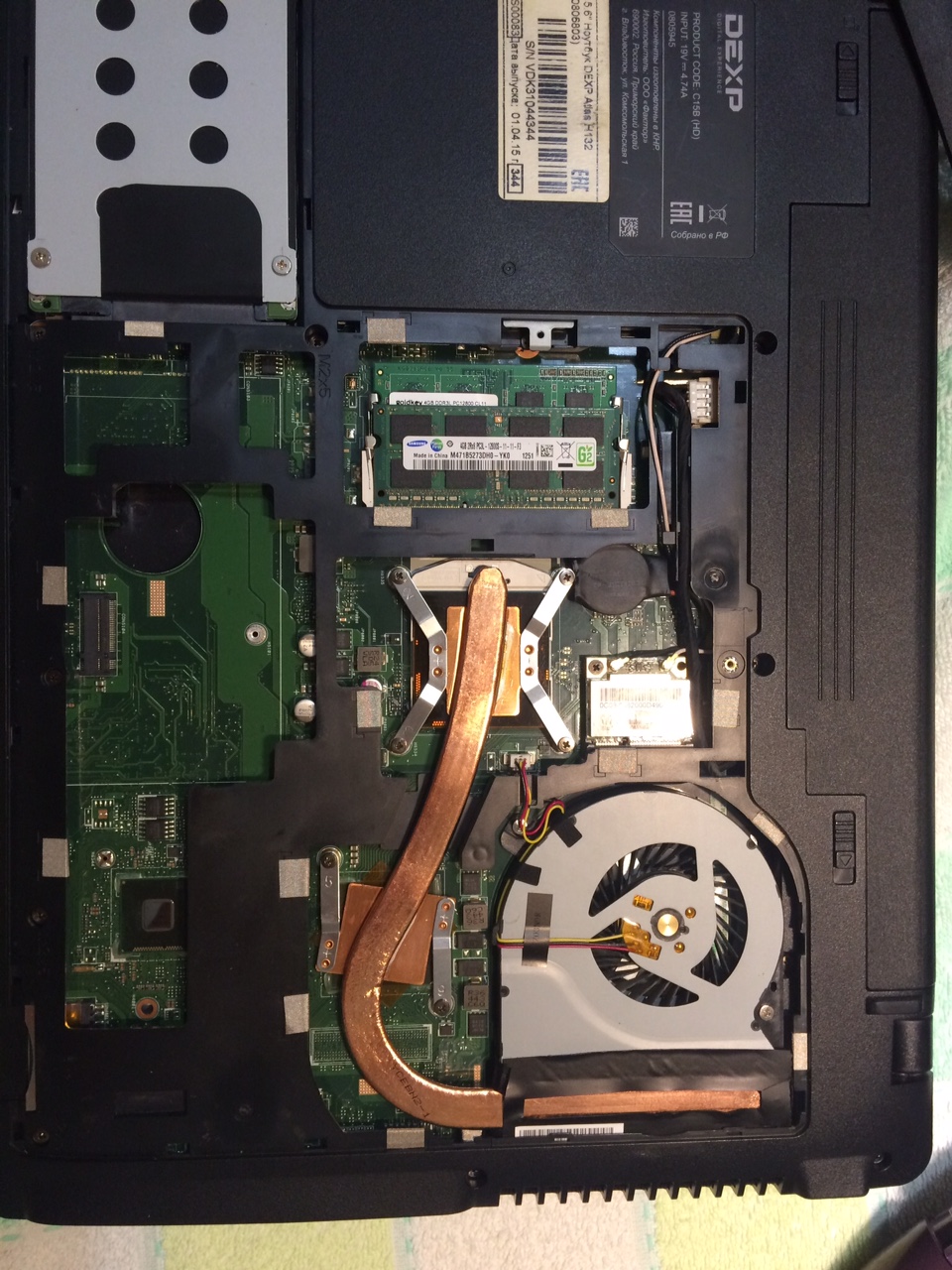

    У сына ноут DEXP Atlas H132 замучала постоянно повторяющаяся поломка:
    крепление кулера на процессоре сделано в виде гаек припаянных на материнку.
    От перегрева кулер нагревает гайки и они постоянно сами отпаиваются и кулер отваливается... Припаиваю и хватает где то на месяц.
    Посоветуйте какой-нибудь припой, чтобы температуры процессора не хватало, чтобы пайку на гайках расплавить ?

    Вероятно гайки отваливаются не от расплавления припоя, а из-за вибрации, от недостаточной механической прочности соединения припой-гайка. Я бы нашёл оцинкованную или стальную черняшку, без покрытия, облудил с активным флюсом, типа ортофосфорной кислоты и после тщательной отмывки припаял на пос61.
    Если всё же от перегрева, что мало вероятно, то это проблема кулера, а не припоя.

    От тугоплавких припоев материнке северный пушной зверек придет. Да и что за шиз - температура проца 200+ градусов, не бывает такого.
    Скорей всего гайки припаяны плохо, холодная пайка или флюс не правильно подобран. У винтов пружинящие(Гровера) шайбы есть? Нельзя такие вещи внатяг ставить.

    Материнка дожна быть бессвинцовой, тугоплавкой.
    У современных процессоров есть развитая система защиты от перегрева, температура корпуса-радиатора процессора, вряд-ли привысит ~105-120градусов, что явно недостаточно для расплавления, даже самого легкоплавкого припоя (не считая спец- припои).
    Дело не в припое, а в неисправности процессора/питания/охлаждения и/или плохой пропайке пятачков крепления. Либо чрезмерных, повторяющихся, вибрационных нагрузках..

    Нет там ни повышенной температуры, ни вибрации.
    Вываливаются от механических напряжений, например, перетянули винты.
    Я бы запаял безсвинцовым припоем содержащим медь, для пайки трубок.

    ну вообще логично, проц и видюха не должны выше 100 градусов греться
    странно как то

    на левой фото видно отломанную гайку - вибрации там тоже нет ведь...

    Можно ещё просверлить эту втулку насквозь, нарезать резьбу и на винт, с той стороны.

    Отваливается совершенно по другой причине, а именно из за разного температурного расширения материалов... в данном случае поможет не жесткий тугоплавкий припой, а мягкий и эластичный.
    +1 Если на матери сквозное отверстие, как видится на фото, так и сделать. Или привернуть винт с гайкой к матери, как шпильку, а к нему уже крепление теплоотвода.

    проблемма в безсвинцовом припое припаять припоем со свинцом (63/37, 60-40) и должно держать. Я запаивал подобное лет 8 тому назад у сына в Делловском лаптопе после чего он им ещё пару лет пользовался без проблем
    я вот прочёл сейчас и понял что я вообще никакой другой припой не попробовал, кроме того который оставался на гайке (я ремонтировал просто заново нагревая гайку)
    попробую сменить припой на свинцовый
    спасибо

    с тех пор как припой сменил - полёт нормальный
