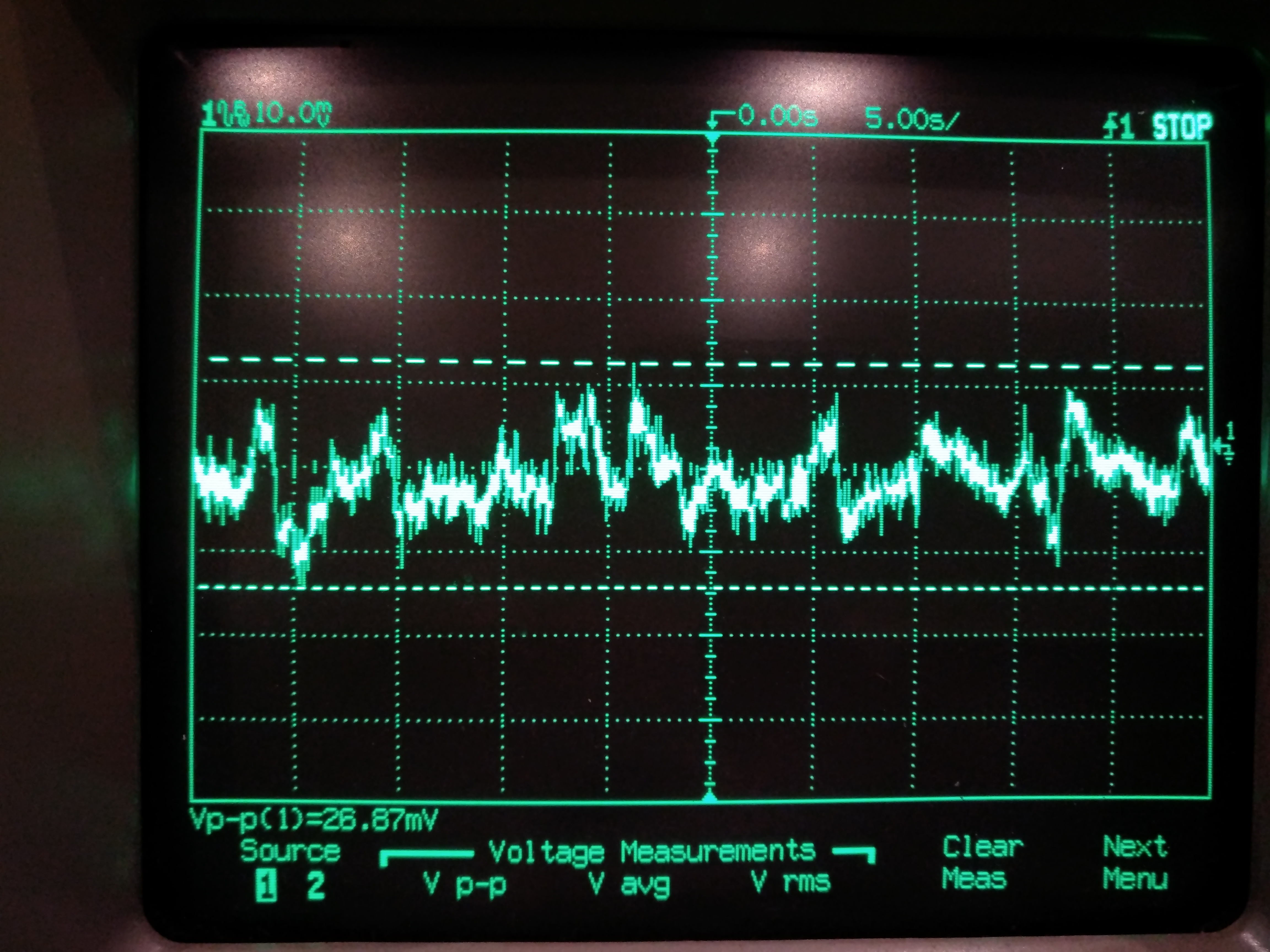

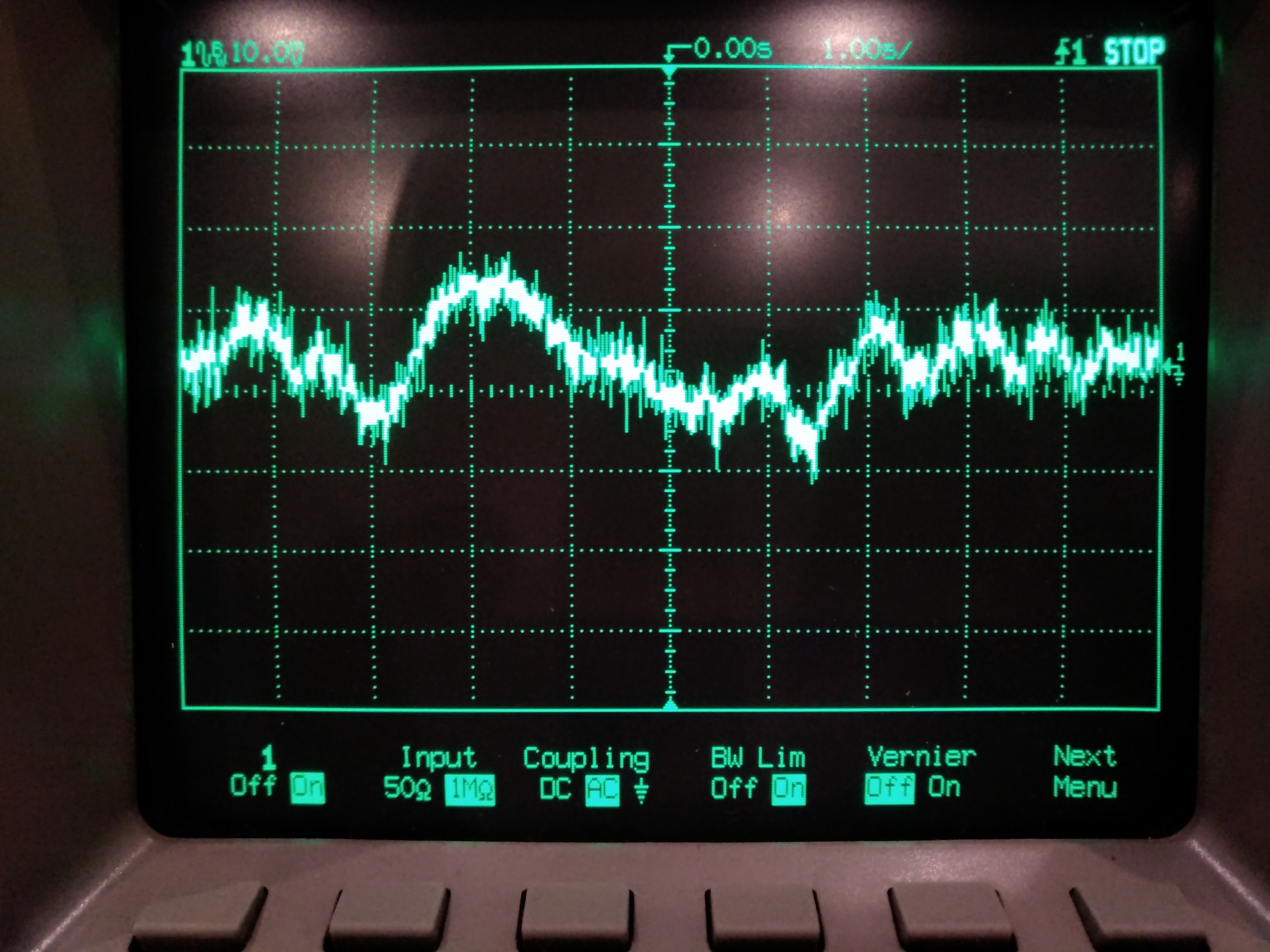

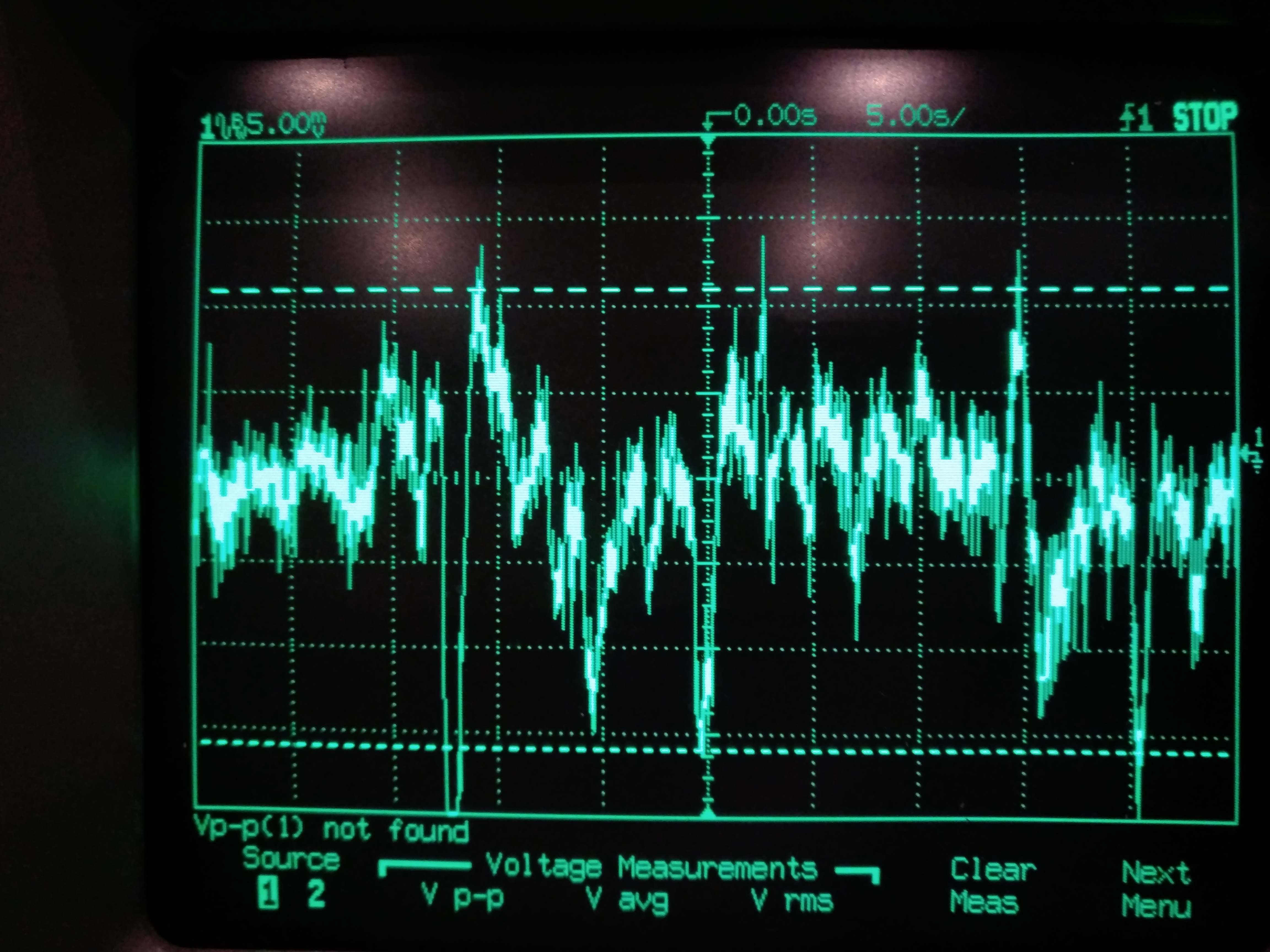

    Кто подскажет, на выходе кенотронного БП (5Ц4С) такая осциллограмма это норма? Всё таки напряжение не стабилизировано. Первая емкость 10мкФ потом дроссель 5 Гн, потом 340 мкФ (последовательно 2 х 680 мкФ на 400 вольт), далее 3кОм и опять 340 мкФ, Напряжение на выходе 310 В, при токе нагрузки 40 мА
    Если есть сомнение в качестве работы кенотрона легко проверить заменив его временно на кремниевый диод.
    Если при этом характер колебаний напряжения на выходе не изменится - кенотрон не виноват. Чтобы не пожечь схему за выпрямителем при замене на диод - последовательно с ним включить резистор на 200-250 Ом.

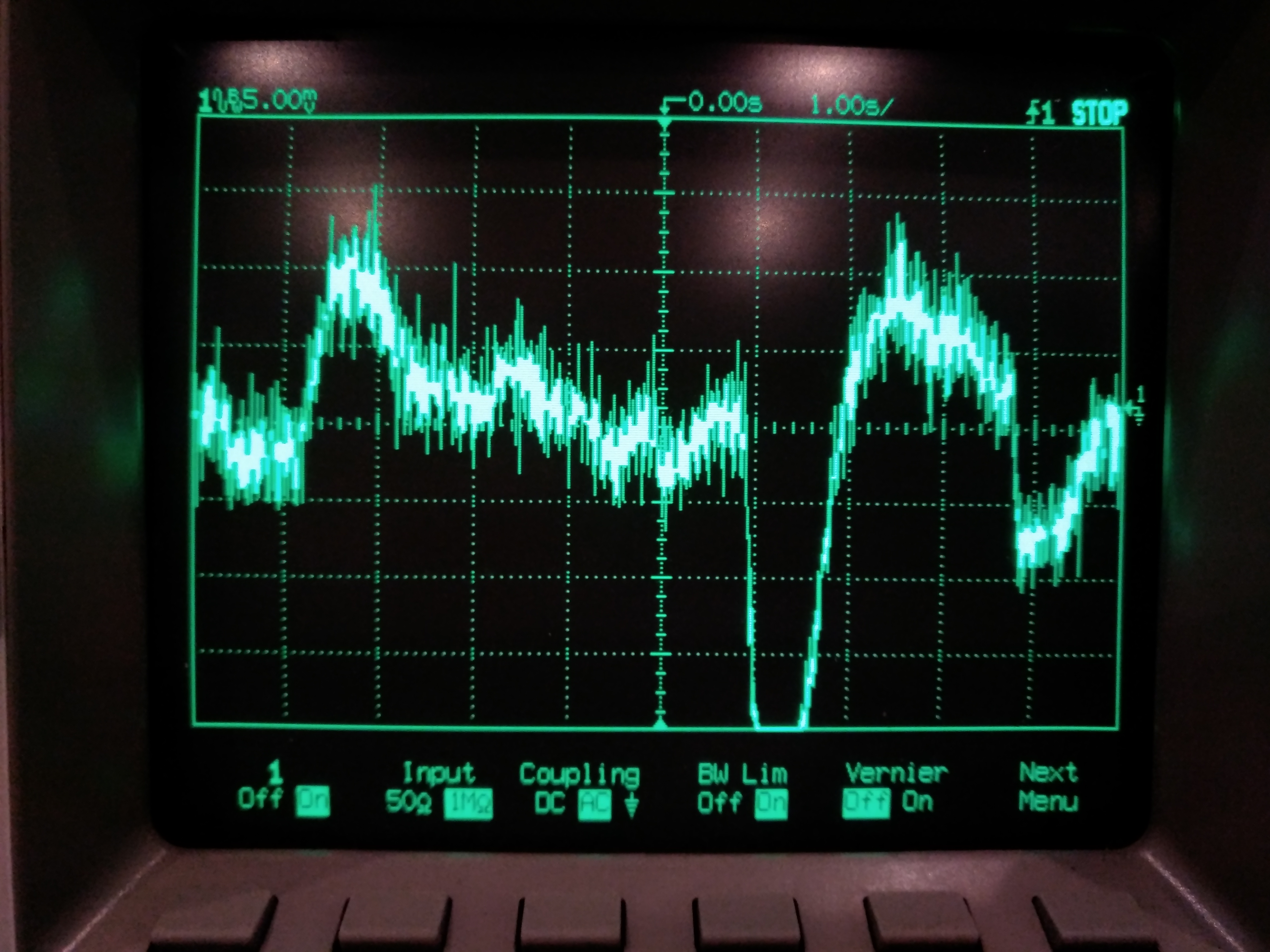

    По умолчанию Re: Кенотронный выпрямитель - прошу помощи.
    Нестабильность сети 220 вольт может так влиять? Колебания очень медленные, развертка осциллографа 5 сек на деление и 1 секунда.
    Это она и есть. Повторяю - в этом легко убедиться самому, заменив временно кенотрон диодом.

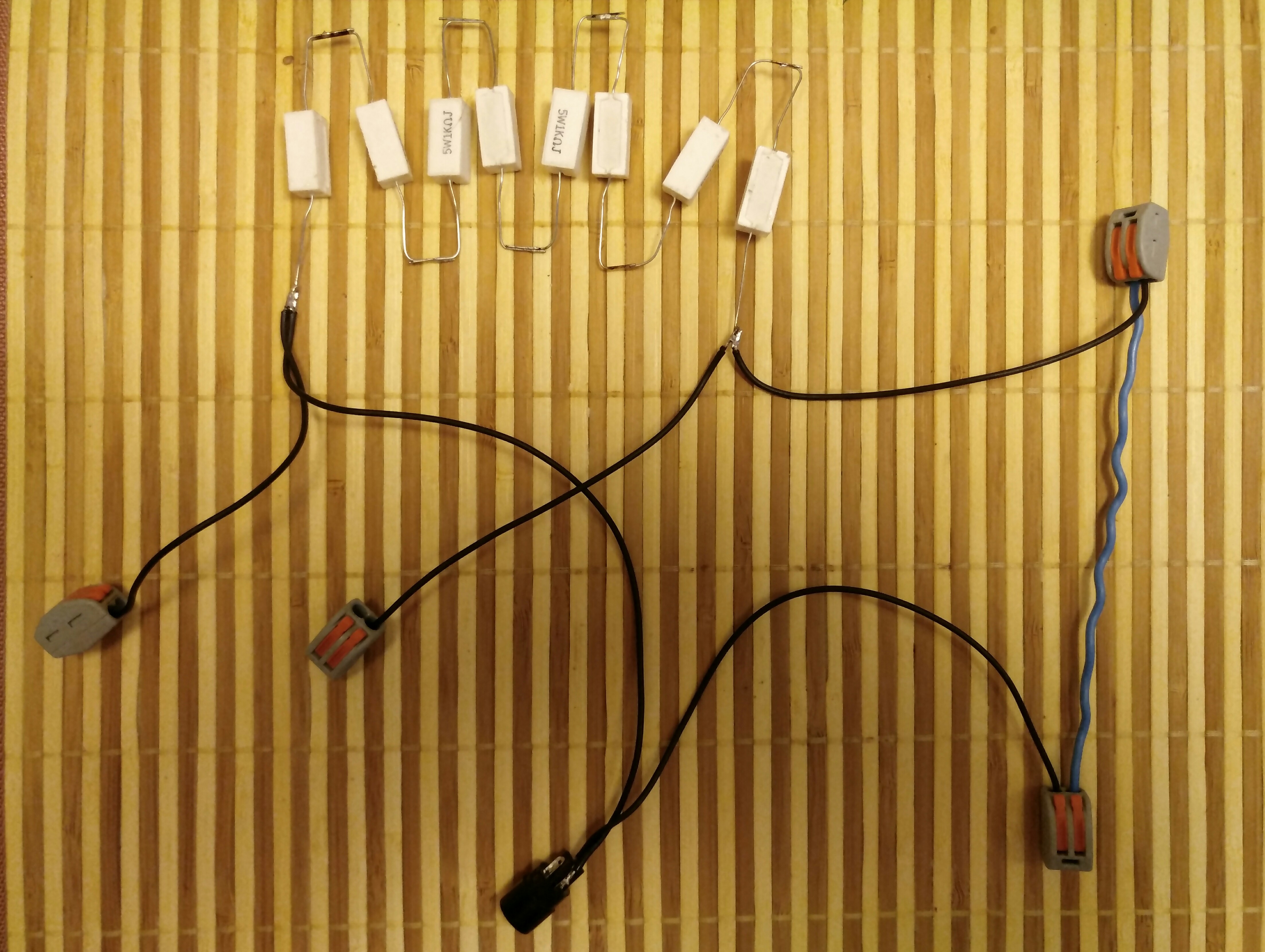

    Так по идее 2 диода нужно? Прямо в октальный разъем анодами с 4 и 6 ног, катоды в кучу на 8-ю. 1N4007 наверно подойдут.
    За ноги не ручаюсь, но именно так. И не забыть про резисторы. Попробуйте. Всем интересно!
    И по напряжению диоды должны быть очень высоковольтные.
    1N4007 1А 1000В наверно хватит, ну если только в момент пуска зашкалит ток. А резисторы думаю не нужны. Я грузить БП буду на 8 - 10 одноомных 5 ватных резисторов. Конденсаторы по напряжению выдержат.
    С нагрузкой что-то неясно. 8-10 Ом что ли получается
    Ну конечно 8-10 однокилоомных. Мне нужен ток 40мА.
    Вот такая штука:
