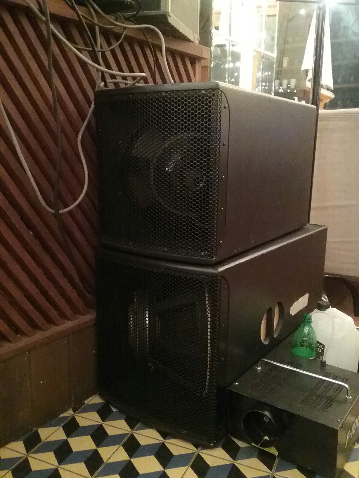

    Цитата Сообщение от DeadOff Посмотреть сообщение
    скажите кто нибудь работал с московским евм почему то получается дешевле вот например http://evmsound.ru/catalog/dinamiki-evm/evm-b254c26 у питера 7800
    Я брал через этот сайт несколько подвижек в Москве (B254C26 и B284C26 (старого образца), цена была дороже, на сайте старые цены. Но зато Дмитрий продал пару корпусов не серийных (полвинки) окрашеных (без решёток) по хорошей цене, решётки сам сделал.
