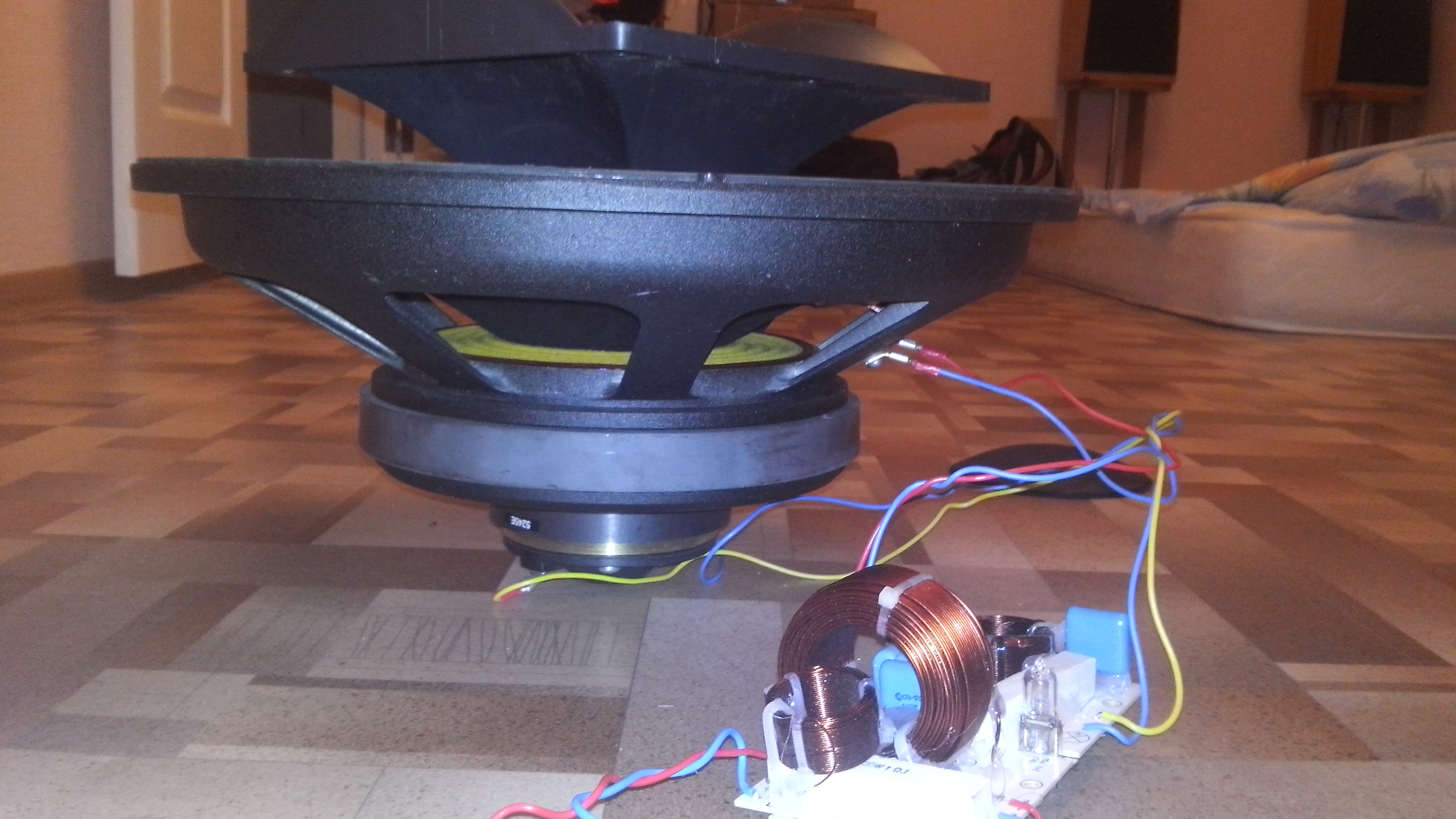

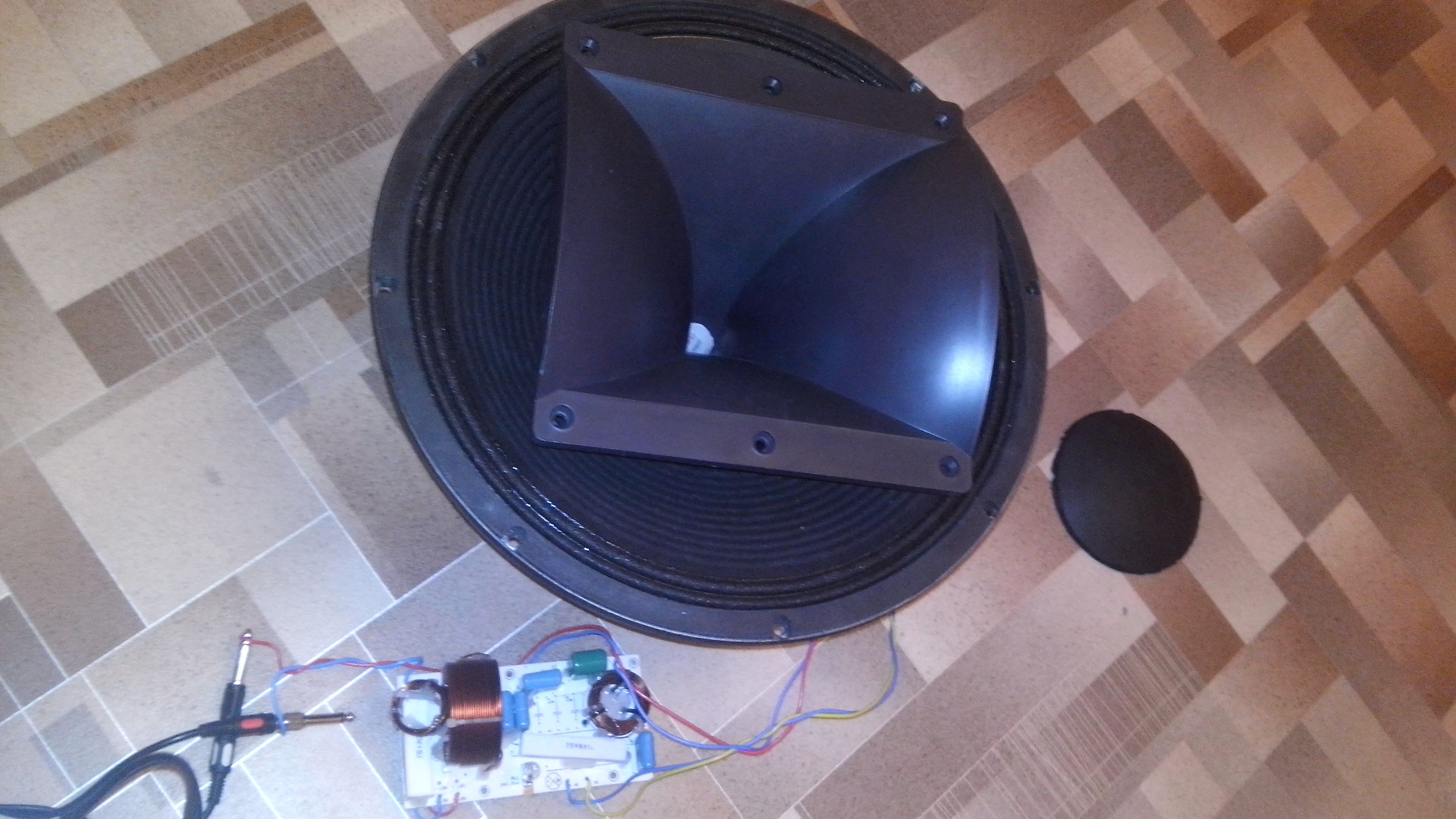

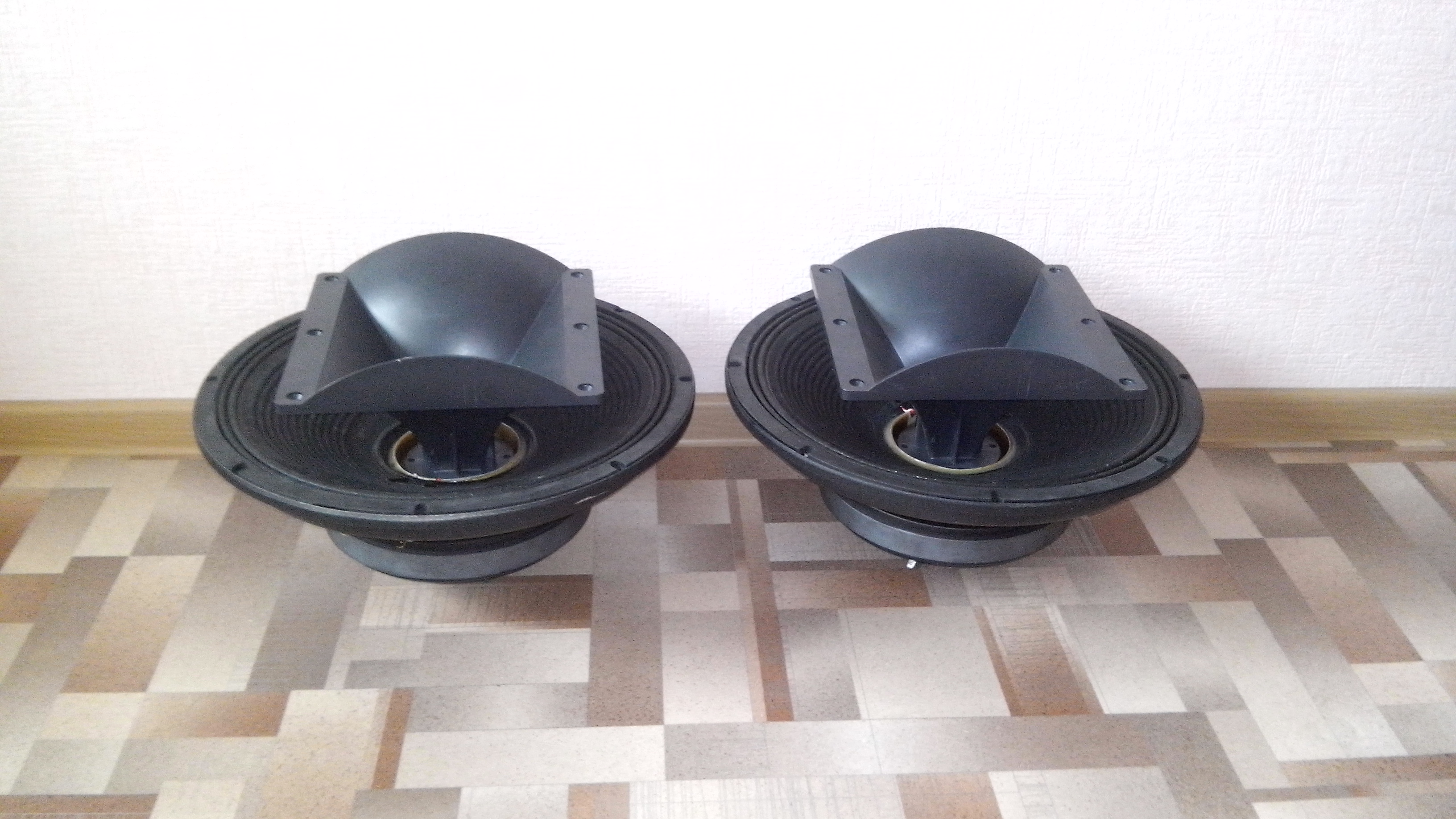

    Цитата Сообщение от PavelP Посмотреть сообщение
    paha370, ништяк! Это динамик сделан коаксиальным, или просто драйвер вывешен перед пылезащитным колпаком? Не задевает диффузор? Ну и измерения интересно было бы посмотреть. Пассив?

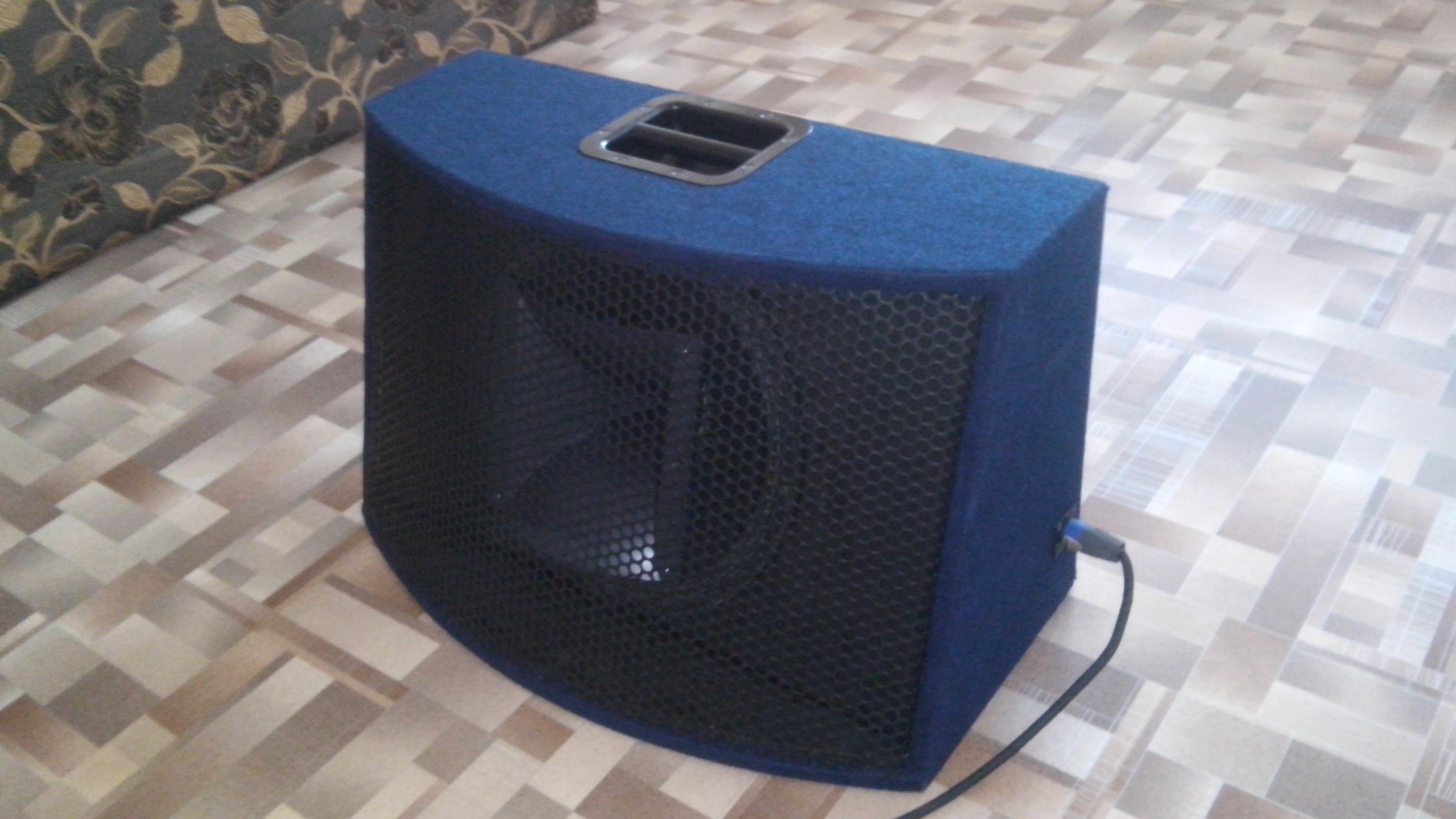

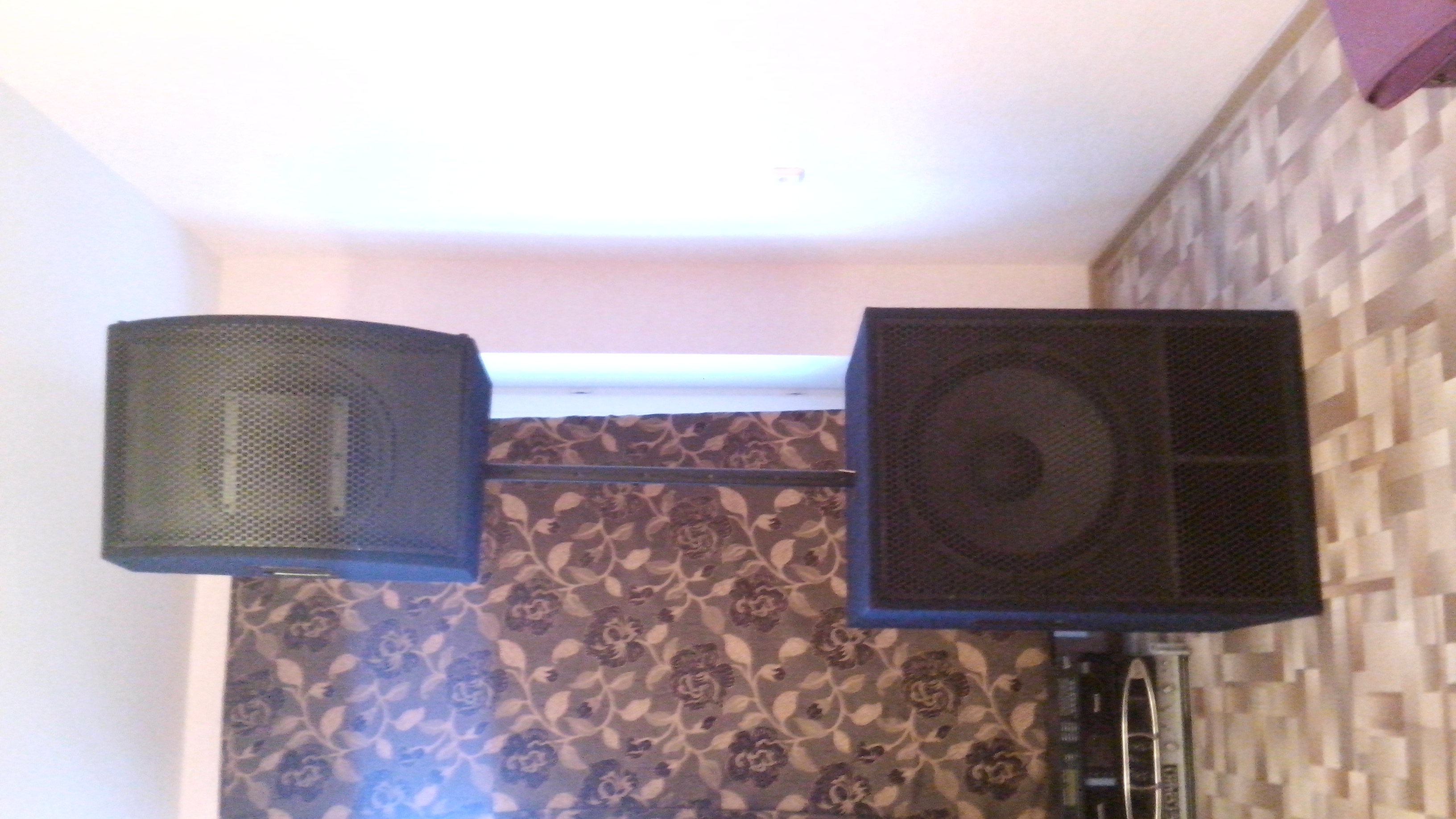

    Измерений пока нет, перешёл на виндовс 8, теперь не хочет работать rta програмка под ним (в программе не назначается вход для подачи сигнала с измерительного микрофона), пару моментов конечно есть, не смертельно, всё в разумных пределах, выруливает, фильтры пассивные тоже евм, а фото сборки динамиков сейчас выложу, всё сделано по своему, не под кого не делаю закос, сделано под конкретные задачи, очень тесные сцены с расположением артиста впритык к монитору, вариант установки на стойку вертикально и вариант, как комбик.Нажмите на изображение для увеличения.

    Головки в154с15 и 5245 рупор тоже евм 90/90 градусов
    ---------- Сообщение добавлено 12.52 ---------- Предыдущее сообщение было 12.47 ----------
    ФИ ящик 59гц -10дб.
    ---------- Сообщение добавлено 12.54 ---------- Предыдущее сообщение было 12.52 ----------
    С таким рупором вполне хватает одного кабинета монитора, для работы на одного артиста, адской эквализации не требуется, даже учитывая пассивный режим без всяких би-амп с коррекцией ДСП... В принципе у меня напршивается вч головка 1,4 с 3" катушкой, но там цена совсем другая и рупор.

    Класс! А кто вам драйвер в динамик впиндюрил? Это ж мс на заказ? Во сколько встало?
    Есть два момента: во-первых, фильтр для ас не подходит как фильтр для коаксиального использования тех же головок; а во-вторых, этот рупор для монитора не подходит, так как он слишком длинный. Ну, поймёте по мере использования. А зачем туда драйвер с 3" катушкой? Это ж монитор а не сателлит 2х15. с15 -- классная головка, но по давлению до 3" драйвера она в одиночку никак не дотянет, а запас нужен на вч больше, чем на нч.

    paha370, как закрепил драйвер к мс низовика ? Интересно так же на чём держится рупор.

    Я совсем не собирался такое вытворять, но не удержался и решил поэксперементировать, спонтанная идея, со слезами на глазах удалил колпачёк и выбил заднюю сеточку и скрестил, ожидал гораздо худшего, думал о многом и не только, что описано выше!!!... Крепёж: строительный клей "Мастер" флянец-втулка и резьба нарезанная на втулке и рупоре, материал капралон, алюминий и.т.д, смотря у кого, что под рукой, токарный станок в помащь. Назовите хоть один коаксиальный динамик с подобными характеристиками, за такую цену!!!..., вч головка с катушкой 3" , это чтоб ещё сильней понизить частоту раздела, а не сцелью давления, не такой уж и длинный рупор, я бы даже сказал средний (170мм), да габариты пострадали..., очень приятный эфект близости, слюны на языке слышно и чем позавтракал, пока все в воссторге и нету призвука, как у титана, что очень приятно, а в акустике не когда не бывает всё идеально, улучшая одно-ухудшаешь другое, каждый волен найти своё компромиссное звучание-решение... Обрезать рупор по длине, да это не проблема.
    ---------- Сообщение добавлено 03.33 ---------- Предыдущее сообщение было 03.31 ----------
    Делал сам.

    Интересно как повлияло на звук то, что между драйвером и рупором теперь некий тонель. Там диаметр отверстий совпадает что ли?
    Увеличилась длинна рупора.
    Без увеличения площади сечения рупора на единицу длины..... Труба (тонель) одним словом, скорее всего добавились какие то искажения и неровности в АЧХ (за счет доп отражений в тонеле назад в мембрану), но на слух скорее всего они слабо заметны.

    А диаметр этого тоннеля хотя бы совпадает с выходом драйвера?

    Если совпадает, то добавились неуловимые копейки. У p.audio примерно так и делалось.
    Совпадает, длина увеличилась на толщину магнитной системы нч головки, примерно 25мм. Это родной евмовский рупор, почему он не должен совпасть? Увеличилась незначительно длина.

    Я про совпадение диаметра отверстия в керне с горлом рупора и выходом драйвера.
