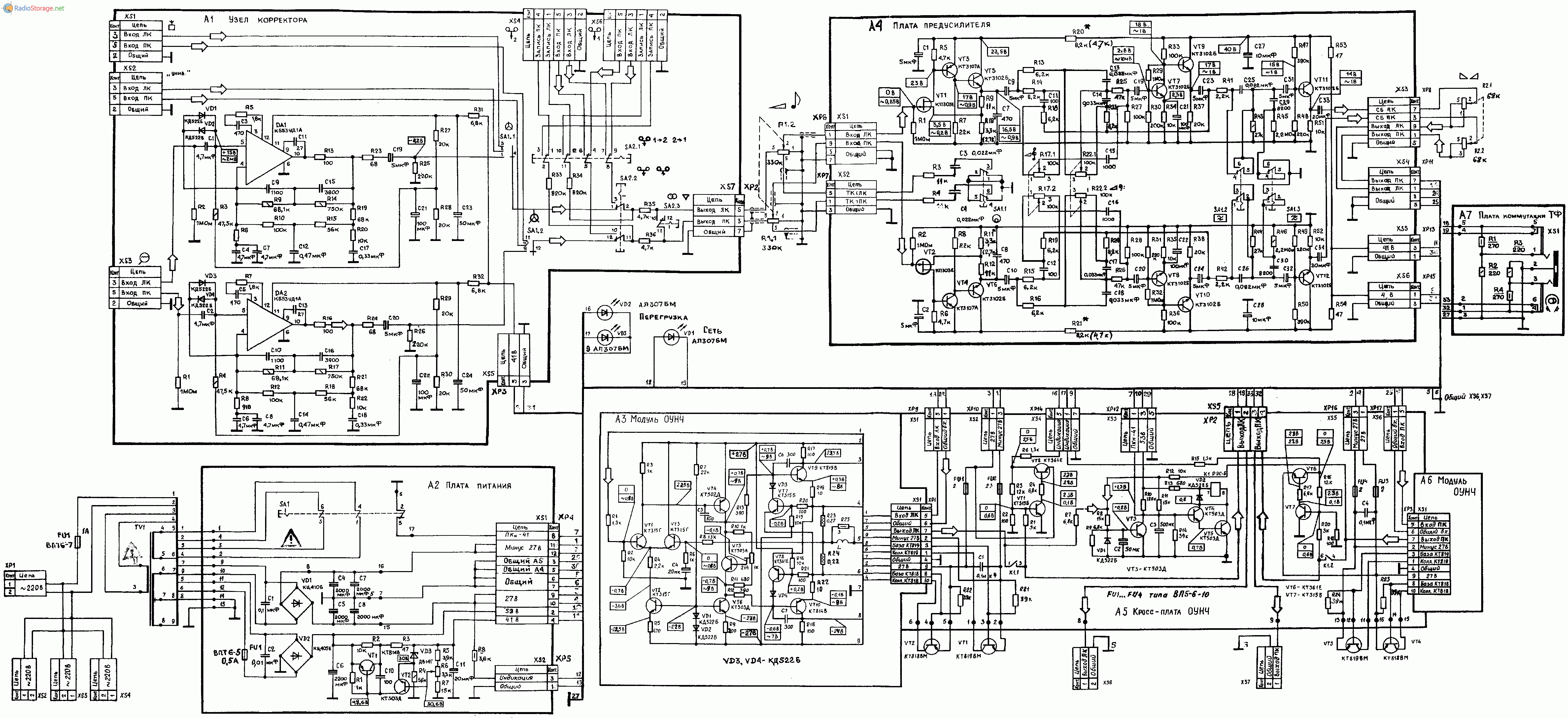

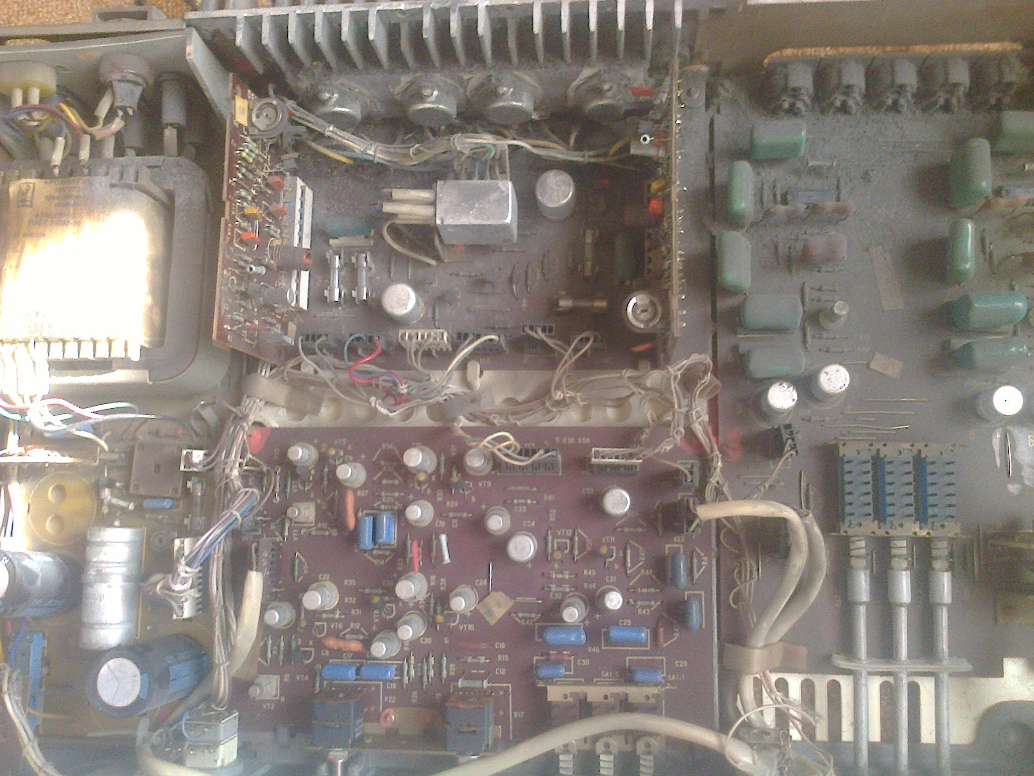

    Что нужно доработать в данном аппарате? Может кто дорабатывал.
    Пока что поменял проводку на более жирную и транзисторы в УМ, КТ315 на с945. КТ502, 503 на a1370, c3467. КТ815, 814 на BD139-16, 140-16. КТ819 818 на a5200, c1943.

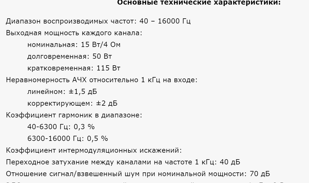

    FrolovAndrey, сорян, но с такими характеристиками все внутренности сразу в топку. Они не просто плохие, а хуже некуда.. Особенно отношение сигнал\шум -70 dB. Это экстремально отвратительно
    Оставить БП и радиатор. И к радиатору прикрутить норм усилок на LM3886, как раз под них рассчитано посадочное место

    Цитата Сообщение от FrolovAndrey Посмотреть сообщение
    В микро капе прогонял эту схему Но там и схема работает нормально без БК емкостей в пред оконечки, а в реале возбуд
    Да, наличие в ОУНЧ конденсаторов C6,C7 делает показатель по Кг более чем скромным, лучше всего их вообще удалить, а для устранения возбуда попробуй переставить конденсатор C3 с коллектора VT4 на базу VT3 дифкаскада.

    По умолчанию Re: Романтика 15У 120с Hi-Fi
    Ох, неблагодарное это дело - менять в Шиклаях коррекцию и частотные свойства транзисторов. Даже если не будет возбуда, "звенеть" будет наверняка. Без опыта и расчетов лучше в это дело не суваться.
    Цитата Сообщение от MrDalex Посмотреть сообщение
    рекомендацию про 50 Ом в эмиттер VT4
    - совершенно ни к чему. Будет даже хуже.

    параметры у ней вполне приличные (КНИ - порядка 0.002%). УМ тоже выдает КНИ в сотые доли процента
    Почему тогда в паспорте 0,3%? Я не претендую на то, что мои уши - измерители КНИ, но все-таки они слышат разницу между 0,15% и заявленными 0,3%, и эти 0,3% очень похожи на правду, если не больше.
    А заявленный по паспорту диапазон частот 40Гц - 16 кГц как? С шумами мне так кажется у него тоже всё плохо, если есть с чем сравнить
