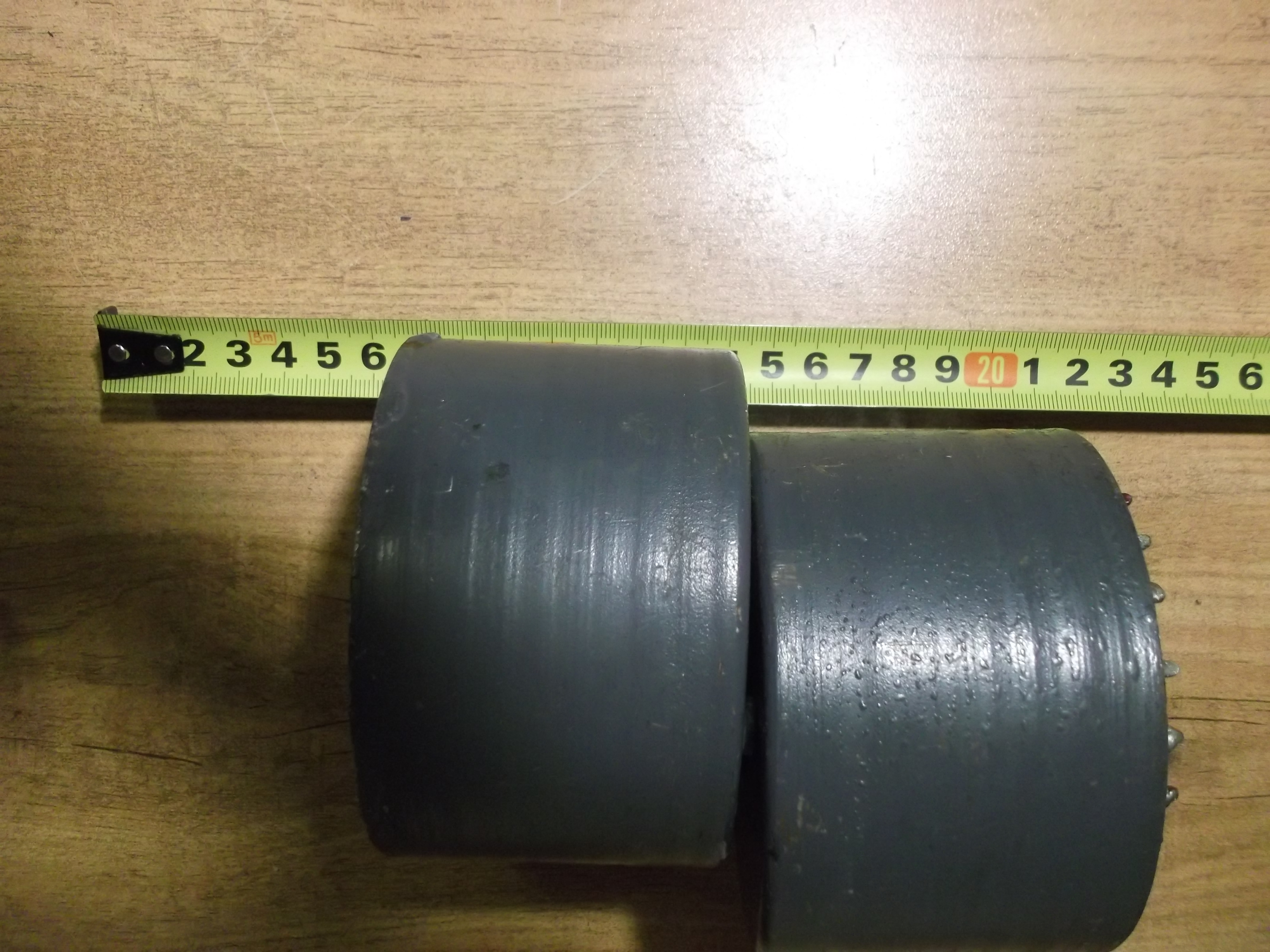

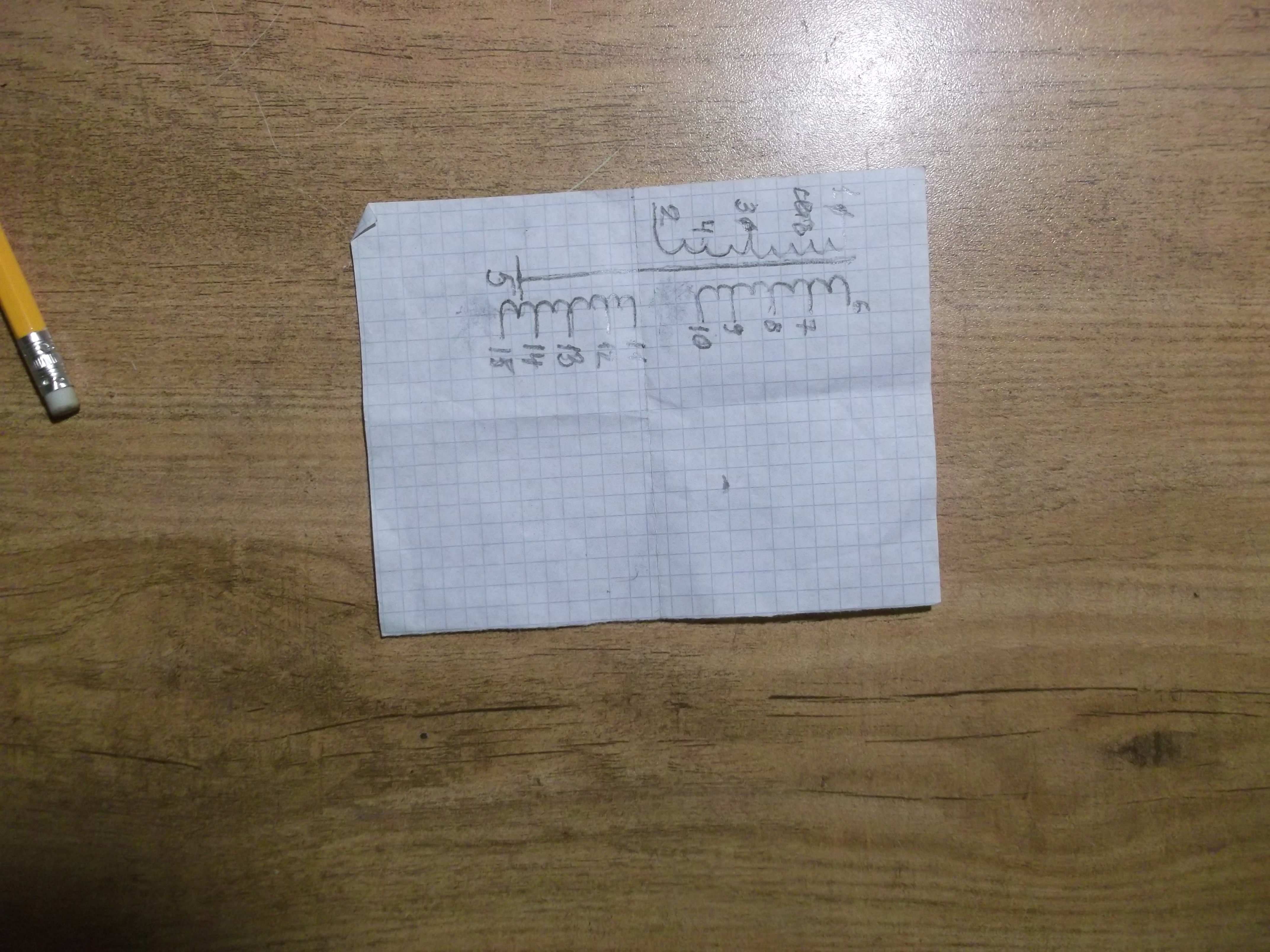

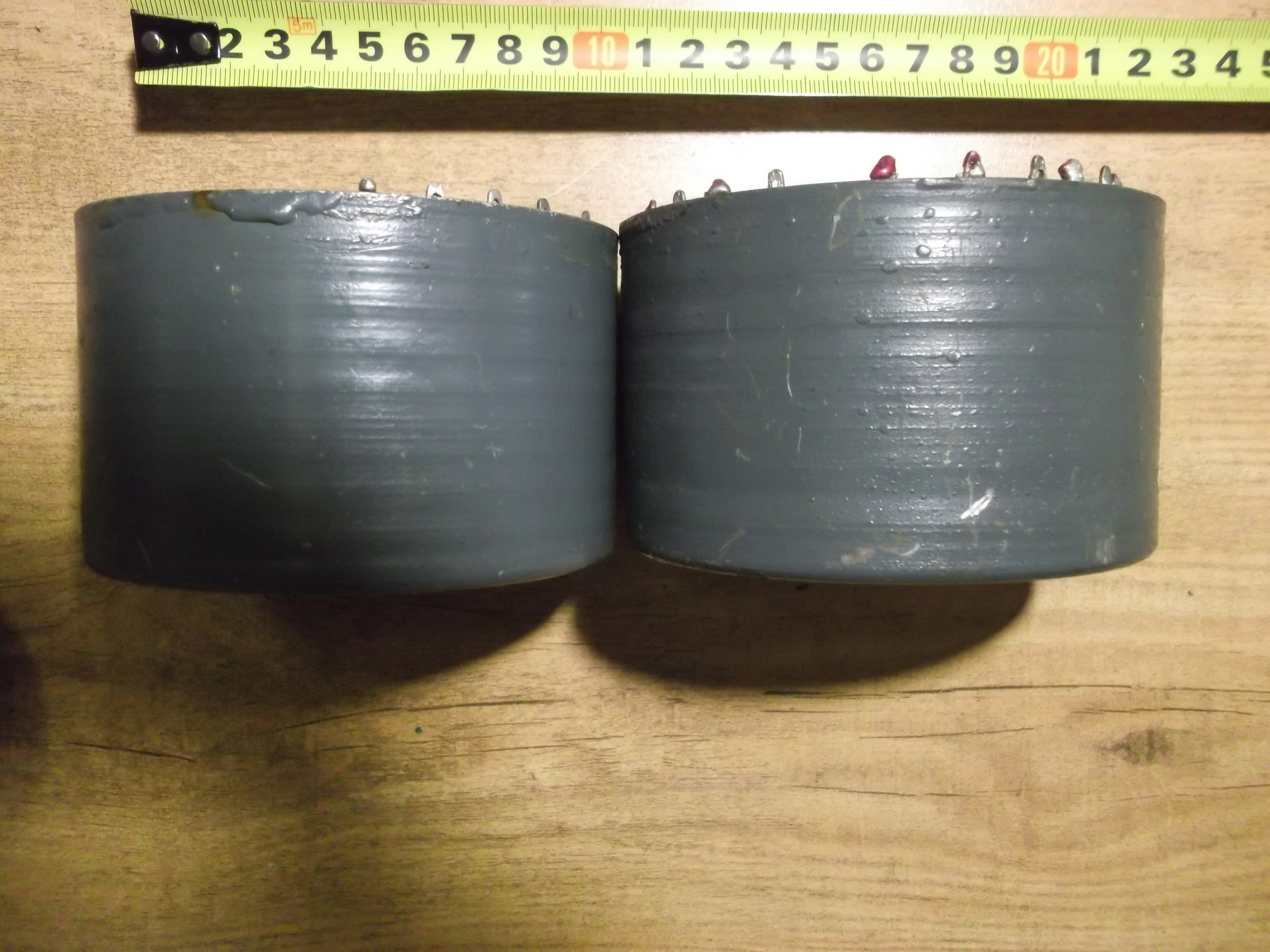

    Внутри зеленый залитый тор. Год выпуска 1967.
    1-2 23 Ом
    1-3 24.3 Ом
    1-4 25.5 Ом
    5 - экран
    6-10 ≈35в
    11-15 ≈35в

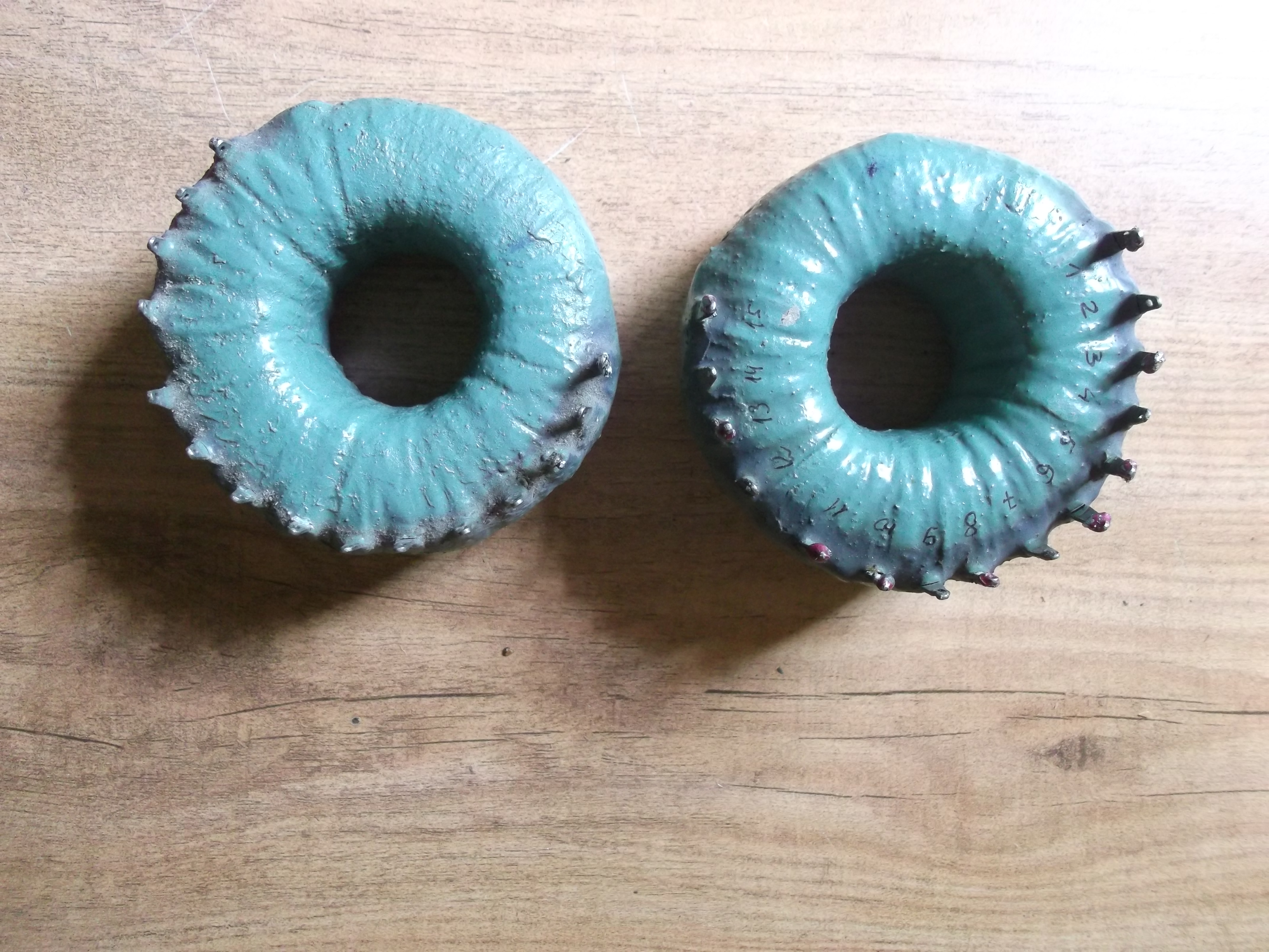

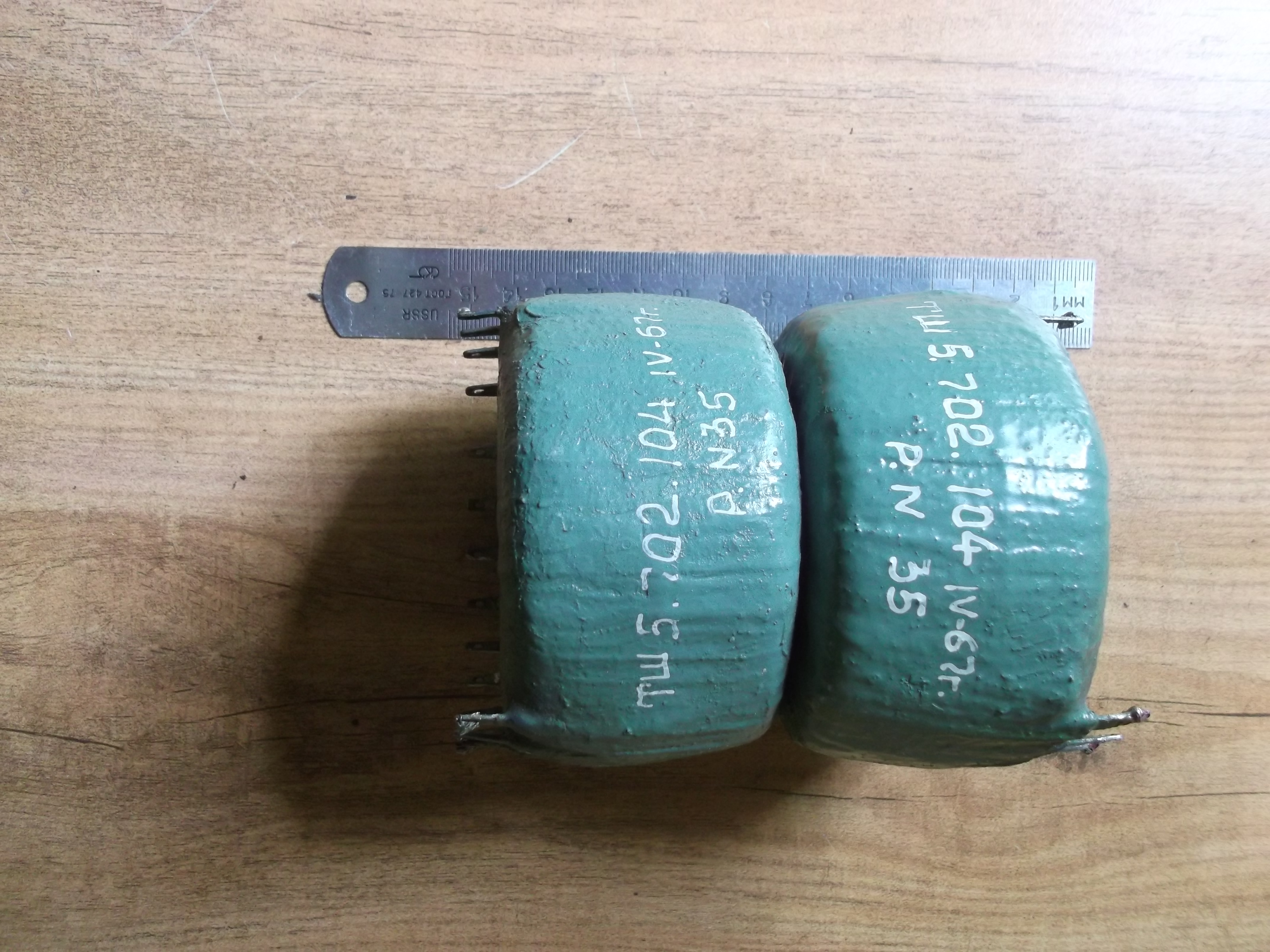

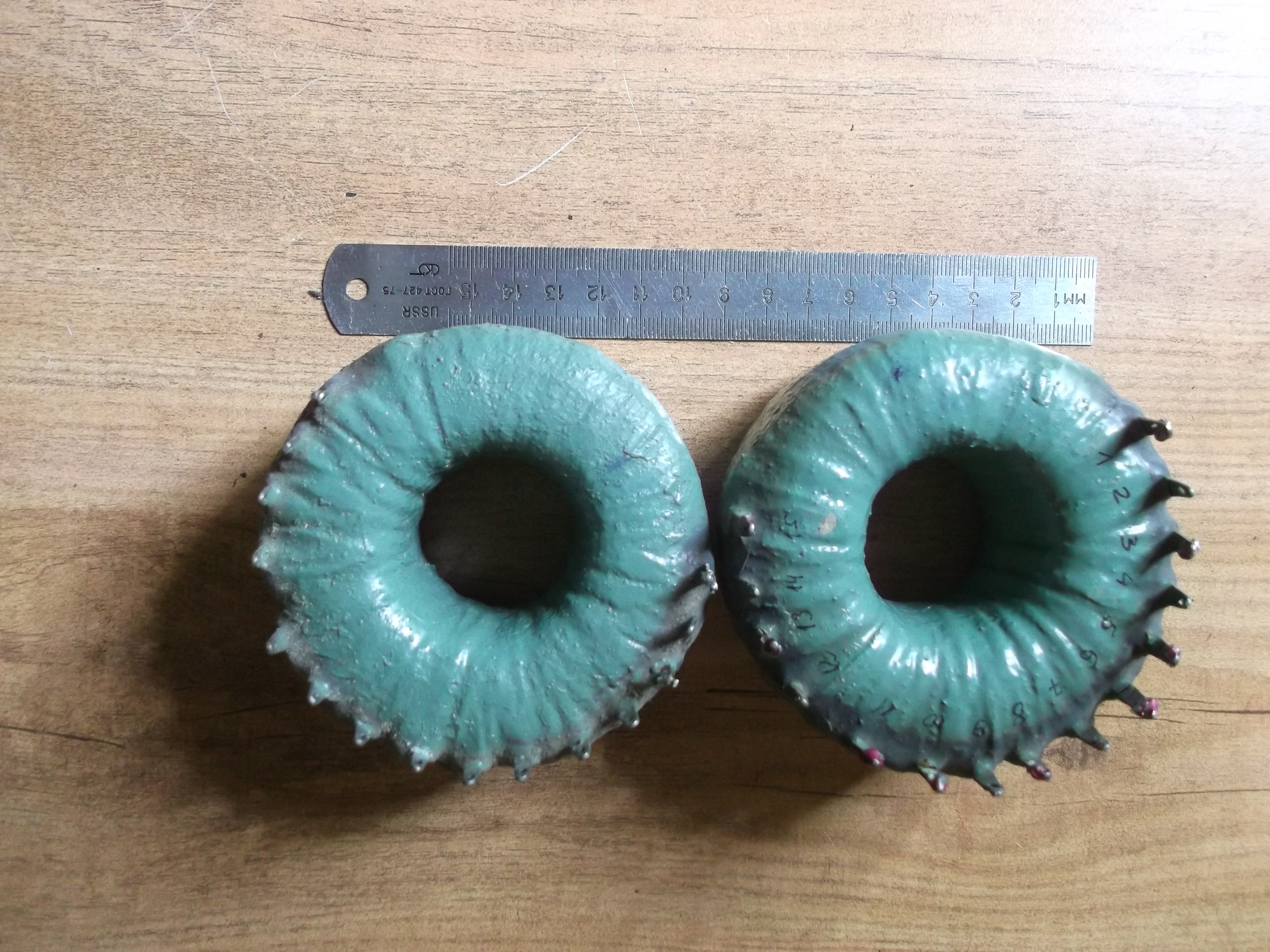

    А так это выглядит без кожухов

    А зачем их идентифицировать. Назначение выводов Вы прибросили, сечение сердечника тоже можно оценить. Ну, и пользуйтесь на здоровье. Таких спец-изделий (как правило, для военной техники) было выпущено миллион до неба разных наименований, замучаетесь искать по ним документацию.

    Я вот там наверху запилил схемку транса
    Вторички одинаковые по напруге, но каждая вторичка на примере одной:
    6-7 0,8в
    7-8 16,4в
    8-9 16,4в
    9-10 0,8в
    Этоштоа?

    Что Вас возмущает? Это опять-таки возможность небольшой регулировки напряжения, на этот раз напряжения на вторичной обмотке, и свидетельствует о предусмотрительности разработчиков. Т.е используется или 16,4В или (16,4+0,8)В. Нормальный ход.

    0,8 вольта регулировать переключением трансформаторных обмоток? Военные в 60х знали толк в извращениях
    Скорее всего єто накал для каких-нибудь прямонакальных ламп.
    18.02.2011
    Петербург
    4,754
    По умолчанию Re: Помогите идентифицировать трансформатор
    Вряд ли. По напряжениям, да и по виду, этот трансформатор скорее для полупроводниковых устройств.

    Короче, ни черта с этими трансами непонятно. Внешне габариты 40/90-60 (видно на фотках).
    По ГОСТ 24011-80 вроде ближе всего сердечник ОЛ 50/80-40 с габаритной мощностью 93.5 Вт
    Здесь считаю этот сердечник, получается под 0,25кВт
    В программе Trans50Hz габаритная мощность тоже плавает от 0,15кВт до 0,3кВт.
    И отдельно меня пугают буковки ТШ перед цифирью
    Трансформатор шинный? Шахтный?
    Цифирь вроде говорит, что "Трансформатор силовой однофазный до 50 Гц до 200 ва до 1 кв."
