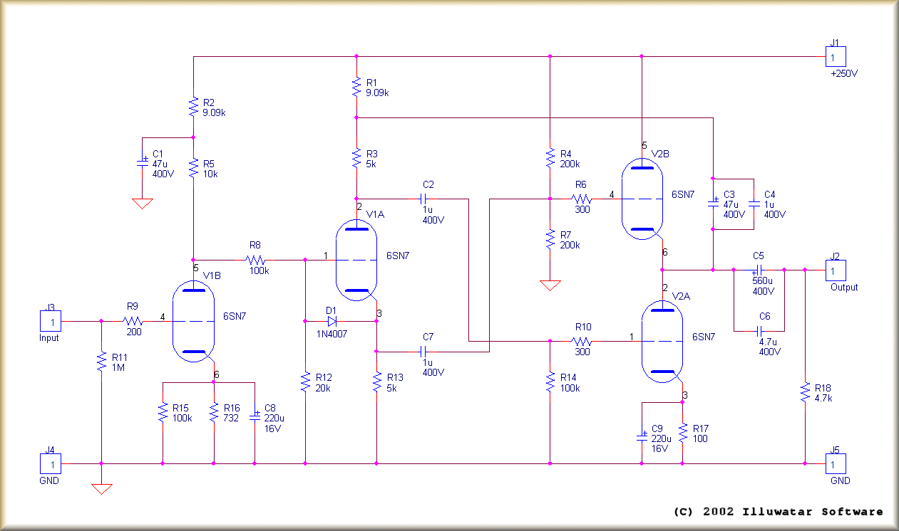

    Делаю ламповый УВ для катушечного (точнее на сердечниках еще AEG-шных) магнитофона по схеме, приведенной ниже.
    При подаче на вход нормированного по тау 3180 и 51 мкс свип-сигнала, амплитудой 4 мВ на 1 кГц на выходе имеем 1,55 В во всем диапазоне с плавным спадом от 200 к 30 Гц на 6 дБ.
    Проблемы: великоват КНИ - примерно 0,12% на всей полосе с уменьшением в диапазоне 1-7 кГц до 0,08%. В основном - только вторая гармоника.
    ИМД тоже великоват - при синусах 15 и 16 кГц примерно 0,17 - 0,2%.
    Шумы тоже выше ожиданий - в районе 50-55 дБ, в основном, в диапазоне 30-400 Гц.
    Что-то я делаю не так? Как оптимизировать схему и улучшить параметры по линейности? Если возможно - и по шумам?
    Поскольку схема делается для старого аппарата, то применяются только лампы и только с ООС при формировании коррекции АЧХ.

    Величина искажений в принципе терпима, а вот шум - недопустимо велик для катушечного магнитофона. Пожалуй, лучшее, что можно сделать в данном случае - переделать входной трансформатор, примерно до 1:5...1:8 и соответственно изменить номиналы в цепи ООС, уменьшить сопротивления в делителе сеточного потенциала входного каскода, причем поставив туда проволочные резисторы, и увеличить шунтирующую от сетки верхнего триода каскода на землю, хотя бы до нескольких микрофарад (можно электролит). Еще можно в качестве входной лампы применить 6C63Н или 6С62Н. Нагрузочное сопротивление первого каскада тоже лучше проволочное, и получше отфильтровать питание.

    По умолчанию Re: Ламповый УВ - прошу совета.
    Входной трансформатор от студийного магнитофона (Мехлабор), посему трогать его я не решусь, пожалуй.
    6С62Н
    Это пробовал. Как ни странно - шумы чуть хуже. Видимо, мю - великовато для входного триода. Тот же эффект был и в данной схеме при использовании 6н17б на входе.
    Может, что с режимами не так? Я с лампами раньше не работал...

    Навскидку, тут велик шумовой вклад цепей задания режима и нагрузки. Мю и крутизна входного триода (как и выходного повторителя) наоборот, должны быть как можно больше, естественно, при разумном режимном токе. Поэтому из того, что тут указано, на входе "внизу" и в качестве выходного повторителя лучше использовать 6Н17Б, запараллелив ее половинки, а вот в качестве усилительных - 6Н16Б, для схемы в целом это даст как меньшие шумы, так и лучшую линейность. И позаботиться об экранировании и виброзащите платы УВ - лампы гораздо сильнее полупроводников реагируют на механические помехи и электрические наводки. Вообще, низкочастотный (ниже 1 кГц) шум ламп имеет большой разброс, поэтому часто самым эффективным средством является банальный отбор (с подбором режимов, естественно).

    Еще можно в качестве входной лампы применить 6C53Н или 6С62Н.
    Смутно помню, что ещё 6С3П туда же.

    А зачем тут вообще входной трансформатор, да еще 1:3? ГВ для ламповых магнитофонов были весьма высокоомные, если мне память не изменяет (лет 35 с ними не общался, и надеюсь больше и не придется), чуть ли не 1Гн, против типичных 50-100мГн универсальных голов транзисторников.
    Триод я бы 6С45П попробовал, или может тут вообще лучше пентод? Мой любимый EF86 ?
    (я бы конечно сделал по другому, но раз уж хочется именно так...)

    Он оптимизирован для транзисторного УВ.
    Это я знаю. Там с ним по ТУ сигнал\шум под 66 дБ. Мне столько не надо - хотя бы 55-60 получить, но на лампах.
    В книжках пишут Rш=2,5\S. Т.е. крутизна вверх нужна, а мю, соответственно (чаще всего) - вниз.
    Например, у Вилли Штудера в его C-37 входная лампа E88 имеет S=12 а мю=33. Вверху же каскода и следом за ним E283 - S=1.6 (!), а мю=100.
    Я, собственно, из этого и исходил. У каскода же шум обусловлен только нижним триодом, поэтому основное усиление отправляют далее, разнося шум и основное усиление в разные каскады.
    Или я что понимаю не так?
    В книжках пишут правильно, но это теория первого приближения.
    На практике ниже ~ 1...5 кГц шум ламп больше зависит не от крутизны, а от свойств катода, а также от вкладов цепей задания режимов. По той же причине пентод со специально сделанным катодом (EF86) по шуму на низких частотах конкурентоспособен со многими триодами. Высокая крутизна - нужна для уменьшения "белого" (высокочастотного) шума, а вот большое мю - для уменьшения обратного влияния и повышения усиления. В каскоде мю верхней лампы практически безразлично, а мю нижней лампы определяет, насколько ослабляется шум цепи задания режима и верхней лампы. В каскаде усиления напряжения играет роль произведение "мю на линейность", как правило, оно оптимально для ламп с мю порядка 20-30.
    Да, ещё, при использовании 6Н17Б в качестве малошумящей, лучше параллельно включать оба триода, низкочастотный шум при этом снижается примерно на 3 дБ, и отбирать экземпляры. Из малогабаритных ламп, кроме нувисторов, ЕМНИС, неплохи были 6С2Б. Выходной повторитель, если его делать на 6Н17Б, тоже лучше на двух половинках - т.к. анодный ток и крутизна половинок невелики. Повторитель вообще лучше сделать на чем-нибудь типа 6Ж9Б.
    КНИ и IMD эффективнее всего снизить подбором режимов, в частности, использовав 6H16Б в качестве второго каскада, и увеличением глубины ООС за счёт повышения коэффициента трансформации.

    В принципе, входной каскод можно сделать с полевиком, например, с КП307Б или КП307В в нижней части, естественно, с перерасчетом режимов, чтобы напряжение на его стоке было не больше 6...8 вольт. Смысл - объединить малый шум полевика с высокой собственной линейностью и большим динамическим диапазоном ламп, к тому же часто позволяет избавиться от трансформатора.

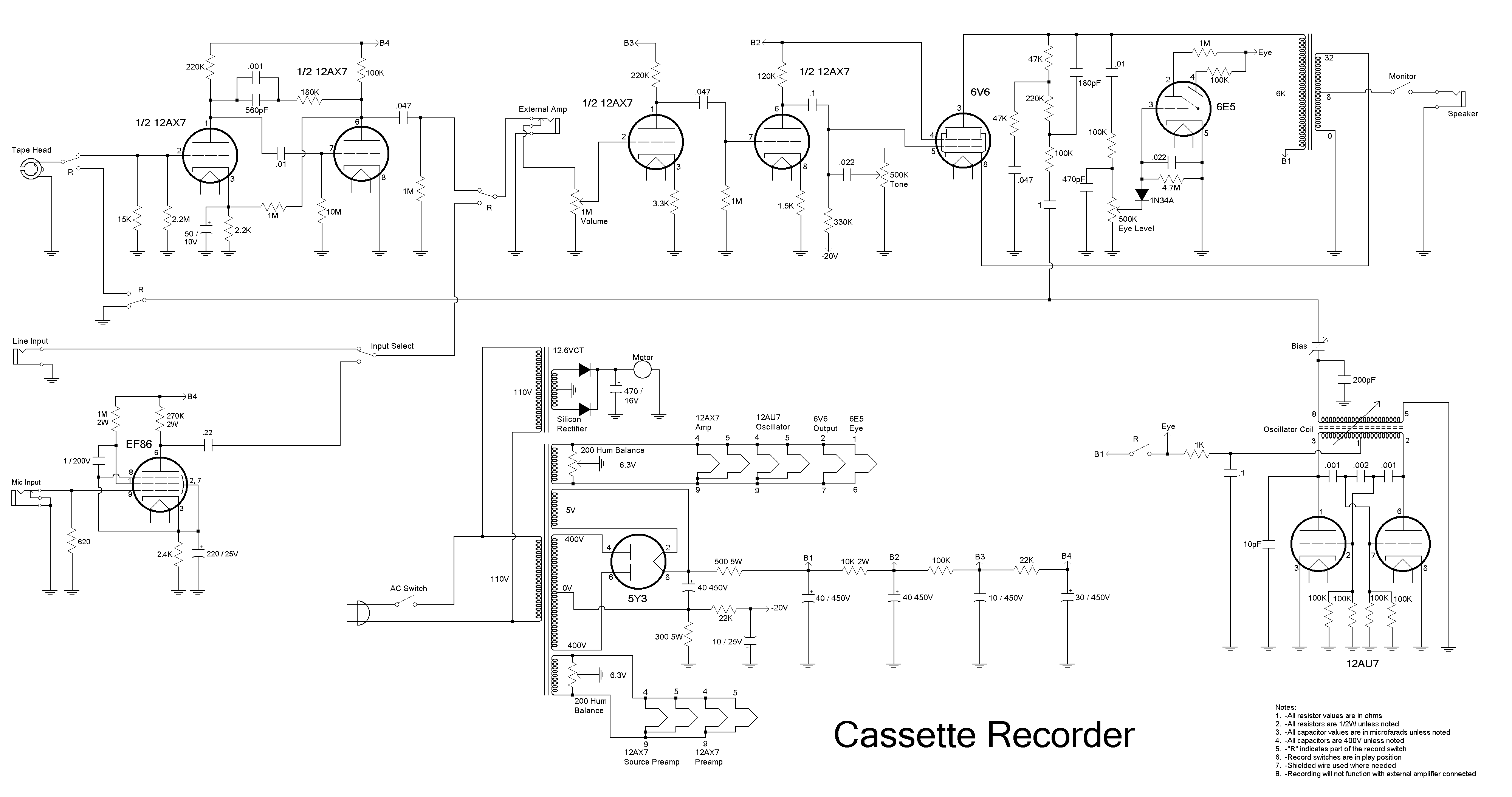

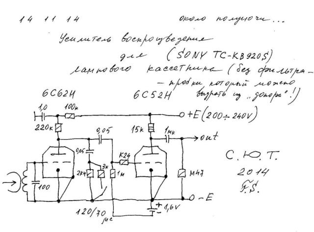

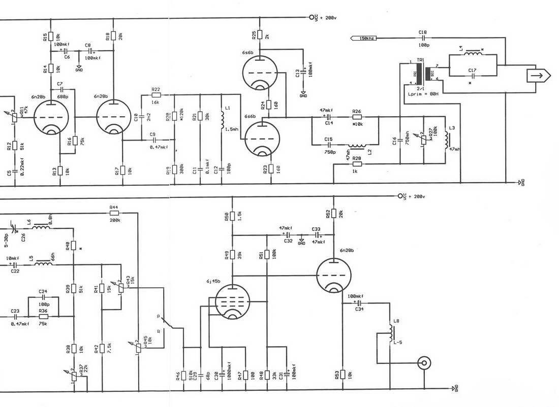

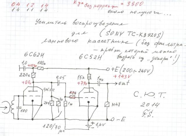

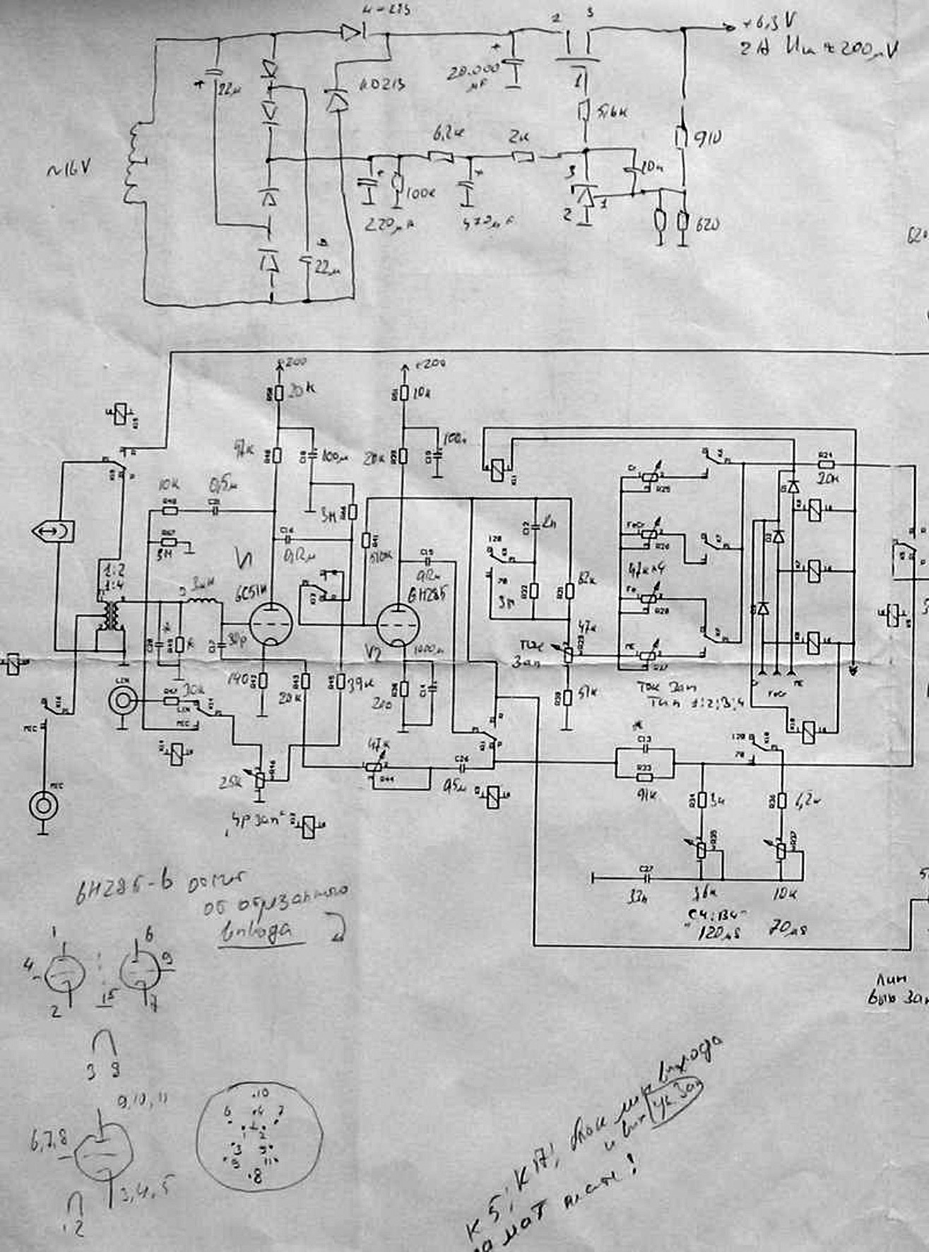

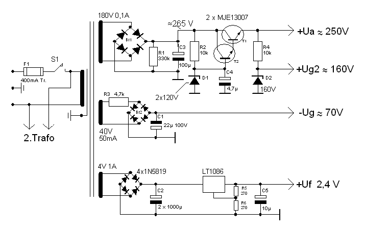

    Разные схемы УВ на лампах.
    Прикрепленный архив.
ID:	326981 Нажмите на изображение для увеличения.
ID:	326984 Нажмите на изображение для увеличения.
ID:	326987 Нажмите на изображение для увеличения.
ID:	326990 Нажмите на изображение для увеличения.
ID:	326977 Нажмите на изображение для увеличения.
ID:	326980 Нажмите на изображение для увеличения.
ID:	326983 Нажмите на изображение для увеличения.
ID:	326986 Нажмите на изображение для увеличения.
ID:	326989 Нажмите на изображение для увеличения.
ID:	326976 Нажмите на изображение для увеличения.
ID:	326979 Нажмите на изображение для увеличения.
ID:	326982 Нажмите на изображение для увеличения.
ID:	326985 Нажмите на изображение для увеличения.
ID:	326988 Нажмите на изображение для увеличения.
ID:	326975 Нажмите на изображение для увеличения.
ID:	326992 Нажмите на изображение для увеличения.
ID:	326991 Нажмите на изображение для увеличения.
ID:	326993 Нажмите на изображение для увеличения.
ID:	326994 Нажмите на изображение для увеличения.
ID:	326995 Нажмите на изображение для увеличения.
ID:	326996 Нажмите на изображение для увеличения.
ID:	326997 Нажмите на изображение для увеличения.
ID:	326998 Нажмите на изображение для увеличения.
ID:	326999 Нажмите на изображение для увеличения.
ID:	327000 Нажмите на изображение для увеличения.
ID:	327001 Нажмите на изображение для увеличения.
ID:	327002 Нажмите на изображение для увеличения.
ID:	327003 Нажмите на изображение для увеличения.
ID:	327004 Нажмите на изображение для увеличения.
ID:	327005 Нажмите на изображение для увеличения.
