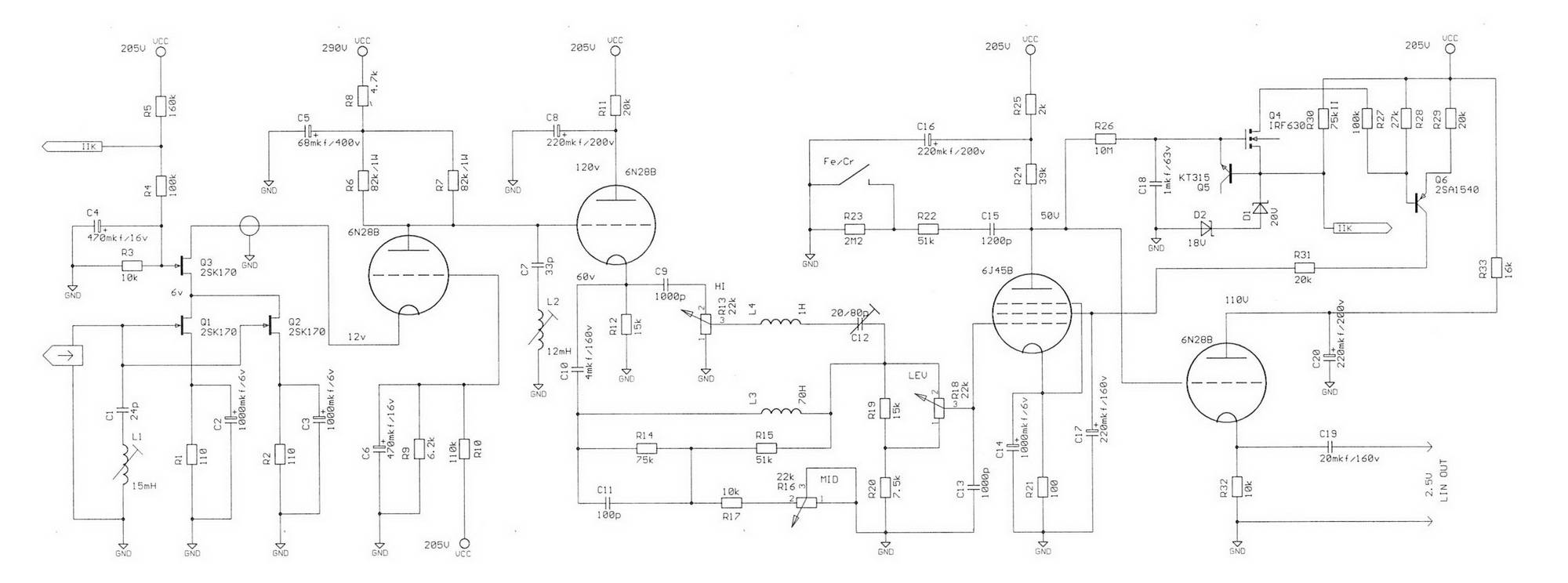

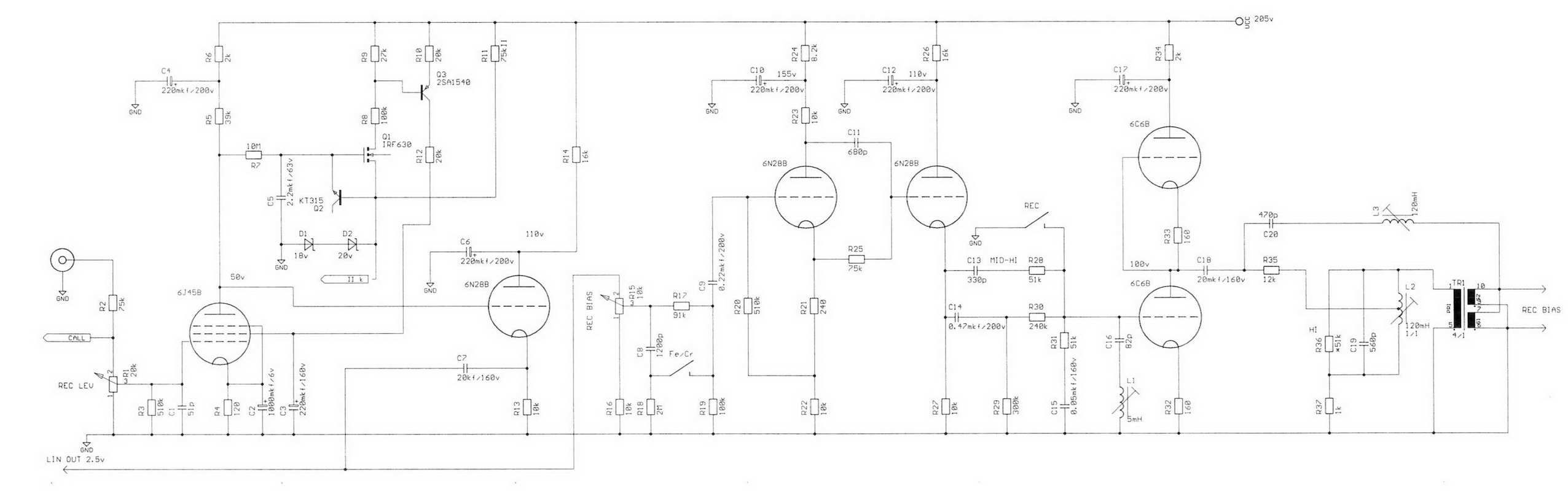

    Делаю ламповый УВ для катушечного (точнее на сердечниках еще AEG-шных) магнитофона по схеме, приведенной ниже.
    При подаче на вход нормированного по тау 3180 и 51 мкс свип-сигнала, амплитудой 4 мВ на 1 кГц на выходе имеем 1,55 В во всем диапазоне с плавным спадом от 200 к 30 Гц на 6 дБ.
    Проблемы: великоват КНИ - примерно 0,12% на всей полосе с уменьшением в диапазоне 1-7 кГц до 0,08%. В основном - только вторая гармоника.
    ИМД тоже великоват - при синусах 15 и 16 кГц примерно 0,17 - 0,2%.
    Шумы тоже выше ожиданий - в районе 50-55 дБ, в основном, в диапазоне 30-400 Гц.
    Что-то я делаю не так? Как оптимизировать схему и улучшить параметры по линейности? Если возможно - и по шумам?
    Поскольку схема делается для старого аппарата, то применяются только лампы и только с ООС при формировании коррекции АЧХ.

    В принципе, входной каскод можно сделать с полевиком,
    Можно было бы. Но в 1952 году, когда сделан был мой магнитофон, не было полевых транзисторов. Как и малошумящих ОУ. Поэтому делаем на лампах.
    ---------- Сообщение добавлено 22:11 ---------- Предыдущее сообщение было 22:10 ----------
    Всё иначе сейчас строится.
    А как? Если без полупроводников...

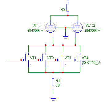

    вот для кассетника Алекс Коротов делал.
    полевик на входе далее лампы
    http://audioportal.su/showthread.php...358#post300358
    но для ламп нужна пара индуктивноcтей й на 1 и 70 генри с низкой емкостью. Как sia и говорит.
    Аватар для VladimirV
    09.05.2018
    Voronezh
    4,808
    По умолчанию Re: Ламповый УВ - прошу совета.
    Особенно когда есть куча свободного времени и нечем заняться.
    Только если времени девать некуда.
    Вы правы оба совершенно. А что еще делать на пенсии?
    но ценой большого геморроя с моточными изделиями
    Все родные моточные, конешно, перемотаны. Силовой - изменилась схема питания ЛПМ, выходной - сделано секционирование для снижения индукции рассеяния и возможность ультралинейного включения выходного пентода, ГСП - сделан двухтакт вместо родного однотакта на той же родной лампе для устранения четных гармоник на его выходе. Не скажу, что геморрой. Пригодился купленный в молодые годы моточный станочек еще советский - со знаком качества! Несмотря на перемотку - внешне ничего не изменилось. Все лампы, кроме входной на месте и работают в прежнем функционале.
    Последовал данным выше советам - таки да, работает. Увеличилось петлевое усиление - КНИ во всей полосе не выше 0,07% и ИМД уменьшился почти на порядок.
    Видимо, больше из схемы не выжать.

    С индуктивностями проблемы те, что там экранирование нужно безбожное. Поля силового и дросселя таковы, что идут прямые наводки на колбы ламп. Из-за чего пришлось УВ капсулировать целиком в пермаллой.
    Когда доводил до ума проигрыватель винила - просто запитал его постоянным стабилизированным питанием, и проблема фона исчезла как класс.
    Тут такой фокус не пройдет.
    И не надо, остальное не пустит.
    Проигрыватель ведь не работает отдельно от усилителя.
    Магнитофон вроде как тоже.

    симметричный двухполосный (!) входной трансформатор с коэффициентом трансформации под сотню,
    Ну да, в МЭЗ-28 такой стоял.
    Но самому пальцами такой не намотать. По крайней мере, в моем возрасте. Ибо провод 0,07 требует очень бережного обращения. Я тоньше 0,1 мотать не могу - рвется.
    Между прочим, уже тогда делали симметричный съем сигнала с головки
    Кстати, вопрос: вот у меня головка подключена к первичке трансформатора входного. Естественно, петля симметричная, витая, в изолированном экране, заземленном со стороны усилителя. Надо ли землить один из проводников петли, или оставить её "плавающей" и полностью симметричной? Первоначально планировал именно так - оставить петлю плавающей. Насколько этот трансформатор душит синфазную помеху еще не измерял. Но, вроде бы, он с межобмоточным экраном.

    Ну да, МЭЗ-28 - и есть практически цельнотянутый AEG-Telefunken. С поправкой на "советскую" культуру производства. Вопрос заземления проводов петли обычно решается экспериментально, основной вариант - заземляется средняя точка первички трансформатора, туда же, куда экран входного провода, а провода висят. Корпус головки, особенно если он изолирован от шасси, часто есть смысл соединить с экраном.
    Ещё очень рекомендую по возможности избавиться от 3180 мкс, то есть продлить подъем АЧХ в УВ как можно дальше вниз, по крайней мере до НЧ постоянной времени трансформатора, и соответственно не делать задира НЧ в УЗ. Это реально хорошо слышно.
    P.S. если не сложно, выложите потом что в итоге получилось. Вроде всё достаточно простое, на удобных в монтаже лампочках, и поэтому многим может быть интересно.

    В случае топикстартёра ООС нужно подавать в сетку входного триода, а не в его катод), соответственно её изменив. Это же очевидно просто. Схема топикстартёра говно очень неудачная, с трудом слова подобрал.
    Резистор 120 ком я бы сделал дросселем, с огромной индуктивностью и малым активным сопротивлением, сверху качающимся отдельным элементом, лампа-транзистор не важно. Относительно входной лампы уже написали. 6н16 в топку.
