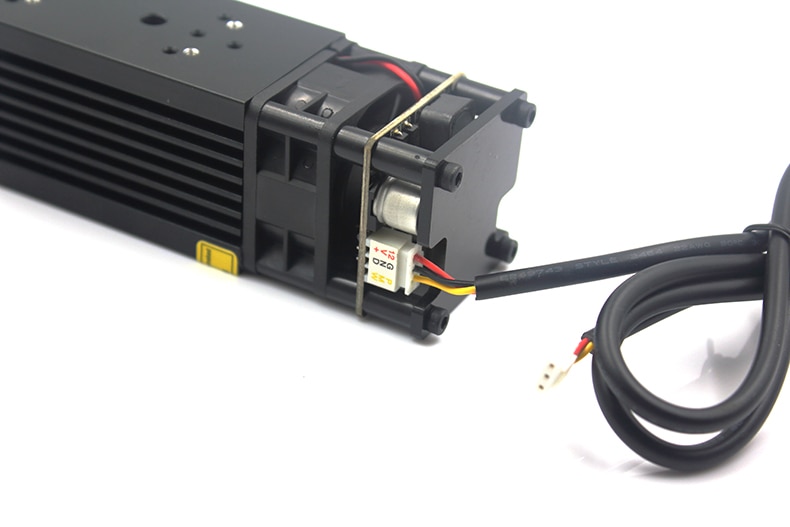

    Пришла какая то фигня непонятная .Там не было бумажки .Очки . проводки . и сам лазер в пакетике Просто лазер к которому подключаешь 12в . драйвер на лазере стоит на обдуве (который из 12в делает нужное?).
    ---------- Сообщение добавлено 01:54 ---------- Предыдущее сообщение было 01:52 ----------
    Мы его минут 20 проверяли . он остался холодным при том что потреблял 26вт . даже слегка тепловатым не делался
    ---------- Сообщение добавлено 01:58 ---------- Предыдущее сообщение было 01:54 ----------
    P.S. А нахрена 5 Вт? Тут вон от 100 мВт получаешь невосстановимую травму глаза. Поигрался нах...
    Мне он вообще не нужен . Приятель зашел посоветоваться. Гравировать собрался там чего та.

    Какая длина волны?
    Если это ИК, то при выходной 5 Вт он будет жрать порядка 12-14 Вт.
    Если это зелёный DPSS, то у него КПД намного ниже (преобразование), при 5 Вт выхода он съест ватт этак 70.

    Какая длина волны?
    Синее свечение 445nm-450nm
    Если действительно 445, а не 473, то это диодный без преобразования. Насколько помню, КПД у него около 25 %, то есть, при выходной 5 Вт в сам излучатель нужно вкачать около 20 Вт. Ну плюс-минус. Остальное потери в драйвере, чего там китайцы наворотили - пёс его знает.
    ---------- Сообщение добавлено 23:07 ---------- Предыдущее сообщение было 22:47 ----------
    Вспоминается, что ток 5-ваттного лазерного диода на 445 нм около 3.5 ампера. Прямое напряжение 4.4-4.5 вольта, то есть, потребляемая мощность самого диода чуть меньше 16 Вт.
    Может китайцы продали голый излучатель без драйвера?
    То есть надежда что лазер все таки 5 ватный . а не 1 ватный 500 миливатный есть.
    Драйвер там стоит . кнопка включения лазера есть. штекер питания тройной с обозначениями.Нажмите на изображение для увеличения.
