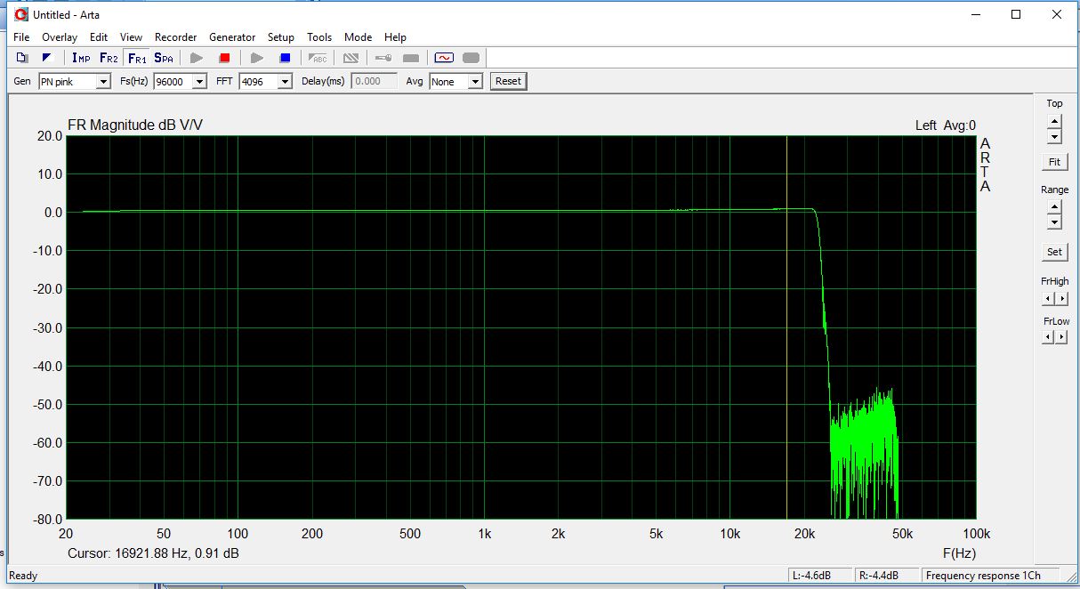

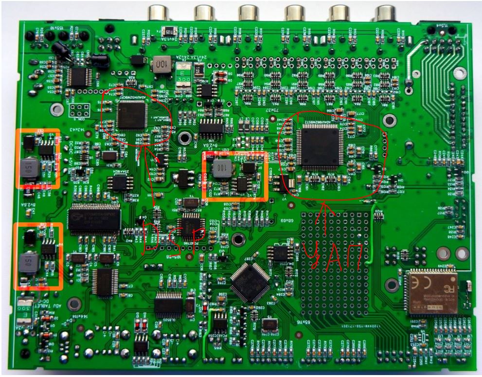

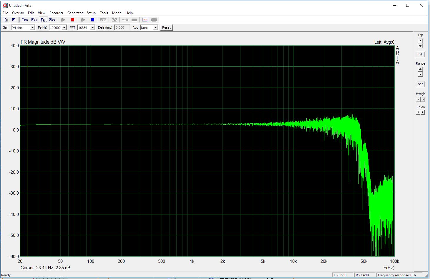

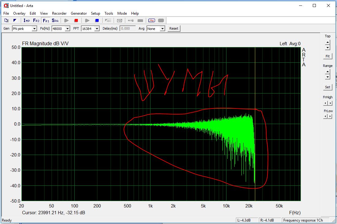

    Собрал плату с DSP ADAU1452 и ЦАП ADAU1962 тактирование цап идёт из выхода клока DSP. Источник цифрового звука (I2S) USB карта на XMOS U8
    Всё играет хорошо, полез замерять и получилась вот такая картинка в программе Untited Arta (средняя картинка), замерил цап установленный в ноутбуке там всё чисто (первая картинка). Подскажите пожалуйста куда копать, от чего это может быть?

    хотелось бы немного подробностей о плате, схеме
    _________________
    Евгений
    Старый знакомый Аватар для 20957
    04.05.2016
    Нижний Новгород
    521
    По умолчанию Re: ЦАП ADAU1962 шум
    Плата 4 слоя?
    3 или 4 импульсных стаба+MCU+DSP+DAC причина наверное в этом? Точнее в нехорошей разводке.
    14.04.2009
    рядом с Москвой
    4,447
    Справа внизу — блутус?

    Плата 4-х слойная, схему ЦАП приложилцап.pdf. Я тоже думаю что импульсный стаб влияет, хочу попробовать всё запитать от батареек чтоб отсечь эту версию. Внизу справа блютус.
    Сделал ещё 2 замера уже с 96кГц

    А что говорят осциллограммы линий питания? Без ASRC пробовали? Фильтр пассивный, чудес ждать не стоит

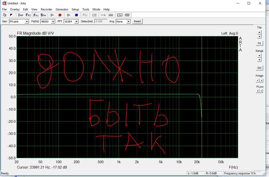

    С питанием всё хорошо, пробовал и без ASRC.
    В итоге подключил встроенную в платформу звуковую карту PC2706 и всё стало чётко!) шумы создавала карточка на XMOS U8 (как только её отключил всё стало нормально). ХЗ что с ней но она творит такую бяку.
    В итоге получился вот такой читсый график + ко всему ушли вики на уровне -84db котрые повторялись каждые 8кГц их видно на предыдущей фотке.

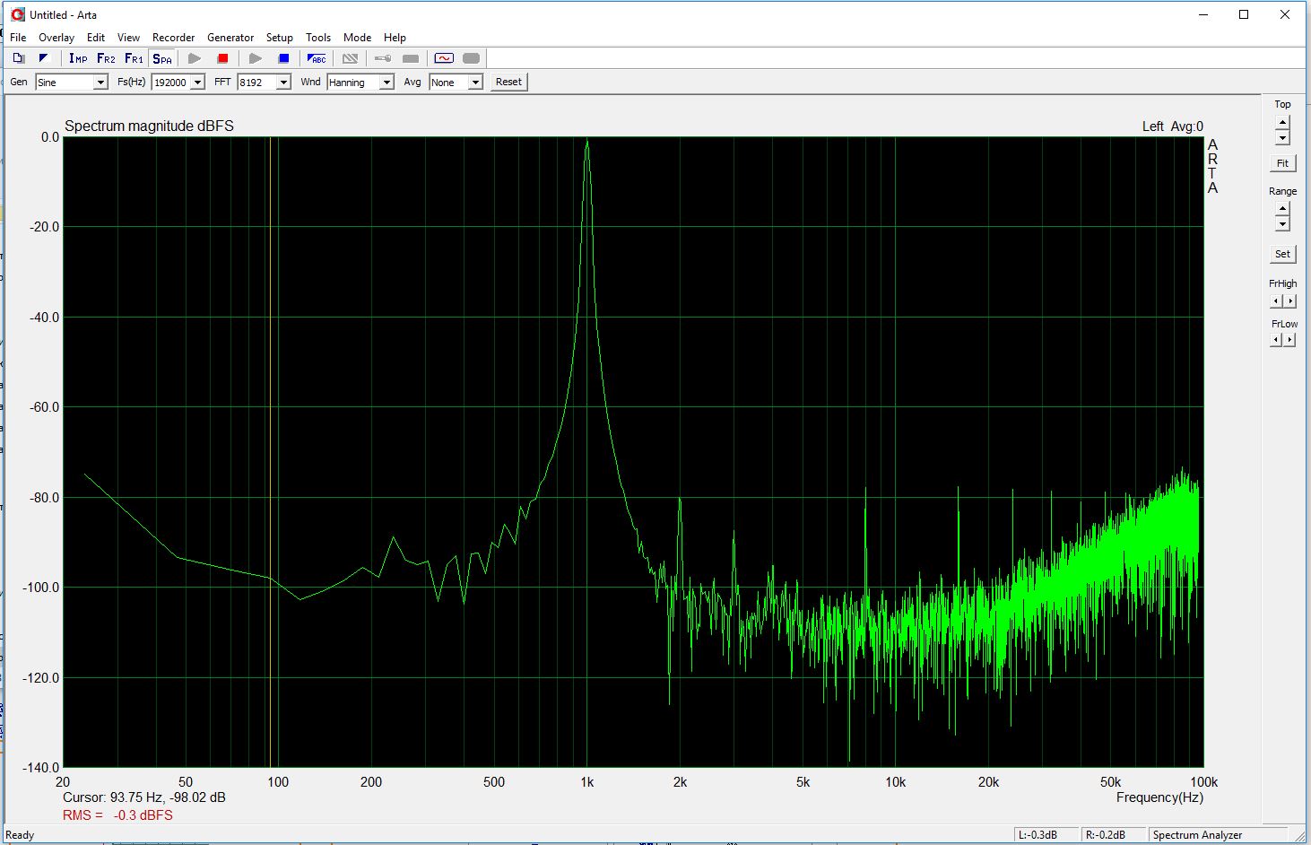

    Цап пока на пассивных фильтрах но хочу сделать фильтр на операционниках. Питание импульсный MP1584EN, работает на частоте порядка 900кГц (100кОм на настройке частоты), на звуковой тракт не влияет, всё тихо)
    Ещё один вопрос если я на ЦАП выставляю максимальную громкость т.е. 0dB то появляются гармоники, если уменьшу до -10dB они полностью исчезают, в какую сторону можно капнуть?
    это перегрузка АЦП по входу, делитель нужен

    Как бы АЦП на плате нет, всё цифровое, стоит цепочка:
    1 Ноутбук
    2 USB карта PCM2706
    3 DSP
    4 ЦАП
    Ноутбук с музыкой ---(USB)--->PCM2706---(I2S)--->DSP---(I2S)--->ЦАП---> Аналоговый звук.
    15.08.2015
    Самара
    2,609
    а графики откуда? наверное выход ЦАП всё таки в звуковую карту подключен...

    График из USB звуковой карты, она подключена цифровой I2S шиной к DSP
    ---------- Сообщение добавлено 22:29 ---------- Предыдущее сообщение было 22:25 ----------
    ах тыж я понял, перегруз входа микрофона ноутбука)) всё молчу)
