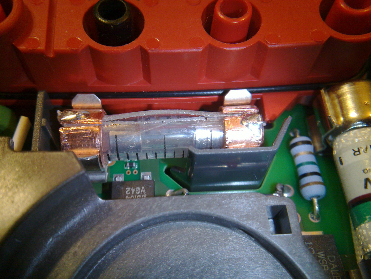

    Вот такой, для APPA. Возможно во Флюках используются такие же.

    На сколько ампер? Как насчёт переходника?

    Обычные не подходят???
    Обычные не подходят. Такие ставят не просто так.

    Да медную проволочку сверху напаять и всего делов, если обычные не подходят. Диаметр можно узнать их гугла - там этих таблиц выложено десятки.
    Кстати так и делал на работе как минимум в 10-и Appa-x 62-х После горе электриков которые ток в розетке мерили или её сопротивление )))
    Эх, если бы всё было так просто.
    У предохранителей для измерительных приборов есть два важных параметра: максимальное напряжение и максимальный разрываемый ток. Максимальное напряжение должно быть не ниже 500 вольт, что достигается размерами. А вот по поводу тока - для гашения дуги применяются специальные меры, например засыпка сухого кварцевого песка. Иначе при измерении где-нибудь в щитовой из-за высокого тока КЗ загорится дуга, которая спокойно перекроет расстояние между выводами (чем выше ток - тем ниже напряжение горения дуги при том же расстоянии, у дуги падающая ВАХ).
    Короче, если хочется быть живым и здоровым - предохранители надо ставить правильные.

    Я на пример в свой Флюк ни когда не поставлю проволочки вместо предохранителя, это все равно что в Роллс ройс ставить свечи от Запарожца, даже хуже.

    Согласен, лучше потратить 500 рублей на правильный предохранитель (в хороший прибор), чем в следующий раз менять операционники/сам тестер.
    В правильных, очень жестко нормируется ток и скорость разрыва цепи.

    Нет, не то же. Это чтобы вышеуказанные электрики при попытке замерить ток в вру на толстых шинах утилизировали в итоге прибор а не сами себя. А если таки это и произойдёт - правильный предохранитель в числе прочих мер прикроет зад начальству.
    При замере тока при подборе транзисторов и прочего подобного это конечно - крайне важная опция, настолько что без неё аж дышится тяжело.
    Цепь замера сопротивления через предохранитель?

    Я на работе один раз напаял проволочку во флюк на пред и сдуру почти сразу опять забыл щуп переставить на измерение напряжение. В итоге загажено пол прибора внутри, хорошо ещё что во флюке есть пластик, который закрывает плату, иначе хана бы была мультиметру. Так что предохранители только правильные нужно ставить с засыпкой и прочим.
