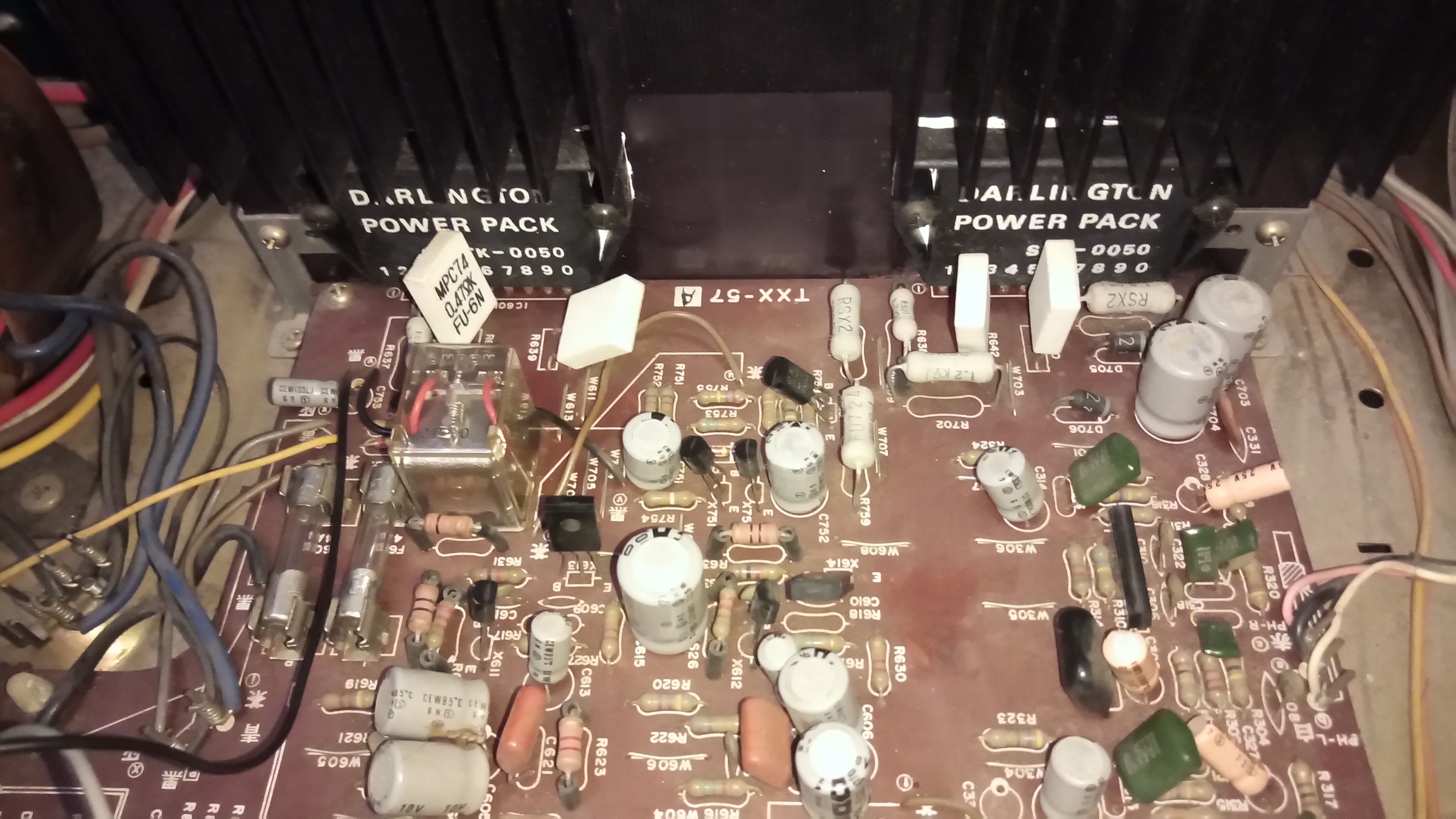

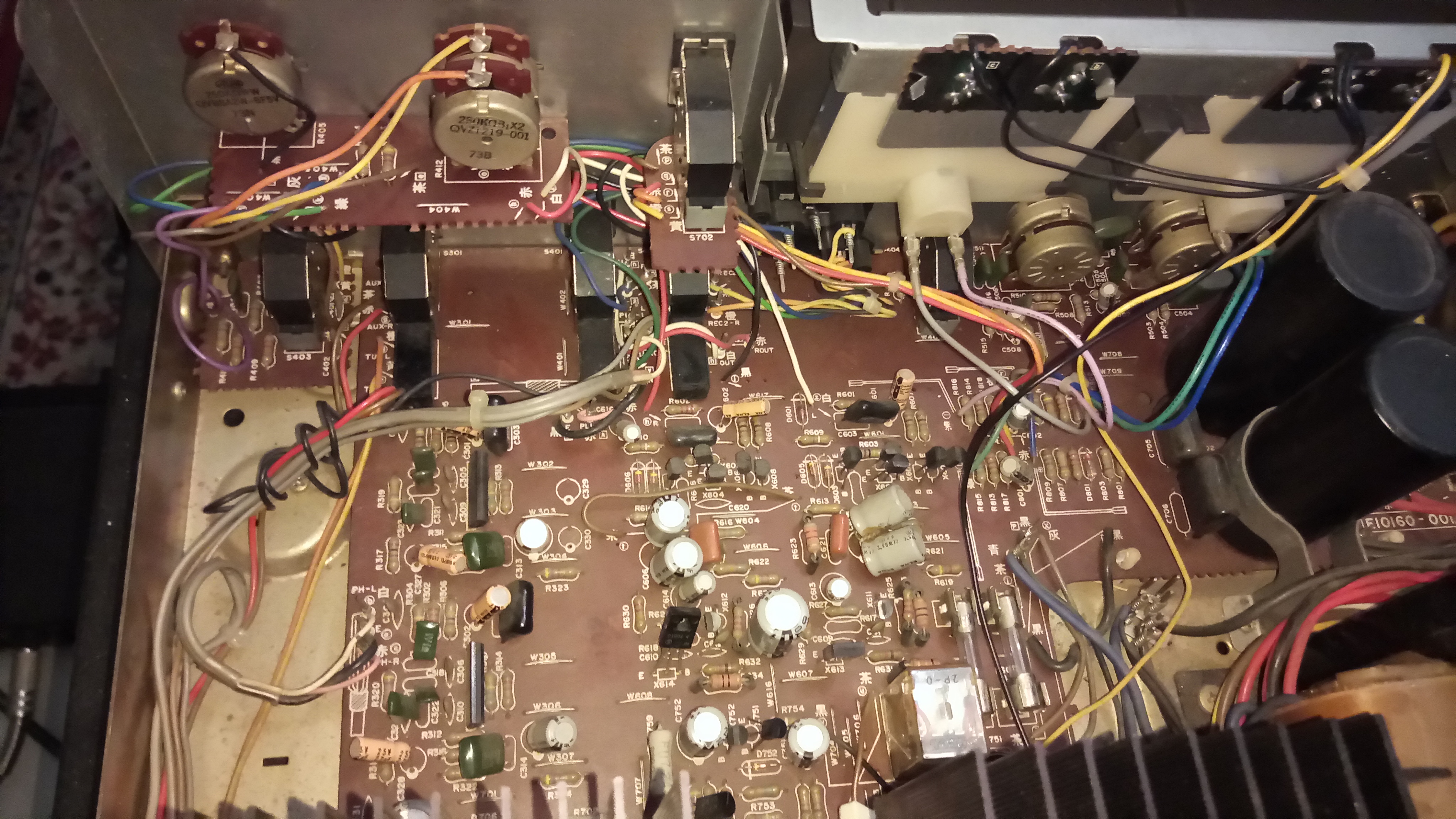

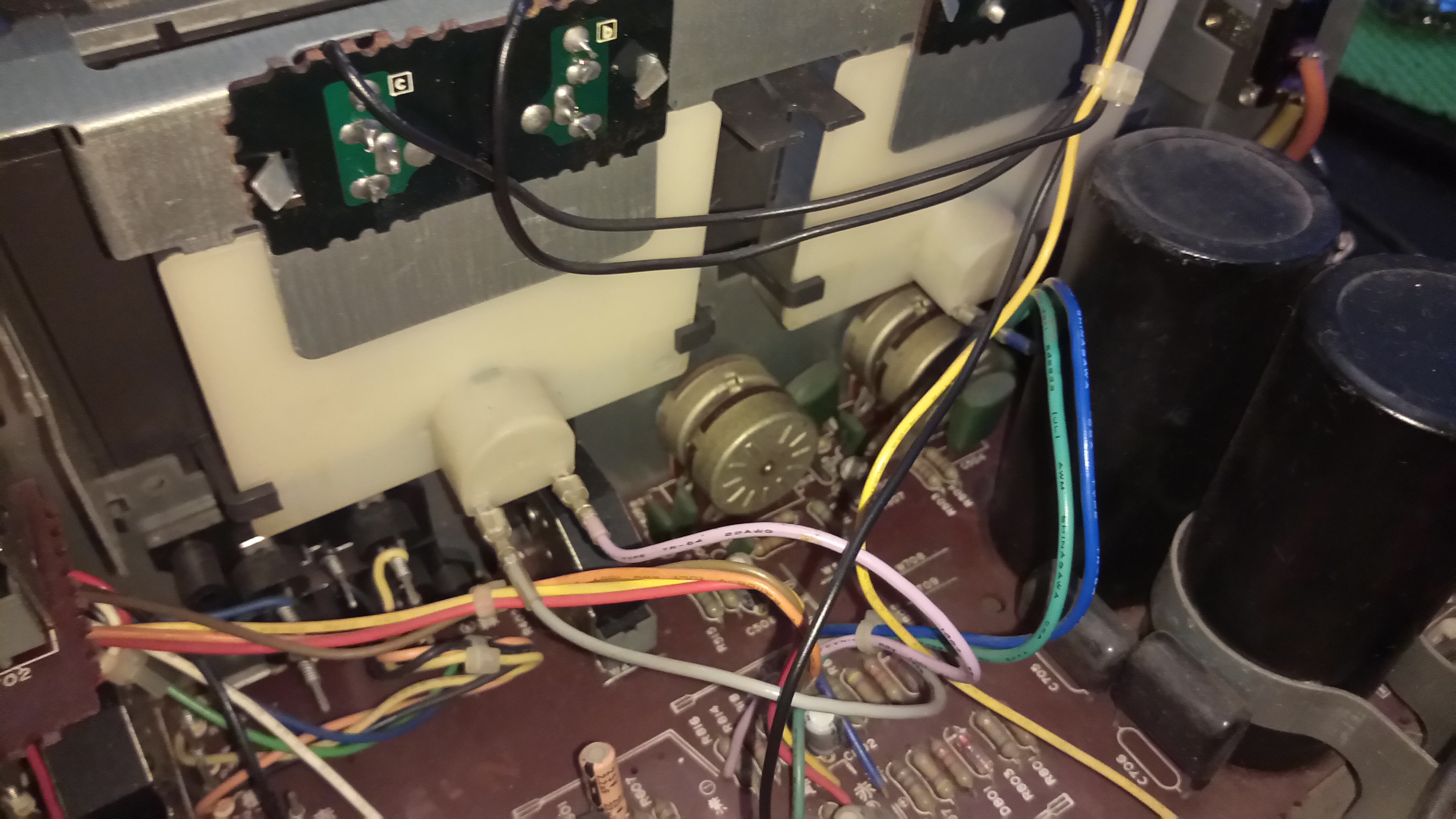

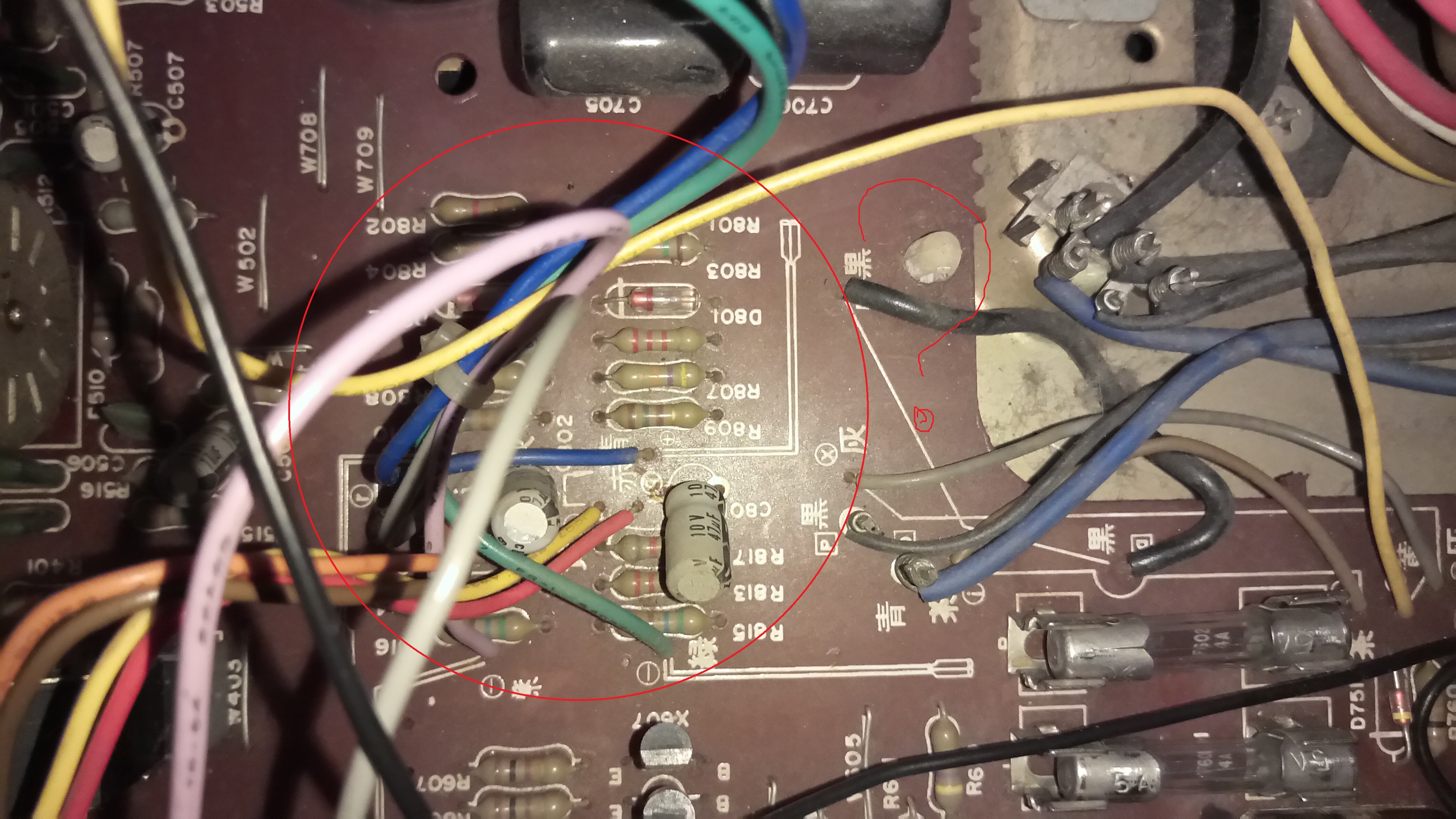

    Всем доброго времени суток. Имею винтажный японский усилитель Vitcor JA-S35 1978 года и недавно столкнулся с такой проблемой, что стрелочные индикаторы показывают разные значения при подаче тестовых сигналов на вход AUX что на 1 KHz, что и на 100 Hz. Правый канал немного заваливает на несколько Дб по уровням. Потенциометр в норме, хоть и не много по потрескивает на некоторых проходах графитовые дорожки на уровне 5 из 10, но некоторых уровнях всё одинаково. Думаю что ручка баланса, "вроде бы". Стоит на 0. Решил сделать замер сигналов на выходе из разъёма PHONES, ибо грешу на выходной каскад либо предусилитель. Но подал тестовый сигнал 1 KHZ - поставил выходной сигнал с разъёма усилителя на тестовую звуковую карту. При записи уровни в норме. В чём может различаться разница стерлочных индикаторов при подаче моно сигнала (генератора на предусилитель). Реле защиты пробовал почистить, нагрузку держит, нагара нет но греется. Звуковая карта профессиональная стоит. Фото прилагаю. А также фото того места платы от куда питаются стрелочные индикаторы.Там стоят 2 конденсатора 10v 47 mKf. Что можете посоветовать в данном случае? Какая калибровка необходима?

    Сначала измерить уровень на выходе усилителя - вольтметром True rms и сравнить с показанием индикаторов усилителя.
    Уровень проверять на сигнале,который соответствует среднему положению стрелки на индикаторах.
    Ориентируясь на показания вольтметра - проверить на разных частотах:100.1000 и 10000Гц.
    Если есть большая разница - проверить элементы интегрирующих цепочек, для каждого индикатора(там,где обвели кружком).
    Конденсаторы - в первую очередь.Некондиционные - заменить.

    Если на разных частотах стрелки отклоняются по разному, то ищите кондер.
    Хотя для начала не мешает почистить переключатель индикации, справа от индикаторов который.

    Очень частое явление -окисление переключателей. Лечится разборкой и чисткой. В вашем аппарате емеется переключатель чюствительности индикатора *METER RANGE*. А т.к. годов ему много, то дело в нём практически 99%.
