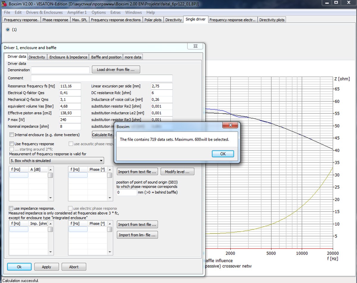

    Цитата Сообщение от tahmasib Посмотреть сообщение
    При загрузке файла в боксим пишет что выберет 600 возможных сетов из 719-ти, это про строки записей, про них?
    Где поменять мелкий шаг изменить диапазон измерений не пойму, запись же по умолчанию идет от 20 до 20000 грц?
    Что-то не вкурю, график нормальный а запись ненормальная... каг таг? ))
    Вложение 351810
    Вложение 351811
    Вложение 351812
    Вложение 351813
    На последнем скриншоте спрашивает про дб, обращать внимание?
    Про Арту не подскажу, спроси в профильной теме.
    Про Боксим, да 600 строк максимум и про 90 Дб, там не трогай.
    Можешь сам TXT файл в Блокноте сварганить.

    Martyn, Спасибо, частично разобрался. Убрал галочку усиление микрофона в винде, измерил мультом напряжение с усилка и вбил в калибраторе. И о чудо...
    Фаза пока загружается криво, но хрен с ней, одолею чуть позже.
    Получилось вот такое.

    Пририсовал в боксиме бейме фильтр, фазик, короб. Спад справа рисует начина я с 400гц, как это понимать и сводить с сч?
    Илья, может сразу подскажешь и по фильтру для сч, а то я буду долго рисовать фильтры от балды, в надежде найти подходящую комбинацию.
    Еще вопрос о размещению головок. СЧ с ВЧ размещенные горизонтально - это зло исходящее из погони за компактностью или есть иные причины?
    Труба(или туннель) фазика не входит в объем НЧ? На всякий спрашиваю
