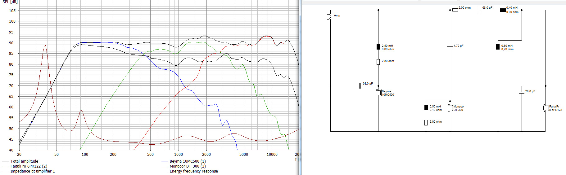

  3. #202
    Аватар для tahmasib
    18.08.2018
    319
    По умолчанию Re: Поиск проекта 3-полоски на бюджетных динамиках
    Вот нутря файлика, который загружаю в боксим в первые два окна.
    Вот кросс с учетом советов Ильи
  4. #203
    Завсегдатай Аватар для Martyn
    01.11.2017
    1,511
    Цитата Сообщение от tahmasib Посмотреть сообщение
    Вот нутря файлика
    Похоже загружено правильно (акустическая фаза). Что загружено на данном этапе не понятно.
    Нужно снять для нижних табличек ЧАСТОТА-СОПРОТИВЛЕНИЕ-ФАЗА ЭЛЕКТРИЧЕСКАЯ
    Вот кросс
    Попробуйте полюсовку СЧ поменять для проверки фазы. Есть глубокие и острые провалы? Попробуйте подключить ВЧ прямо от источника, а не в середине. Будут изменения?
    ---------- Сообщение добавлено 13:10 ---------- Предыдущее сообщение было 13:00 ----------
    Лажа какая-то полная с измерениями, сами посмотрите в последней таблице частота 6 ГЦ магнитуда 112 Дб, такого даже на НЧ не бывает, а у вас там ВЧ насколько я понял, потому как файл называется ВОЛНОВОД. И еще с скриншоте таблицы ВЧ Боксима фаза идет с "-" а в этой "плюсовая".
    Разбирайтесь или с измерениями Артой или формируйте эти таблицы вручную (читал что есть какие-то програмки считывающие данные графиков) из графиков даташитов ДГ. Благо данные Файталов верны на 100%. Бейма и Монакор не знаю, но Беймы, т.к. тоже про, наверное верны.
    Сначала нужно разобраться с этим, это основа.
    Последний раз редактировалось Martyn; 30.08.2019 в 13:31.
  5. #204
    Добрый Аватар для Gudronov
    10,419
    Опять же, на земле 0.6мгн, а должны быть единицы миллигенри. И, вероятно, что не сильно низкоомные.
    Правый край Файтала тоже с уклоном на "мимо динамика". Индуктивность слишком мала, емкость слишком велика.
  6. #205
    Аватар для tahmasib
    18.08.2018
    319
    Попробуйте полюсовку СЧ поменять для проверки фазы. Есть глубокие и острые провалы? Попробуйте подключить ВЧ после СЧ, а не в середине. Будут изменения?
    Фаитал у меня перплюсован, при изменении острых провалов нет, общее проседание. Поменял на схеме ВЧ с СЧ, результат один в один.
    Название файлика тут не причем, это бейма, "волновод" в названии для того чтобы отличить группу измерений.
    Мне проще разобраться с измерениями чем с оцифровкой кривых из графических изображений, зря что ли я изучал в арту? )

  8. #207
    Аватар для tahmasib
    18.08.2018
    319
    Gudronov, не получается у меня, начинает проваливаться середина у фаитала, а увеличиваю сопротивление катушек - проседает целиком относительно остальных динов.
    Может мало возился, но пока так.
    ---------- Сообщение добавлено 13:49 ---------- Предыдущее сообщение было 13:42 ----------
    Martyn, подключил ВЧ к источнику, никаких изменений.
  9. #208
    01.11.2017
    1,511
    Получится, попробуй другие точки сшивки и порядки фильтров (у меня например 650/3200 Гц и 2-1/2-3 порядки).
    ---------- Сообщение добавлено 15:23 ---------- Предыдущее сообщение было 15:18 ----------
    У меня при выделении ВЧ на свой источник (типа Би-варинг) растет его уровень, но это после осознанного понижения середины, сделал восходящую АЧХ по симулятору устраивающую на слух.

    Приехали катушки, по подключал вчера... что-то лучше, что-то хуже чем в симуляции.
    Смутил мид, вот такая картина(10см без окна) - катушка плюс кондер, на уровень дб не смотреть ))
    Варианта два: или микрофон не берет ниже, или, что вероятнее, я ошибся со снятием ТС и нужно методом тыка найти размер ящика и параметры фазоинвертора.

    С мидом все в порядке!
    Да? Отлично, фу-ты-ну-ты ))), просто я ожидал ачх как в симуляторе, у меня же спад явно раньше. Теперь вылезла проблема где не ждали, на вч.
    Когда мерил по отдельности, уровни давления совпадали, когда измерил общую ачх АС, получился спад на ВЧ. Мерил на уровне вч 70 см розовым.

    И опять опасения напрасны!
    Розовый шум так и должен выглядеть.

    Александр, спасибо что успокаиваете, что-то нервы ни к черту. ))
    В общем ко всему были и проблемы коммутации, все ж на крокодильчиках на куске картонки, горкой лежит. Поправил и стало чуть лучше, вот измерил белым окно 3мс
    Все как було, кривая очень кривая, согласования по фазе нет, музыка немного разваливается. Но слушать уже можно.

    Попробуйте поменять полярность пища.
    Если не поможет надо будет смотреть фильтр.
