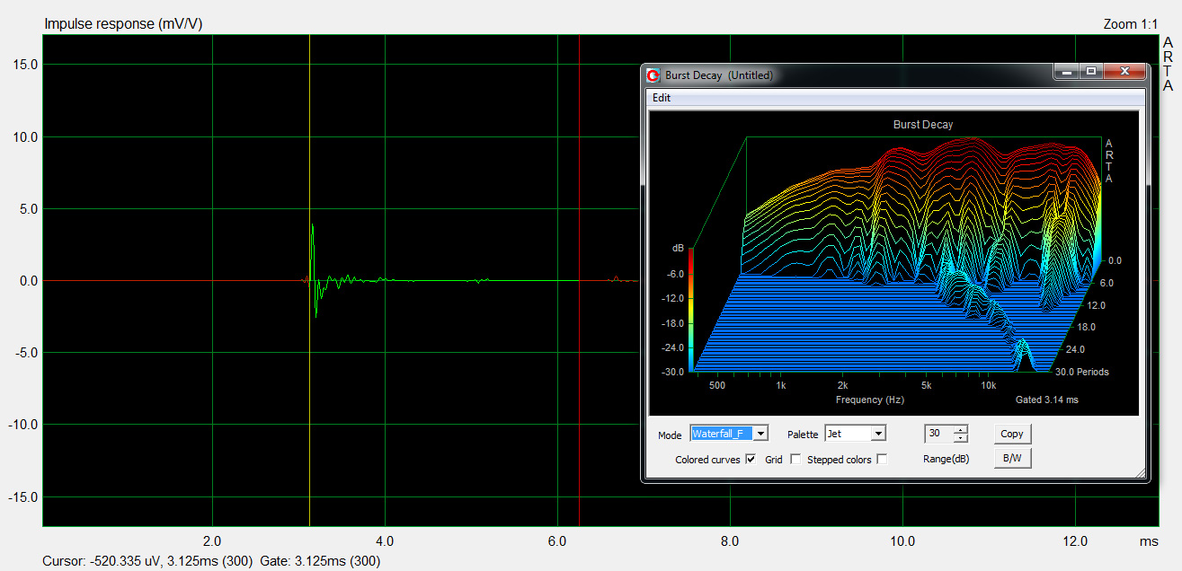

    Корпус запилил, из нетерпежки, с еще не загерметизированным сч, записал примерно с метра сч+мид. Курсор на 300 семплов, оба дина в одном окне.
    СЧ в 3 литрах без учета корзины, мид в своем объеме + ~ пол литра.
Название:	фаитал в корпусе с беймой без герметизации.png

    Ватой хирургичной попробуй. А так, водопад oчень радует, хоть по 3.5K дели.

    Экспериментировал с заполнением СЧ бокса, есть у меня обрезки войлока 1см толщиной, им устлал стенки, из паралона скатал валики и заполнил весь объем. Менял количество наполнения, но с максимально забитым ящиком получается самая оптимальная кривулина, вот она. Думаю, нужно было делать минимальный объем для фаитала. Провальчик на 950гц уходит при приближении микрофона, наверно это что-то из бафла.
Название:	70см_бокс с наполнителем.png

    курсор не ставил

    Пошел почитал про поиск АЦ, зело мудрено однако и мнения единого не нашел, не иначе умом слаб... Для экскерименту измерил расстояние от фланцев до куполов-колпачков(нужно до места сосединения дифа и катушки, но я так..), забил сия значения и эхфекту не увидел, фаза не меняется.
    Какие правильные значения вбить в тхт для беймы и откель их взять не уразумел. У меня такую кривую микрофон снимает, это и в файлик пишет, где ж мне взять правильные, из хорнреспа? Да и зачем, мне ведь абсолютное значение без необходимости, только относительные, так? Для места сшивки. Или не так?
    Фильтр перерисовал
    Фаза как раз поменялась, судя по картинкам до и после. Но еще ровнять и ровнять.
    Ну возьми из даташита ДГ.
    Фильтр перерисовал
    Просится убрать горб на 1500 Гц. Как - режектор на СЧ. Но сначала нужно фазы сблизить, потом уже вылизывать. Хотя можно уже послушать разные варианты фильтра в железе, может что и понравиться. Или попробуй НЧ/СЧ на 600-700 Гц сшить.

    По умолчанию Re: Поиск проекта 3-полоски на бюджетных динамиках
    Я не смог выяснить почему у меня снимается ачх в арте с завышенными дб и как привести их к номиналу в 90дб, по этому смог что смог. При загрузке файлика ачх, указал 125 дб, определил на глаз, кривулины динамиков лежат на этом уровне. И все более менее с мидом стало на свои места. Если бы можно было точно определить уровень снятой ачх, но и в тхт нет этого, только на глаз.
    Далее ковырял кросс, на данный момент это самое приемлемое чего смог добиться. Совершенно не обладая знаниями о поведении элементов, методом тыка выяснил в каких условиях и комбинациях, как они себя ведут. Ну.. общую картину.
    Попробуйте заполнить эти таблицы "вручную" на основе данных из даташитов, а не измерений.
    Кроме этого по вашей таблице получается что вы проводили измерение АКУСТИЧЕСКОЙ фазы, может вы перепутали ее с ЭЛЕКТРИЧЕСКОЙ фазой, которая должна быть указана в таблице ниже, и должна быть заполнена таблица "Частота - Импеданс в Ом". В таблице "Частота Гц - А (уровень в Дб)" верно все указано? Может там что-то другое? И данные о SEO нужно так же вбить.
    Проверка акустической фазировки осуществляется переполюсовкой СЧ в схеме кросовера. Провалы на частотах сшивок должны быть глубокие и острые.
