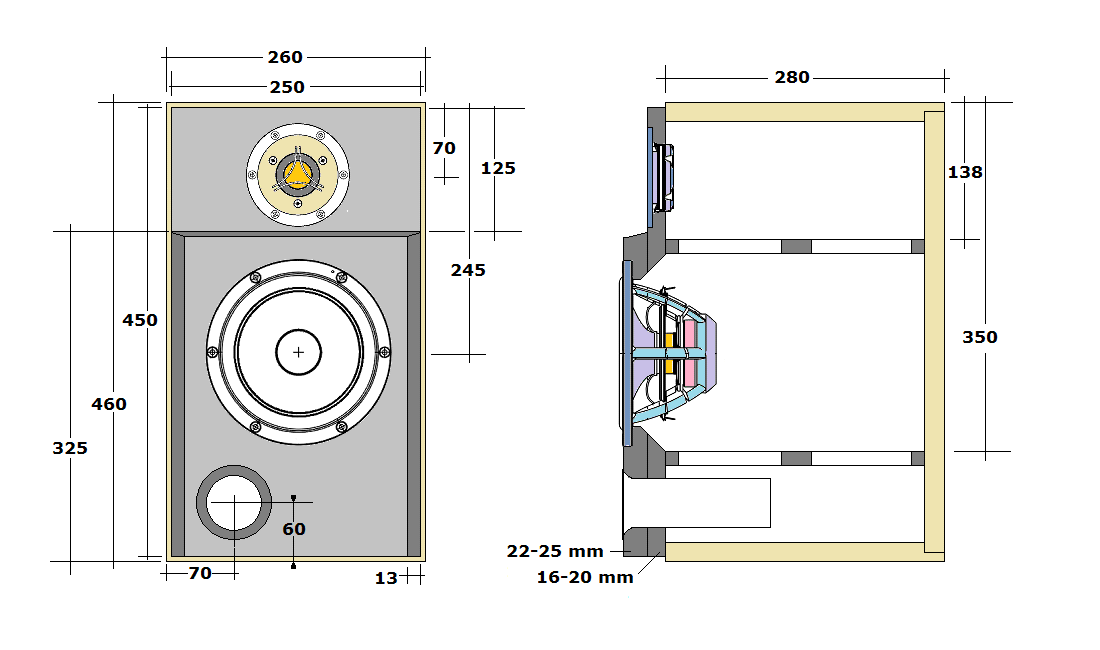

    Господа, предлагаю обсудить очередную поделку Троелса, а именно SBA MW19 Studio Monitor
    Собственно, проштудировав 2шки, снова вернулся к этому варианту, как мне кажется вполне достойному!
    Не очень мне хочется собираюсь 3шку, а сейчас живу с 2шкой и мне её хватает, относительно полос и нч диапазона, вот и смысла в 3шке не вижу + непонятно как её кантовать, к примеру взять с собой в отпуск на дачу и т.д.
    Дальше картинки...

    Теперь мысли касательно проекта и вопросы...
    Собирать думаю сразу на берильках, отсюда первый вопрос:
    - раздел достаточно низкий, 1,7кГц., нормально ли берилька свою часть СЧ диапазона сыграет? Не получится аля Ямаха NS-1000?
    Троелс пишет, мол для работы НЧ от 40Гц, нужно увеличить объем корпуса до 30л., напольники мне не нужны, а значит:
    - стоит просто увеличить корпус вниз на 10см? Но как поступить с фазиком, можно ли его перенести на заднюю стенку?
    Кабинеты конечно выглядят ужасно и поэтому слегка внешне будут перечерчены, вопрос:
    - стоит оставить выступ как в оригинале или лучше сделать наклонную переднюю/лицевую панель?
    И последний момент, это собственно цена кита, она минимально составляет (проектный чертёж, кондеры вч,нч и катушки вч/нч) с доставками, порядка 40т.р., в Троелса я не верю и по этому:
    - стоит сразу решать вопрос сведения силами местных мастеров?
    ПС. возможно стоит вместо берильки использовать сканы 9900, как в Танго? возможность установки вч без понижающего (по уровню громкости) резистора, видится мне очень весомым аргументом!
    Всем спасибо, за ваше мнение!

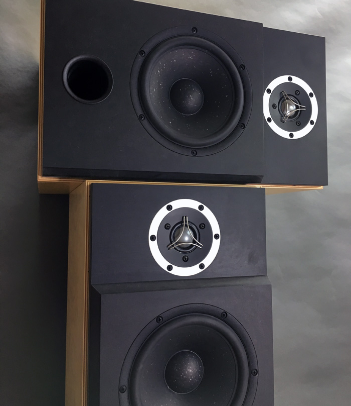

    У меня лично эта конструкция Троелса создает впечатление проекта выходного дня, не более.
    Как человек, убивший невероятное количество времени на вылизывание связки MW19P-4+T34A(B)-4 скажу, что MaxMan абсолютно прав.

    Че получилось - опубликовано - http://hificompass.com/ru/projects/2...ystems/pharaoh.
    Дополнения скоро выложу.

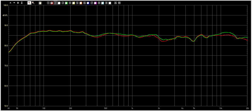

    supermegauser, 9900 середину играть не будет, честно-честно.
    ---------- Сообщение добавлено 17:51 ---------- Предыдущее сообщение было 17:35 ----------
    Fantomass, хотелось бы увидеть АЧХ до фильтрации.. в финале труба ФИ тоже торчит наружу?...а зачем режектор на НЧ?...и на ВЧ зачем?.. а как определялась величина смещения, 25мм как я понимаю?
    MaxMan, во-первых это вряд ли то место, где я готов обсуждать свои проекты. Вся информация, которую считаю необходимой, публикую на сайте.
    А во-вторых, если с твоим опытом тебе понадобилось задавать такие вопросы, то не думаю, что ответы сильно помогут☺
