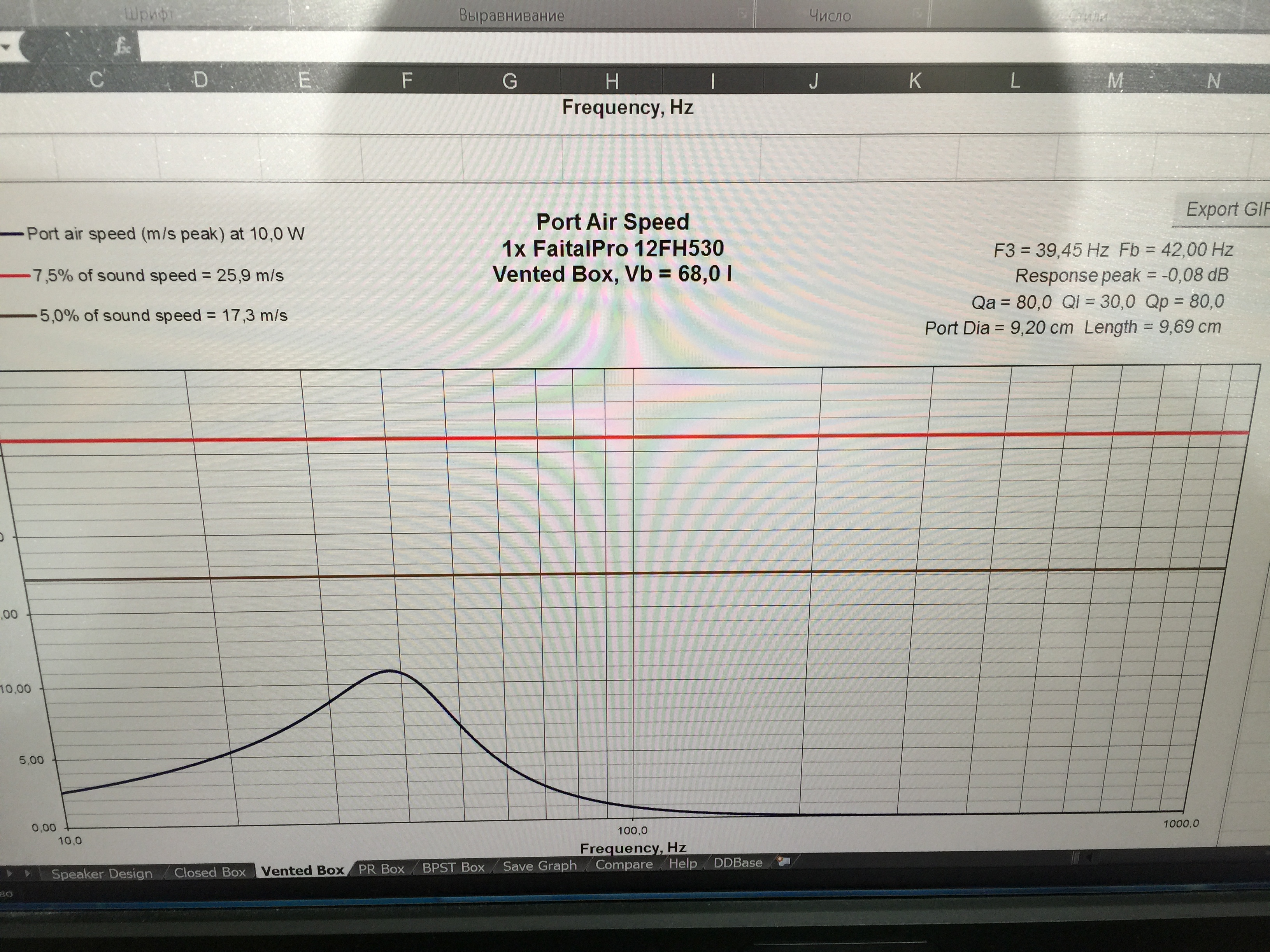

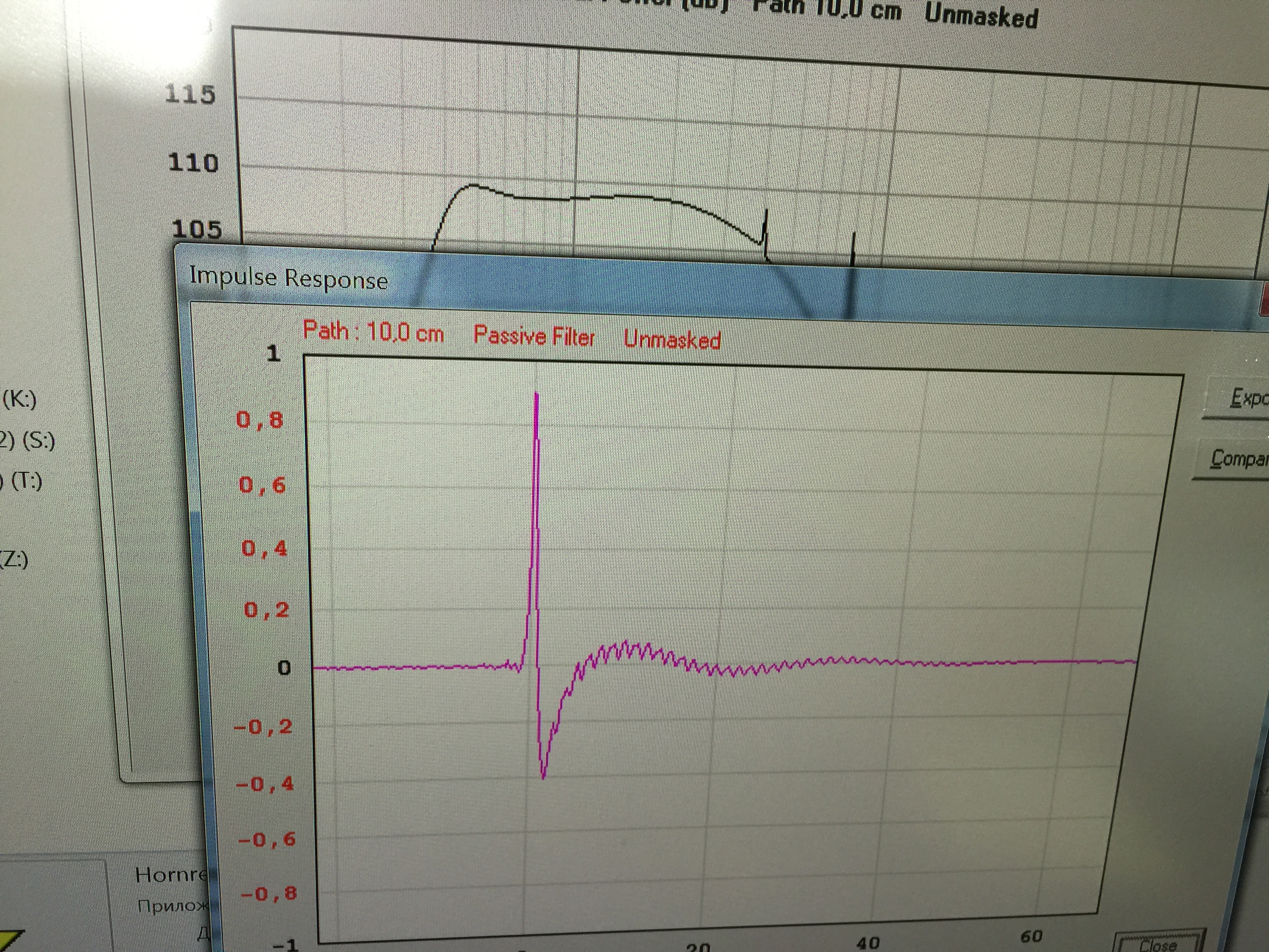

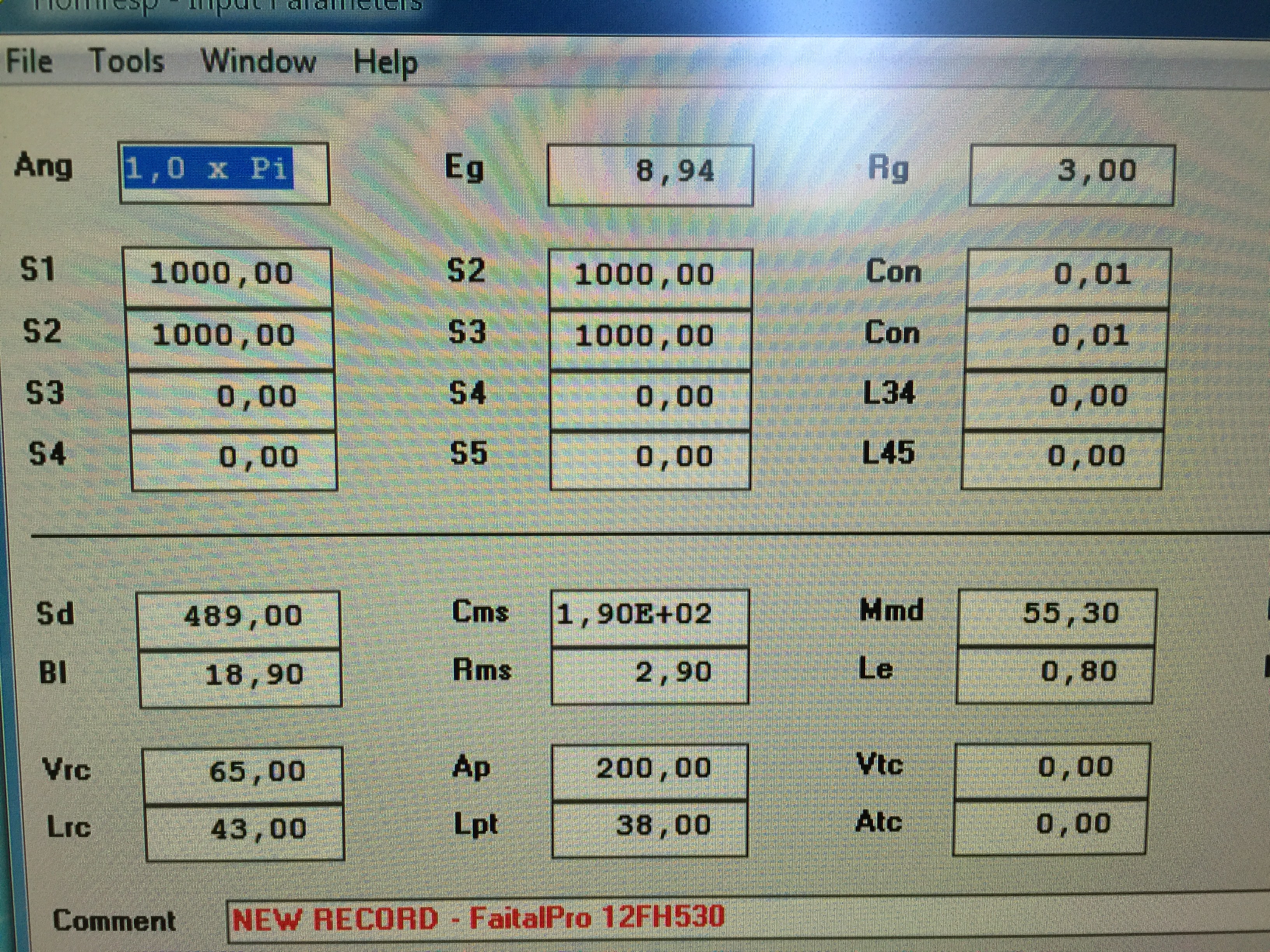

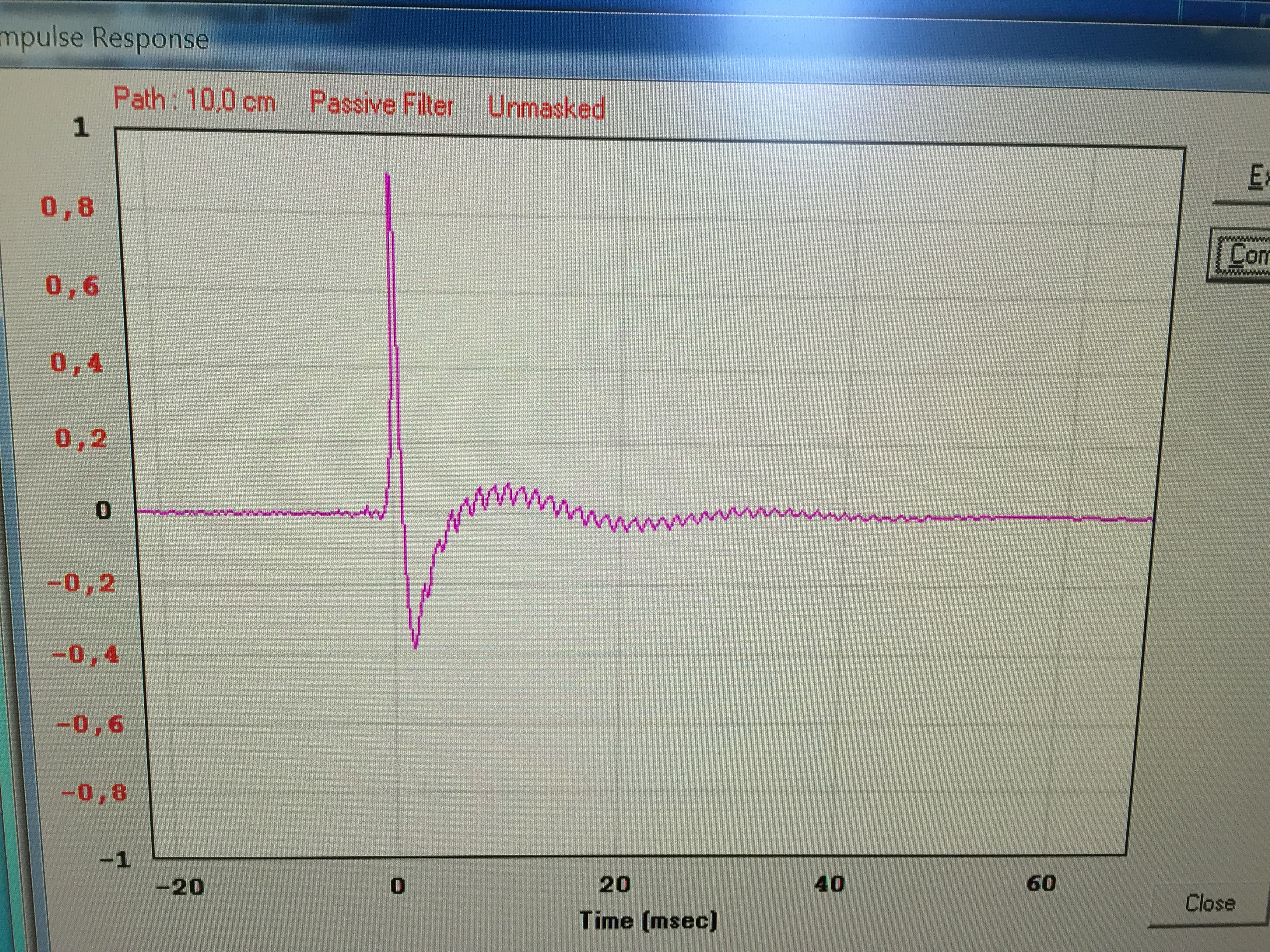

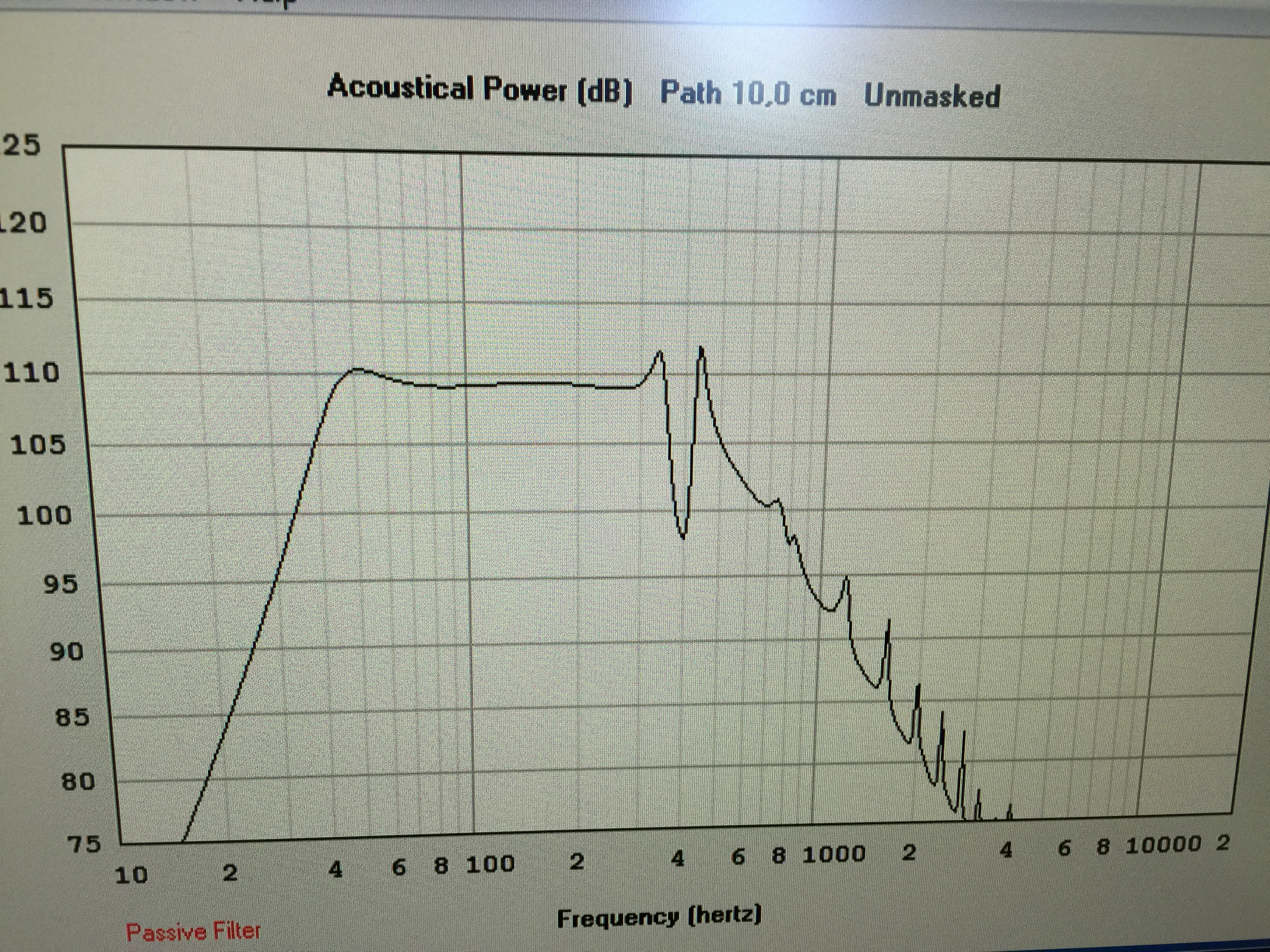

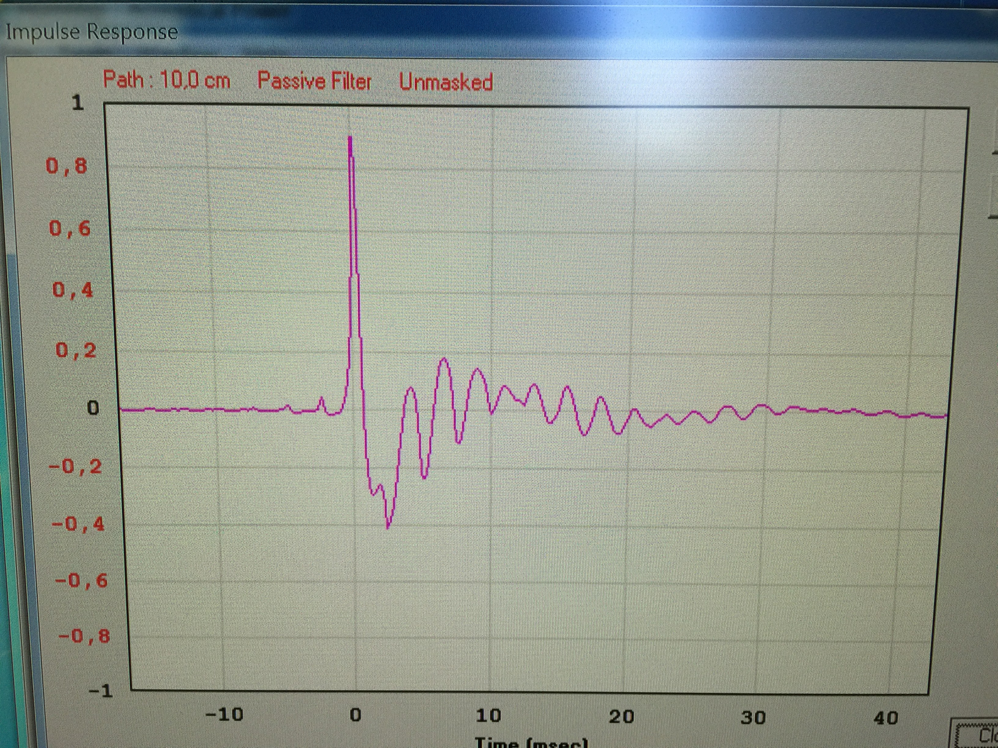

    Делаю три полосы на вышеперечисленных ДГ.
    Вот такие «картинки» выдаёт Хорнресп для НЧ звена.
    Что по ним можно сказать? Интересует ваше мнение.

    По умолчанию Re: Трехполоска на FaitalPro 12FH530 + FaitalPro M5N8-80 + ленточник
    С групповой задержкой не перебор? Почти 18 мс..., объём бокса великоват?
    Добрый Аватар для Gudronov
    10,363
    Респ считает идеализированный ящик без активных потерь. Звукопоглощение понизит добротность резонатора, не будет горбика и страшных 18мс. Плюс к этому, сейчас идет предварительная оценка литража и общих очертаний фильтра, он тоже влияет на поведение на левом краю, предпочитаемую настройку и объем ящика.
    Если поднять настройку повыше до 60-65 Гц будет ещё выйгрышней, небольшой горбик приветствуется ( он легко правится количеством поглотителя ), не следует делать ящик большого обьема.
    Площадь ФИ выбрать ~1/2 от Sd.
    Покрутил в Респе с настройкой на 60 гц и диам фазика 16 см. Вот что рисует Респ.

    Вот степ от первого варианта
    В чем выгода вашего предложения?
    А какая изначально настройка была?
    Аватар для Martyn
    01.11.2017
    1,511
    Фазик на 42 Гц. На картинках от Юнибокс её видно и по -3 тоже. Данные в ХРеспе и Юнибокс одни и теже вбиты.
    old chap Аватар для subsonic
    07.10.2007
    11,588
    А спад с 50-ти получился.
    Надо еще выше перетянуть, чтобы спад от 60-65 Гц начинался.
    Зачем? Что это даст кроме ограничения слева?
    07.10.2007
    11,588
    Это даст звук с меньшими артефактами чем с существующими сейчас расчетами.
    Очень важно!!!!!- при расчете в хорнреспе указывать суммарную индуктивность звуковой катушки и катушки фильтра, иначе может получиться полная ерунда.
    Это не нужно.
    В хорнреспе есть filter wizard, где можно присоединить к динамику катушки, конденсаторы и резисторы в различных комбинациях. И можно сразу увидеть отличия (будет другим цветом) чтобы понять, "полная ерунда" это или неполная.
    Аватар для Martyn
    01.11.2017
    1,511
    На 4-й картинке первого поста как раз с Фильтрвизардом.

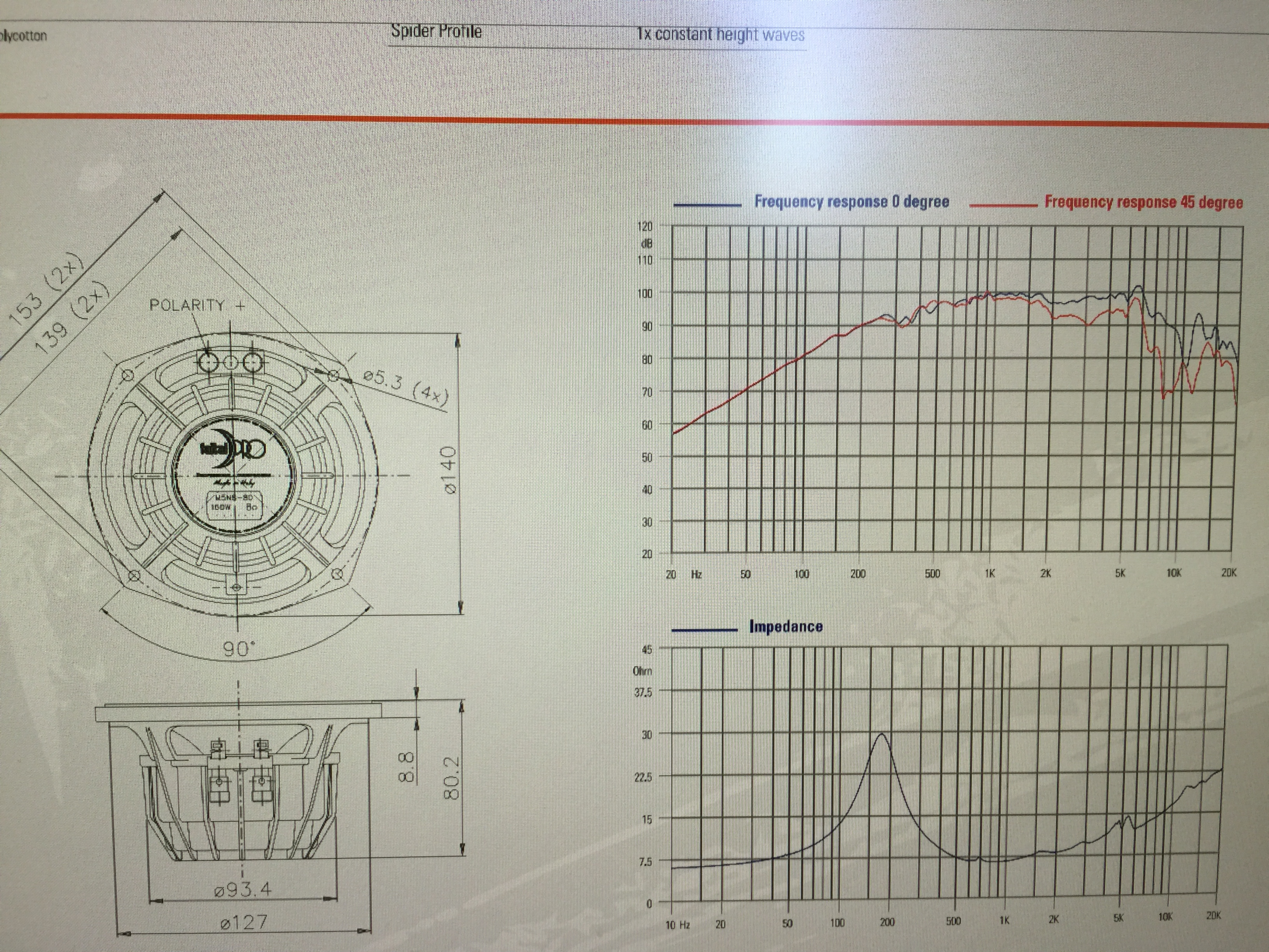

    Метаться уже поздно, Файталы уже дома, подцепил к транзисторному 12FH530 напрямую, М5N8-80 через конденсатор 33 мф и 2 Ом резистор. ВЧ ленты на подходе. Психическое состояние соседей не волнует, т.к. их просто нет. MMS выбиралось как раз поменьше, для согласования с легким СЧ.
    ---------- Сообщение добавлено 11:41 ---------- Предыдущее сообщение было 11:36 ----------

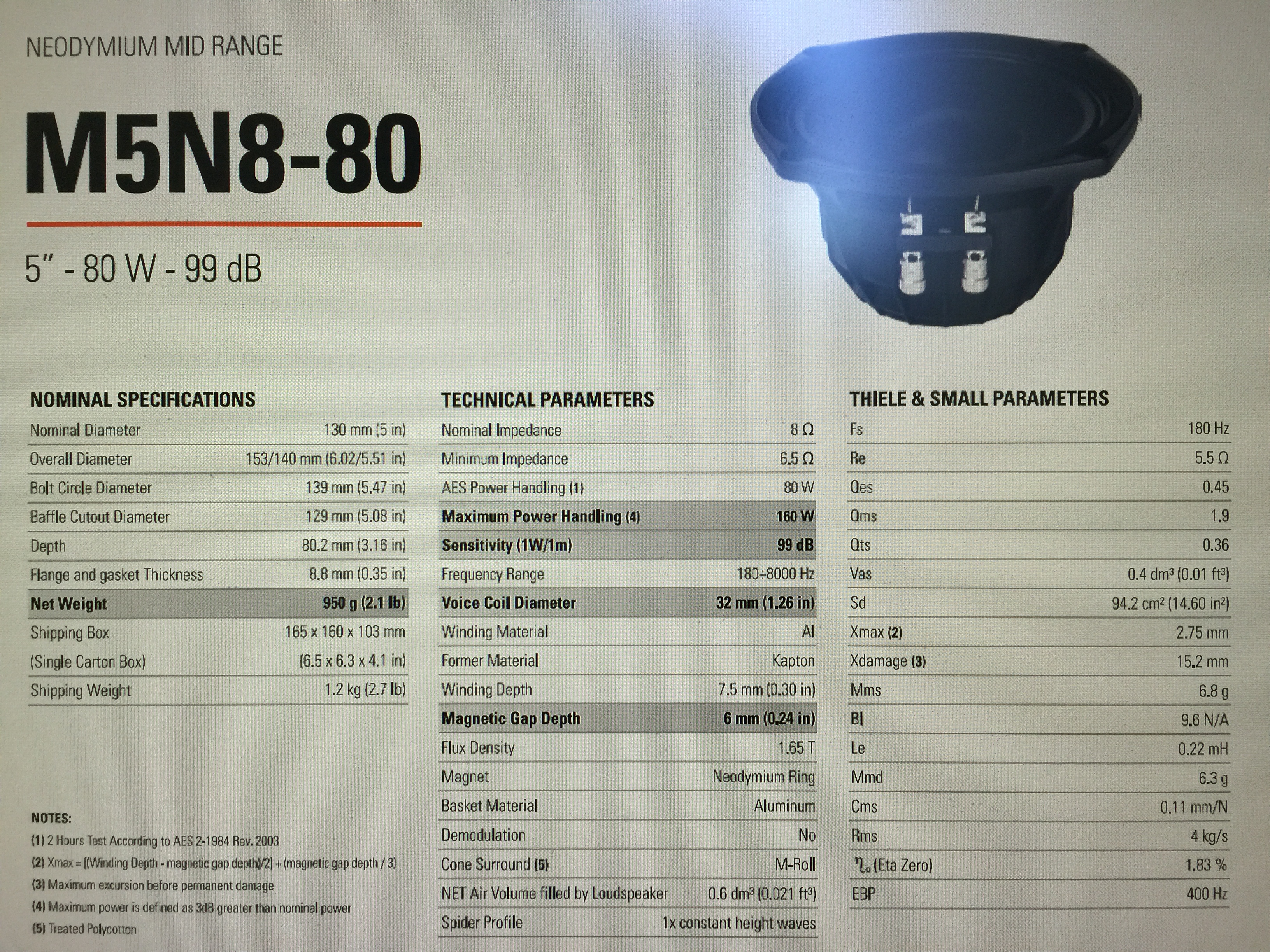

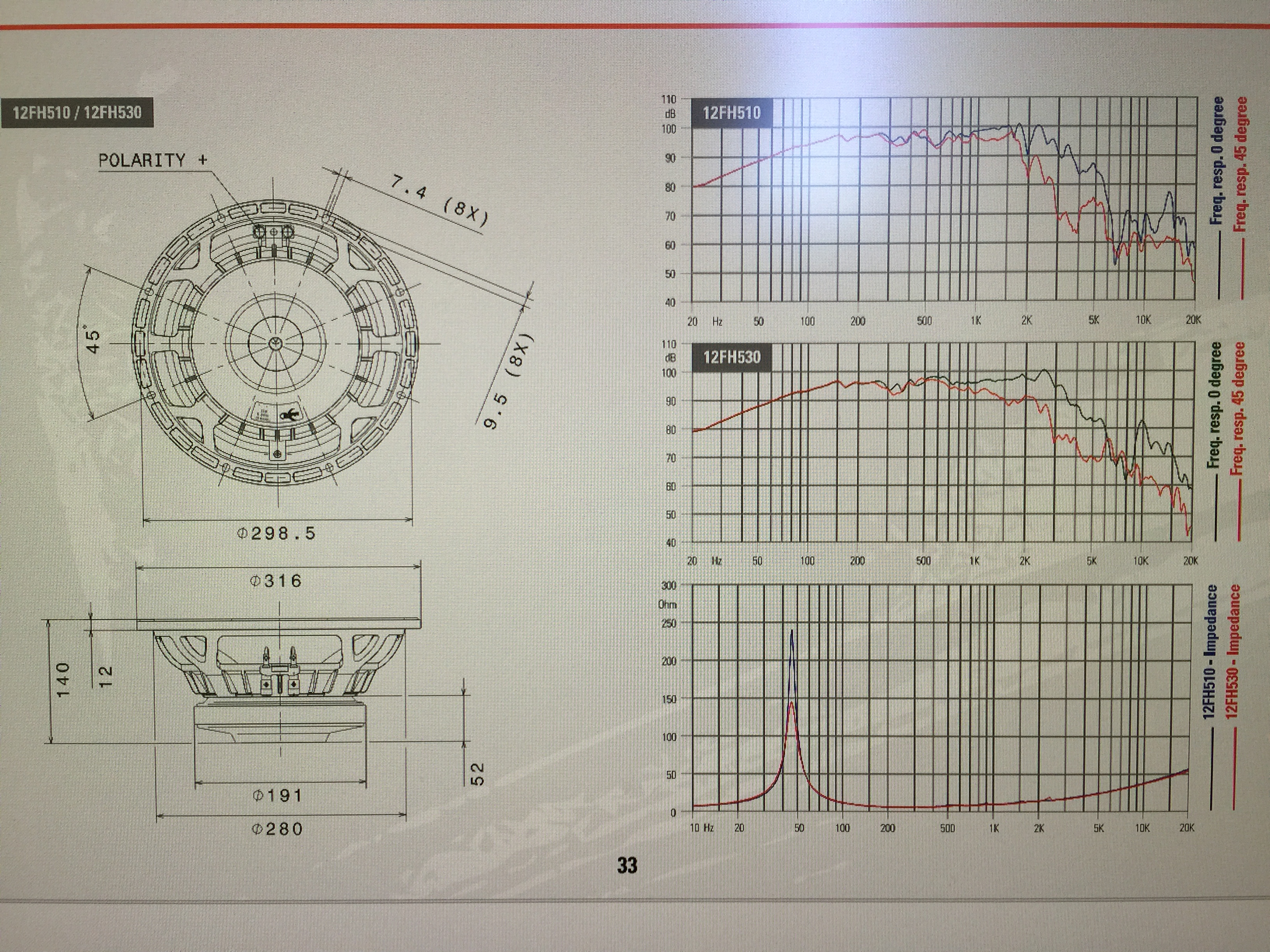

    Даташиты на Файталы.
    Нч.
    Сч.
