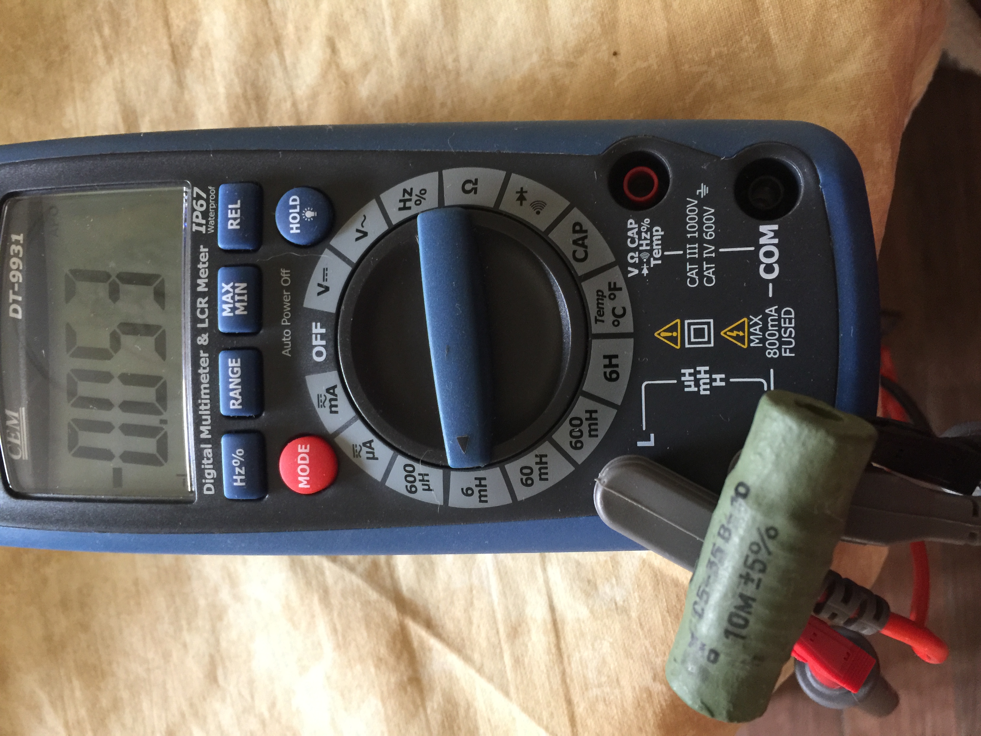

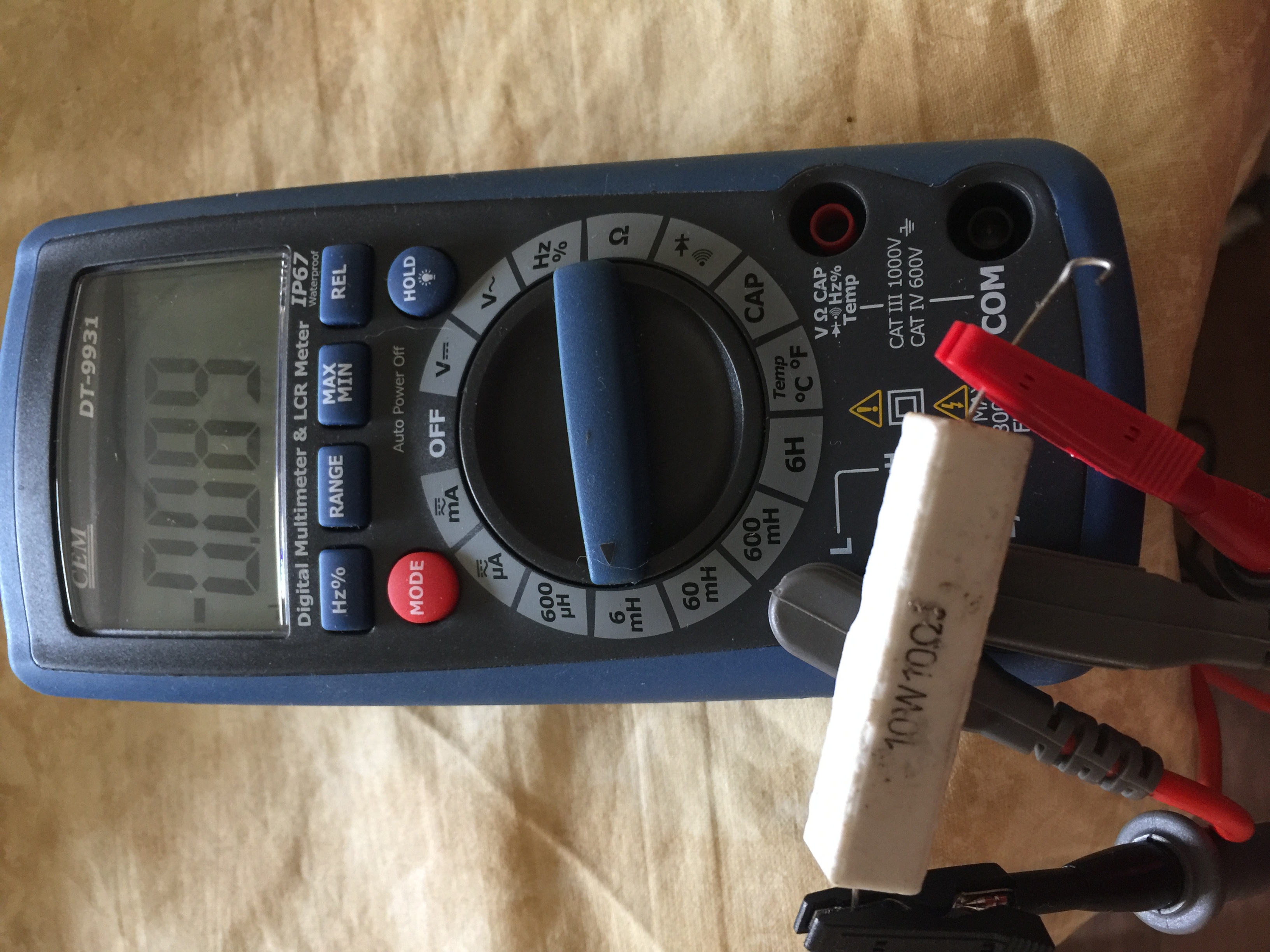

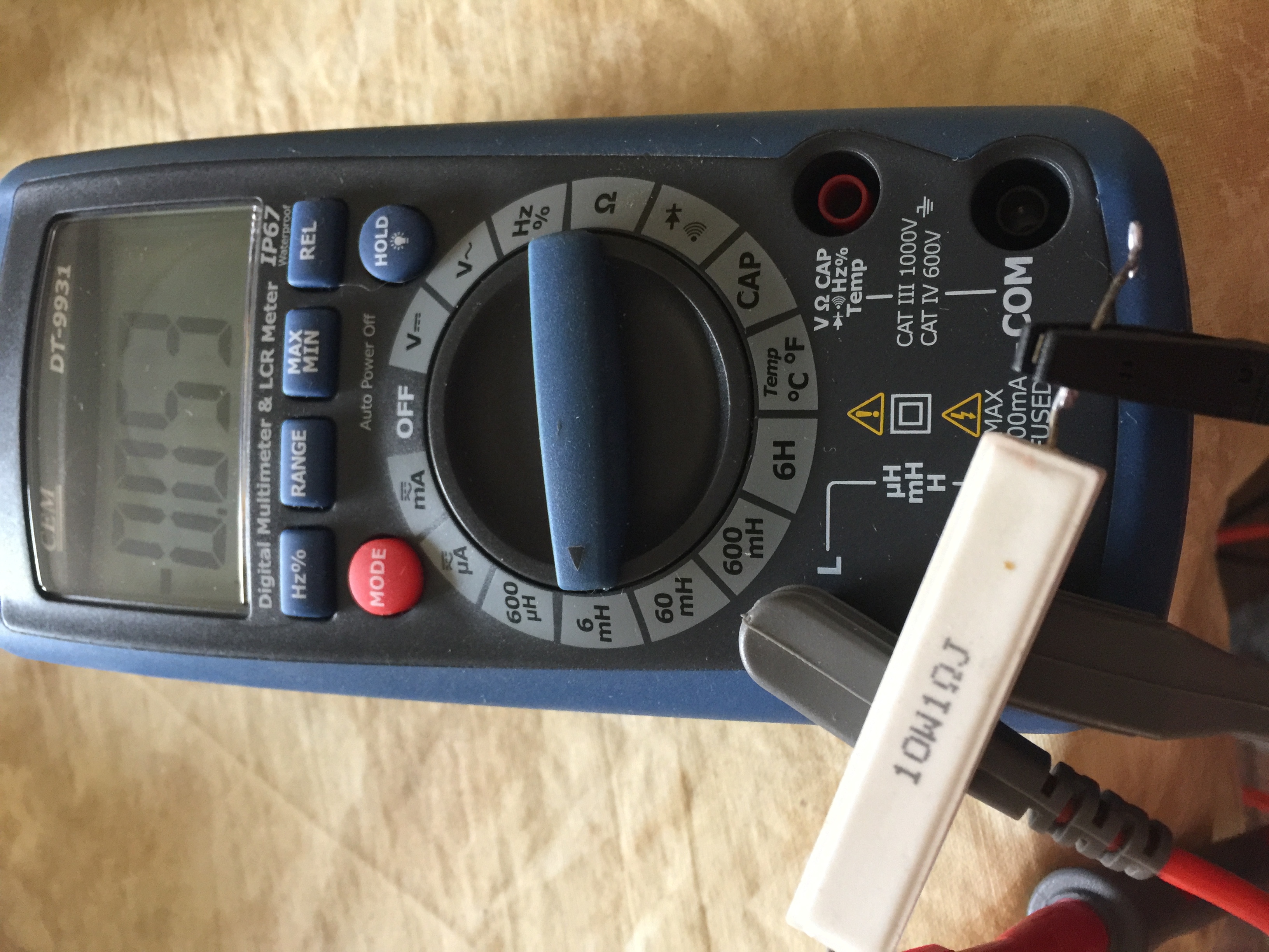

    Вот измерения индукции у нонейм сахарков и С5-35В NI
    Вложение 371702
    Вложение 371703
    Вложение 371705
    Ну если перейти по ссылке да почитать - такое ощущение, что некоторые люди вообще не знакомы с электронным материаловедением. А потому хоть и есть измерения, но объяснения такому поведению резисторов нет и не будет. А ответ лежит именно в плоскости материаловедения... и даже не из за наличия мизерной индуктивности...

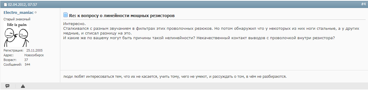

    А то что ножки резисторов не железные, а латунь понимаете?! А латуни бывают магнитные (добавка железа или никеля, возьмите монетку белую она ведь тоже магнитится, но железа в ней нет)... То что никто никого не наё на самом деле.... Чем константан от манганина отличен хотя по параметрам константан круче манганина, а на деле с медью образует термопару?..
    Ну а то что нарушения технологии производства были всегда - это то же факт. Откуда знать какая проволока в резисторах? Отожжена, нормализована, константан или манганин?

    Я почему про свои резисторы написал в своей теме? Потому что индуктивность нонейм и С5-35В-10 NI одного номинала одинакова, но на слух есть микро разница, вот и возможный ответ что дело в качестве проволоки. Свои замеры индуктивности давно там лежат, даже раньше чем здесь.
    Четко выразите мысль, о чем об стенку горох?

    Я приложил скан сообщения о стальных ножках и о том,что Вы якобы не нашли... хотя сами дали ссылку на конкретную тему))) Почему я это увидел???
    А далее нужно понять почему манганин лучше константана. И то что никаких нихромов, фехралей и прочей ерунды нормальные производители в резисторы не суют. Если уж так важны искажения - суйте пакет параллельно включенных металлопленочников или древних МЛТ-2...
    Однако возрастет емкость и то что раньше валило - теперь будет ярчить...
