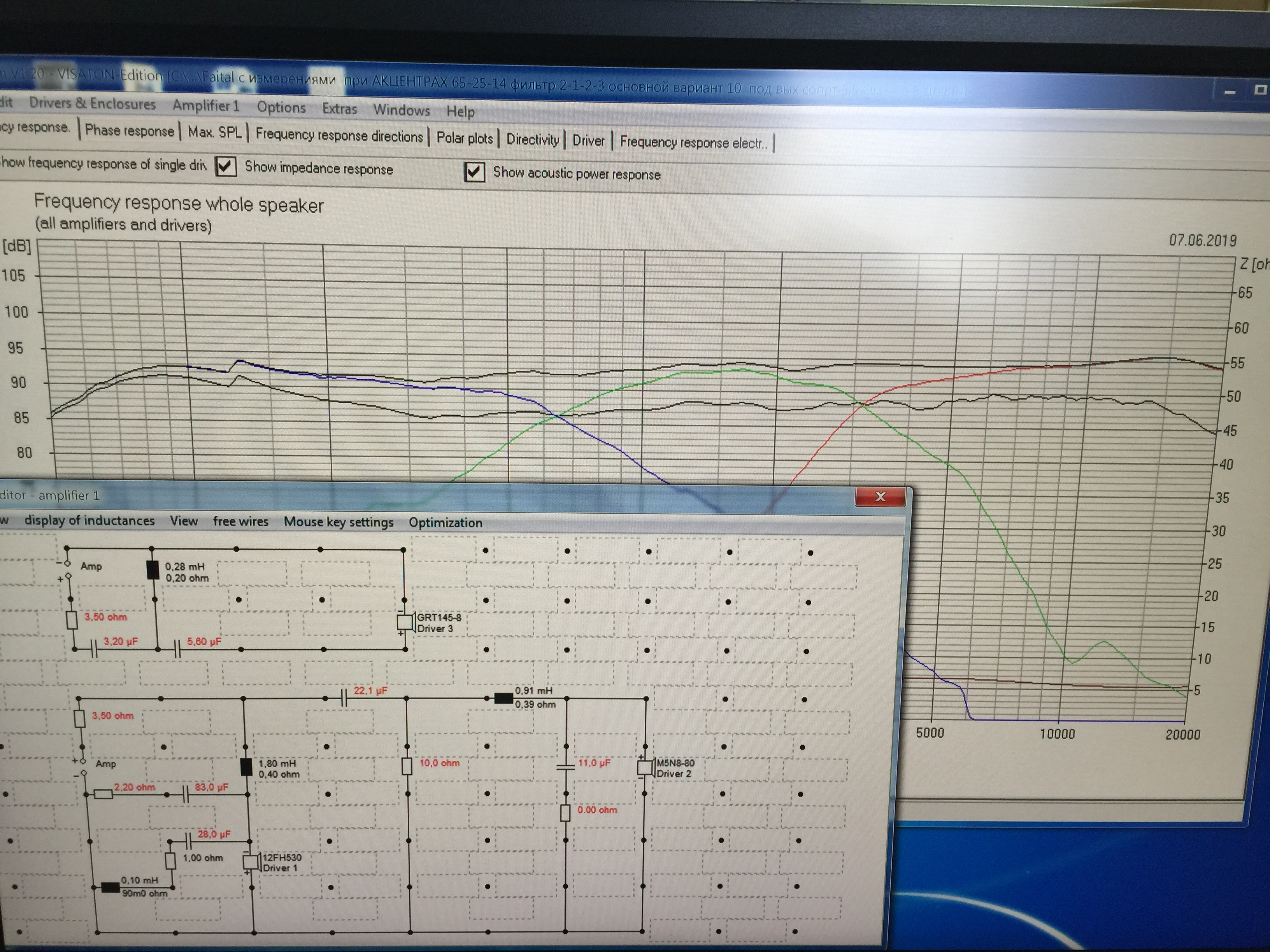

    Делаю три полосы на вышеперечисленных ДГ.
    Вот такие «картинки» выдаёт Хорнресп для НЧ звена.
    Что по ним можно сказать? Интересует ваше мнение.

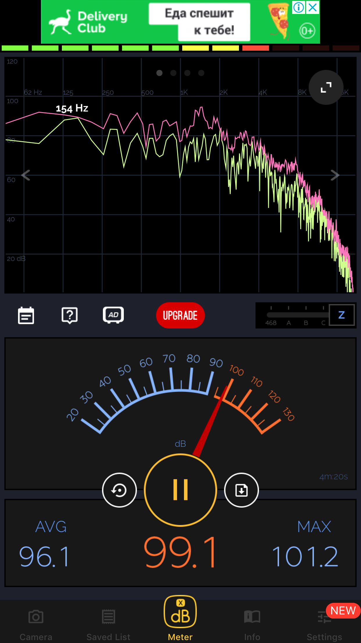

    Поставьте что нибудь типа "children of bodom " и хотя бы dB(c) 90.
    Если не стошнит значит почти получилось.
    96 Дб в среднем, пики до 101.
    Не стошнило, но уши болят после 20 мин прослушивания.
    ---------- Сообщение добавлено 18:25 ---------- Предыдущее сообщение было 18:23 ----------
    Martyn, попробуй arch enemy 2003 и 2005 года альбомы, но 85дб как-то вообще непоказательно
    ---------- Сообщение добавлено 15:58 ---------- Предыдущее сообщение было 15:58 ----------
    Усилитель на 2а3?
    Все слышно, каши нет.
    Принтскрин смартфона.

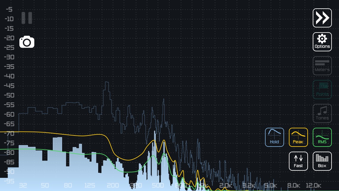

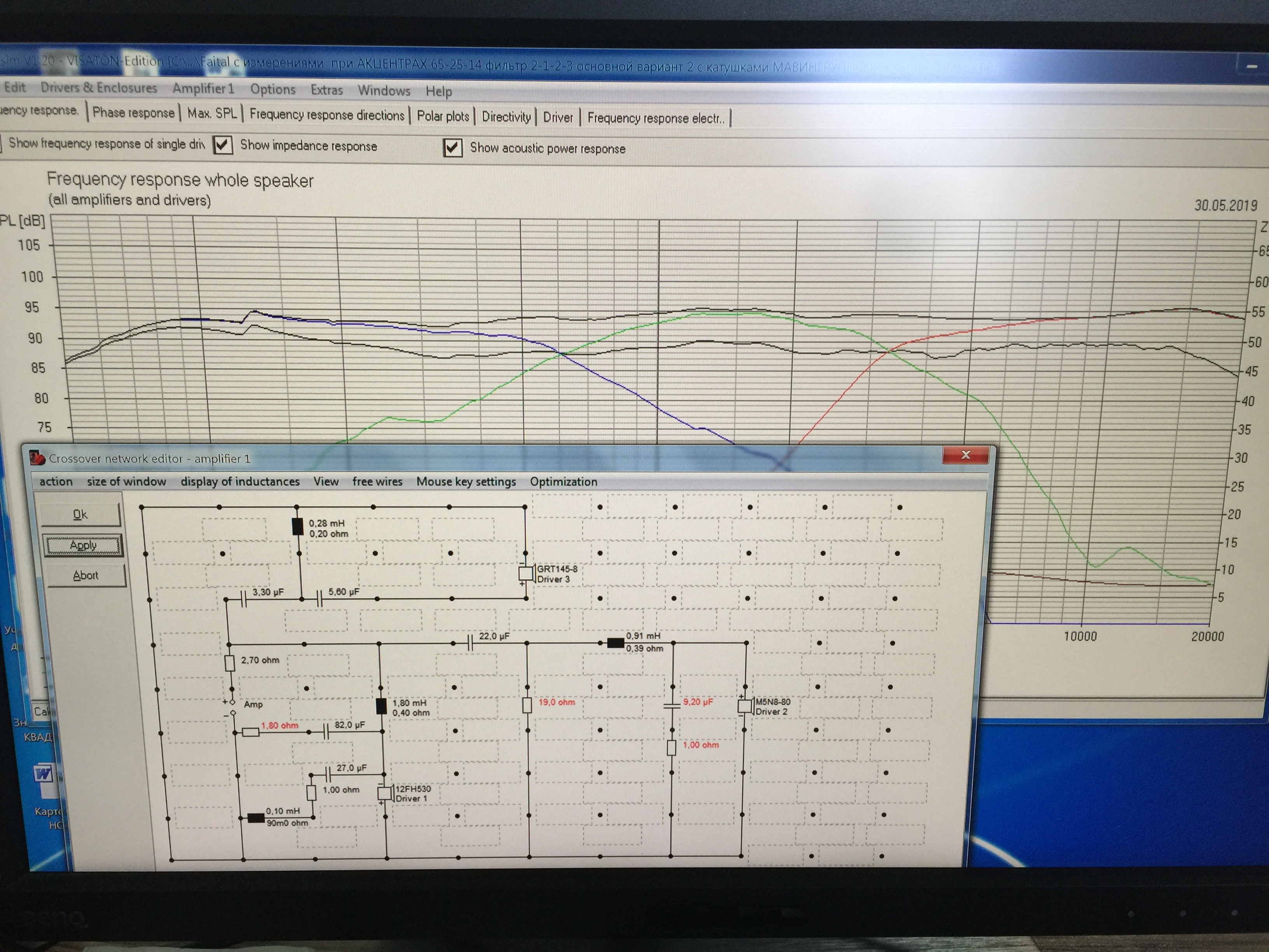

  6. #105
    Аватар для Martyn
    01.11.2017
    1,511
    По умолчанию Re: Трехполоска на FaitalPro 12FH530 + FaitalPro M5N8-80 + ленточник Viawave GRT-145 для лампового усилителя.
    Перепаял по такой схеме (изменения выделены красным)

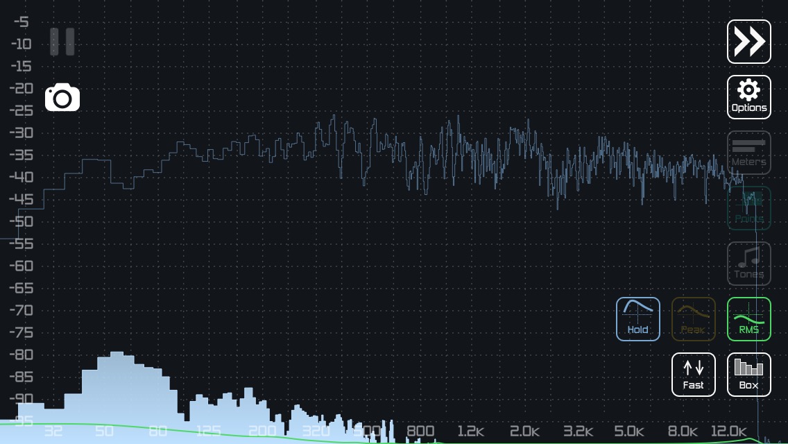

    Надо слушать, но поверхностное прослушивание Пер Гюнт Э.Грига показало больший «воздух».
    Последний раз редактировалось Martyn; 02.06.2019 в 18:31.

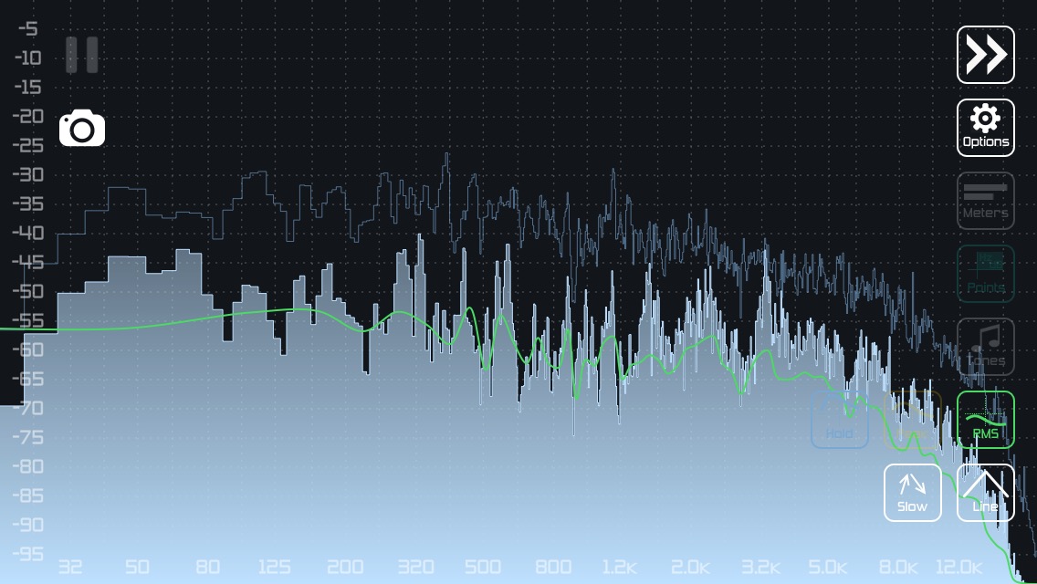

  7. #106
    Аватар для Martyn
    01.11.2017
    1,511

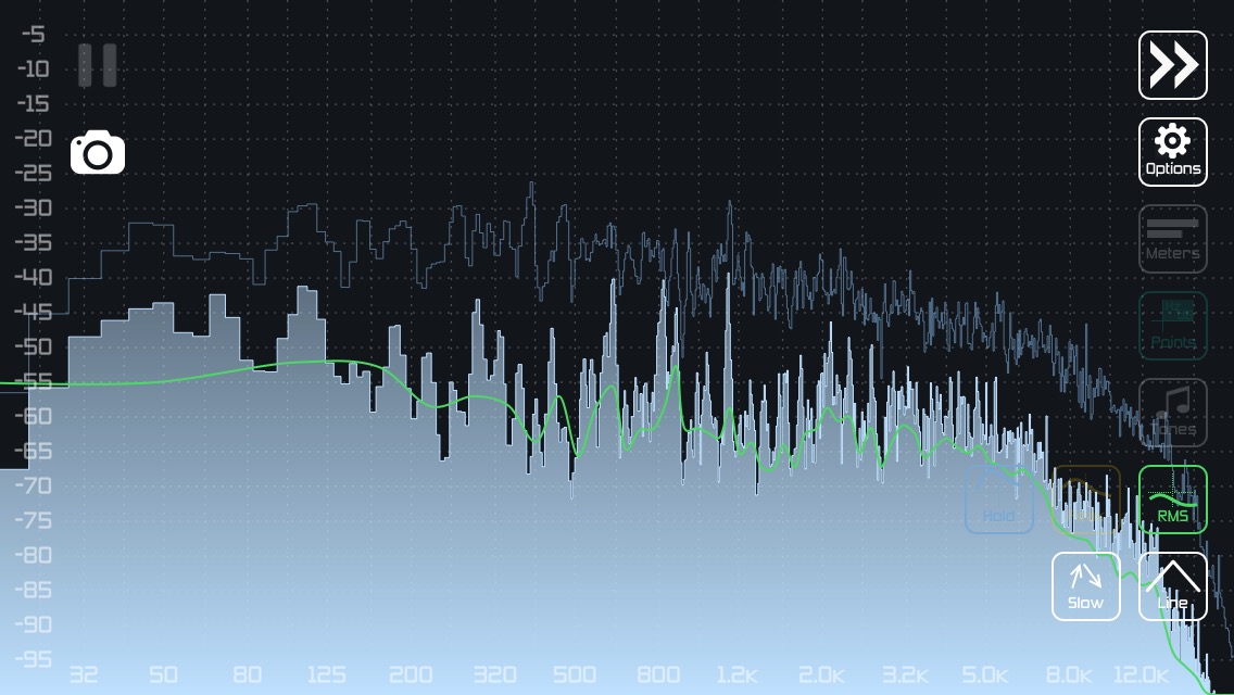

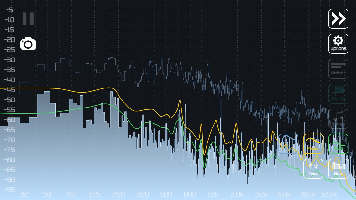

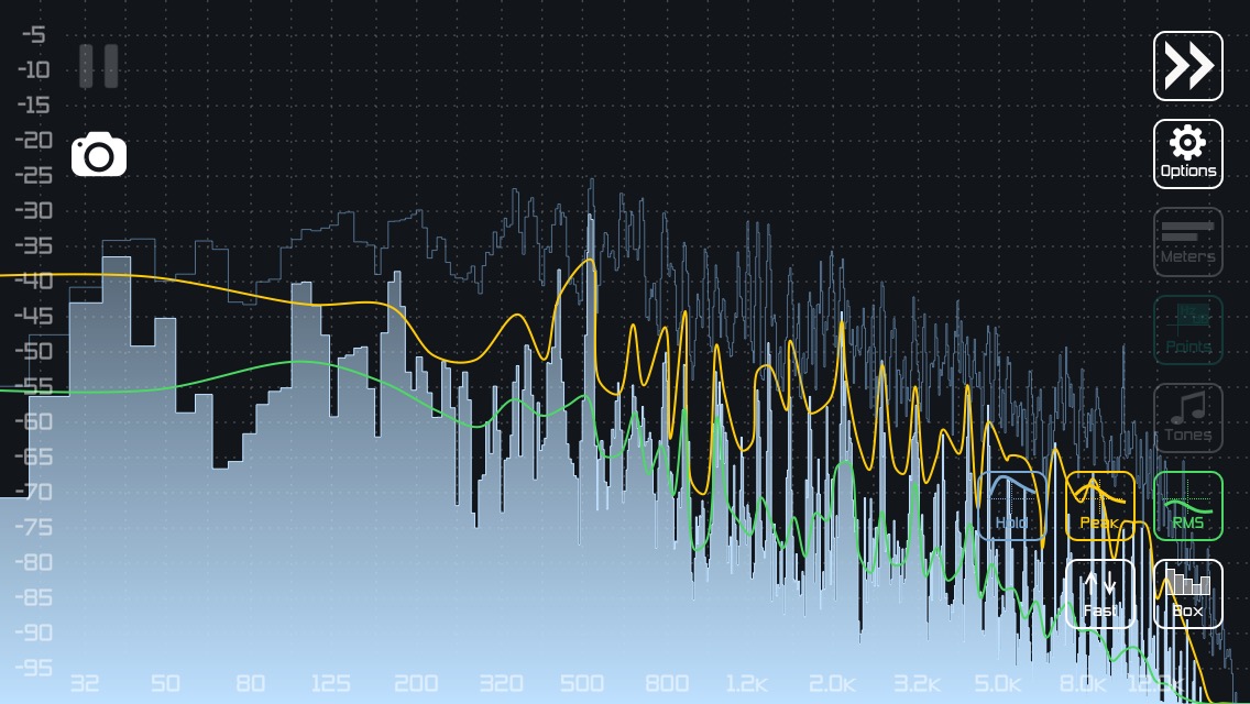

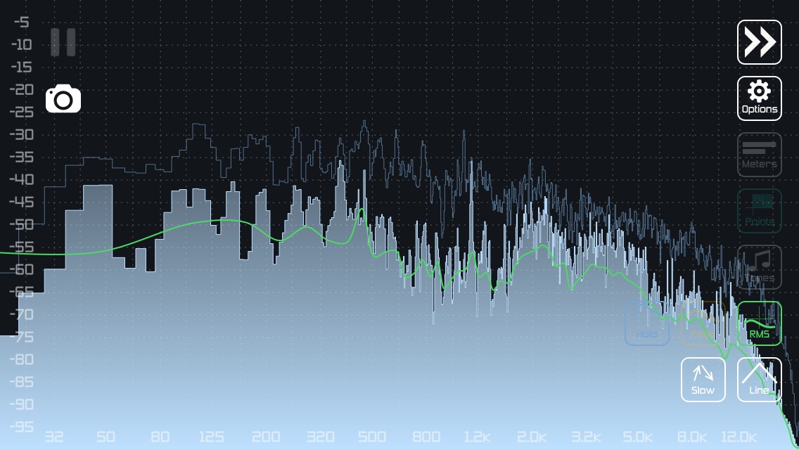

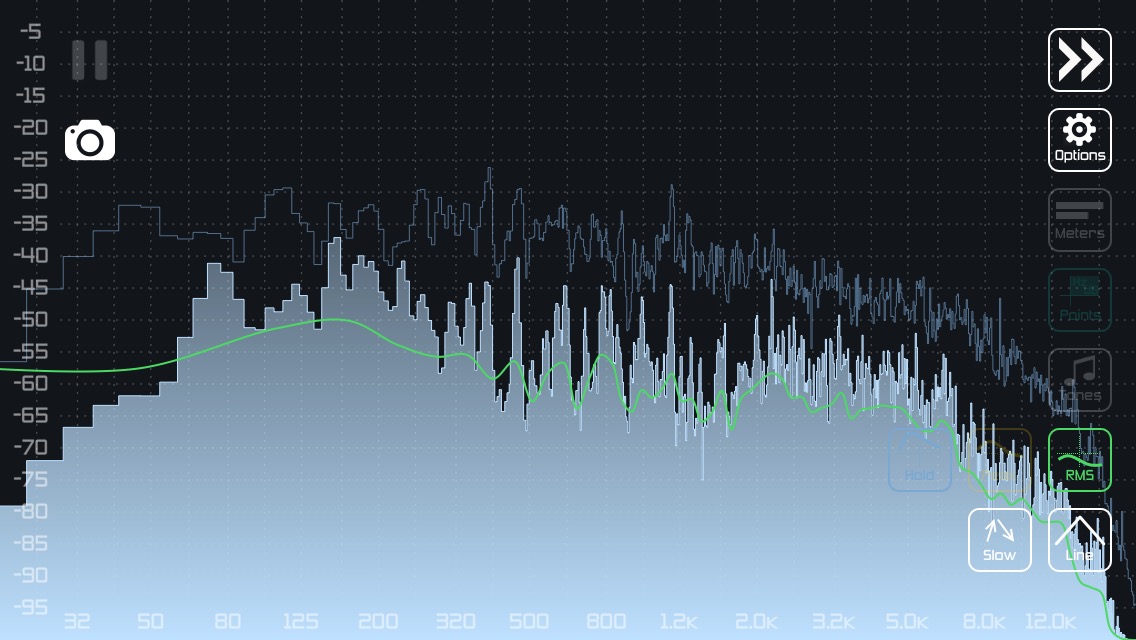

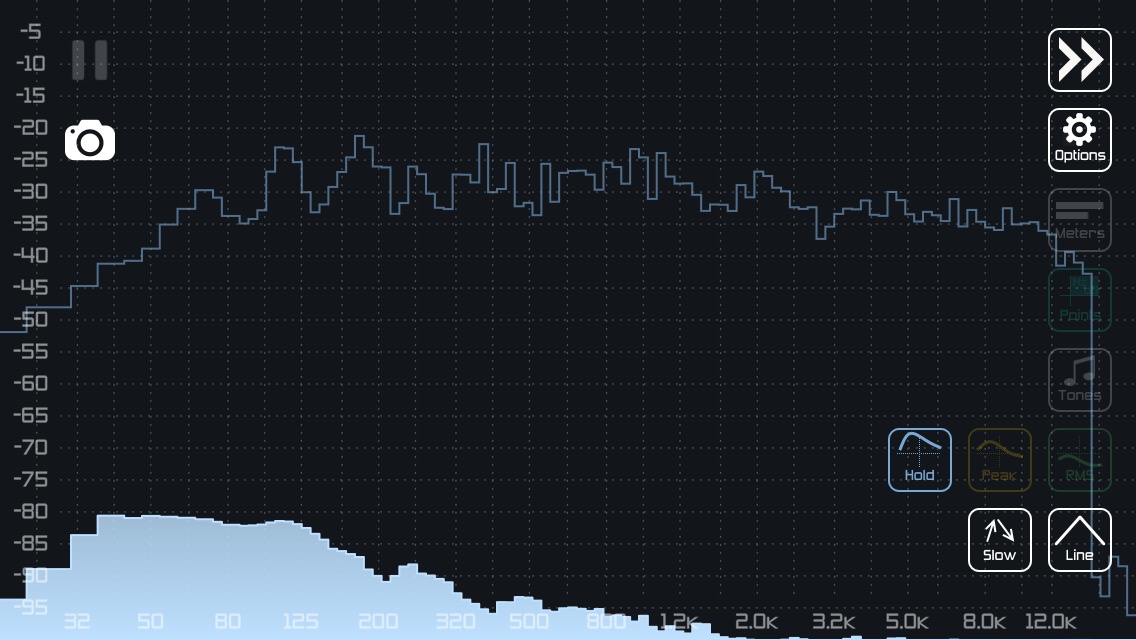

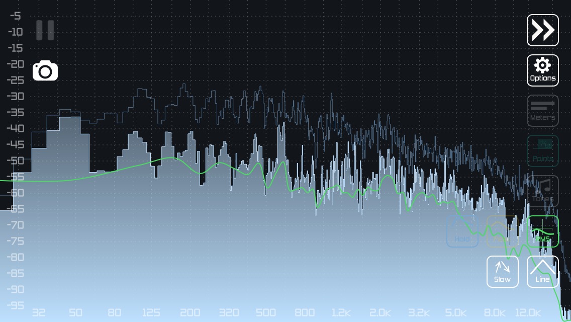

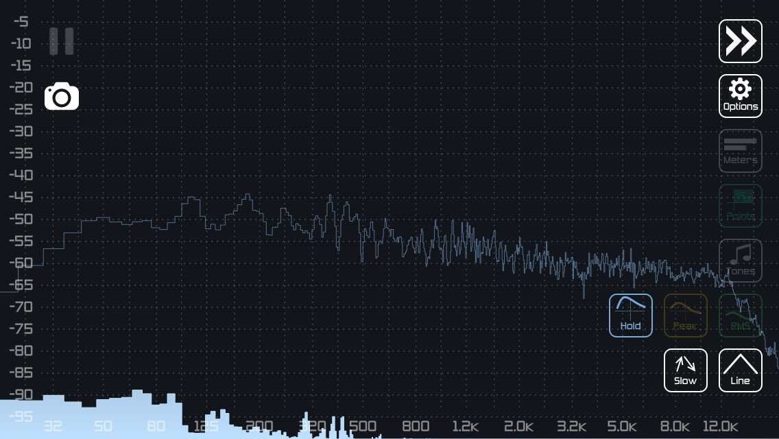

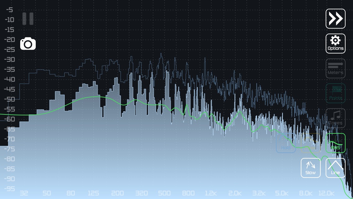

    Такие картинки рисует смартфон прога с места прослушивания.
    Синус ЛК.
    Синус ПК.
    Розовый шум оба канала.

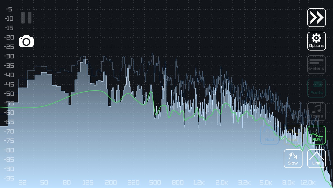

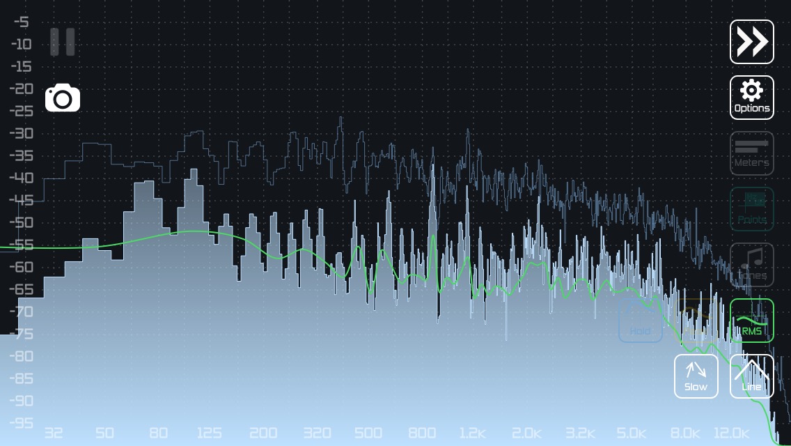

    ---------- Сообщение добавлено 16:17 ---------- Предыдущее сообщение было 16:11 ----------

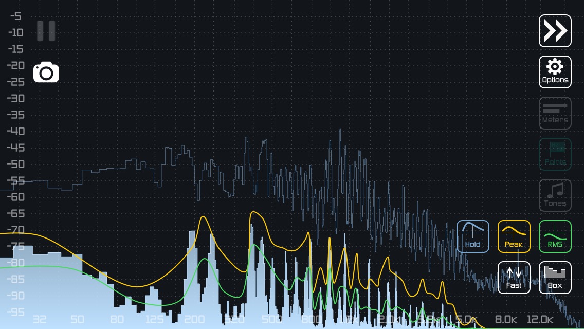

    Это реальный музыкальный сигнал.
    Rammstein Deutschland.
    Пики и RMS 4-ре картинки

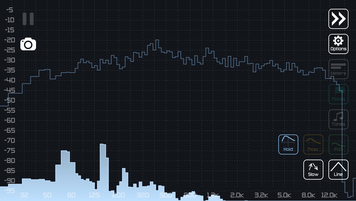

    ---------- Сообщение добавлено 16:19 ---------- Предыдущее сообщение было 16:17 ----------
    Rammstein Radio.
    Пики и RMS.
    Перезалил картинки.
    ---------- Сообщение добавлено 16:42 ---------- Предыдущее сообщение было 16:19 ----------
    При 86 Дб Rammstein (измерено прогой смартфона), а это у меня уже громко, «вечеринка», на клеммах фильтра в пике не более 2 V.
    Последний раз редактировалось Martyn; 10.06.2019 в 13:09.

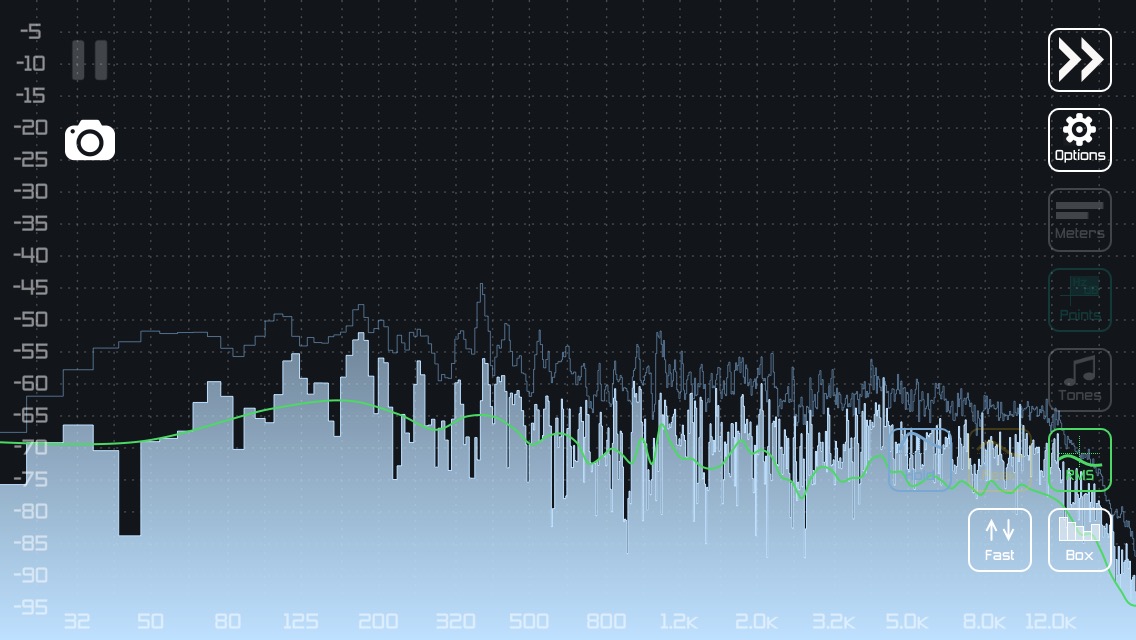

  8. #107
    Аватар для Martyn
    01.11.2017
    1,511
    Результат прослушивания текущей ревизии фильтра - мне больше нравиться, больше "воздуха" в классике, чётче слышны джазовые щёточные "поглаживания" тарелок и рабочего барабана.
    Буду делать ещё один вариант более "светлого" фильтра для сравнения.

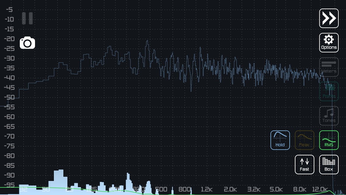

    С места прослушивания смартпрогой.
    Левый канал
    Правый канал (почти напротив колонки открытая дверь)
    Розовый шум два канала
    Напрямую сравнить с ранее сделанными можно, если учесть что уровень немного разный, но по горбам и общему наклону всё видно.
    БСО звучат воздушно, не зажато, все планы слышны, и тихие пассы "турецкого" барабана и треугольничка на пьяно и они же на форте.
    Остальные жанры так же звучат отлично.

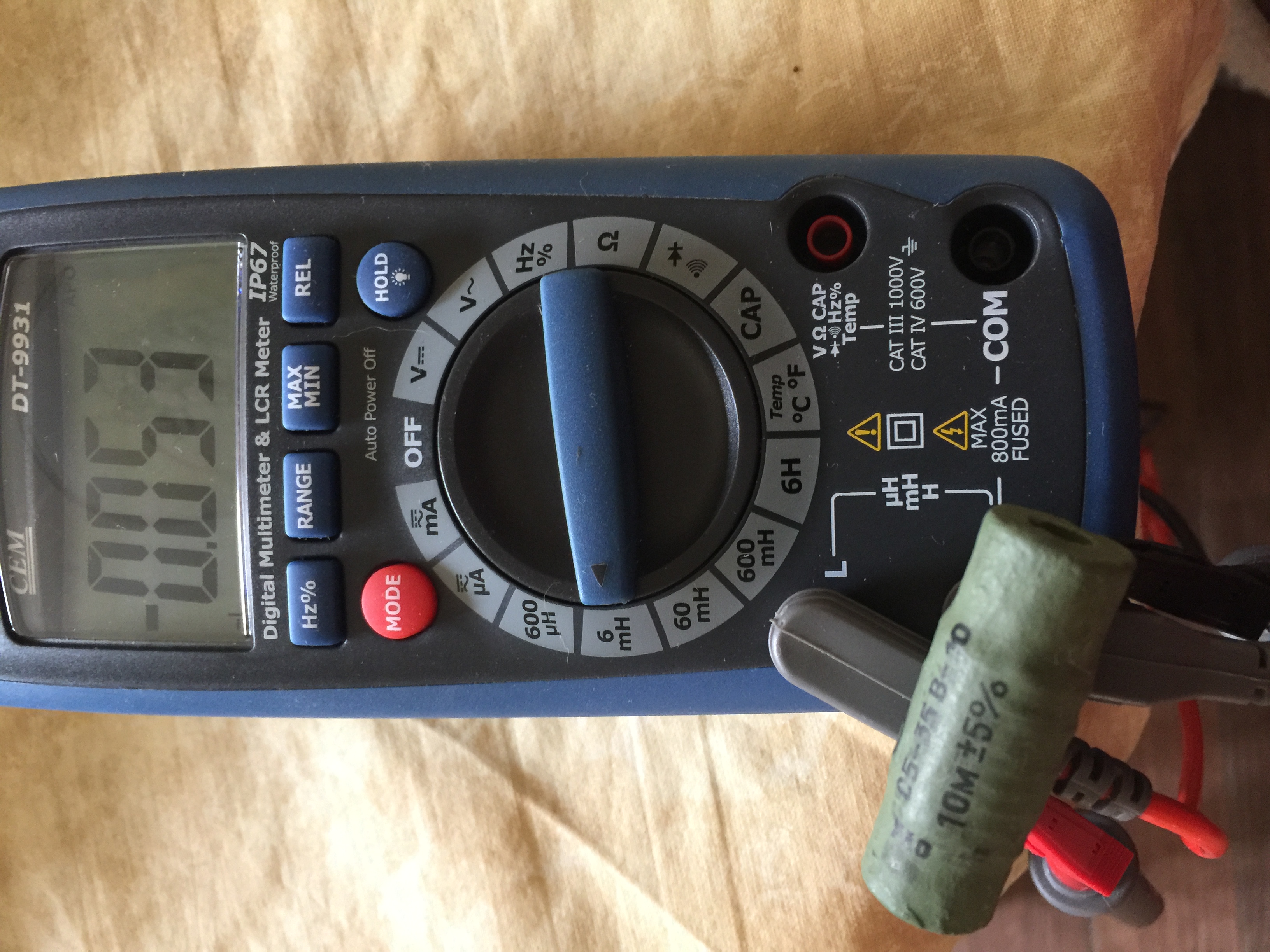

    Интересные измерения и замечание про добавления отсебятины резисторами

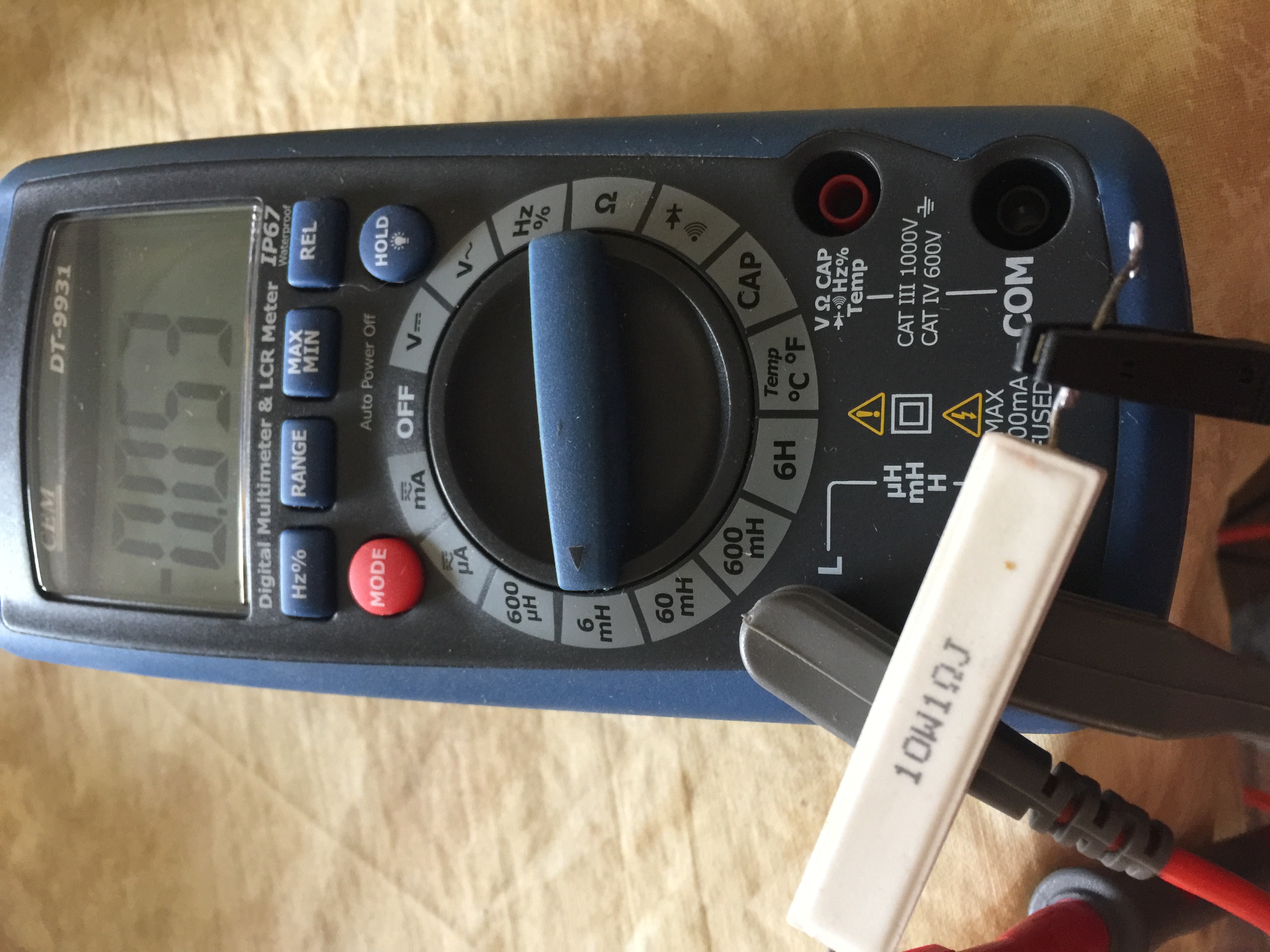

    https://forum.vegalab.ru/showthread....=1#post1500852
    Вот измерения индукции у нонейм сахарков и С5-35В NI
