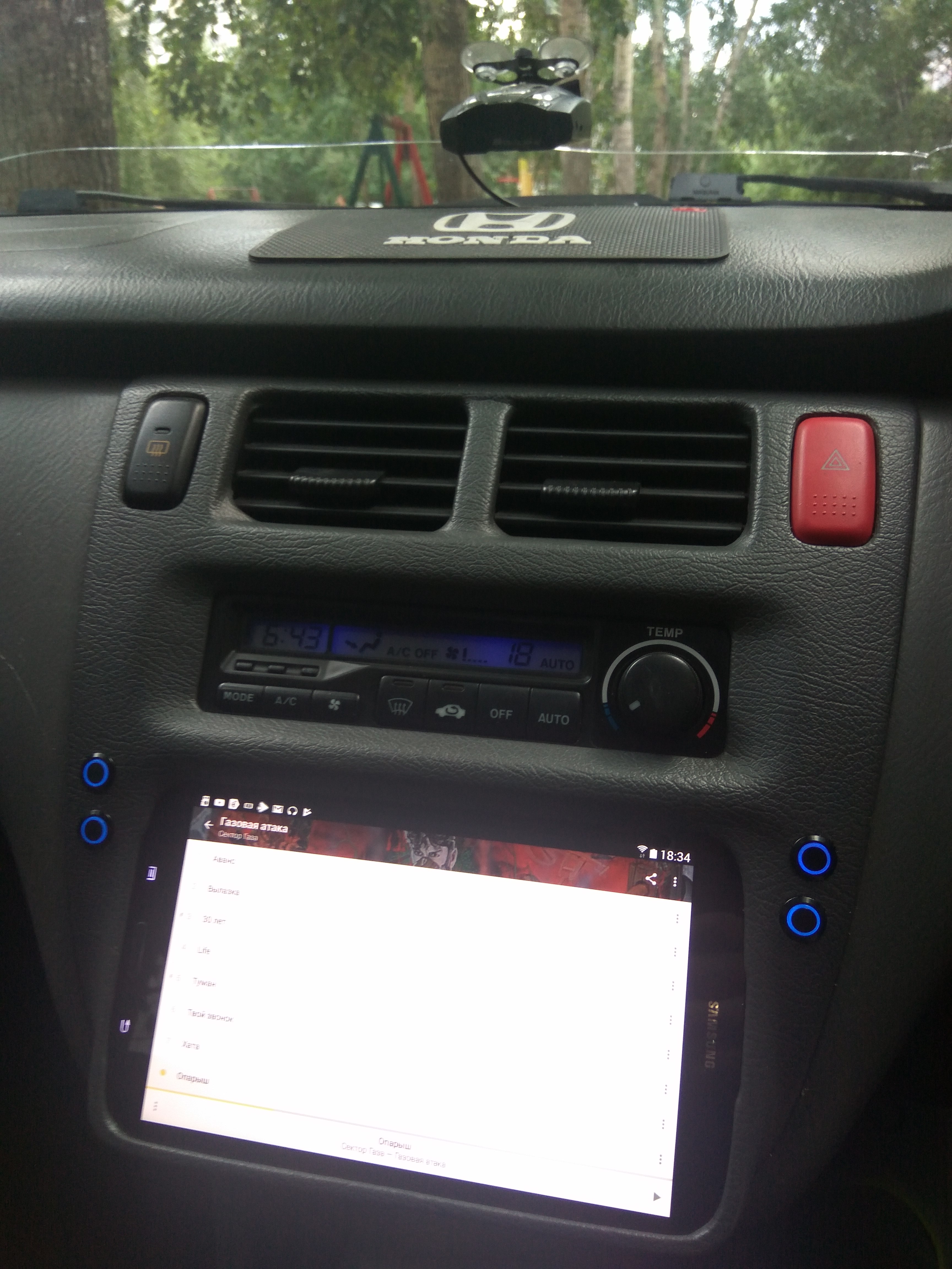

    Как подключить смартфон в качестве монитора к ПК?
    Есть медиаПК mini ITX на Вин7, задача сделать ему небольшой монитор/дисплей что бы была возможность поиска файлов по папкам и работа с софтовыми проигрывателями без подключения стандартного внешнего монитора.
    Хотелось бы использовать дисплей телефона,в связи с доступностью разных бэушных смартфонов.
    Подключение интересует только проводом(любое,как через разьем,так и методом тыка паяльника при необходимости ) не вайфай,предполагается врезка в корпус ПК на постоянку.
    Возможно что то такое сделать?

    использовал то что по usb работает а не по сети. сначала twomon usb, затем перешел на Splashtop Wired XDisplay. Классная прога. Запустил ярлык на планшете и видно винду, тач работает , а так же есть поддержка несколько дисплеев. Использовал установленный планшет в машине вместо магнитолы, ну и заодно управление карпк с этого планшета.
    пожалуйста)

    Подбираю себе планшет для управления компом. Подскажите, какие требования к планшету? Можно ли купить из недорогих (5 тыр 10 дюймовый Ирбис на 7 Андроиде с 1 гигом) или надо бы чего покруче?
    Тот что на фото это у меня S Galaxy tsb3 8.0 , на авито от 3500 до 7000т.р., работал и как управлялка ПК, работало все нормально, производительности хватало, да сам планшет не шустрый но для управления ПК его хватало, параллельно навигации ютубы и прочее андроидское.
