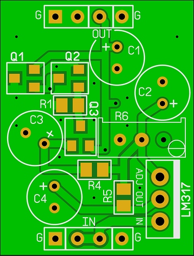

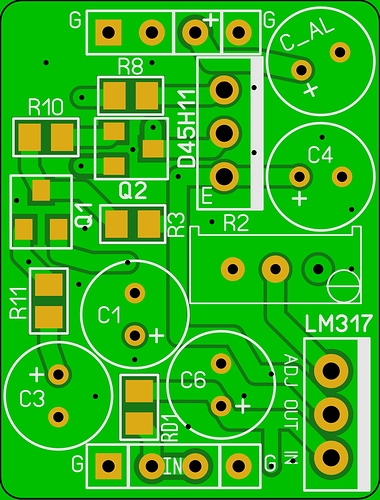

    2. Питание основных компонентов влияющее качество звука поближе к потребителям и возможность легко поменять стабы. Нарисовал вот такие Нажмите на изображение для увеличения.
ID:	325682 Нажмите на изображение для увеличения.
ID:	325683 платки для DSC1 ЦАПа, работают хорошо. Одна на базе стаба Назара, другая на базе Бегемота с audioperfection. "формфактор" как у ентих https://world.taobao.com/item/545827002197.htm и есть такие на базе LT3042
    3. Если возможно реализовать без деградации качества звучания, аналоговый регулятор "гейна" на каждый канал. (или это лучше делать ближе к усилителю, а не на выхлопе ЦАПа?)

    1) Уменьшение габаритов путем установки сдвоенного ОУ (soic-8) в ФНЧ и в таком же корпусе в вычитатель.
    2) Отработка использования линейных транзисторов в корпусе TO-126 для буфера.
    3) Установка ОДНОГО электролитического конденсатора у каждого ОУ, около буфера - посмотрю что будет получаться по месту.
    4) Целевой габаритный размер одного канала (по ширине) 90 мм, чтобы все 5 уместились в технологические возможности Резонита, с минимумом работы по масштабированию.
    5) Оценка полученного звукового результата - если на стерео плате будет устраивать, то можно делать все 10 каналов.
