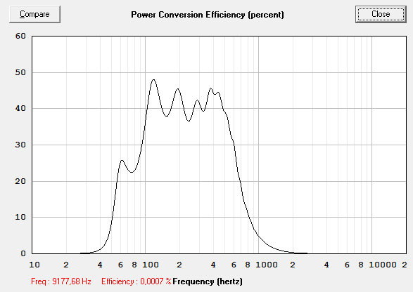

    Да тут не особо сложно.
    На НЧ ставятся либо длинноходные и очень мощные дины с Qts<0,25, либо просто хорошие дины, но в 2-4-8 раз больше обычного. Диапазон их по настройкам цифрокросса около 30-100 Гц, чаще 25-80 Гц.
    Далее - просто вуферы, обычно 15" с массой подвижки порядка 100-120 грамм и BL порядка 22-25. Диапазон типа 80-200.
    Потом - мидбасы 10-12", с подвижкой грамм в 30-40 и BL около 15-20. Диапазон 200-800.
    Серединка, куда без нее. 6-8", 10-20 грамм, BL около 12-15. Диапазон 800-4000.
    Дальше пищ, 3" диафрагма и рупор согласно дальности/угла/площади.
    Считается все это добро относительно несложно, мастер в Хорнреспе соответствующий имеется, нарезать и покрасить фанеры тоже проблем особых нет.
    Страшно сложного ничего не проглядывается, но само это добро влетает в копеечку, а толково установить/настроить - так и вообще некому.
    Ну считайте, сабовые головы по 15-20 тыр, 4-8 штук. Мощники к ним 1-2 китайских лабгруппена, еще около 100 тыр.
    Вуферы 2-4 штуки по 10 тыр, 1 лабгруппен за 50 тыр, или остатки двух каналов от сабовых.
    Миды 2 штуки по 8-10 тыр. Делят лабгруппен со средниками +50 тыр.
    Средники по 8-10 тыр.
    Пищи по 20 тыр, мощник к ним за 30 тыр.
    Кроссы на это добро, пусть пара DBX260, еще 60 тыр.
    Расчет, например, самостоятельно и/или с подсказками от speakerplans, фанера из Леруа. Два-три месяца на неспешную сборку.
    Итого ~полмиллиона денег и куча удовольствия.
    Цитата Сообщение от Hylics Посмотреть сообщение
    с какими техническими характеристиками это может быть связано
    Есть хороший и достаточно наглядный показатель, опорная эффективность, греческая буква Эта (как латинская n с хвостиком) и к ней приписан маленький нолик.
    В хорнреспе можно сразу смотреть график efficiency.
    Вот как увидите нечто похожее - можно смело прикидывать как бы это поаккуратнее собрать в более-менее вменяемых габаритах и поднимабельном весе.
