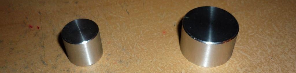

    Вот эти крутилки, диаметр больших 2 см, малых - 1 см.
    Сам попробовал сначала разобраться с маленькими. Оказалось не сложно, после удаления лишних задних шпилек, остаётся около 1 мм разницы между отверстием кнопки и диаметром ручки пота, который можно пистолетной сваркой для пластика сделать "на отлично" за несколько минут пока пластмасса твердеет ........ ОДНАКО, надо ещё хорошо подумать стоит ли этого делать, потому как эти Малые не ручки а кнопки, то есть, они короткие и гладкие, что делает их использовние не очень практичным....... смотреться будет классно, но очень непрактично и неудобно .......
    Другое дело большие, у них два съёмных внутренних кольца из более эластичной пластмассы.... у каждого рёбришки внутри и снаружи как у современных потенциометров ручка, но есть разница в диаметрах ......
    малое кольцо бело-прозрачный целлулоид из чего сделаны старые крышки для банок, если точно рассчитать нужную толщину, можно такой короткой лентой обмотать ручку потенциометра и на него сверху надеть уже большую крутилку......... это один из вариантов .....

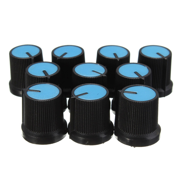

    Так, а кто заставляет брать с тонким валом? Бери с 6мм:

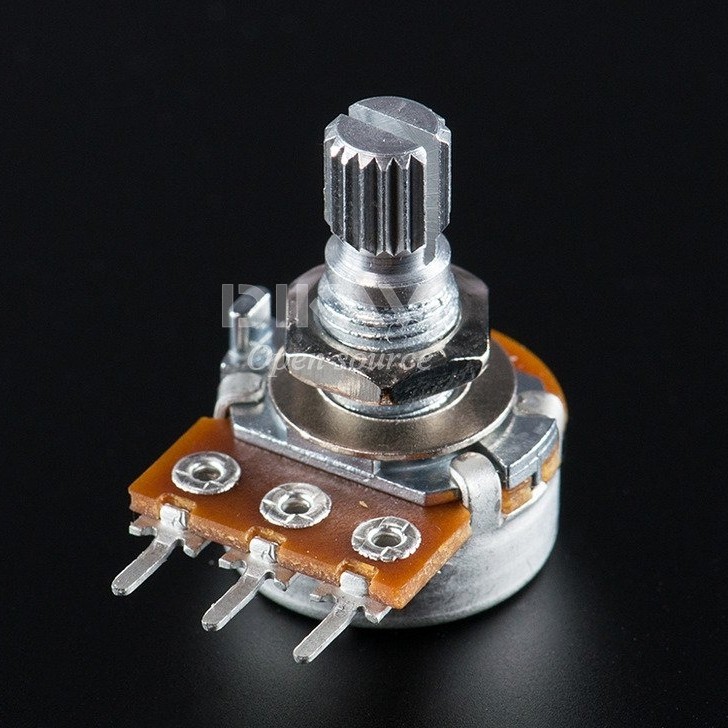

    Именно таких и не встречал в старых образцах, следовательно и нужен этот ребристый (двусторонне!) переходник, который штука стоит 2 евро-рубель...

    А если решить сильно не переживать по этому поводу, то можно и эти ставить по 10-30 евро-копеек........ хороши всем, и качеством и ценой!

    А металллические - в лучшем случае какой-нибудь Альпс.
    ALPS - было бы за счастье. Обычно ALPHA или TOMY, или вообще нечто безымянное.
    НУ я-же сказал "в лучшем случае"
    А пластиковый - то все-е Бурнс, а не какой-то дешевый Альпс.
