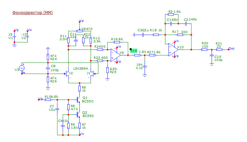

    На днях мне удалось пополнить свою коллекцию виниловым проигрывателем Техникс SL-1210MK2 2007 г., в состоянии нового, с ММ головой Black Pearl. Естественно остро возник вопрос о виниловом корректоре для данного девайса.
    Учитывая, что труд сам по себе есть наслаждение, решил накидать схемку корректора и реализовать ее в железе:

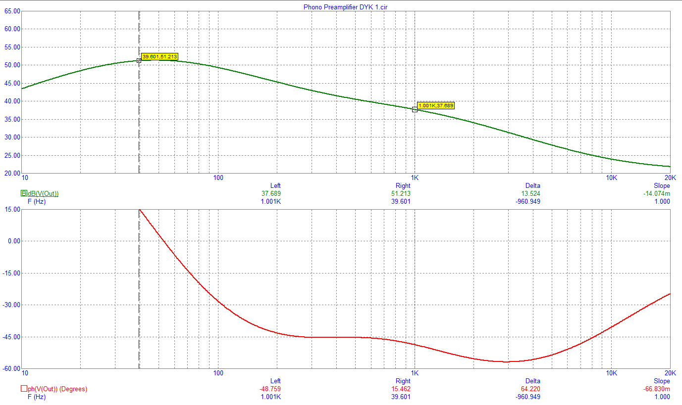

ID:	325357 АЧХ, ФЧХ Нажмите на изображение для увеличения.

    Приветствуется помощь и конструктивные советы при разработке данного корректора...

    По умолчанию Re: Пилим фонокорректор ...
    Круто!
    Только непонятно - для чего нужно все то, что нарисовано между С3 и R2?
    Особено, если голова ММ.
    Круто!
    Ну дык в диф. каскад планируется поставить супер дрюпер малошумящую сборку LSK489, а дальше разгуляй поле в выборе ОУ и их звуковой подачи муз. контента. Зачем плясать вокруг АД745...
    36,257
    Для ММ это не актуально - 627-й или какой другой приличный опер, и сами достаточно малошумящие, чтоб ему не надо было еще фронтенд цеплять.
    Если хочешь поэксприментировать - сделай с баланснм включением головы, например на ОРА1632, у него шумов меньше чем у 627-х.
    (627-й хороший опер, только старый и слишком разрекаламированный, большого смысла к применению, кроме распальцовки и саморекламы, не имеет. Но мы же не на сундуке или хоботе? ).
    Да не придирайся к типу ОУ. Это условность. После дифкаскада там можно ставить почти все что угодно. А по поводу диф. усилителя на входе я тоже думал, только THS4131. Покрутить надо...
    При такой реализации я бы коррекцию 75мкс выполнил пассивно после диффкаскада, а остальное - пассивно после первого опа. Хотя не очень понимаю, зачем их тут два. C6R18 на аппаратах высокого класса с низким рокотом только звук портит.
    От полевиков лучше не отказываться. Не знаю, как эти, а оригинальные тошибовские очень хороши.
    На плате пусть будет, а если что вместо кондера перемычку кину. Первый ОУ удобен для корректировки Ку... в случае надобности
    Да, но сам дифкаскад тут совершенно лишний - если бы это было для МС то еще может, а для ММ - точно лишний.
    Хороший опер, по шумам как ОРА1632, по искажениям чуть хуже, но все равно на порядки лучше, чем искажения самого винила
    Тесть каждый канал на своем OPA1632 и на землю цепляется на втором ОУ на (+) входе?
    Это же лучше, универсальней девайс будет и под гоолову МС
    С5 лишний.
    Это только напряж. шумов меньше. А ток шума - значительный на СЧ-НЧ, что может ухудшить С/Ш, на сколько именно сказать трудно, т.к. я не знаю, какие параметры сабжевой головки (L, R_активное), да и точной, в смысле шумов, модели 1632 у меня нет.
    И кстати, как вы собираетесь организовывать ООС, там же надо будет включать последовательные (с головой) резисторы?
    Последовательно с R2 - неполярный электролит, шунтированный пленкой или разделить цепи ООС по постоянке и по переменке
    R18 - мал, на ВЧ сильно нагружает ОУ, поэтому я против, когда на одном ОУ делают всю коррекцию
    R8 - шунтировать электролитом

    Цитата Сообщение от Tuvalu Посмотреть сообщение
    С5 лишний.
    да
    вообще, можно балансное подключение организовать, вынеся ДК на ПТ в тонарм вместе с первым ОУ
    ---------- Сообщение добавлено 15:42 ---------- Предыдущее сообщение было 15:38 ----------
    Не, индуктивно в истоки, а то сам ДК начнет искажать из-за большого входного на ВЧ
    ---------- Сообщение добавлено 15:44 ---------- Предыдущее сообщение было 15:42 ----------
    к R11 R12 добавить балансировку нуля
    ---------- Сообщение добавлено 15:45 ---------- Предыдущее сообщение было 15:44 ----------
    к R9 добавить диод для термокомпесации, и вообще стабилитрон лучше
    С индуктивностью стоит заморачиваться, если короткий тракт и высокое усиление в первом каскаде. Тут полевики с посредственной крутизной и нагруженные на резисторы, так что до искажений там очень далеко.
    ---------- Сообщение добавлено 13:49 ---------- Предыдущее сообщение было 13:47 ----------
    Стабилитрон в ИТ первого каскада будет сильно шуметь. Как и светодиод.
    RC фильтр спасает. А сейчас тот же стабилитрон шумит в БП, и по шинам питания этот шум приходит в базу ИТ
    Имейте ввиду, что у OPA1632 значительный ток шума на СЧ-НЧ, что может ухудшить С/Ш
    На СЧ-НЧ шумы массы большие, так что вообще пофигу. А вот на ВЧ шумы - это проблема, особенно для МС.
    и не посредственными шумами (обратно-пропорциональны крутизне)
    Согласен. Тем не менее для ММ версии оригинальные тошибовские использовал Мусатов. Я слышал корректор авторской сборки, с шумами там все нормально.
    Чтобы уменьшить шумы, надо крутизну током покоя разогнать.
    Андрей
    Да, эт я не подумал, что там инв. включение по обеим входам
    Просто когда-то давным-давно я пробовал делать корректор на АД620, было весьма недурственно.
    Но тот инсрументальник а не FDA, у него входное большое.
    Согласен...ОУ тоже разгузил, номиналы емкостей как раз подойдут под планарные NP0
    отредактировал схему в заголовке...

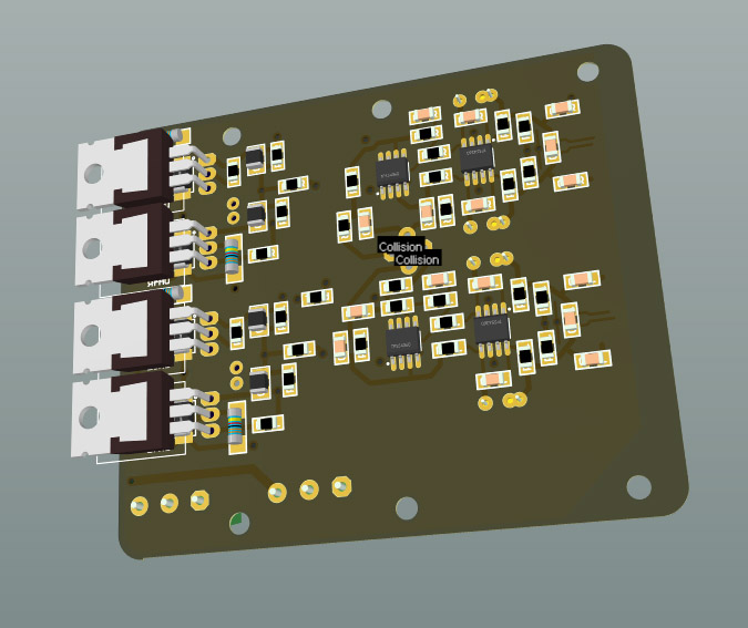

    Пока накидываю платку...сверху питание, для каждого канала свой парал. стаб, снизу будет фоник...
