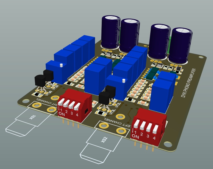

    Запилил плату с возможностью переключать входные режимы под разные звукосниматели (до 4 вариантов).

  4. #203
    23.10.2009
    Россия МО Клин
    1,026
    По умолчанию Re: Пилим фонокорректор ...
    75 чем формируется ?
    Его бы на вход).
    Последний раз редактировалось Alex1961; 15.05.2021 в 08:59.
    Схема по мотивам Боба Корделя с входной ультромалошумящей полевой сборкой. Щас трудится у меня такой же прототип, но сборка не была включена в ОС ОУ.

    ---------- Сообщение добавлено 12:07 ---------- Предыдущее сообщение было 12:01 ----------
    Его бы на вход).
    Незачем издеваться над слабым сигналом... Между ОУ с предварительным усилением само то будет. АЧХ вместе с головкой ЗС реальная пост 201...

    Пристройка на входе вряд ли что даст для звука, мое мнение.. Да и смысл утащить на второй опер тау ?
    Хотя слушать нужно.
    Да и 8065 на вход сомнительно, размах не очень. Конечно можно усилением играть, но тогда зачем весь цимус с диф ?
    Кстати, входная цепь, а если голова попадет высокоиндуктивная? Которой не нужна емкость, а вот резистивная нагрузка нужна и разная..
    На один переключатель настраиваете емкость и сопротивление 1 звукоснимателя, на 2 другое значение емкости и сопр. Под каждый свое. См. схему. Именно поэтому так и сделал, так как для ортофон бронзе стандартные 47кОм не катят, а звук и разрешение у данного ЗС шикарное, ей надо 35К и 220...270пФ в зависимости от канала для нормальной АЧХ. До 4 звукоснимателей можно подбирать номиналы...

  21. #220
    23.04.2010
    863
    Крайне странное решение. Берём свермалошумящую сборку с 0.9nV/√Hz, цепляем ей на затвор пару R18,21 по 3,9 кОм и... получаем шум 5,6 nV/√Hz. Далее, т.к. Кус всего 2, то нельзя сбрасывать со счетов и вклад шума ОУ. Итого, получим шум примерно такой же, как и у одиночного ОУ 8065. Притом, у этого 8065 высокая частота среза 1/f-шумов. На 100 Гц он шумит более 30 nV/√Hz. Ну да, т.к. Кус=2, то приведённое ко входу значение фликкер-шума будет немножечко меньше, но это слабое утешение.
    В общем, это решение - нонсенс, такая сборка на входе этой схемы - деньги на ветер.
    да я себе десять штук в соике заказывал. У нее шум в разы ниже чем у самых топовых ОУ...
    Факт наличия малошумящих элементов в схеме совершенно не делает эту схему автоматически малошумящей.
    На всякий случай, я не оспариваю то, что результат устраивает автора, я только о бессмысленности применения таких дорогих ПТ-пар с такой обвязкой.
    А у вас точно нет возбуда на ВЧ? Глубина-то ООС всей схемы значительно возросла, а коррекции всего этого счастья не видать.
