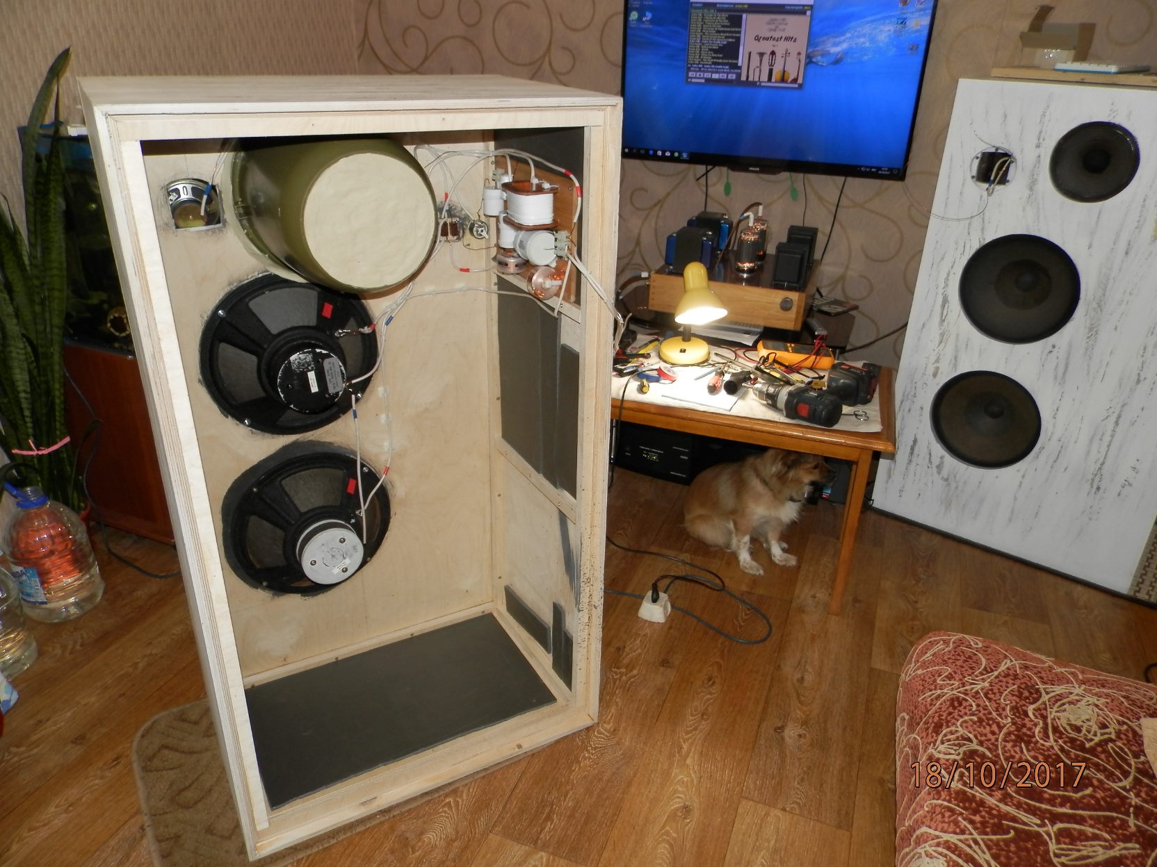

    Полным полно различного пластика,так же как различной шумки.

    сергей дроздов,
    Ведро знатное . Оно просто приклеено к корпусу торцом?

    По умолчанию Re: Колпак для СЧ
    Нет не просто(прикручено на 6 саморезов и полностью промазано по все правилам - после старого Советского пластилина лучше оконной замазки не встречал по мне чуть лучше и удобней герметиков и силикона). Попробуй найди от светильника небольшой шар сферу.Будет достаточно жестко и почти "идеальный" объем.(керамику по мне не стоит искать).

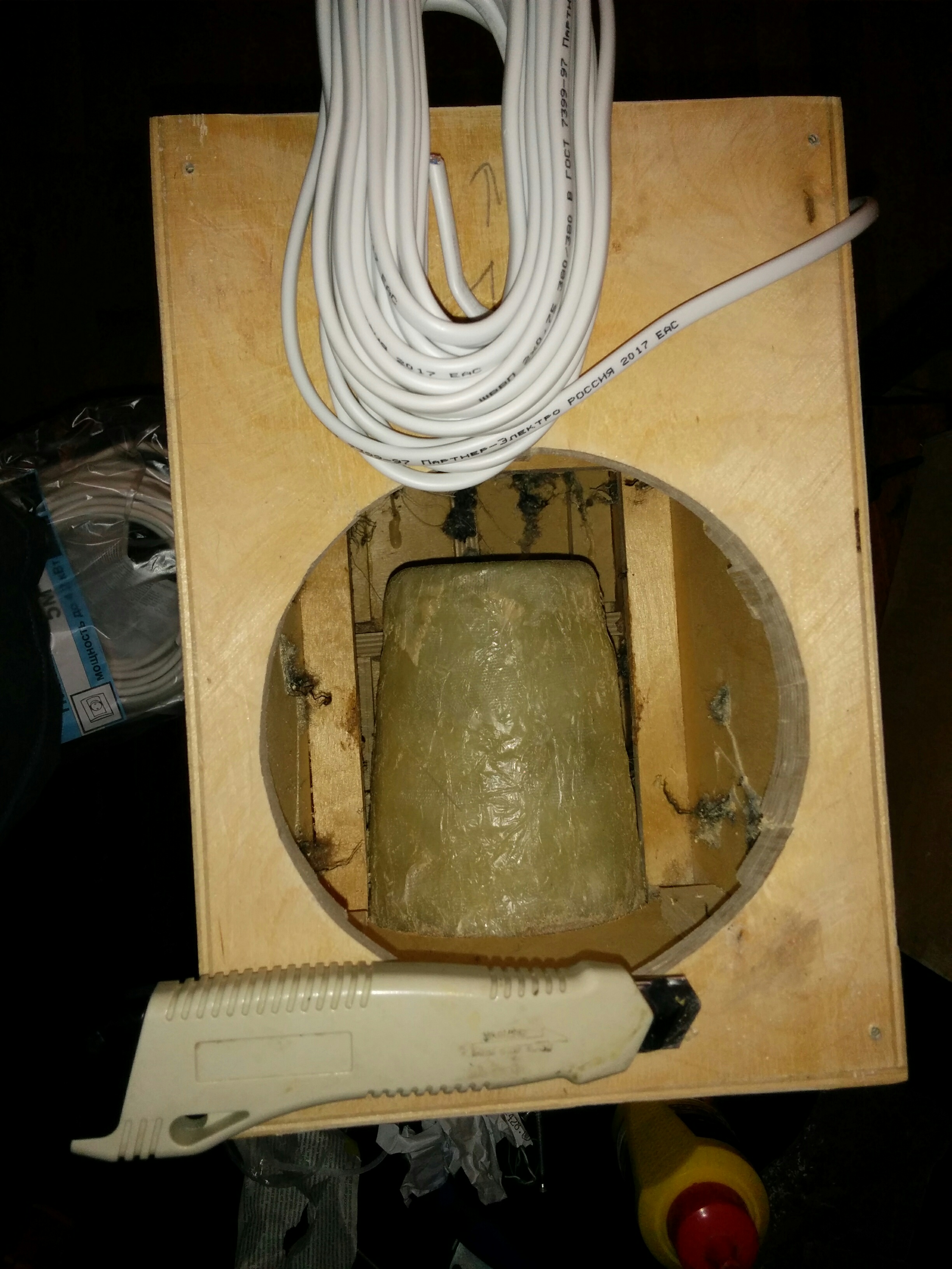

    Клеил из стеклоткани на какой-то пластиковой емкости подходящего размера. Получается вполне прилично.
