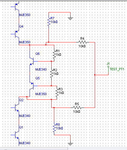

    Цитата Сообщение от ottisk
    Здесь можно подробнее
    Приблизительно так,только для пущей реальности R4,R5 приравнять входному сопротивлению тройки ЭП.По моей прикидке около 15кОМ.В точку тест и цеплять интегратор,а может его и не цеплять

    - Аватар для Olegyurich
    17.01.2005
    5,300
    По умолчанию Re: Lynx 11 без ОООС
    Входное сопротивление тройки намного больше вых.сопротивления УН.
    avtech@palabs.ru
    Ни кто и не опровергает,но пусть будет как в жизни.Ещё и ёмкостями тройки нагрузитьА вообще думаю отдельно это так во избежание несчастного случая а так ненужно.
  11. #50
    13,173
    Цитата Сообщение от kaskod
    Приблизительно так
    Можно так, а можно взять выходной сигнал и сигнал для интегратора с любого коллектора транзисторов каскода.
    Можно и со средней точки (эмиттеров) термодатчиков.
    Можно коллекторы каскодов закоротить, с этой точки на землю свесить 10 кОм, и с него всё снимать.
    Последнее - хорошо тем, что покажет работу УН в чистом виде.
    А почему бы не снять с общей точки эмитеров схемы смещения? У неё и выходное сопротивление низкое, и "посредине" как раз, и токовые режимы УН не изменятся.
    Я сначала нарисовал ,а потом подумал,ИНГВИН обрисовал всё
