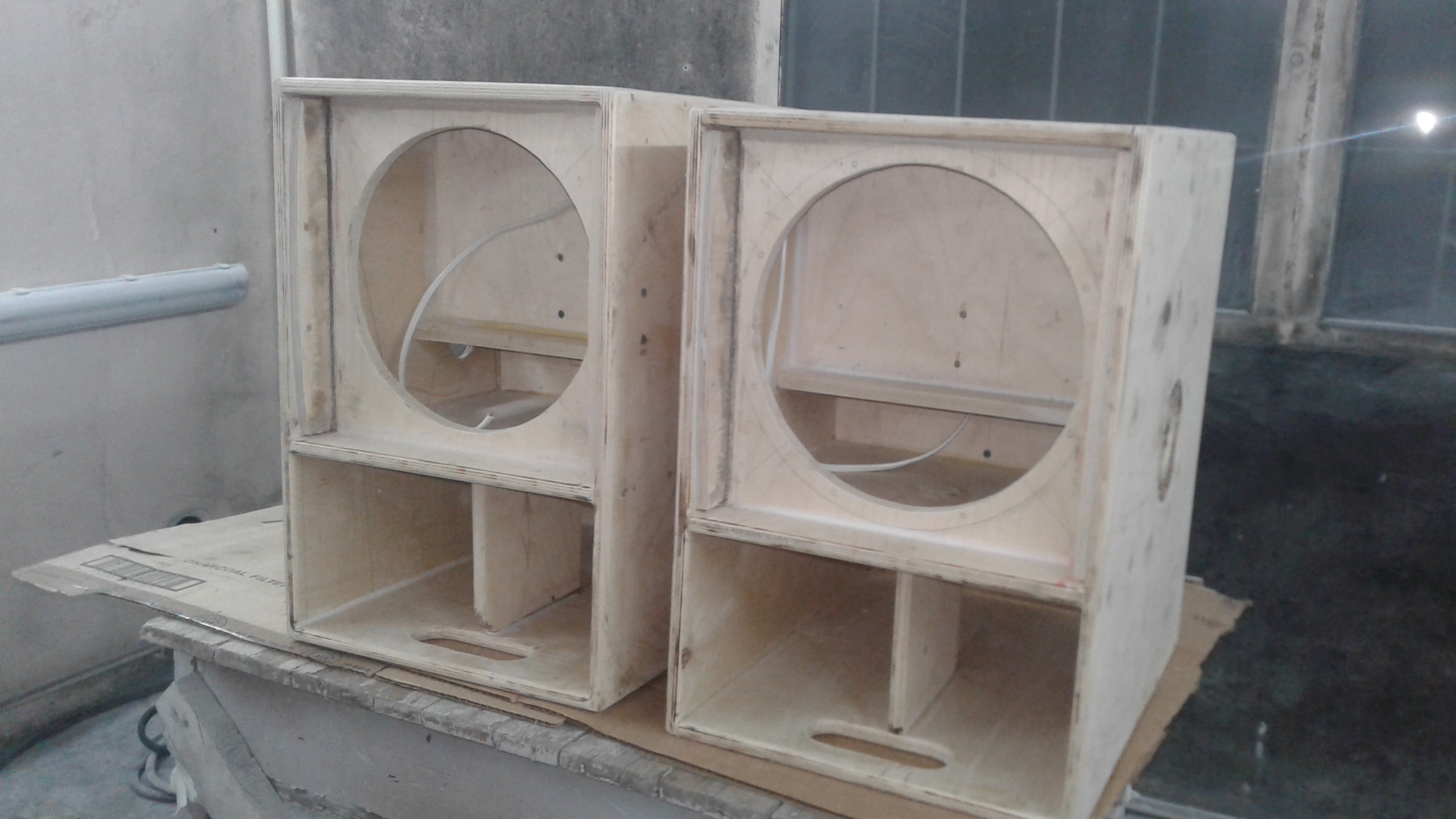

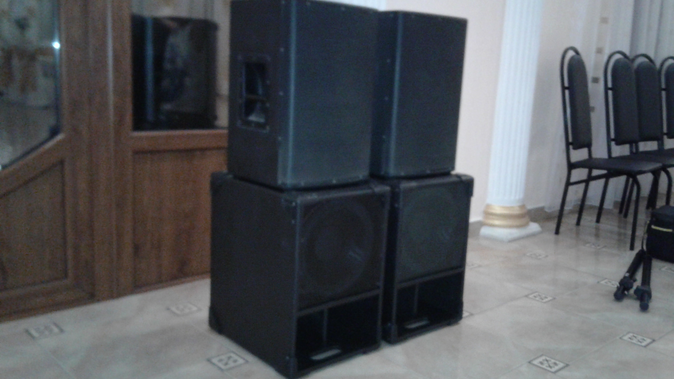

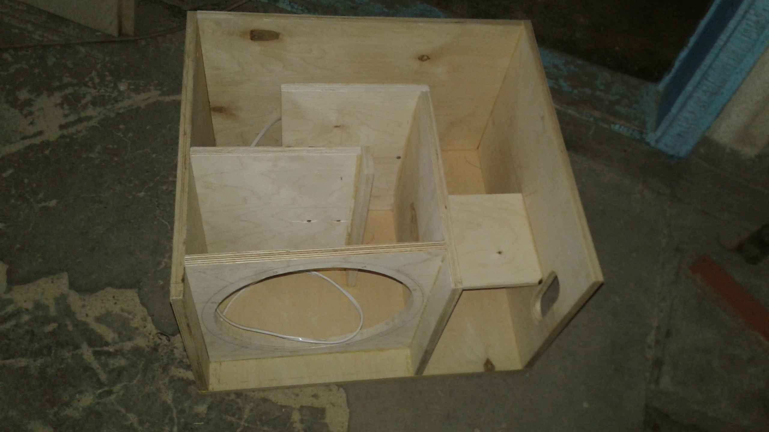

    Ковш собран в точности по размерам указанных на форуме. Прочитав несколько тем на форуме посвященных малогабаритным сабвуферам... а нужен именно такой, так как частенько случается работать в небольших помещениях и не первом этаже, я решил все таки повторить этот проект. Замерять нечем но на слух скажу что и многие другие счастливые обладатели данного сабика, в помещении хорош.. правда по весу хотелось бы все таки меньше. Нужен неодим... но не об этом. На улице бас просто пропадает... увы!
    Качество конечно не важное...с телефона снимал
    ---------- Сообщение добавлено 17:37 ---------- Предыдущее сообщение было 17:32 ----------
    Если неподходящий корпус для динамика, то не проблема. В эти корпуса вставлю другие дины, но все же хочется использовать по назначению уже имеющиеся. В фазоинвертор почему то не хочется...

    По умолчанию Re: Появились громкие щелчки из сабвуфера !!!!!!!
    Но измерить Тиль-Смоля Вам нечем, а это тупик для адекватного расчета АО... Надо Вам искать, кто измеряет в Молдове.

    Я не строил и даже не моделировал ковши, поэтому опишу на примере ФИ.
    Если "бас" начинается резко на частоте настройки ФИ, то пока воздух в ФИ как следует не раскачался (а это в зависимости от получившейся добротности порта, может занимать несколько периодов), динамик не "чувствует" подпора от ФИ, и играет как будто в ЗЯ, с соответствующим ходом диффузора. При резком окончании этого "баса" происходит обратный процесс (с некоторыми оговорками, но не будет тут усложнять) - раскачанный воздух тратит энергию на давление внутрь ящика, выдавливая/втягивая диффузор, стремящийся стать неподвижным.
    Зачем мерить? Они любезно предоставлены заводом изготовителем...
    https://audiosila.com/product/dinamik-mag-m1250/
    Реальность может отличаться...
    ---------- Сообщение добавлено 18:35 ---------- Предыдущее сообщение было 18:33 ----------
    Как решается такая проблема?
    Адекватное/оптимальное АО, непревышение определенной мощности, и главный козырь - сабсоник на нужную частоту.
