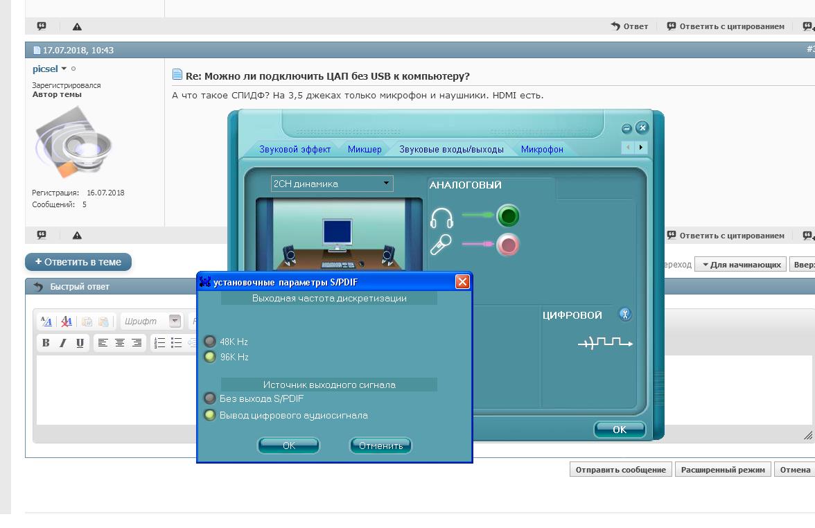

    Так уже ответили в #2, это и есть оптический цифровой выход, совмещенный с гнездом линейного выхода. Его наличие можно узнать из описания к ноутбуку, или если открыть диспетчер звука и посмотреть, при его наличии будет соответствующая настройка. Например, скриншот с ноута:

    Аватар для picsel
    16.07.2018
    17
    По умолчанию Re: Можно ли подключить ЦАП без USB к компьютеру?
    usb to spdif
    hdmi to spdif
    Я так понимаю, на выходе этого конвертера будет аналоговый сигнал. Или я не прав?
