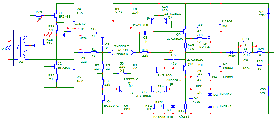

    Пришла такая мысль по улучшению выходного каскада им. Никитина:
Название:	nmosfet improved.png
    Номиналы, напряжения и типы транзисторов (3904/6) условные
    Плюсы:
    Очень широкополосный
    Легко параллелить дешёвые выходники (которые по ОБР почти как половина мощного биполяра)
    Относительно комплементарный
    Хорошее использование напряжения питания
    Достаточно низкие искажения (если как нарисовано, то 0.001% в классе АБ на 14Vrms, но так собирать нельзя, нужна частотная коррекция)
    Минус:
    Требует повышенного +питания

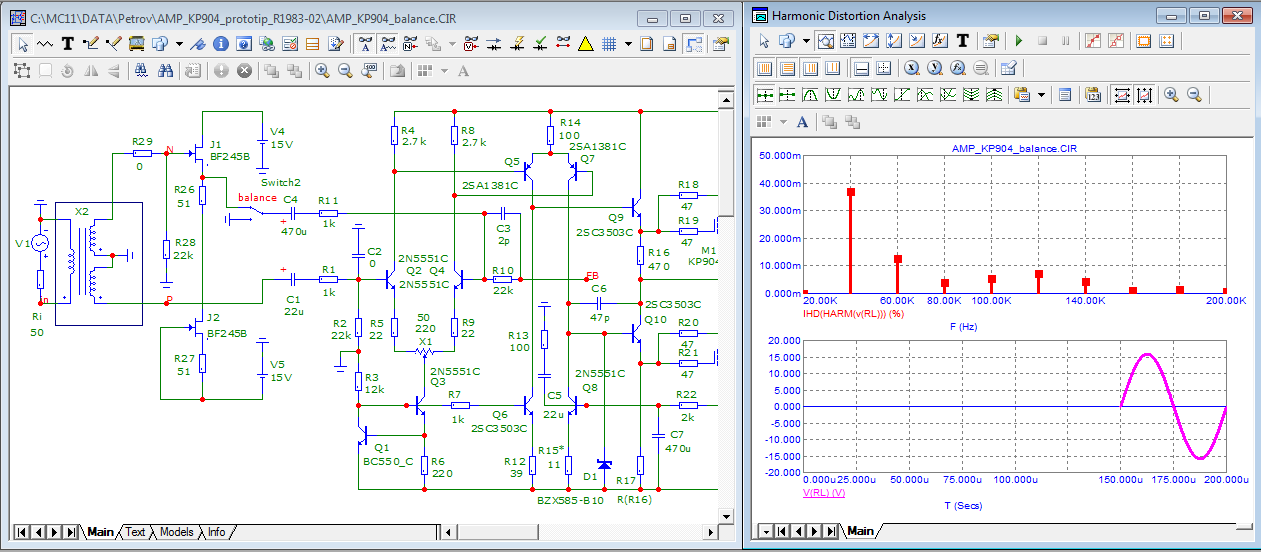

    А в балансном режиме ( +/- на диффкаскад) какие парамеры будут
    Как ООС заводить
    Или вообще без нее?

    По умолчанию Re: Мостовой на КП904
    Цитата Сообщение от 2Ears Посмотреть сообщение
    Petr-1951
    Как ООС заводить
    Или вообще без нее?
    возможный вариант, параметры те же, чуть выше чувствительность (в 1,4 раза)
    можно сделать и на операционнике сделав балансный вход, а с его выхода подать на вход УМ
    ps.
    сослепу взял не тот JFET и в спешке оставил лишнюю связь (см. рисунок, обновил)

    По умолчанию Re: Улучшаем выходной каскад на N-канальных полевиках
    Групповое время задержки 72 нс на частотах от 1 кГц. А ниже гораздо хуже. Это должно привести к динамическому искажению сигнала. Если, конечно, не использовать схему для усиления ВЧ области...
