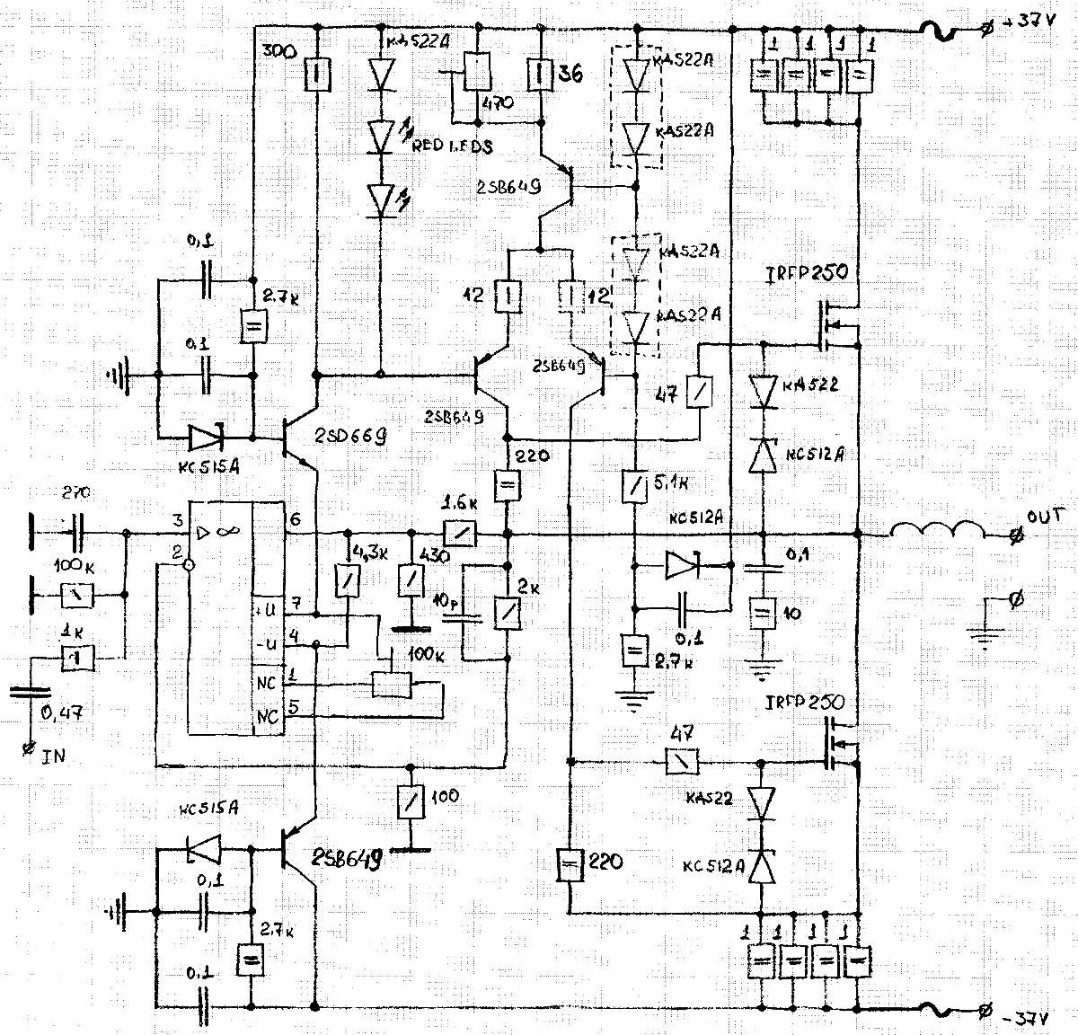

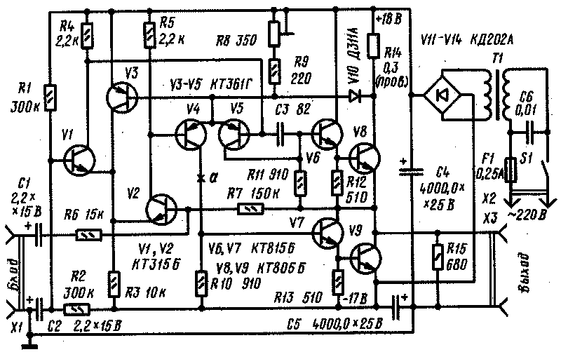

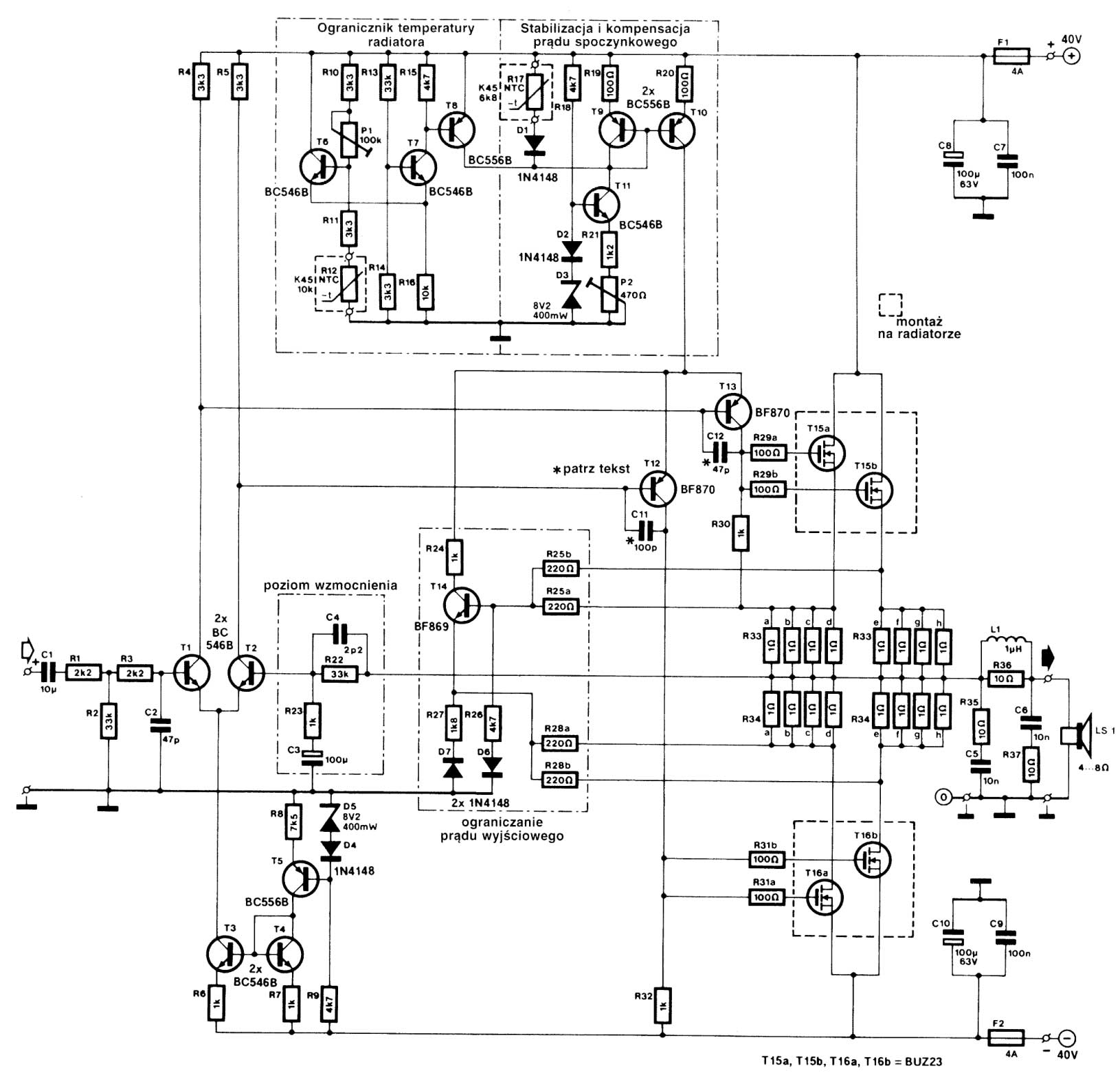

    это не допиливание, это называется назад к истокам - Никитин с этого начал ... - основной недостаток такого ВК - большое вых. сопротивление ... где-то Алексей подробно описывал этот ВК и рассказывал как он его кому-то принес на показ - какому-то известному дяде(к Акулиничеву?) ... ... вообще УМ с подобным ВК полно:
ID:	336255 Нажмите на изображение для увеличения.
ID:	336256 Нажмите на изображение для увеличения.
Название:	Схема Акулиничева-Фликинжера.PNG
ID:	336257 Нажмите на изображение для увеличения.
Название:	Amp - pic1 copy.gif

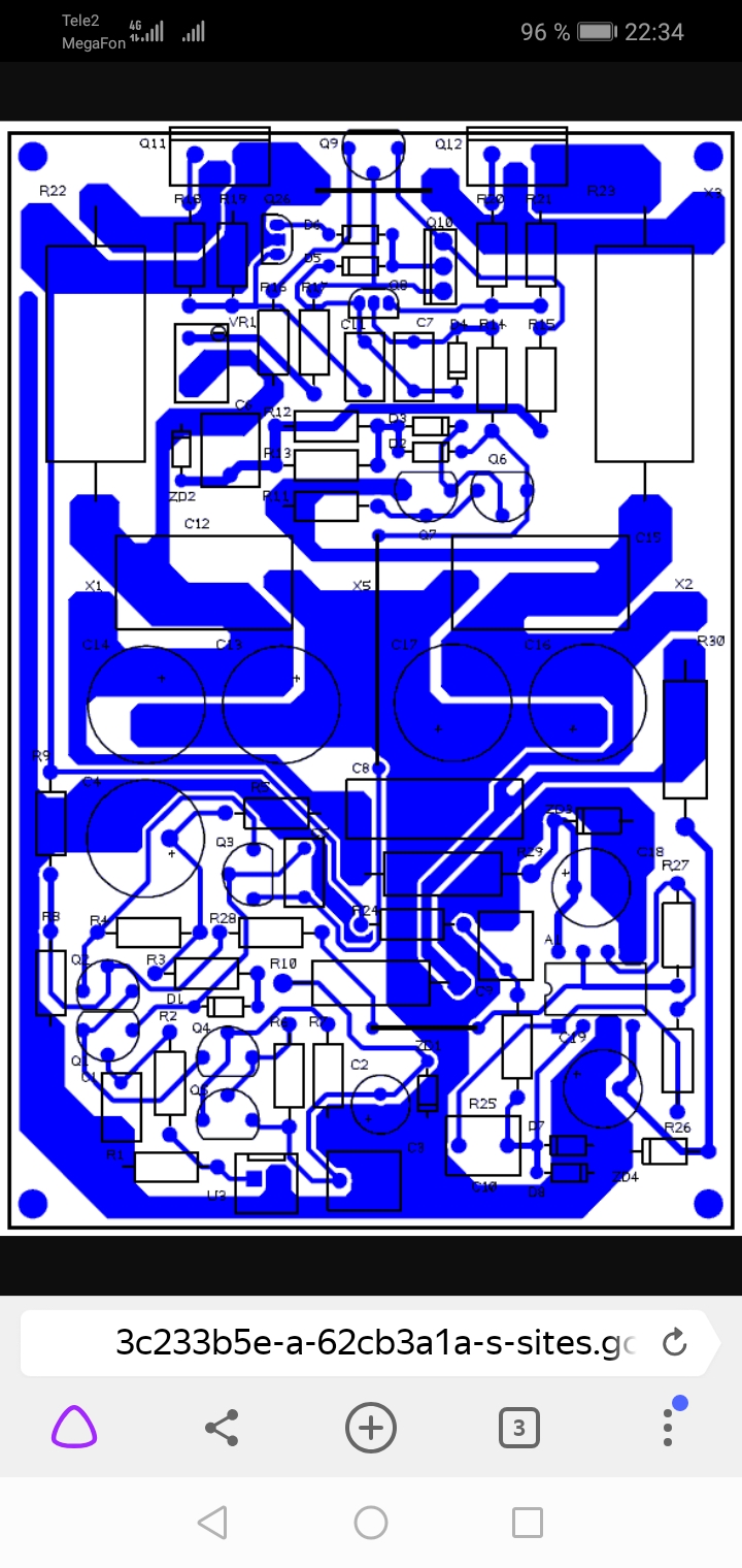

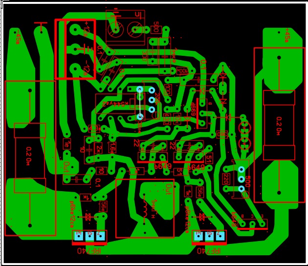

    По умолчанию Re: Улучшаем выходной каскад на N-канальных полевиках
    Может не совсем по теме этой ветки, но ветки по Никитинским усилителям похоже заброшены. Искал усь для минимониторов, остановил выбор на клоне creek 4330, так как опыта в сборке усилителей нет искал максимально расписаный и показанный, что б примерно как по инструкции собирать... Но вариантов схем много и большинство частично описаны, на одном сайте нашёл эту печатку и схему и вроде все понял что куда,перевёл её в формат lay. под размеры деталек. параллельно листал и фак и ветки по усилителям на N канальный и совсем запутался... Данная печатка это клон creek 4330 с улучшенным выходом или это 5350? И вообще стоит ли повторять на данной печатке?
    дык понял, или нет? ))
    Дони, не лезь в дебри...(с)
    Usil.pdf
    Понял конкретно этой печатки, благодаря этой схеме и полностью обозначенных элементах на печатке. А вот различия 4330 и 5530 кроме напряжения питания не понимаю..? , для этой схемы было указанно +-35 вольт. В ветках не встречал этой печатки и кто автор не знаю. Вот и хотел узнать мнение кто понимает по больше чайника😊 стоит ли именно этот вариант повторит.
    Новичок Аватар для wer415
    09.08.2011
    30
    Смело делайте по печатке. Эту плату разводил Ulis. Это улучшенный выходной каскад Никитина
    29.01.2007
    2,785
    Не разводил я плату из поста 29 - меня подставили!
    А в схеме из 31 поста - ошибка. С11 неправильно включен правым концом.

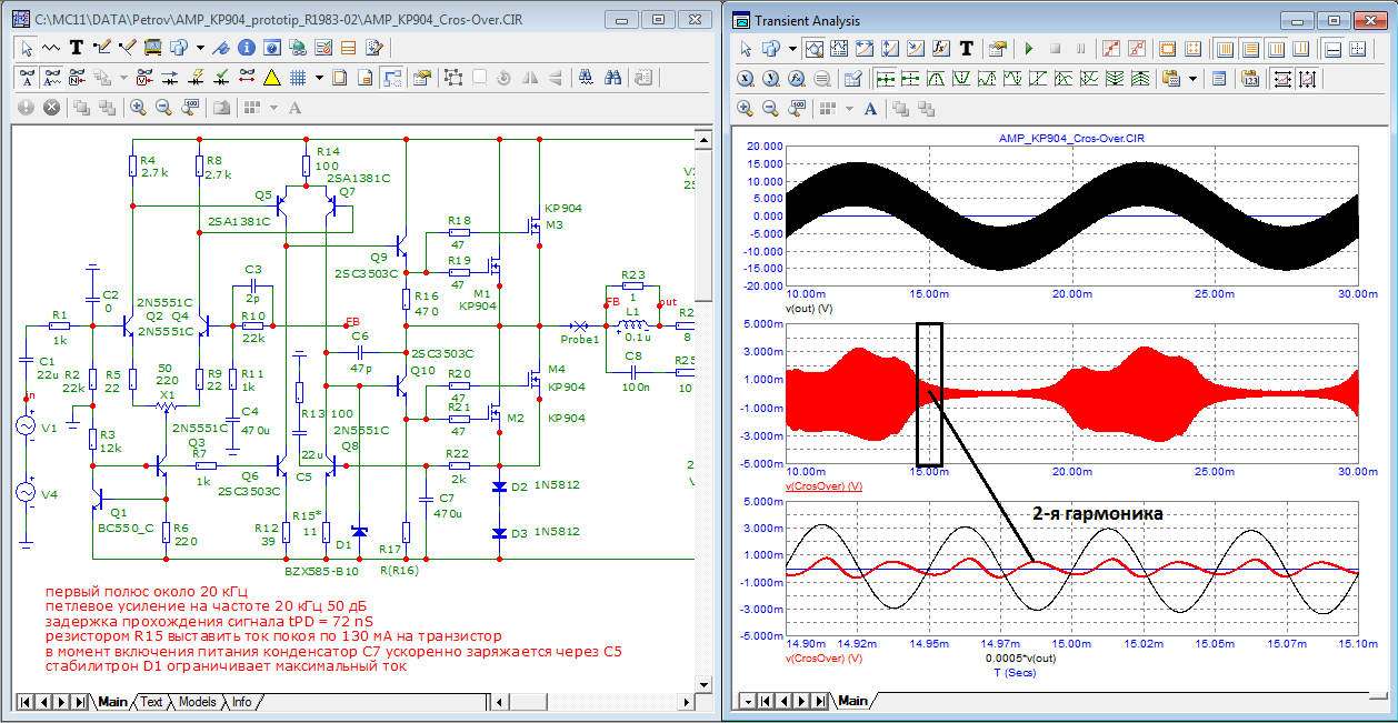

    для тех кому не нравится цирклотрон, возможный вариант
    Вложение 446457
    p.s.
    при моделировании использована модель:
    https://forum.vegalab.ru/showthread....=1#post1410684
    25602*
    .MODEL KP904 NMOS (L=2U W=13.5403M LAMBDA=44.0562M RD=1.39208
    + RS=1.30698 CGSO=617.586P CGDO=617.586P RG=172.209M RDS=1MEG)
    при использовании модели 2SK1058 нагрузочная способность выше
    p.s.

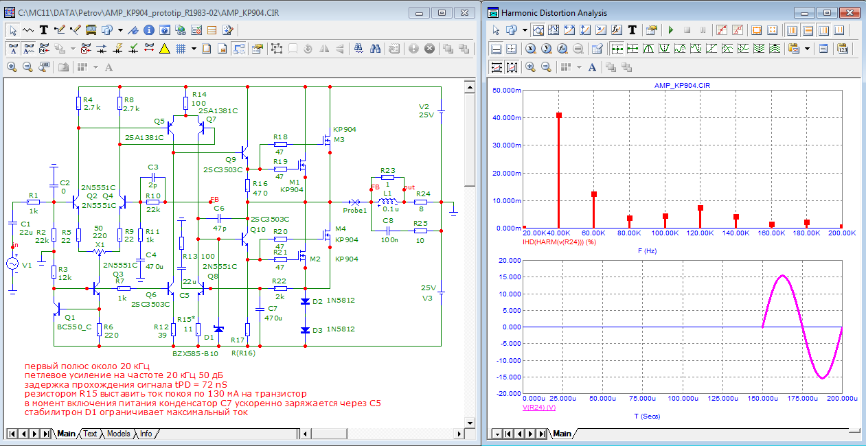

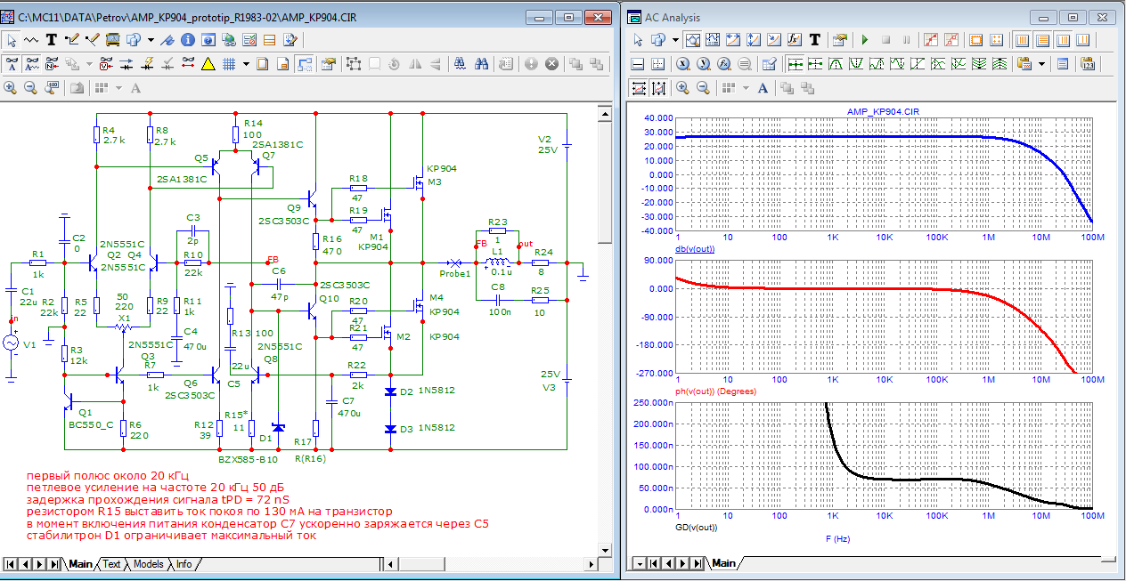

    внесены следующие изменения направленные на снижение тока потребления в момент включения питания

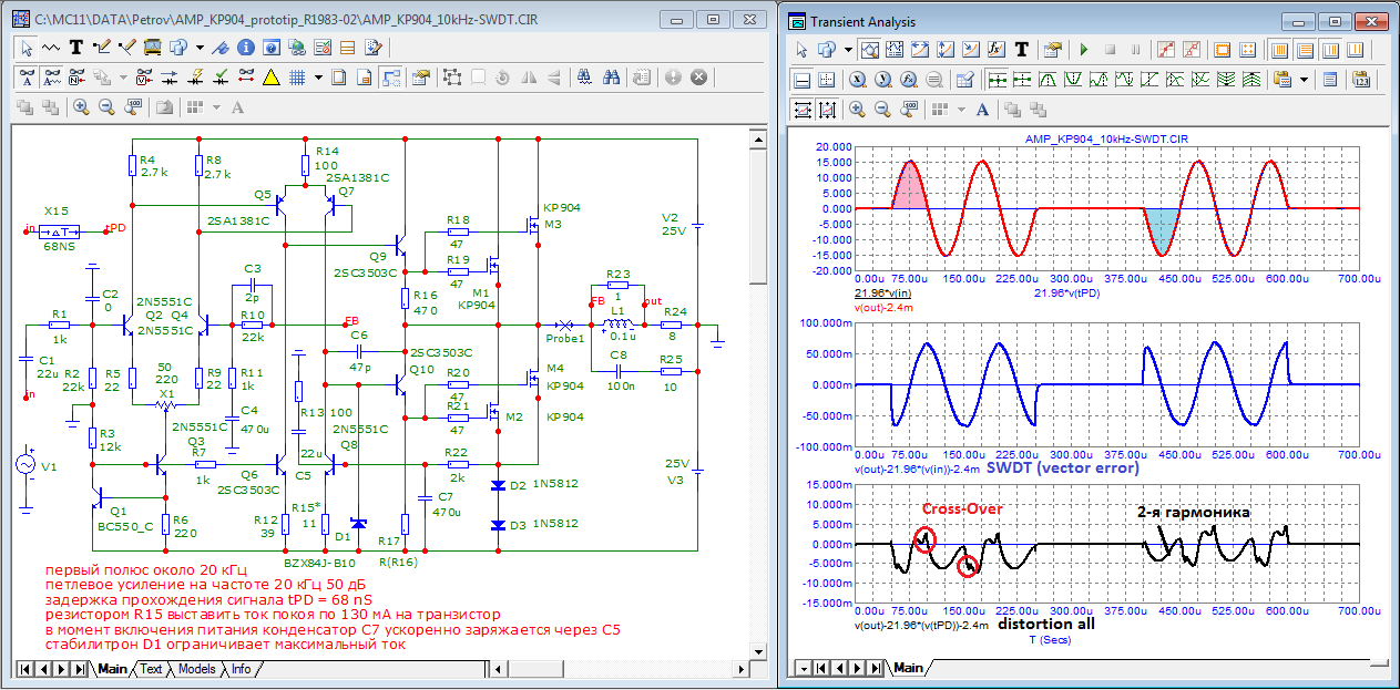

    p.s.2
    нет и намека на дополнительные искажения в начале и конце бурстов (как результата умножения на "некую функцию")
