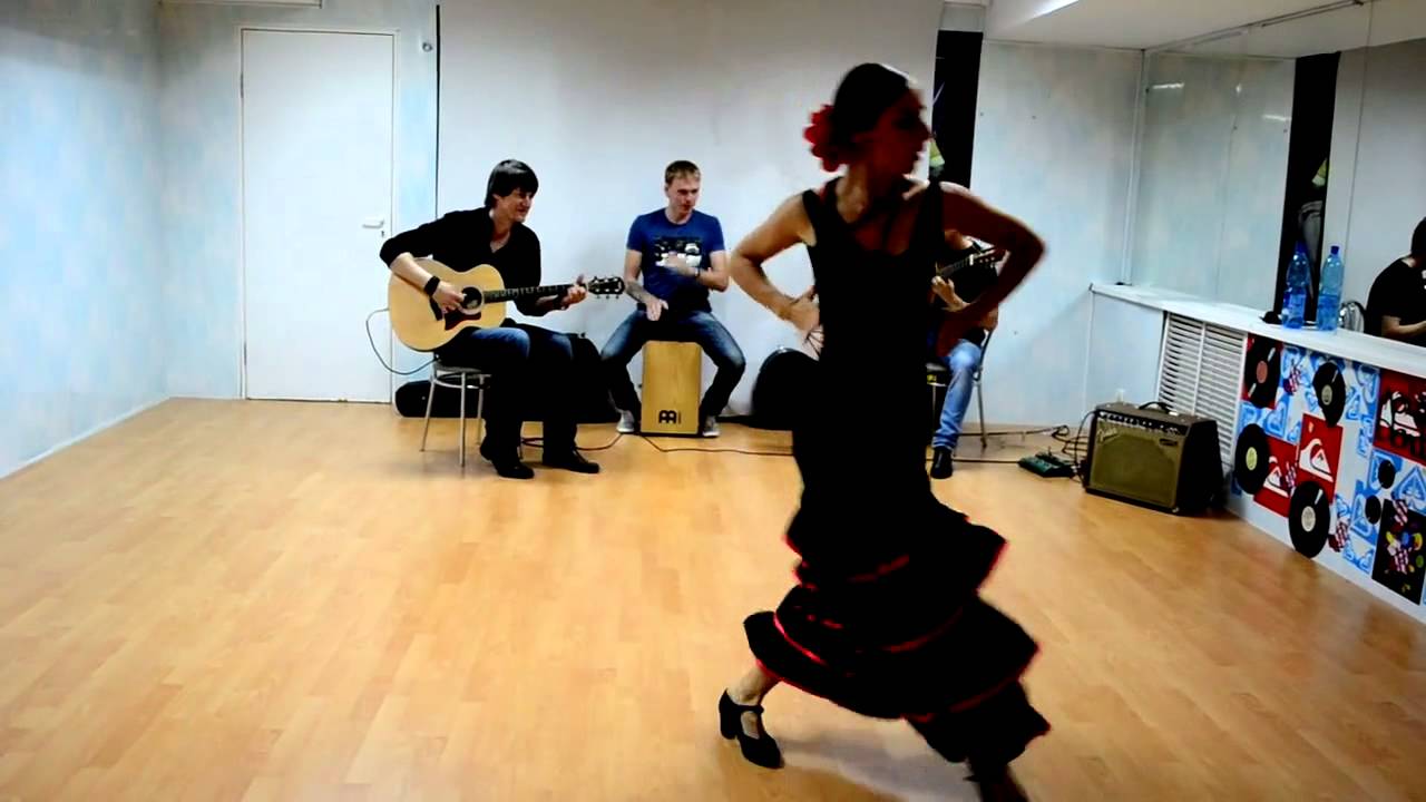

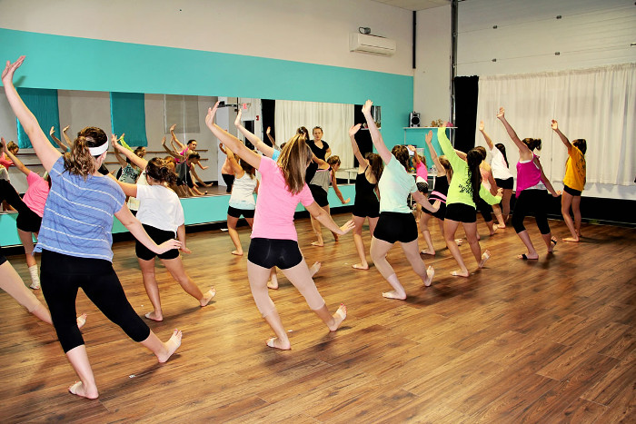

  5. #45
    14.12.2007
    из преисподнии
    5,728
    По умолчанию Re: Акустическое оформление для танцевальной школы
    Кругом танцует и репетируют в различных жанрах..различные стили
    первая фотка с красными "лебедями" - рекламный треш, на бенном поле сам попробуй встать на балетки (если возраст позволит )))
    а хоть на подоконник
    вот там где студия современного танца, в углу видна стойка с аудиоколонкой, как правило все вот так и озвучивается даже без саба, любой профусилитель китайский и вперед....
    креативнные студии да, могут заказывать аудио...
