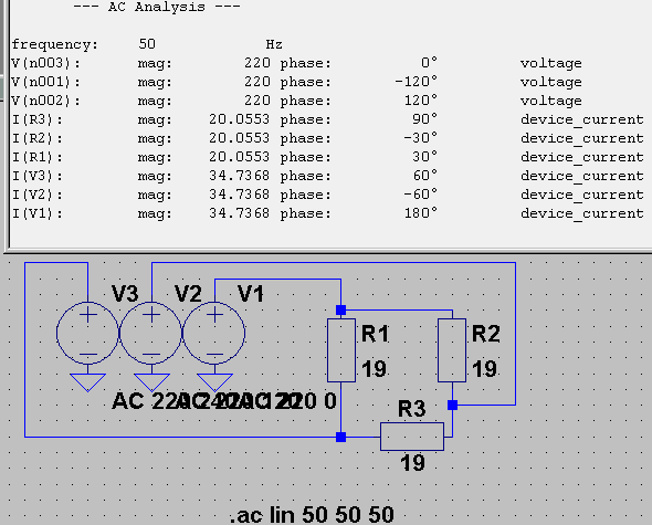

    Для симметричной нагрузки токи в фазных проводах будут одинаковы при одинаковой потребляемой мощности независимо от способа подключения нагрузки.
    Поэтому можно упростить задачу, читая, что по 7,5 кВт включены звездой. Между фазой о нулем 220 в. Тогда ток в каждом фазном проводе 7500 Вт/220 В = 34 А.
    02.09.2006
    3,157
    По умолчанию Re: Помогите с электрикой
    Да.
    Ток будет те же 34А, если грелки включить треугольником.
    Так как фазы сдвинуты на 120 градусов, то в каждый момент времени две фазы одинаковы по напряжению,
    не одинаковы, достаточно график нарисовать. Потому ток меньше.
    WBR, Michael.

    Потому что считать для источника в виде звезды проще - ток через каждый генератор строго равен току в проводах.
    Будет ли в реале источник треугольник или звезда - разницы нет.
    Используется или нет физический ноль при равной активной нагрузке - не важно. Если взять источник звезду и нагрузку звезду, напряжение чистый синус, то между их нулями ток течь не будет, поскольку разность потенциалов всегда 0В. Если это не очевидно из формул, то можно графический анализировать или в любом спайсе смоделить.
    Да и формулы преобразования звезды в треугольник и обратно осиливают даже электрики. В винтажных учебниках оно еще и графический, в виде векторных диаграмм показано - наглядней.

    02.09.2006
    3,157
    Изобразил графически: Подключение.pdf
    Безнадежен. откуда *2 взялось?
    вспоминаем школьную тригонометрию, как 2 синуса с разными фазами складывать.
    WBR, Michael.

    Кажется, дошло Те напряжения, которые я изобразил, длятся доли секунд, а я их считаю как постоянный ток
    Спасибо всем.
