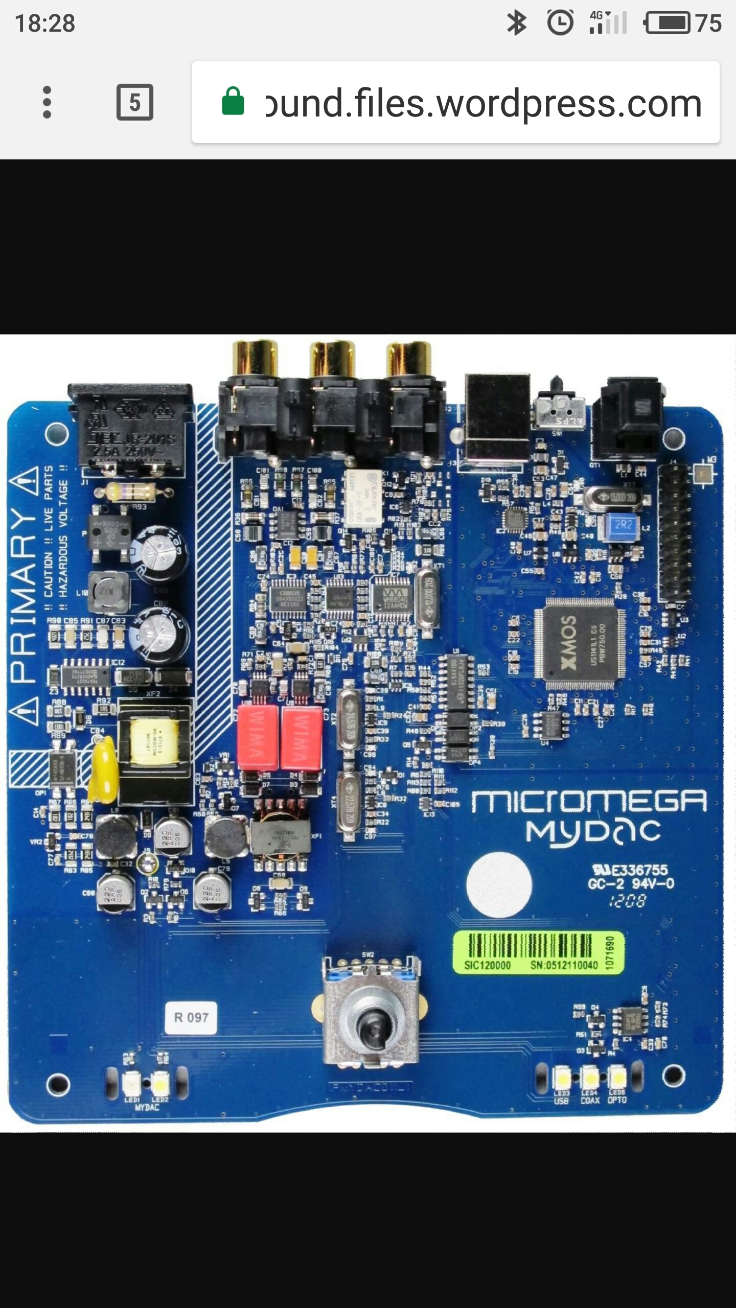

    Добрый вечер всем.
    По дурости залез в свой дас микромегаНажмите на изображение для увеличения.
ID:	323639и спалил блок питания.
    Хочу найти куда подать напряжение обойдя их блок, починить не смогу очень там всё маленькое вижу что конденсатор пробило и всё. Схему тоже найти не могу.
    Буду благодарен помощи.
    Спасибо.

    Поясню. Для выполнения указанных действий (подключения внешнего БП) нужна определённая квалификация. Смысл в том, что этой квалификации полностью достаточно и для определения нужного напряжения и точки подключения внешнего БП перед низковольтным DC/DC конвертером. Также упомянутой квалификации достаточно и для ремонта встроенного обычного обратноходового БП с оптронной ОС.
    Поэтому мы делаем вывод: если ты не смог самостоятельно найти точку подключения внешнего питания, и определить требуемое напряжение по двум резисторам возле TL431 - значит и остальные действия ты выполнить не сможешь из-за отсутствия знаний и навыков. Поэтому и последовал единственно верный совет - обратиться к специалисту. Поскольку найти две точки на конденсаторе БП и посчитать пропорцию двух резисторов делителя к 2.5 вольта опорного может школьник на 2-м курсе радиокружка.

    Я не искал точку подключения внешнего блока, я искал точку которая сможет мне дать 5+ вольт чтоб к ней подключить плату блютус и не делать отдельный блок и поикоснулся туда куда не нужно что то замкнул, естественно самостоятельно эту прблему решить не смогу поэтому и обротился как починить этот или подключить другой в обход. Да и школу закончил почти 30 лет назад, поэтому заново и учусь в ютюбе или нормальных людей прошу о помощи многие общаются с удовольствием, только на этом форуме оказывается одни профисионалы обитают, я знал бы раньше такую легкую глупость не спросил бы извеняюсь.

    Ну так посмотри, чего коротнул, там обычный обратноходовик, как правило меняется ключ, резистор в истоке, резистор в затворе, управляющая микросхема - и работаем дальше.
