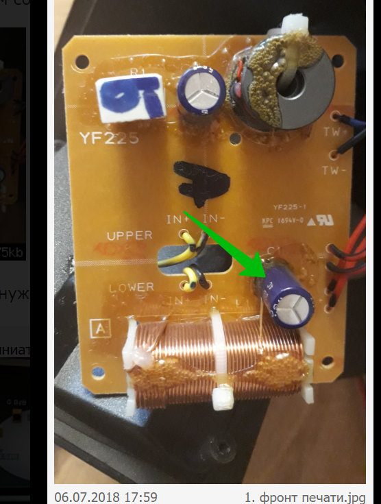

    1. Временно выпаяй одну ногу у конденсатора - измеряй и покажи мне.
    2. Меняй его номинал и покажи измерения.
    3. Пусти последовательно с ним резистор, номинал подбери и тоже покажи что вышло.
    от тут припой убери, а на ножку хлорочку одень

    Аватар для Грустный Суслик
    02.07.2018
    12
    По умолчанию Re: Доработка Yamaha NS F-160
    А можно смысл действа ? Прежде чем элементы паяльником лишний раз греть.
    Цитата Сообщение от z.wadim
    Если вы убрали фильтр, отключили биамп, то получается, что вч головка параллельно нч? Значит сгорит.
    НЧ и ВЧ подключены к разным каналам усиления ресивера .
    У канала, где НЧ цифровым фильтром ресивера подавлено всё, что выше 3 кГц, у канала, где ВЧ - все что ниже. Подавление на десятки дБ, точнее не скажу.
    Этого недостаточно ?
    11,075
    а что, разве не очевидно?

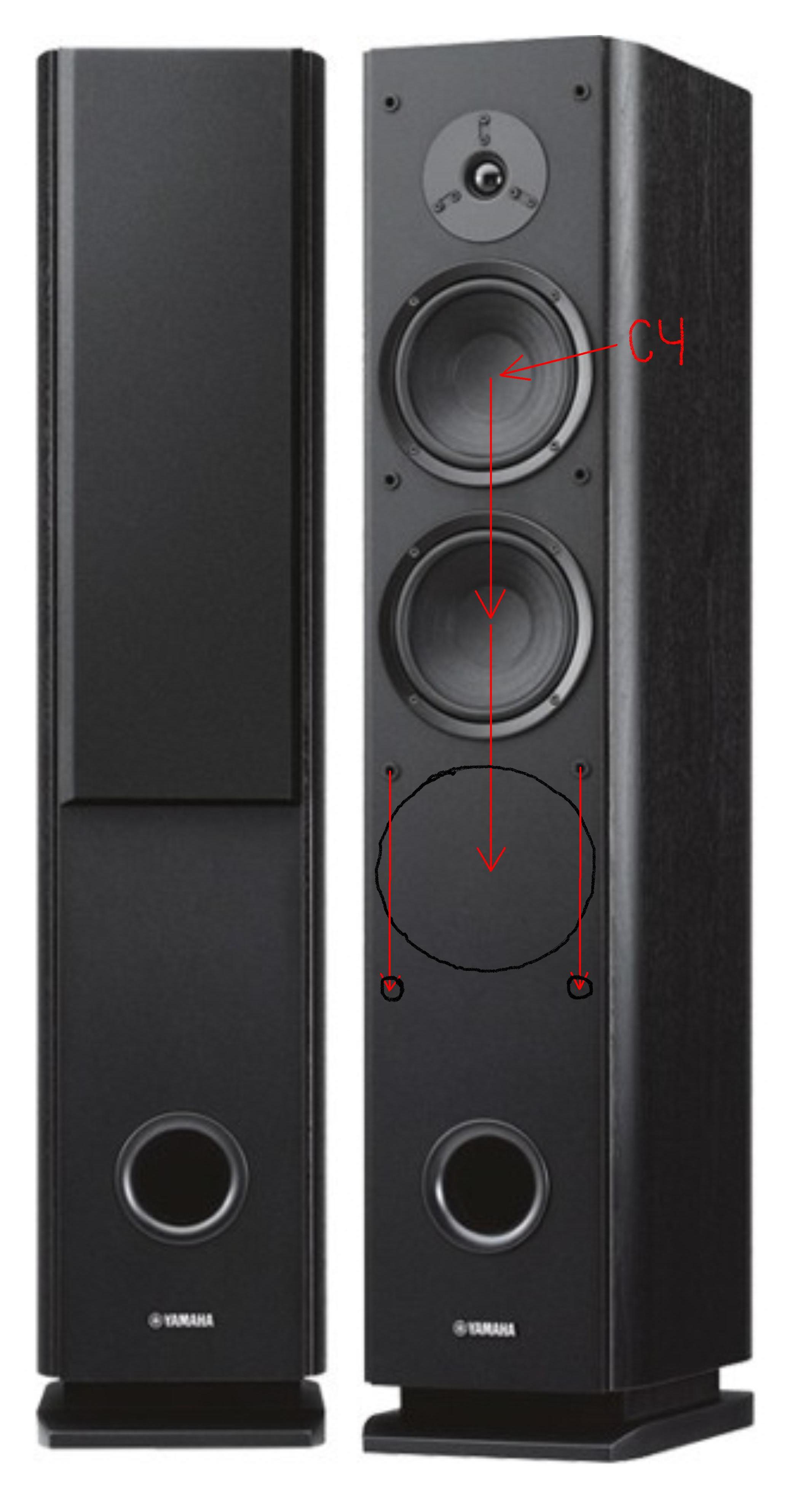

    У меня стоят 2 сабвуфера Ямаха,так что думаю НЧ динамики в принципе можно оставить оба,а на месо СЧ поставить что-нить из АСА типа МР13 вот примерно так сделать: Нажмите на изображение для увеличения.
    Частый гость Аватар для irk2010
    02.05.2010
    423
    Лучше у Асалаб подобрать комплект ГД, чтобы НЧ ГД большого диаметра ставилась на боковую панель, а ВЧ и СЧ на фронтальную. Проблема остается таже - узкая фронтальная панель, поэтому, имхо, ГД на СЧ диапазон придется выбирать из 13см головок и ставить их пару. Я не разбирался подробно с этой проблемой, для меня это сейчас не актуально.
    PS: как вариант такой комплект - http://www.asalab.net/node/265, НЧ головку на наружную боковую панель врезать. Как уже говорил, я бы СЧ головки поставил бы пару, имхо, это бы улучшило звучание, соответственно требуется менять коррекцию в фильтрах АС.
