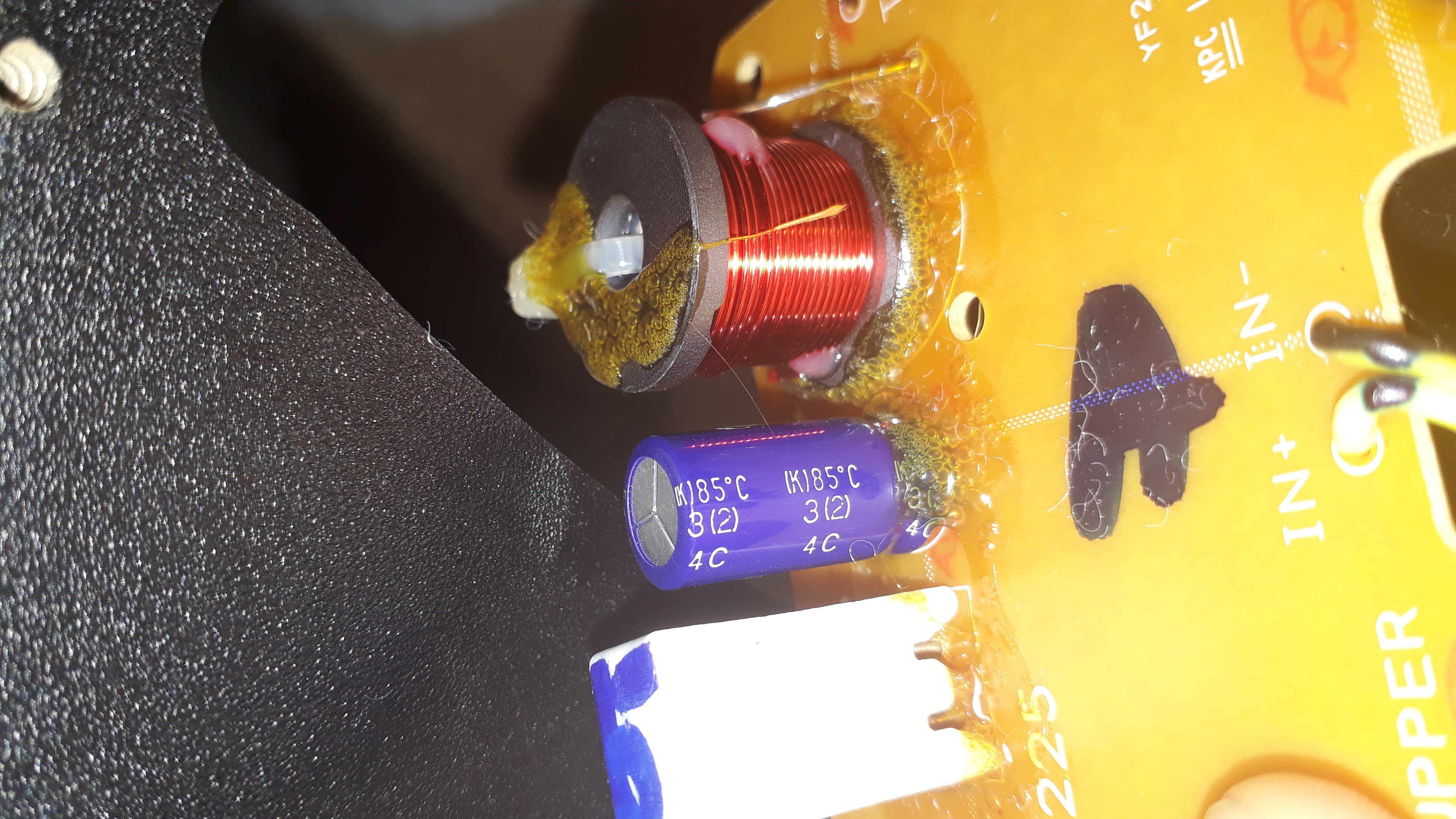

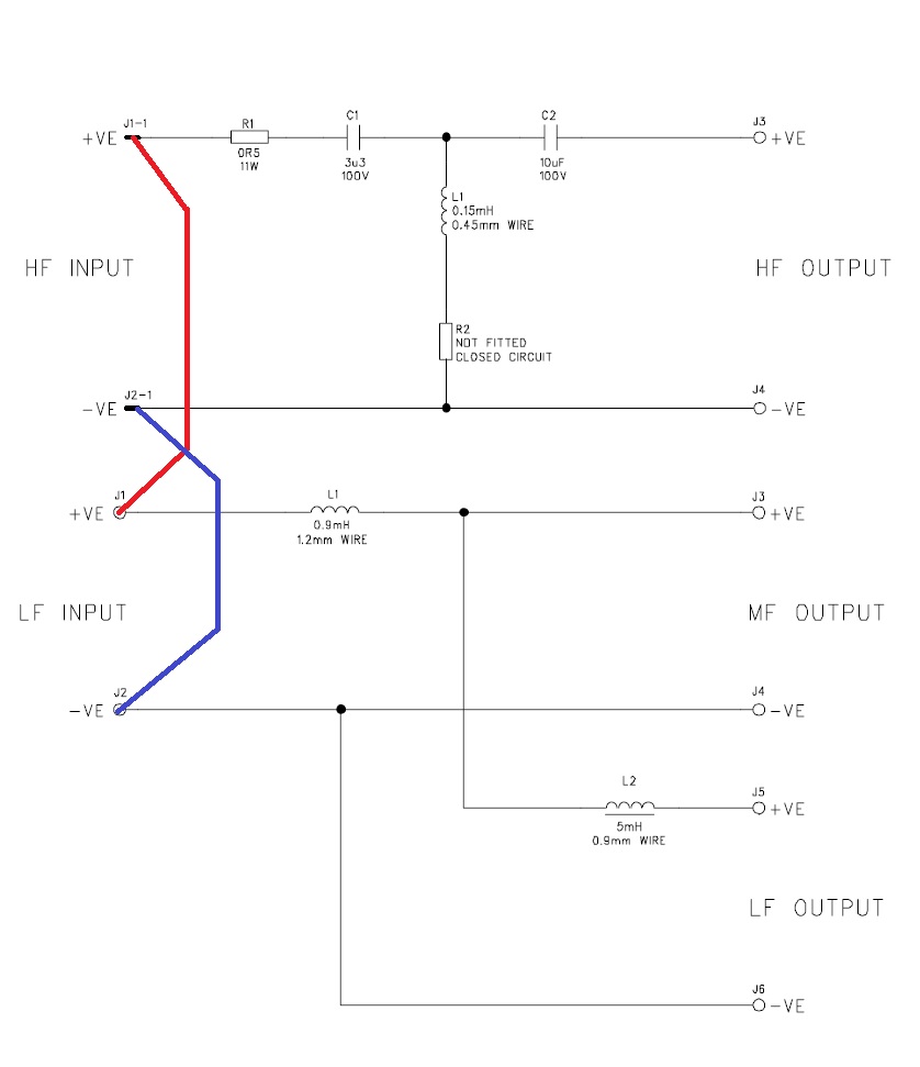

    Есть смысл доработать Yamaha NS F-160 заменой НЧ/СЧ динамиков ?
    Используется в триампе с Yamaha RX-V775 (биамп + саб), но есть потенциальный завал по низам не сильно пугает. Смысл доработки - максимально разборчивые СЧ.
    Если есть смысл, то на какие ?
    Что нибудь типа Wavecor WF168WA02 (или помощнее надо?) ?
    Может что получше посоветуете.
    P.S. фильтр по возможности менять не хочу

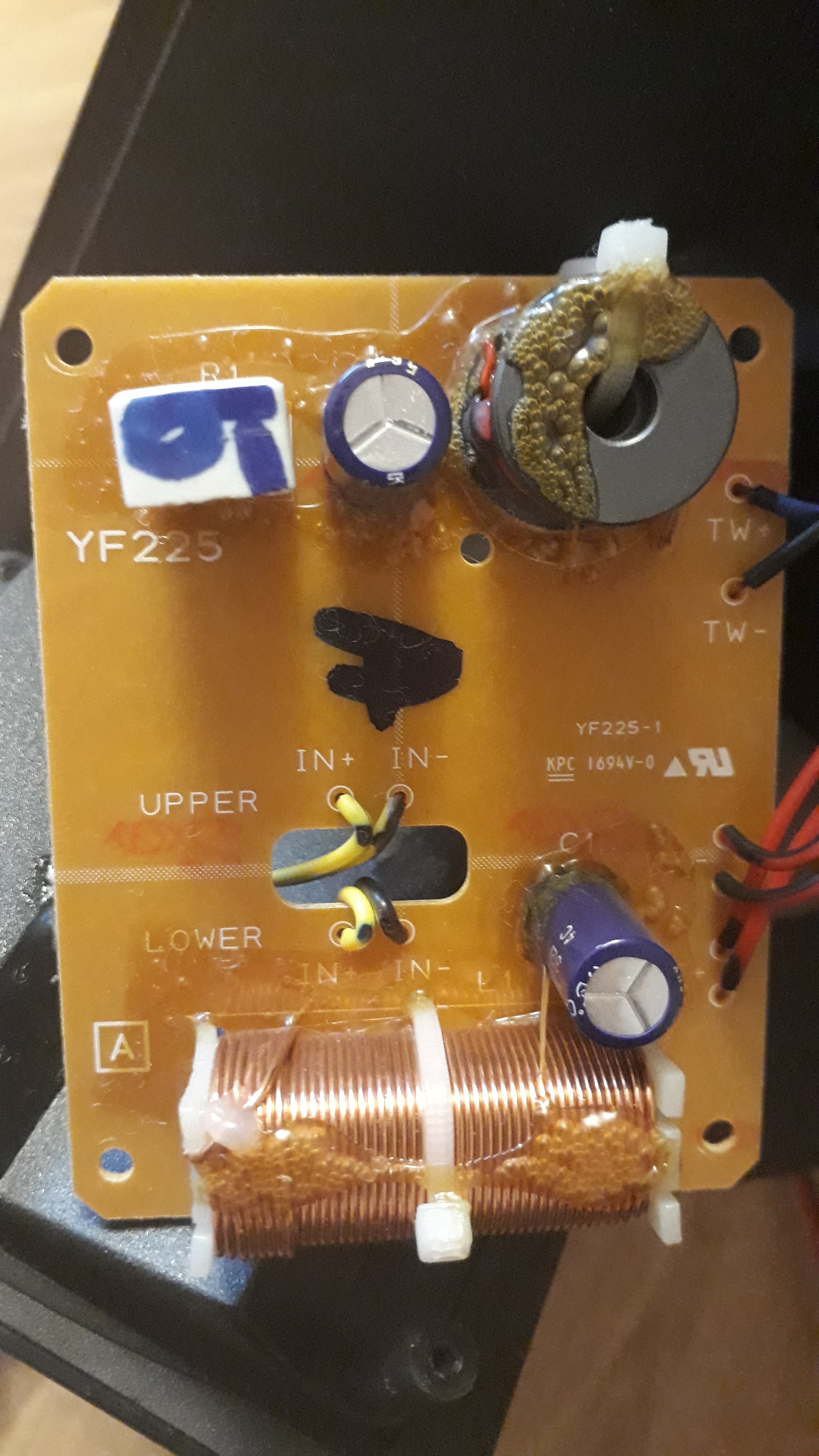

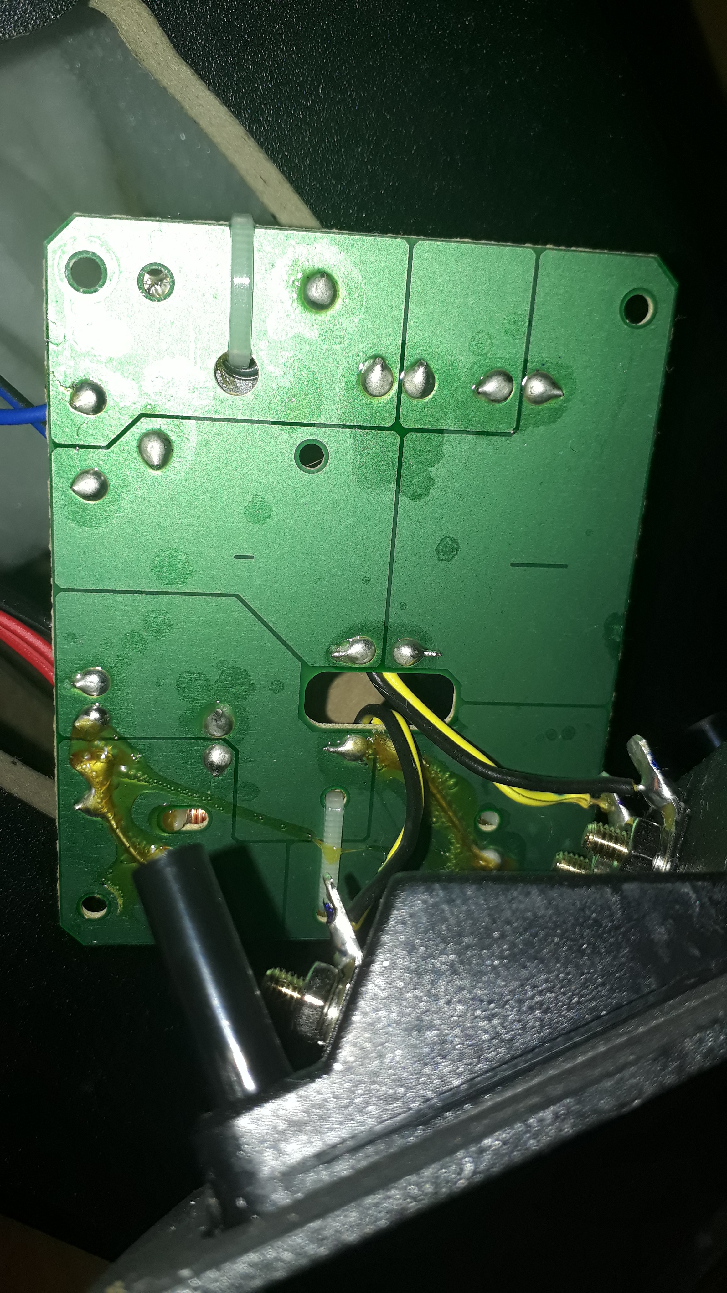

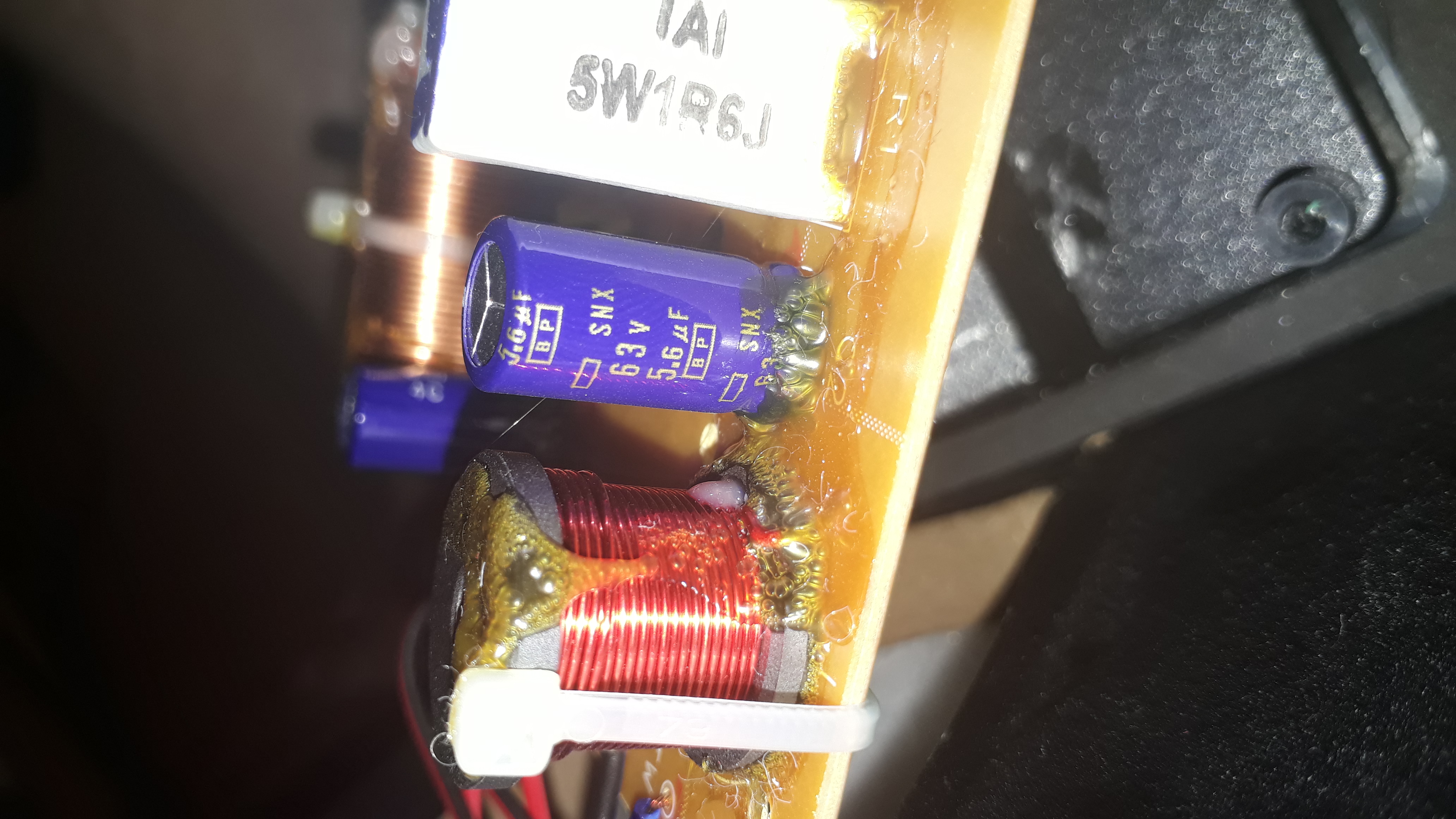

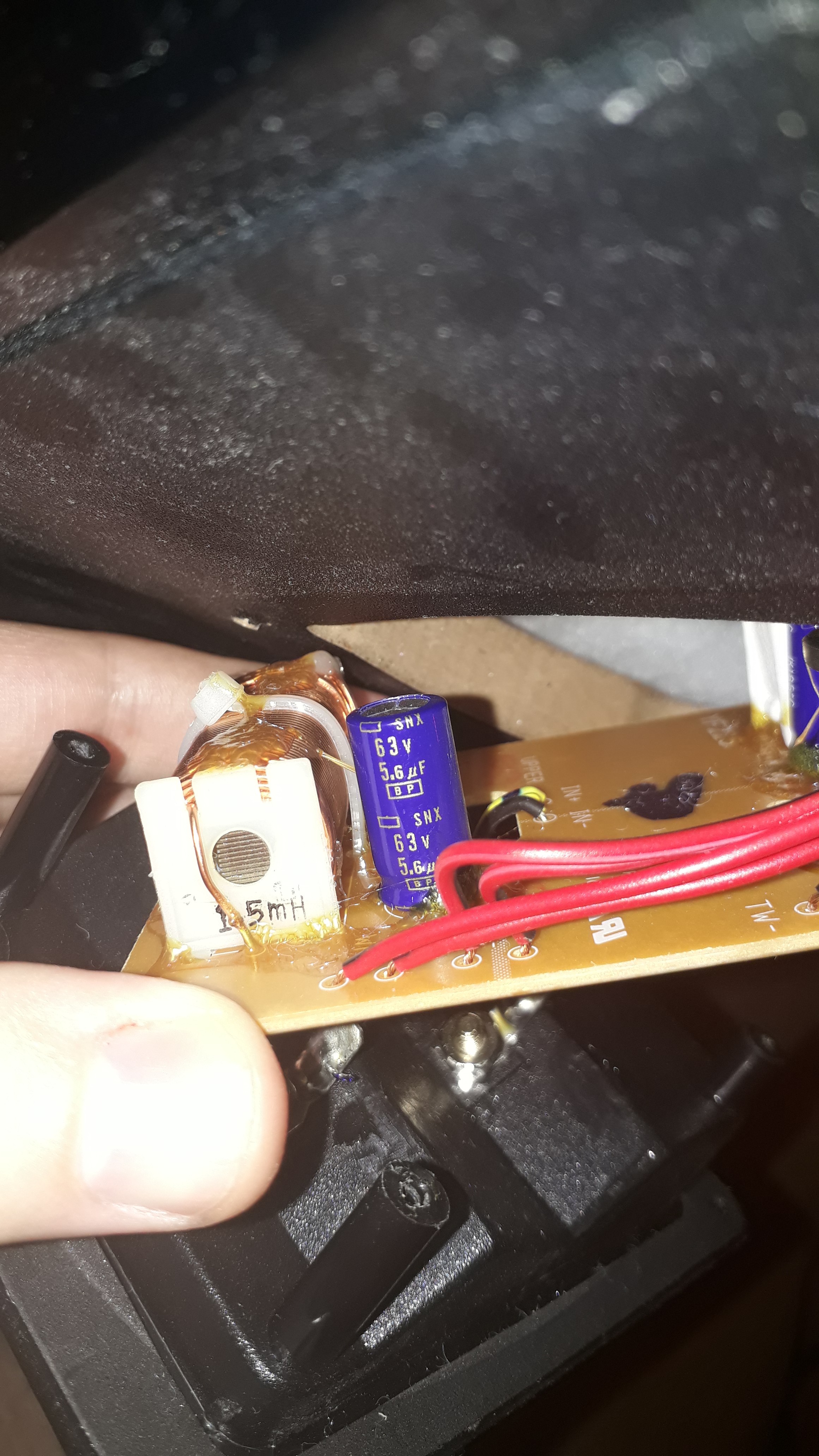

    фотку фильтра с обоих сторон сделайте плз .если в фильтре есть резистор на нч/сч звене (иногда ставят ) . то для поднятия сч будет достаточно этот резистор выпаять . выравнивать будет только усилок .
    Позже, сейчас они собраны и ночь на дворе

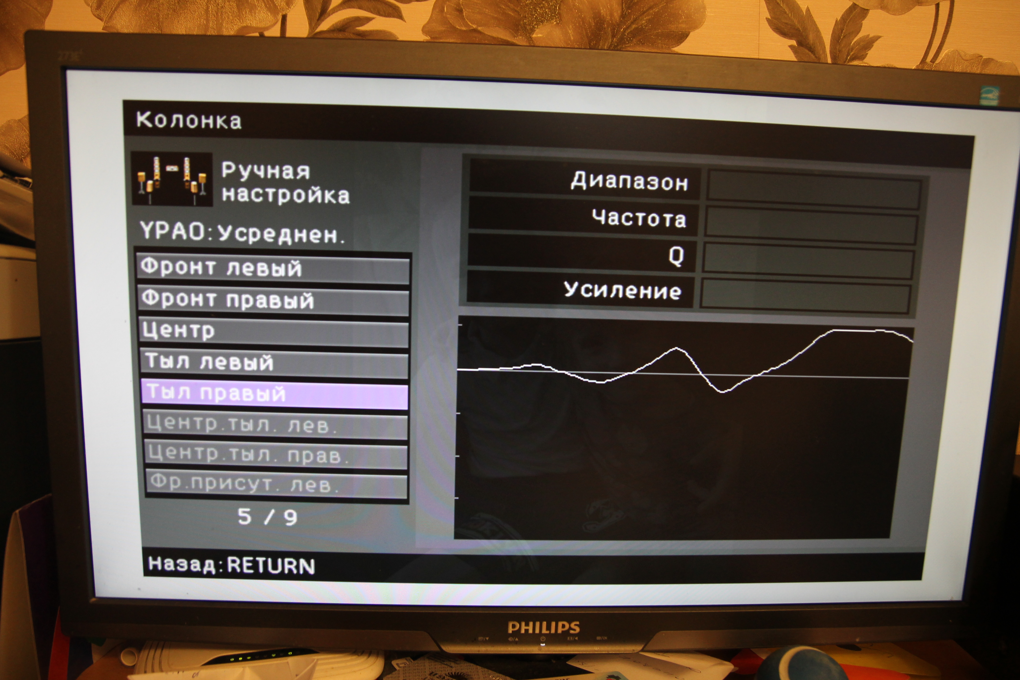

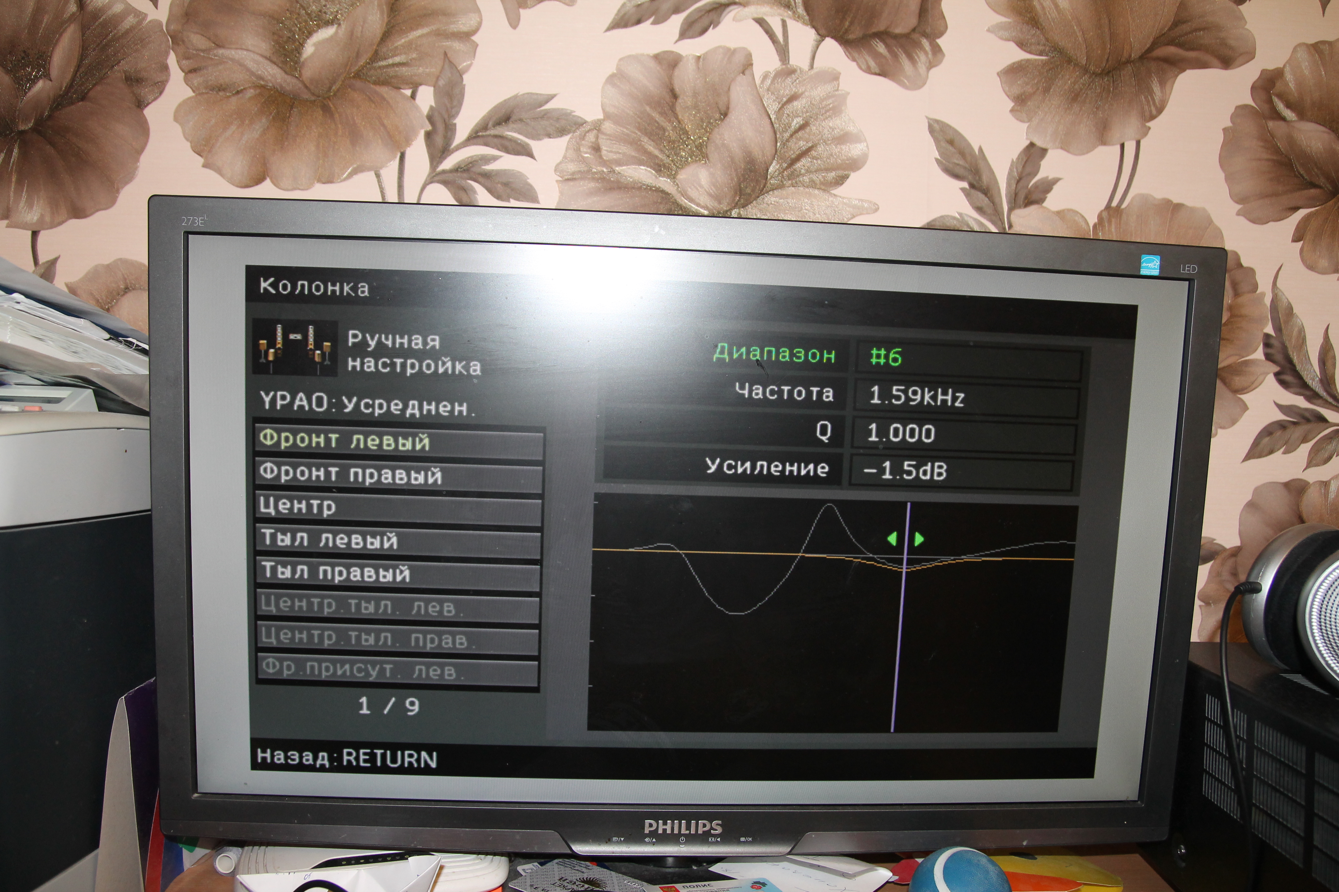

    Я, видимо, невнятно выразился.
    Я не говорю, что со звуком совсем все печально и уж точно нет неисправности усилка или АС.
    Я слышал последовательное улучшение звука после прогрева, перехода на биамп и подключения саба. Улучшения были достаточно значимыми, чтобы не списывать их на плацебо/текущее психофизиологическое состояние.
    Материал на котором все это слушается - фильмы, электронная музыка (типа всякого Two Steps from Hell), женский вокал.
    Но хочется лучше.
    У меня собран в качестве ДК тот еще франкештейн - фронты в теме, тылы Wharfedale Evo2, центр Dali Lektor LCR.
    Так вот центр на слух поразборчивей будет, хочется фронты подтянуть.
    Про убирание ограничительного резистора в фильтре - можно посмотреть, но:
    1. резистор, на то и резистор, чтобы просто ограничивать ток. Во первых если он и есть (обещаю - посмотрю), он там все таки не просто так стоит, а чтобы что-нибудь не сжечь от перегрузки. А и компенсировать провал амплитуды (а на что еще резюк повлияет) все таки проще горбом на АЧХ.

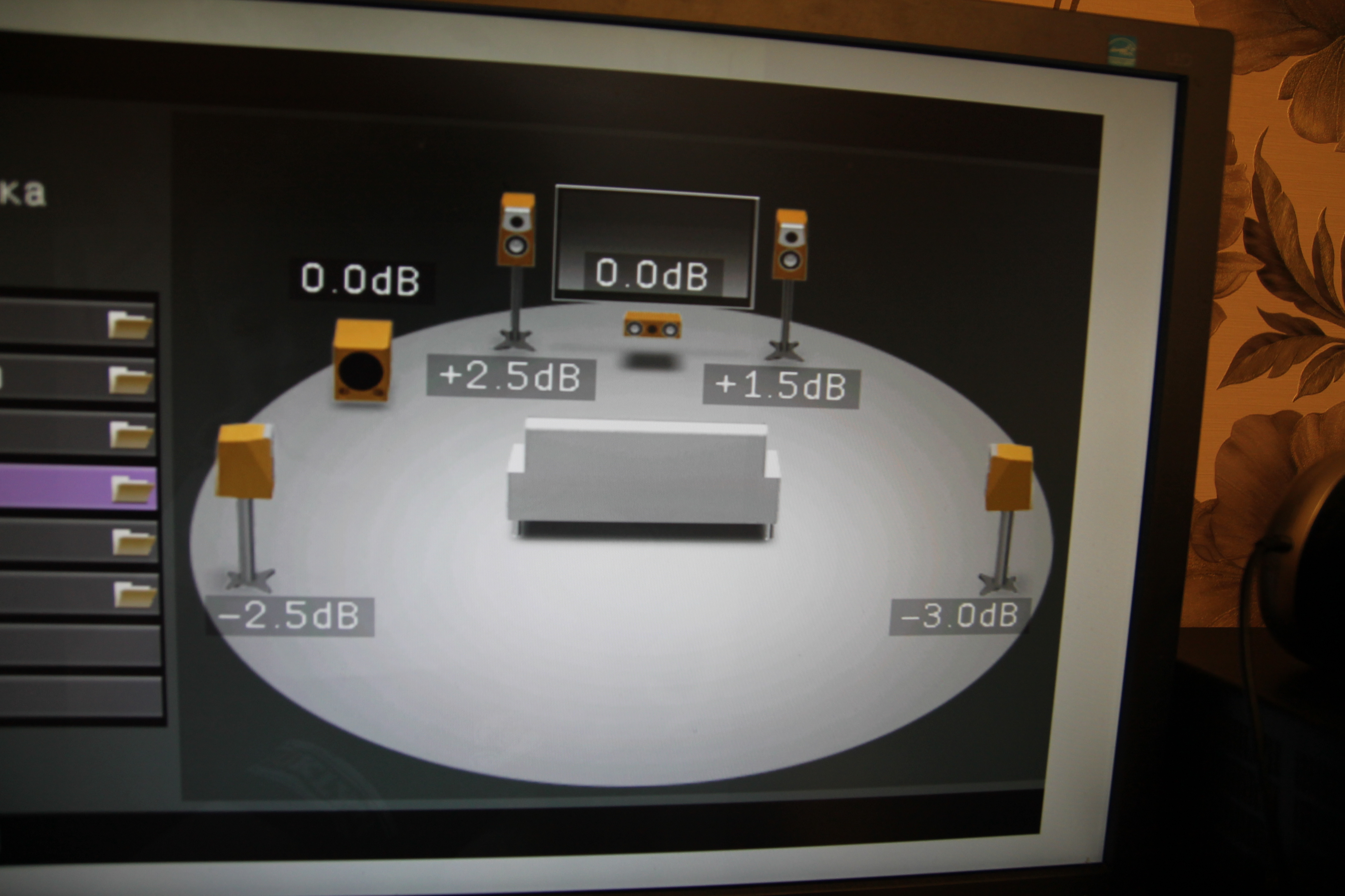

    Вокал и вообще сравнение центра и фронтов, естественно, в музыке. В режиме 7к стерео (клонирование стерео фронта на тыл и их микс на центр).
    судя по яндекс маркету ( раздел тех характеристик ) . у вас сходу несогласованность по сопротивлению . фронты 6 ом . центр 8 . готов поспорить звуковая картина у вас выглядит так что сначала прилетает с фронта правой/левой и только потом с центра .
    Нет, звук выровнен (АЧХ, фаза, уровень) для точки прослушивания. В ней вообще музыка как в голове звучит, источник определить невозможно. При смещении слушателя в сторону любой АС слышно именно ее (направление звука с ее стороны).

    И ещё раздел у этих АС мид/пищь в районе 3000Гц , а кросс скорее всего организован как 2 полосы при 2-х мидах. Сдаётся мне, что на частотах вблизи раздела, будет, та же "гребёнка", что не добавит разборчивости конечно на очень чувствительных для уха частотах. Полечить можно, но без вмешательства никак.
    Вот, к сожалению, никакой технической инфы по этим колонками нет, в т.ч. по типу динамиков и организации фильтров. Вполне может быть. К тому же они вроде 2.5 полосы, что, как я понимаю ситуацию на СЧ не улучшает, скорее наоборот.

    Я бы перебрал фильтр АС и попробовал с нормальным музыкальным источником и усилителем. Может и все в другом свете станет.
    Что вы имеете ввиду под переборкой фильтра ? Замену элементов на другой тип ? Их номиналов ? Перепроектирование фильтра ?

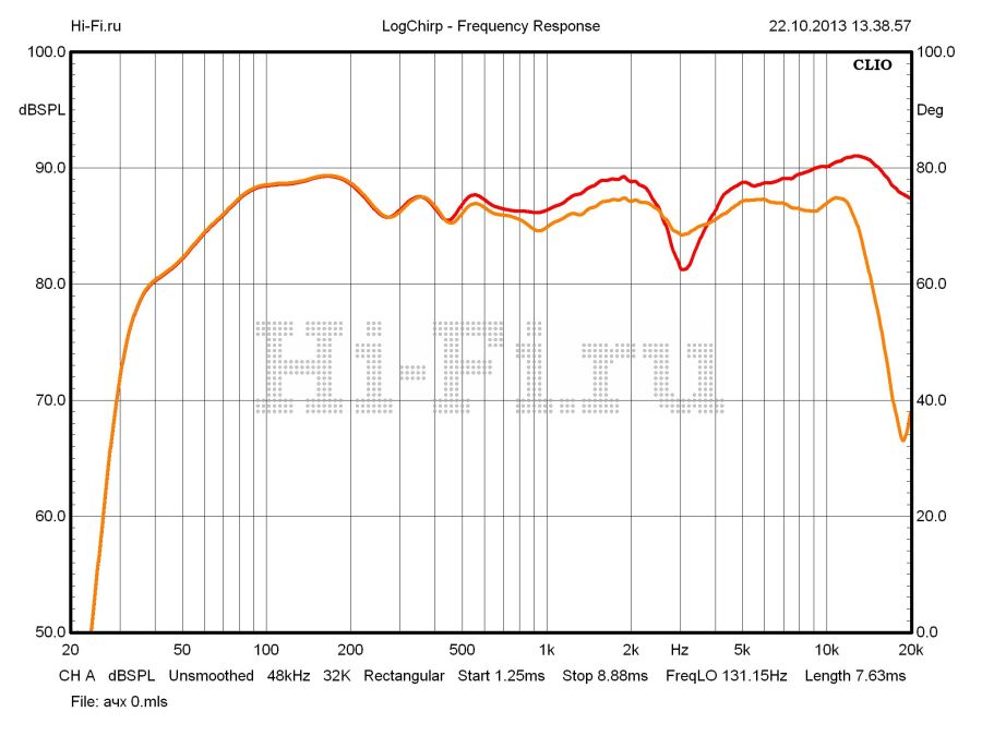

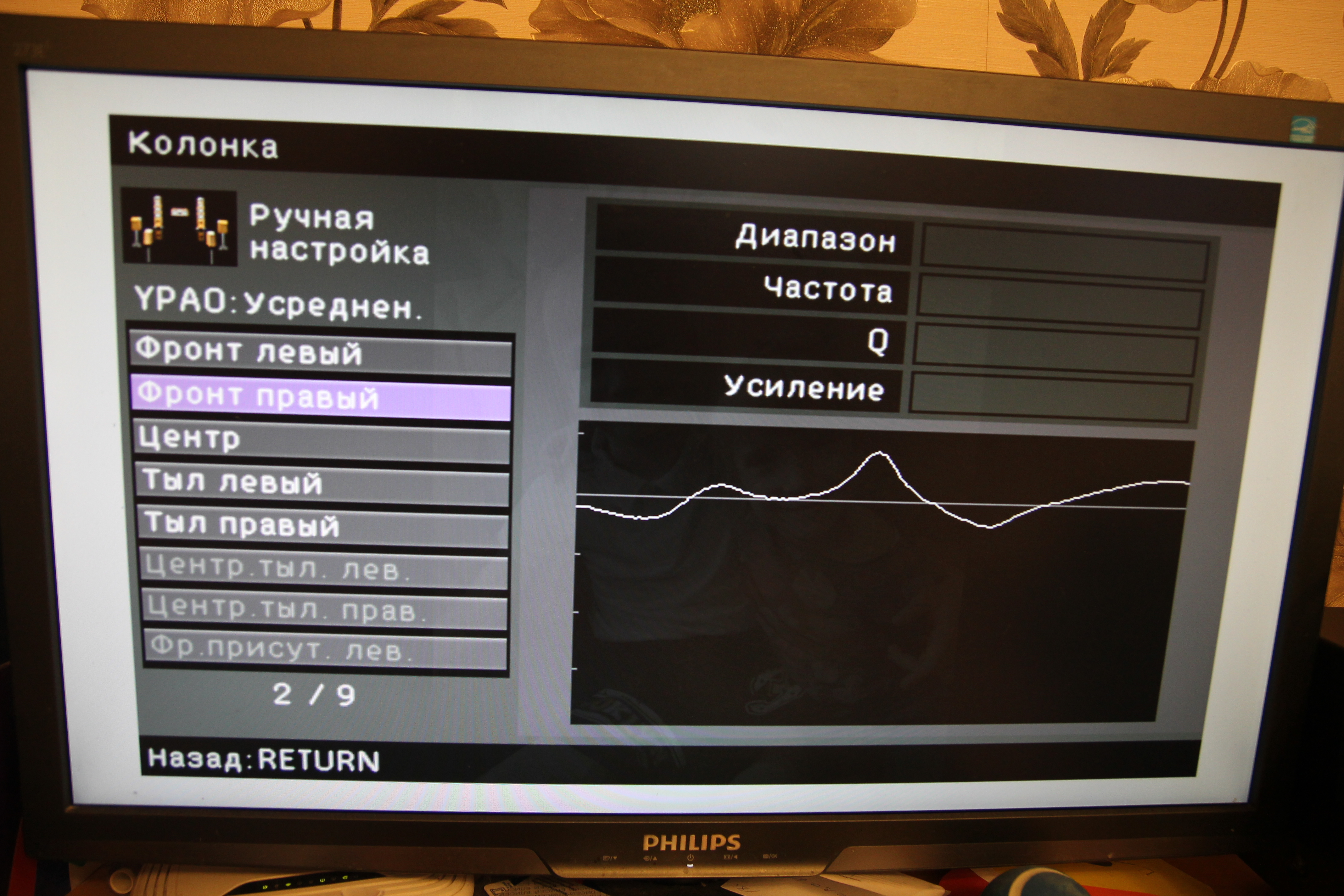

    Все в комплексе. Сначала замерить наклоны АЧХ каждой полосы, как они взаимодействуют. Уверен, производитель не сильно заморачивался с настройкой фильтра. Далее - новый фильтр, детали фильтра, кабель. Тонкая настройка.
    А Yamaha RX-V775 по конструкции мылит звук, вы просто очень много чего не слышите в музыке. Он же у вас и источник, если правильно понял?
    Даже наш старенький амфитон 002 будет музыкальней ресивера, сам когда-то через всё это прошел...
    У вас, оказывается провал на 3 кГц https://www.hi-fi.ru/upload/medialib...ba1c850c76.jpg

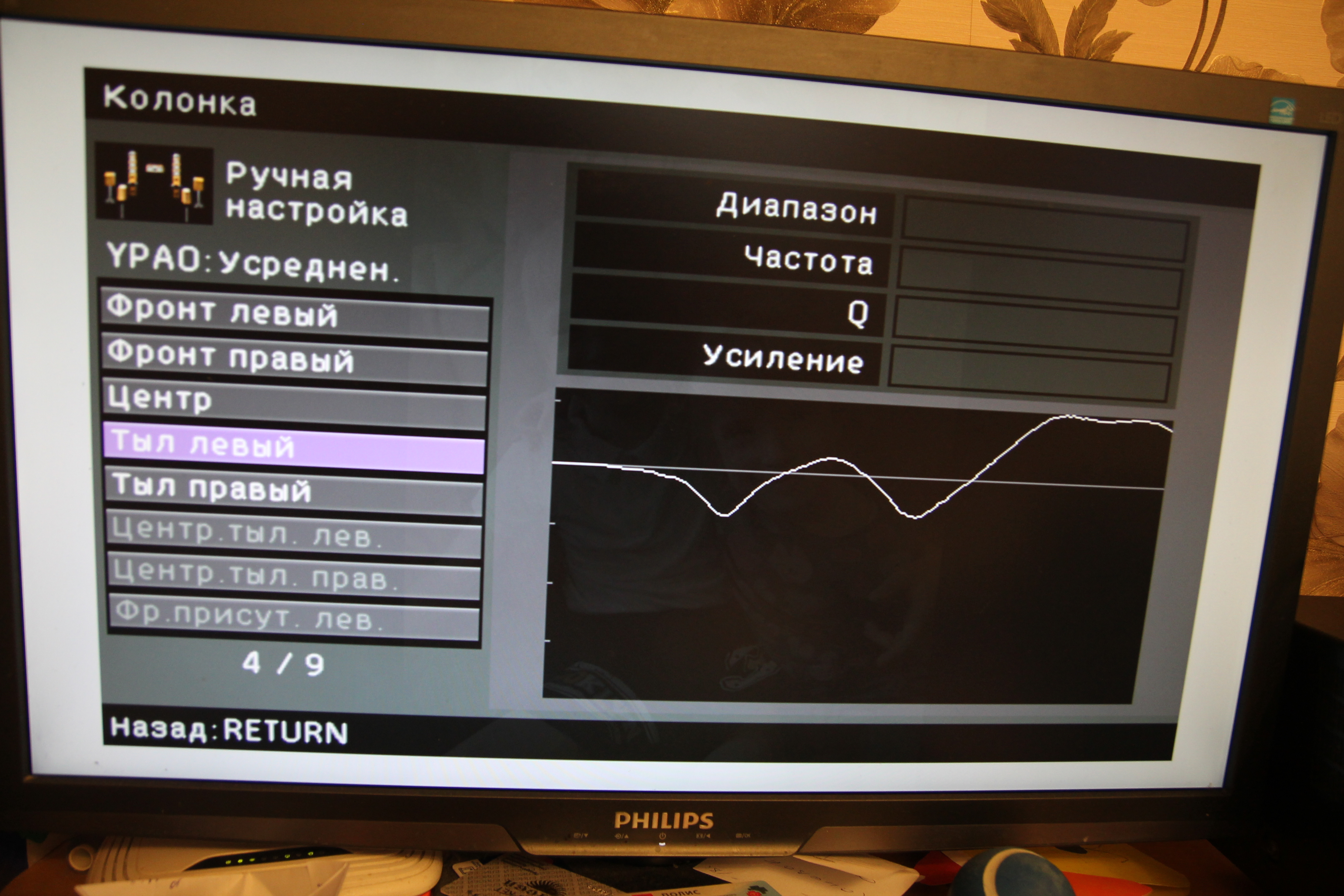

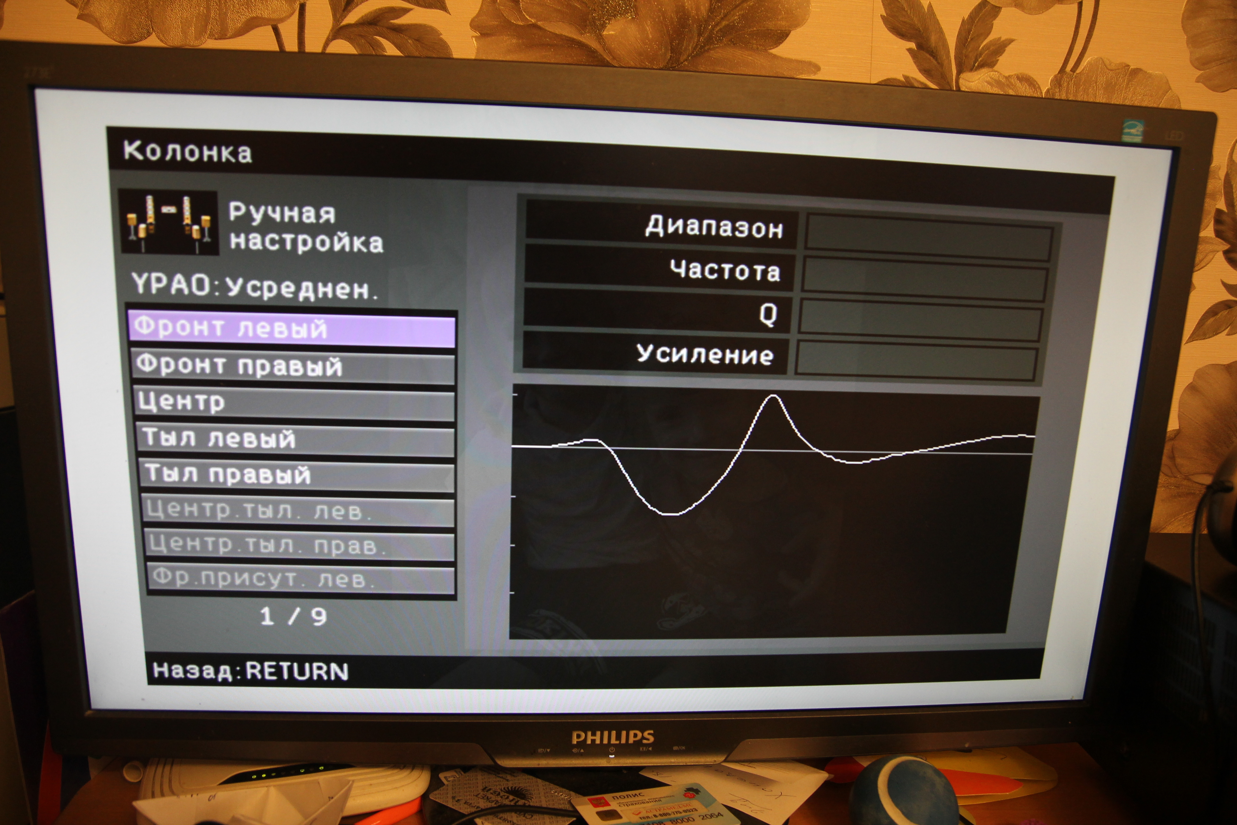

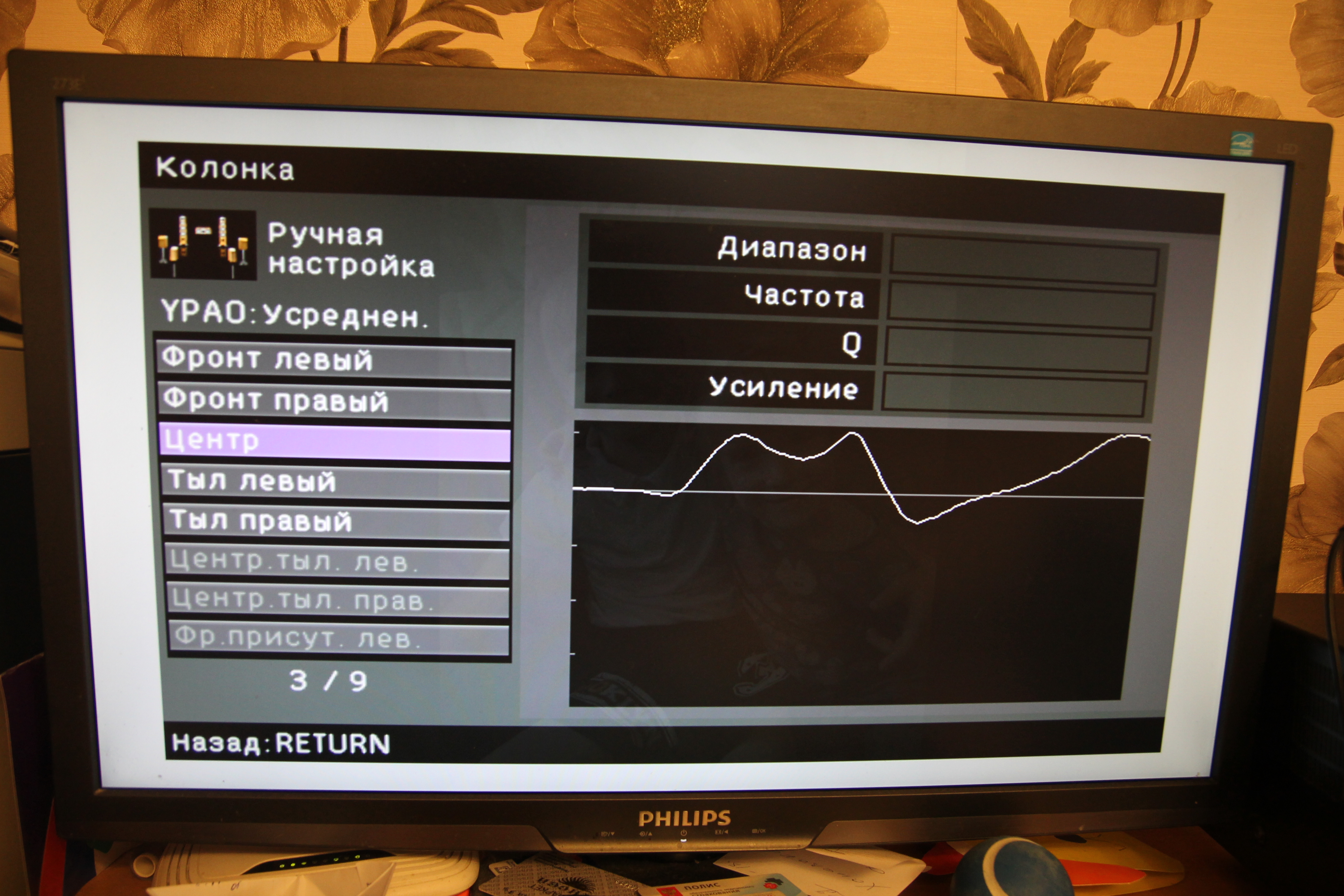

    1. Что имеется ввиду под мылит ? Источник - комп/flac по hdmi. Декодер и цапы встроенные в ресивер. В любом случае это не предмет данной темы.
    2. Насчет того, что в ямахе не заморачивались с настройкой - вряд ли. Что-то другое компенсировали. Обычный инженерный подход.
    3. Частоту разделения нигде не нашел. Вполне возможно, что это и есть провал на графике АЧХ.
    И ? Поднимать в фильтре частоту обрезания для СЧ ?

    Тылы на стене напротив от фронтов. Саб у левой стены (в полуметре от нее).
    Что дает ?
    а зачем фильтр трогать в системе где есть тонкомпесация ? если бы у человека был бы усилок не умеющий в нее ( какой нить древний динозавр или ламповый ) . то да . там упарываться в фильтр нада . в случае новых усилителей для 2х полосных систем фильтр можно вообще выбросить и разницы не будет . ну как выбросить . нч звено напрямую . а на вч конденсатор 4.7 микрофарада .
    кабель ? а какой смысл ? любой усилитель собран на китайком текстолите где вытравлены не менее китайские дорожки и спаяно не менее китайским припоем. с проводами как из утюга . то что вы замените последние 10 см перед головками не изменит ничего . заводские провода достаточны если конечно они не с волос толщиной ( бывает такая упорюха )
    амфитон ? при этих словах меня пробило на ностальжи я вспомнил свой старый амфитон на который кот отлил .. да .это было последнее что этот усилок испытал в своей жизни . вообще я бы не стал мешать в одну колонку многоканальники и стерео .. притом что стерео разных классов
    ---------- Сообщение добавлено 02:58 ---------- Предыдущее сообщение было 02:45 ----------
    1. есть некоторые особенности разных производителей . ямаха немного мылит . пионер слишнком резких и тд .
    2. относитель к этому спокойно для многих сдесь на форуме фильтр стандартной ДОМАШНЕЙ аудиосистемы вызывает жуткое жжение пониже спины . порой с прожжением стула . за многие решения свойственные про домашнему сегменту в проф сегменте могут запинать до смерти . вопрос лиш в том что хорошо для студии не особо подходит для дома .
    3. голос на 2х полоске все равно будет большей частью на диапазоне на твитер не попадающий

    СЧ не улучшить, АЧХ на СЧ штормит, плюс на стыке полос нехилый провал. Бюджетнейшие динамики - чего хотели в звуке?
Название:	АЧХ Yamaha NS F_160.jpg
    Простой заменой динамиков даже на самые супер-пупер без владения знаниями, умениями, измерительной аппаратурой ничего не добиться - получится ящик с динамиками.
    Аватар для Грустный Суслик
    02.07.2018
    12
    По умолчанию Re: Доработка Yamaha NS F-160
    По просьбам сочувствующих моему горю
Название:	1. фронт печати.jpg
Название:	2. тыл печати.jpg
Название:	3. номиналы НЧ+СЧ.jpg
Название:	4. номиналы ВЧ.jpg
Название:	5. прочее на конде.jpg
    Пояснения нужны или по названиям фоток понятно ?
Название:	6. уровни в ресиве.JPG
ID:	323630   Нажмите на изображение для увеличения.
Название:	7. дистанции.JPG
ID:	323631   Нажмите на изображение для увеличения.
Название:	8. левый фронт.JPG
ID:	323632   Нажмите на изображение для увеличения.
Название:	9. правый фронт.JPG
Название:	9а. регулировани&#.JPG
ID:	323634   Нажмите на изображение для увеличения.
Название:	10. центр.JPG
ID:	323635   Нажмите на изображение для увеличения.
Название:	11. левый тыл.JPG
ID:	323636   Нажмите на изображение для увеличения.
Название:	12. правый тыл.JPG
    Завсегдатай Аватар для uriy61
    02.07.2013
    2,080
    Схема штатного кроссовера понятна: вторые порядки сверху и снизу. Из номиналов нет только индуктивности ВЧ динамика.
    Единственное какой вариант рискнул бы применить: 2-х полосную АС переделать в 2,5 полосную с заменой среднего НЧ динамика на СЧ/НЧ играющий. Баса будет меньше, но данные АС и так без саба не басят.
    Выкладываю схему кроссовера 2,5полосной АС B&W704 для ознакомительных целей (выходы HF для ВЧ динамика, MF для СЧ/НЧ динамика, LF для НЧ динамика).
    Последний раз редактировалось uriy61; 09.07.2018 в 17:47.
    02.07.2018
    12
    Да, я со всех сторон осмотрел - не нашел.
    Я совершенный чайник в аналоговой схемотехнике. Отсюда вопросы:
    1. Я правильно понимаю, что данный фильтр в лоб применить не получится, а надо пересчитывать на конкретные динамики ямахи ? Тогда хм, совсем с 0 изучать вопрос придется. Еще и данные откуда то по тем же динамикам. Или должно работать как есть ?
    2. Я правильно понимаю идею - отделить один их СЧ/НЧ и сдвинуть его полосу вверх ?
    3. В приведенной схеме разделы 150 Гц и 4 кГц насколько я понял. Завал на СЧ в районе 3 кГц на ямахе по вашему мнению определен фильтром, а не возможностями ее СЧ динамика ?
