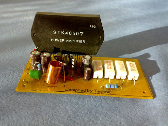

    Вопрос Катушки на выходе усилителей
    Сразу скажу - имеются в виду катушки на выходе усилителей не класса Д.
    Многие видели такие вот катушки (картинка во вложении).
    Мотороллер на фото не мой, просто для примера.
    Вопрос вот в чем: где купить мешок таких катушек готовых?
    Возможно я неправильно ищу, но находил только на феррите.
    Когда собираешь десяток-другой плат - мотание катушек отнимает время.
    Нужны 2,2uH и 3uH.

    На заказ и получение (не говоря уже об ожидании) времени уйдёт больше, чем на намотку. 10 катушек за 10 минут максимум мотаются. Уверен, в продаже таких не бывает.

    У меня серийное и мелкосерийное производство (десятки-сотни). Пока делают платы и я закупаю детали могу и подождать. Свободное время хочу потратить на более интересные занятия, чем мотание катушек. Фишка в том, что все они должны быть одинаковые и похожие. Ибо повторяемость.
    Когда-то в групповой закупке обсуждали кому надо такое - облазил все, но тему не нашел.

    А зачем там повторяемость? Разброс в 1,5 раза некритичен афаик, главное одинаковый диаметр и витки.

    Хочется заводскую деталь.

    С древних радиолюбительских времён мотали на одноваттных или двухваттных резисторах МЛТ.
    Кстати, делать как на фото у ТС нельзя. Надо на каркасе и с натягом ( можно и проклеить). При токах как в УМ получается довольно заметный электромагнит, витки вибрируют на сигнале.
    Герметезирующая термоусадка подходящего диаметра решает вопрос, у неё достаточно толстый клеевой слой внутри.
