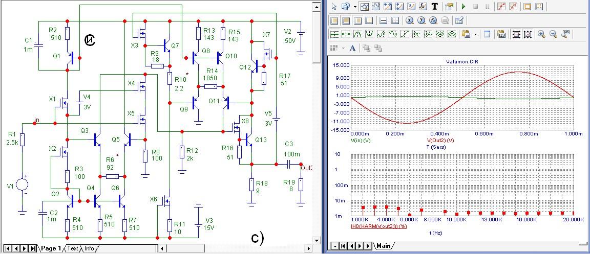

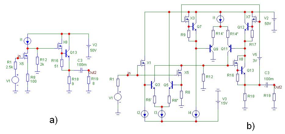

    Принцип коррекции искажений, предложенный М. Кулиш очень неплохо показал себя в выхлопе "Папанин", поэтому появилась идея попробовать его в усилителе мощности. За основу была взята ховошо зарекомендовавшая себя, (с точки зрения звука ), схема "Каменного однотактника".
    Принцип работы схемы иллюстрирует рисунок а).
    Усилитель напряжения выполнен на транзисторе со встроенным каналом X5.
    Выходной каскад выполнен на составном транзисторе X8, Q13.
    Источник тока I1 создает необходимое для работы схемы смещение.
    Коэффициент усиления приблизительно равен отношению резисторов R12/R8.
    Наибольший вклад в искажения УН на звуковых частотах вносит модуляция напряжения затвор-исток транзистора Х5.
    Искажения ВК, соответственно, в основном будут определяться изменением напряжения затвор-исток Х8 и база-эмиттер Q13.
    Значит, для компенсации этих искажений нам надо просто выделить их и подмешать в выходной сигнал с противоположным знаком.
    На рис b) показано, как это предлагается сделать.
    Усилитель ошибки УН выполнен на транзисторах Q3, Q5, а усилитель ошибки ВК на транзисторах Q9, Q11 – оба выполнены по схеме дифференциального усилителя.
    Х1 и I2 создают смещение, необходимое для нормальной работы усилителя ошибки УН. Ту же роль выполняют для усилителя ошибки ВК транзисторы X3, Q7 и источник тока I4.
    Для снижения искажений ВК, обусловленных изменением напряжения коллектор-база выходного транзистора применено известное схемотехническое решение на транзисторах Х7, Q12. Поскольку через эти транзисторы протекает тот же ток, что и через транзисторы ВК оказалось удобным снимать сигнал ошибки именно с них. (Хотя у меня нарисован и вариант схемы, где сигнал ошибки снимается непосредственно с выходных транзисторов).
    На рис. с) приведена полная принципиальная схема усилителя «Валамон» и спектр искажений, который обещает Микрокап. Выходная мощность как и у предшественника примерно 8 Вт. А вот выходное сопротивление сотые доли Ома.
    Все полевые транзисторы BSP129, биполярные - BD139, BD140, за исключением Q7 - BC550 и Q12, Q13 - MJL3281. V4, V5 - часовые литиевые батарейки.
    P.S. R1 имитирует входной РГ, сопротивлением 10 кОм.

    Игорь, а макетирование уже было?
    Аватар для Semigor
    21.01.2004
    Ижевск
    3,551
    По умолчанию Re: Пооект усилителя Валамон или Каменный однотактник 2
    Пока нет, хочу еще немного поработать с моделью.

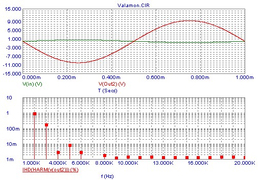

    Вот еще для желающих поиграться файл в Микрокапе 11 и спектр искажений с отключенными коррекциями.

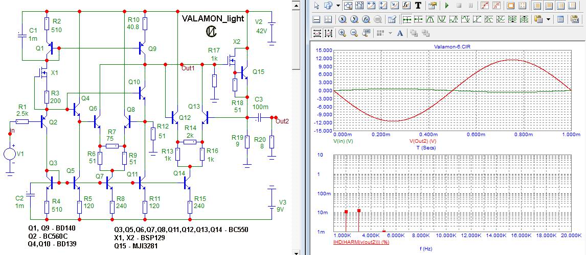

    Нарисовал упрощенную схемку усилителя Валамон, в которой оставлена только компенсация искажений, обусловленная изменением Uбэ транзисторов УН и ВК. В симуляторе получается вполне приемлемо.
    Выходная мощность по-прежнему как и в каменном однотактнике 8Вт на 8 Ом, но искажения и выходное сопротивление более чем на порядок ниже.
    Думаю смакетировать для начала этот вариант.

    Валанкон+Охламон? За то ж ты Костина так?
    коллектор Q6 на эмиттер Q10
    и не light - свет, а lite - упрощенный, облегченный
    хотя...
    Аватар для Semigor
    21.01.2004
    Ижевск
    3,551
    По умолчанию Re: Проект усилителя Валамон или Каменный однотактник-2
    Валамон - значит понятный. Учи удмуртский
    Согласен, так лучше.
    хотя...
    light (прил.) - светлый, легкий,..., зажигать, зажечь, закурить
