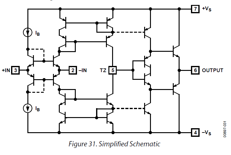

    У Семигора ровно половинка того, что нарисовано у Яна Диддена, то есть половинка АД844.
    В каком месте у AD844 то же самое?
  18. #57
    04.04.2005
    Братислава
    2,720
    По умолчанию Re: Проект усилителя "Валамон" или "Каменный однотактник-2"
    Друг, попробуй сначала вникнуть.
    Полезно напрягать мозг. Там, глядишь и аналогия найдется.
  19. #58
    30.09.2006
    2,097
    Где в AD844 аналогия с Шиклаи? Или может то, что они как бы оба ТОС? По такой аналогии, и ликс 17 - AD844. Кстати, последнее куда ближе к нему.
    p.s. Когда вы решили перейти на анлгию, с чего вдруг такой кардинальный переход от теоретизмизации?
  20. #59
    04.04.2005
    Братислава
    2,720
    Там не в Шиклаи дело. В обоих вариантах используется ПОС, когда в двух последовательных ОЭ коллектор выходного транзистора подключен к базе входного.
    При этом коэффициент ПОС подбирается по максимальной эффективности подавления искажений.
    А в АД844 (у Диддена) входной каскад и токовое зеркало занимаются тем же самым.
    Это не так сложно. Но для этого нужно ВНИМАТЕЛЬНО посмотреть обе схемы - в теме, и Диддена, перестать суетиться и немного подумать.
    А вдргу belka прав? Ну так, в качестве самого невероятного предположения?
    Я и сам пока не до конца догнал суть работы такого включения. Но есть доступ к симулятору и многое можно выяснить. При желании, конечно.
