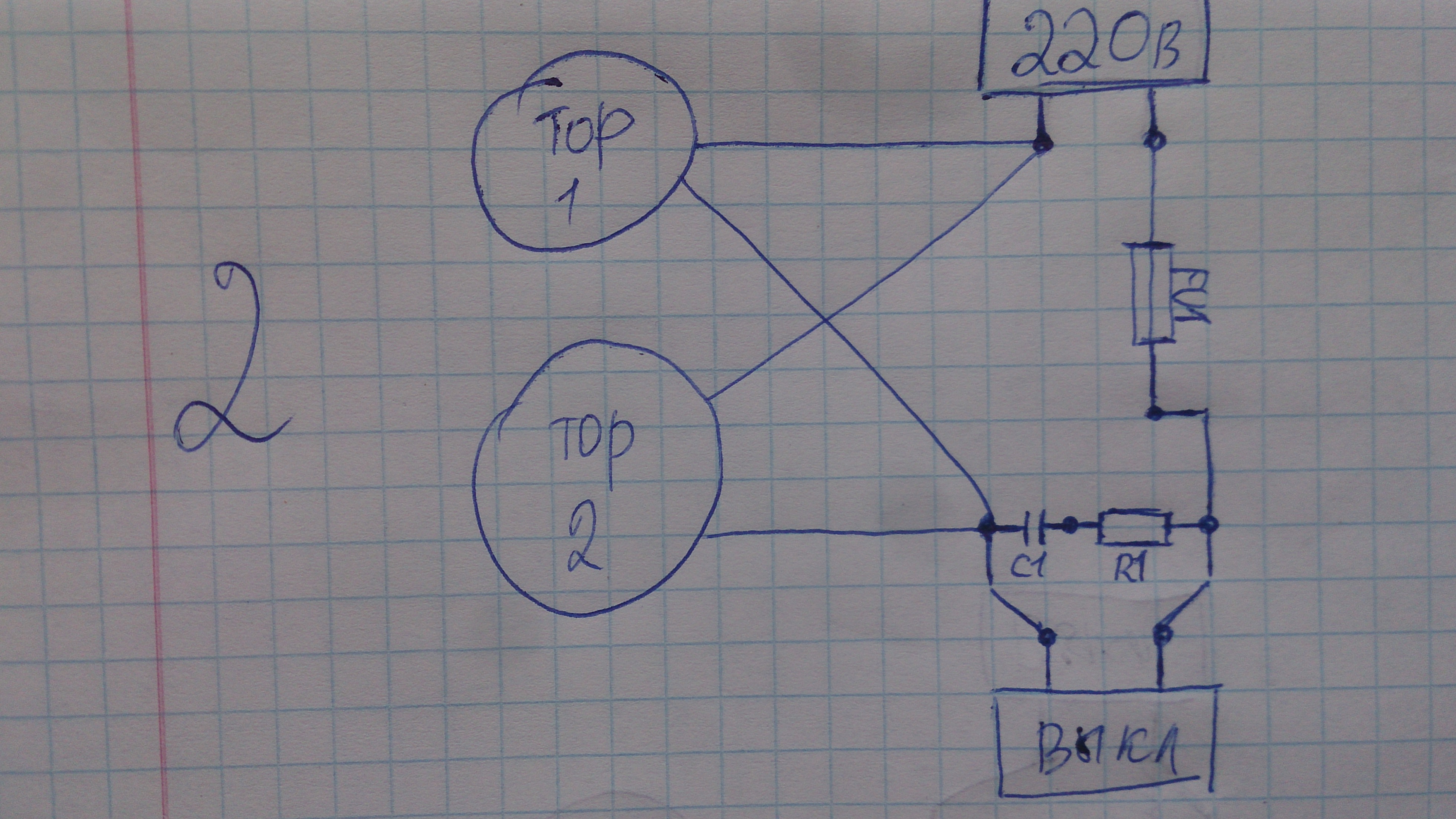

    Здравствуйте форумчане.
    Прошу помощи, подскажите пожалуйста, какой конденсатор подойдет для включения его в параллель сетевой обмотки тора и выключателю?
    Один конденсатор на два тора? Или нужно два конденсатора на каждый тор?
    Какие процессы подавляют эти конденсаторы? (параллельно первичной обмотки и параллельно выключателю).

    Но на контакты тоже лучше ставить с резисторами, чтобы ограничить ток при замыкании контактов.
    Так же RC цепь (последовательно резистор -> конденсатор), параллельно выключателю? Номиналы конденсатора и резистора такие-же как в RC цепи, которая параллельно первичной обмотоке трансформатора? (33-68 Ом 1 Вт и плёночный конденсатор 0,1 - 0,33 мкФ)

    Да, последовательная RC-цепь. Номинал конденсатора берётся в 10 и более раз меньше, чем для шунтирования обмотки. А номиналы резисторов обычно выше, порядка 100-270 Ом. Смысл этой цепочки - сделать плавное понижение тока после размыкания контактов, чтобы не было эдс самоиндукции обмотки и пика напряжения, это предотвращает образование искры.
    Для надёжности для всех этих цепей нужно брать или специальные конденсаторы, или с большим запасом по напряжению - не ниже 630 вольт (это минимум, но лучше выше).

    straus, а Вы не могли бы огласить точный номинал ёмкости конденсатора в пределах от и до? И скольки ваттный резистор должен быть?
    К примеру у меня есть красные конденсаторы, как в первом посте, они не подойдут? Или нужен Х2 АС конденсатор?

    Да это не догма. как правило на контакты 0.01-0.033 мкФ и 220 Ом. Мощность резистора в принципе достаточна 0.125 ватта, но в цепях с напряжением выше 150-200 вольт рекомендуется применять резисторы не менее 0.5 ватта (не из-за мощности, а из-за рабочего напряжения, оно нормировано для резисторов).

    straus, резистор 120 Ом пойдёт?

    Подключил как на первой "схеме", загудело всё. Походу не правильно подключил rc цепь, страшный фон стоял в динамике, потом ещё ёбом токнуло от конденсатора.
    Вторая "схема" правильная?
    Именно так. А еще лучше сдвоенный выключатель, синхронно отключающий обе шины.
