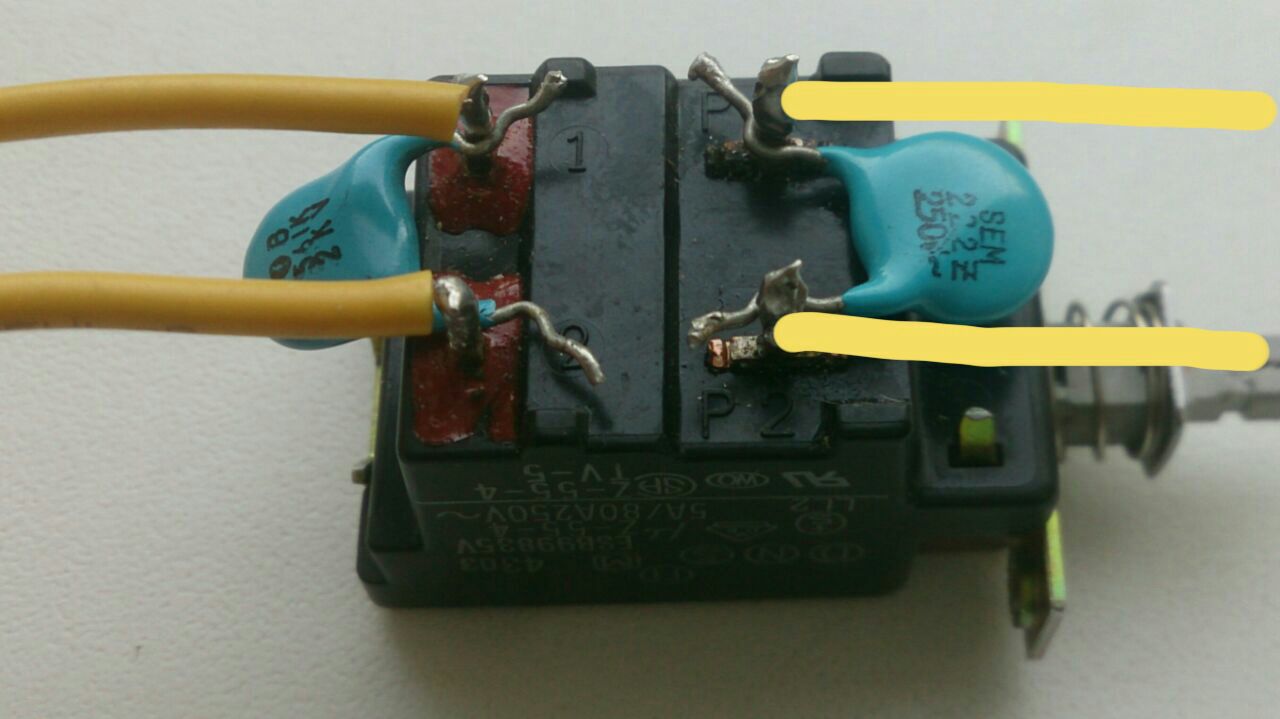

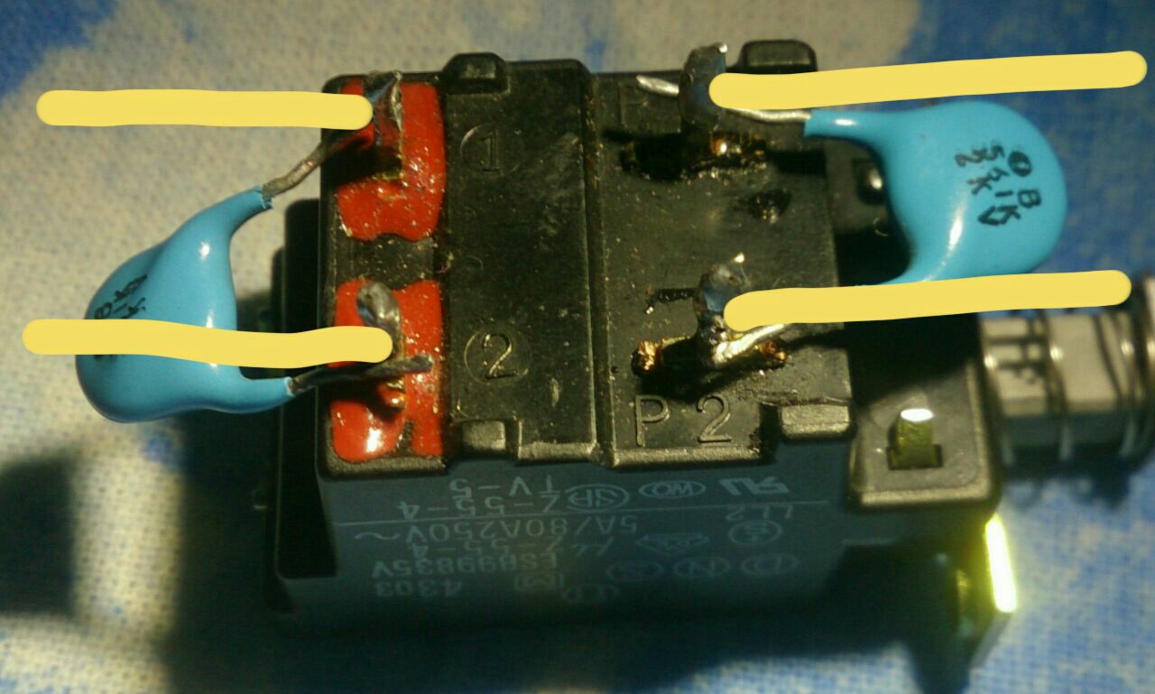

    Здравствуйте форумчане.
    Прошу помощи, подскажите пожалуйста, какой конденсатор подойдет для включения его в параллель сетевой обмотки тора и выключателю?
    Один конденсатор на два тора? Или нужно два конденсатора на каждый тор?
    Какие процессы подавляют эти конденсаторы? (параллельно первичной обмотки и параллельно выключателю).

    Не знаю, я не вижу какие провода какой выключатель размыкает

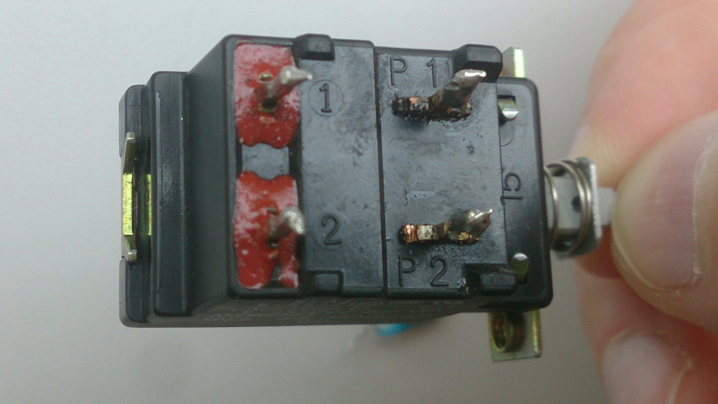

    Размыкает оба провода одновременно. Нажмите на изображение для увеличения.
ID:	322431там цифры нарисованы. В общем, поставить по конденсатору параллельно выводам?

    да, параллельно каждой размыкающей группе контактов.

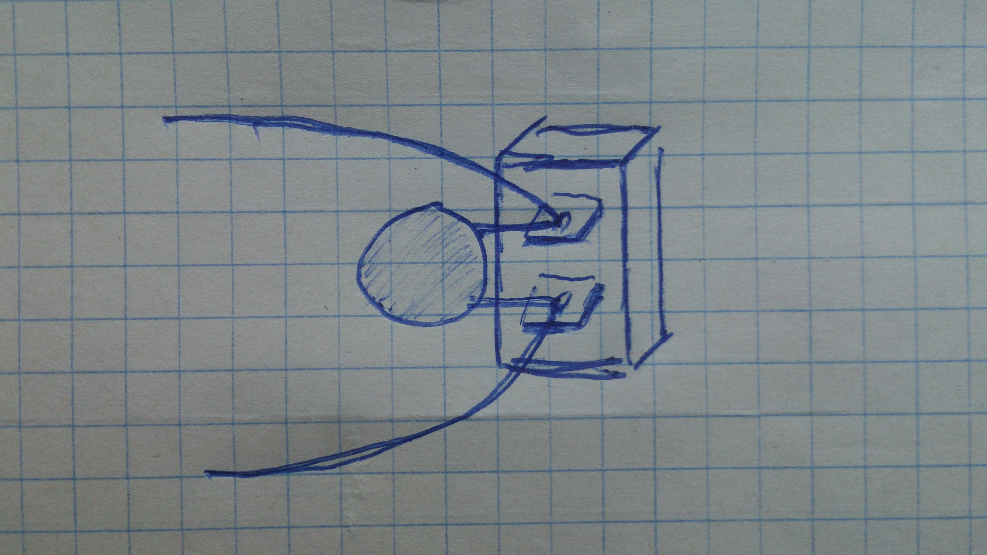

    Уточню на всякий случайНажмите на изображение для увеличения.

    Уточню на всякий случай так верно?
    я не знаю. на корпусе должно быть написано какой контакт с каким соединяется. либо 1 + p1 и 2 +p2 или 1+2 и p1+p2...
    проще тестером проверить

    ну тогда не правильно. если контачат 1 + p1 и 2 +p2 то наоборот
    лучше схему нарисовать

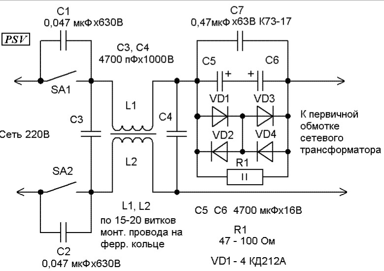

    получается. поэтому я и говорю, что в каком-то смысле это не безопасно, потому что при выключенном выключателе всё-равно какая-то вч напряжуха будет идти в схему.
    речь ведь и шла о параллельно контактам выключателя для гашения искр, а сам выключатель последовательно в цепи
ID:	322457вот на этой схеме конденсаторы последовательно соедененны с выключателем.
