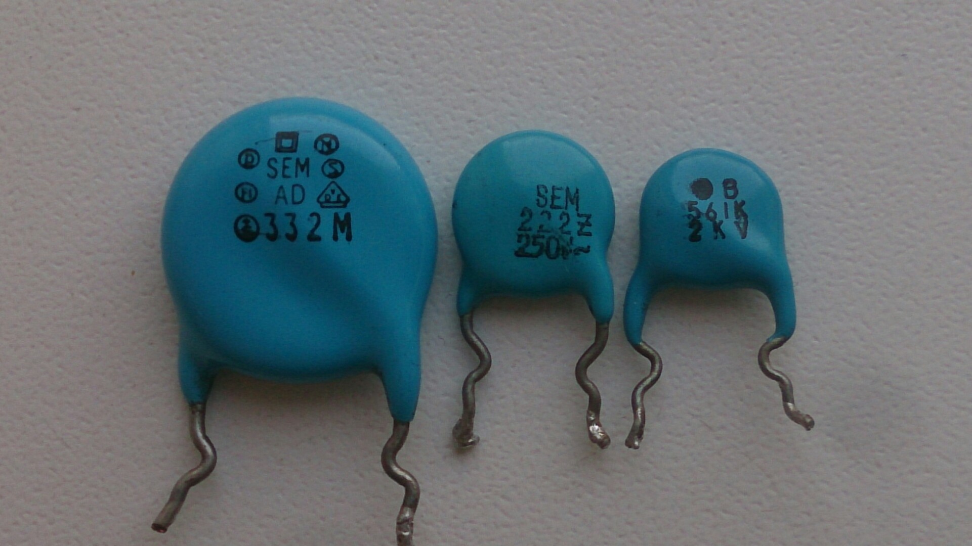

    Здравствуйте форумчане.
    Прошу помощи, подскажите пожалуйста, какой конденсатор подойдет для включения его в параллель сетевой обмотки тора и выключателю?
    Один конденсатор на два тора? Или нужно два конденсатора на каждый тор?
    Какие процессы подавляют эти конденсаторы? (параллельно первичной обмотки и параллельно выключателю).

    По умолчанию Re: Конденсатор параллельно первичной обмотки и выключателю.
    конденсатор параллельно первичке - это простейший фильтр помех.
    если в сети достаточно много помех, то одного конденсатора будет не достаточно, нужен будет LC фильтр по-сложнее.
    а раньше когда помех в сети было мало, то этот конденсатор советовали устанавливать для устранения слышимых щелчков из аудоиоаппаратуры в момент включения/выключения других электроприборов в сеть.

    36,194
    а зачем?
    Чтобы в нем искра не возникала, а следовательно:
    1) небыло помех при выключении
    2) не обгорали контакты выключателя

    С выключателем понятно.
    Какой конденсатор (из тех, что на фото) подойдёт для применения параллельно вторички? В усилителе два тора.
    первый

    А если на выключатель конденсатор, то какая ёмкость должна быть, минимальная - максимальная? И на какое напряжение?
    Может кто пример приведёт таких конденсаторов?
    есть конденсаторы X и Y типов. о них можно почитать в интернете.
    для шунтирования выключателя лучше взять Y-типа. они как правило рассчитаны на очень высокое напряжение (выше чем Х). емкость в основном несколько тысяч пФ. выглядят как синенькие "капельки".
    я думаю 2200пФ (222) будет достаточно.
    вообще если хочется собрать входной сетевой фильтр - то лучше ставить не один конденсатор а целый фильтр из нескольких конденсаторов, синфазного дросселя и простого дросселя.
    все детали можно найти в ненужном компьютерном импульсном блоке питания
    в целом - минимальная. т.к. кондер пропускает переменный ток. чем больше емкость - тем больше будет идти в нагрузку напряжение при отключенном выключателе.
    есть конденсаторы Х и Y
    Сининькие есть вот такие: Нажмите на изображение для увеличения.
    Наверное не подойдут? К сожалению нет компового БП лишнего.
    Как раз такой на фото есть.
    трудно сказать насколько они Y типа. на них должно быть указание типа Y1 или Y2.
    вообще X и Y - это стандарт обусловленный еще и безопасностью применения, что они должны гарантированно не сломаться при многократно превышенных напряжениях.
    на обычных конденсаторах указывается максимальное напряжение для работы в цепи постоянного тока. для переменного оно будет меньше на корень из двух. либо указывается символ "~" или "AC" что означает что напряжение указывается для переменки.
    можно попробовать. или тот что с права на 560пФ по-надежнее.
    Ну да 2 KV всё таки.
    Выпаял эти кондёры из телевизора Samsung 1990 года производства, так что не ясно как они маркировали эти конденсаторы.
    Я попробую, надеюсь выживу.
