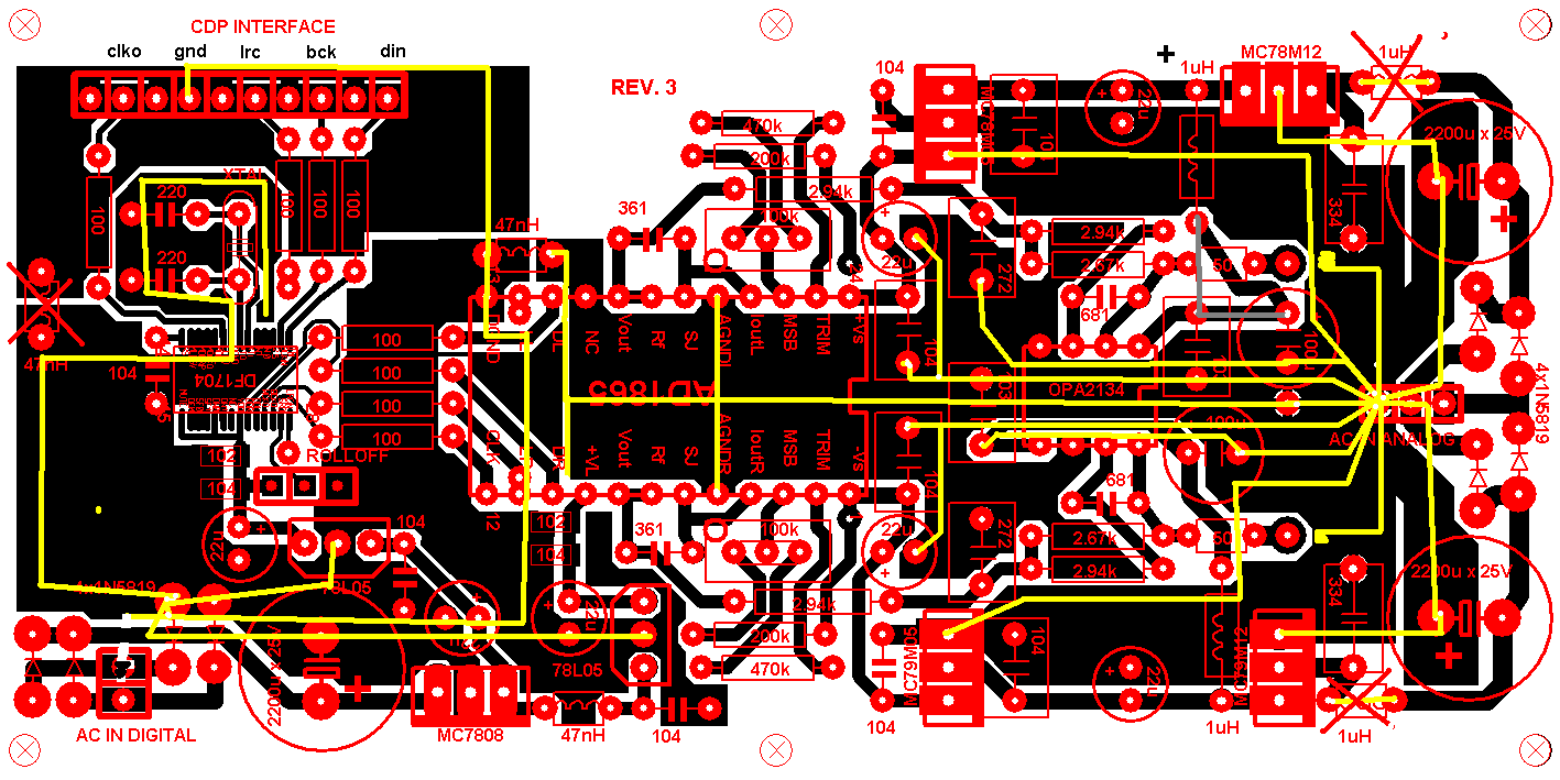

    Хочу поднять тему, ибо нарисовал новую версию.
    Основные отличия:
    - применен внешний тактовый генератор в DIL8 с питанием от отдельных
    стабилизаторов.
    - SMD-компоненты в критичных местах (шунтирование цифры и подстройка MSB)
    - предусмотрено место под установку больших кондеров в первичных
    фильтрах БП аналога и цифры.
    - несколько изменена разводка цифровой и аналоговой земли.
    Снова интересуют мнения по поводу..

    Вот финальный вариант
    www.audiomaniac.narod.ru/img/rev3pcb.gif
    www.audiomaniac.narod.ru/img/rev3pcb-full.gif
    Сделал замкнутый земляной контур вокруг кварца и отделил питающие
    проводники операционника от сигнальных экраном фарадея для исключения паразитной емкости.
    Ну и кое что по мелочи.
    Что еще можно малой кровью улучшить?

    Ну.можно еще выровнять длину дорожек шины IIC.
    И перенести точку "Аgnd" на участок платы между ЦАПом и ОРА
    Земли стабов 78М12 и 78М05 лучше соединить между собой.а не через землю
    ОРА.и кратчайшим путем на земляную ногу кондера 2200/25В.Тоже самое и с отрицательным плечом.
    В смысле? Не понял.
    Оттуда брать землю на выходной RCA?
    Ну, это сложновато.. Насколько критично? Все равно стабы только на НЧ
    работают по большому счету..

    Цитата Сообщение от Audiomaniac
    В смысле? Не понял
    Тогда не нужно.
    Да.Туда же перебросить выходные кондеры на 100пик.
    Ничего сложного.
    Ловкость и никакого..
    Насколько критично?
    Критично.обьяснять долго и нудно.Вы же ЦАП не на копеечном чипе строите.Значит и подход соотвествующий должен быть.
    Раз надо, значит сделал. Смотри вышеуказанные ссылки.
    Так?

    ну и где смд элементы.
    нафих петля вокруг кварца
    сдается мне нам тут дурня шпилят.
    P.S> разводка выхлопа г.... начиная с .... загибов вокруг 1/24 выв цапа (4/8выв ОУ тож самое) и т.д. до точек выхода аудио.
    имхо резики выхлопа (50ом) развернуть на 180 град. точку забора аудио гнд как можно ближе к силовой аудио земле. электролиты фитра оу расставить симетрично относительно операциона. стабы развернуть поперек платки. 2200,0 нафиг не нужны равно как и мосты (для аудио они должны быть двйоными ужо говорено ) на плате (да и в цифровой части тоже ). имхо первичные питатели с дискретными стабами дадут больше толка.

    еще поработал:
    В питании цифры.
    Что так возбудился -то? ;)
    Ниче, ВАДИЯ так делает - и кондеры 2200 на основной плате и мосты одиночные там же - значит и нам можно.
    Я тоже не очень понял..
    ditter показал правильность разводки земли и «лишние» элементы.
    Например, почему у тебя аналоговая земля идёт от «АС IN ANALOG» напрямую на стаб, мимо конденсатора?
    Ну, допустим, не очень-то правильно местами. Чем например не угодили
    индуктивности на входах 12в стабов?
    Насчет индуктивности, разделяющей цифровую землю сидюка и
    модуля - что плохого в том, чтобы разорвать их связь на сотнях мегагерц?
    Имхо, будет меньше помех и прочей гадости наводиться.
    Что значит "мимо"?
    Земля с разъема analog ac in идет на общую точку больших кондеров фильтра - на нее же сходятся и земли стабов. Куда ж ее еще-то?
    И вообще вся аналоговая земля сходится в этой точке.
    По-моему все правильно.
