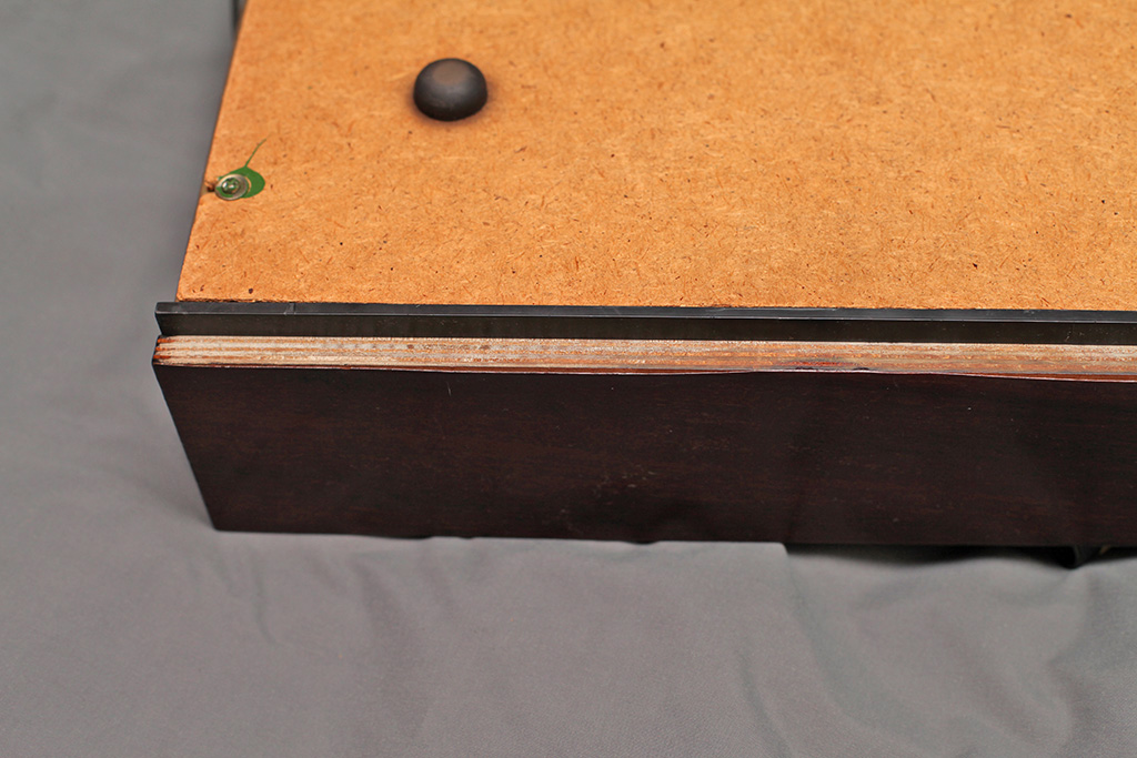

    Тут вылезла еще проблема косметического плана.
    Обратил внимание, что снизу у боковинок произошло расслоение. Местами отходит верхний лакированный слой.
    Чем лучше проклеить?

    По умолчанию Re: Вега 106 фон
    Там лак, если не путаю, полиэфирный - наливной, фотоотверждаемый. Он отслаивается и лопается потом - ничем это не исправляется.
    Для хорошего аппарата можно было бы сделать новый макинтош. А к этому - овчинка выделки не стоит.

    Я задал конкретный вопрос. И хотел бы получить конкретный ответ. Можно ли приклеить и каким клеем? Я ни за что не поверю, что не существует способа приклеить это обратно. Пусть это уже не будет выглядеть как в оригинале. Главное-чтоб это не откололось впоследствии.

  13. #52
    09.05.2018
    Voronezh
    4,807
    Наводите эпоксидки с отвердителем несколько граммов. Оклеиваете боковину и торец малярным скотчем плотно, чтобы под него клей не затек. В скотче по щели прорезаете резаком линию. Шприцем с иглой вводите насколько можно клей в щель. Войдет меньше грамма. Припрессовываете плоской деревяшкой со струбцинами и удаляете лишний выдавленный клей. Под деревяшку хорошо подложить упругий коврик - типа коврика для компьютерной мышки. В следующий раз шпон отойдет уже в другом месте - в этом прочности на 30 лет хватит.

    Спасибо, Владимир, попробую.
    Просто придавить утюгом-не поможет. Обязательно струбциной затягивать?

    Придавить надо сильно - отошедший слой лака пружинит и на 3-4 часа, не меньше. Лучше на ночь.
