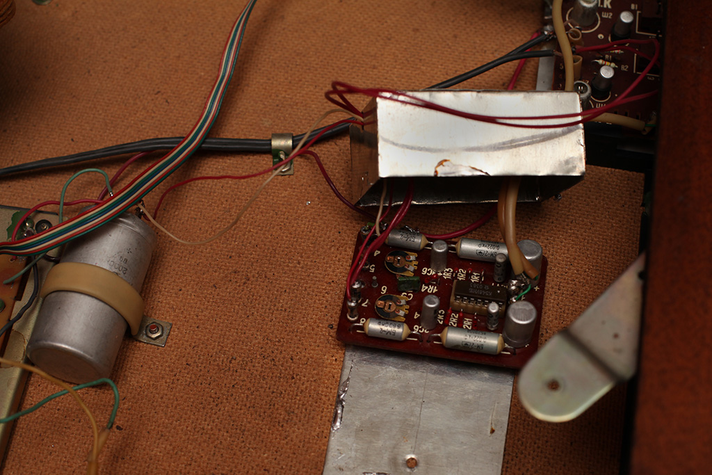

    Там вроде только риски на шкале. Ну да ладно. С этим потом. Наконец то я вскрыл Вегу-106 и вот, что увидел:
    Плата фонокоректора заключена в спаяную жестяную коробку. Причем, чтоб добраться до непосредственно платы, мне пришлось распаять швы.
    Плата крепится винтами с гайками, которые внутри кожуха. Насколько я знаю, родной экранированный кожух выглядит по другому.
    А этот-кустарщина какая то. Но провода и соединения фабричные.
    Вообщем добрался до платы. А там всесто транзисторов микросхема 548УН1Б, пара подстроечников.
    Конденсаторы корректора 84 года. А кондеры платы коммутации-79. Вот такая штука. Может прошлый хозяин руку приложил. Кто знает.
    Вообщем пока остановился на том, что буду менять кондеры...

    По умолчанию Re: Вега 106 фон
    Это правильно. Но не только электролиты, но и БМ-2 тоже. Платка может и фабричная, а вот экран - явно колхоз.
    И еще электролиты обязательно поменять на блоке питания. Лучше - с перехлестом по емкости настолько, насколько места хватит.

    К электролиту по питанию напаяю в параллель (пульсации там высокие, порядка 150 мВ размах).
    А на какой тип менять БМ-2?
    Экран наверное придется этот оставить. Родной наверное нет смысла искать.

    Что мучаться с родным корректором? Он в те то годы дрянной был,а ныне и подавно. на маленькой платке на оу не5532 спаяйте и на ножку тонарма на лепестки повесьте с обратной стороны вертушки

    А я как раз и не уверен, что у меня родной корректор.
    04.04.2007
    10,762
    ну это не родной ,это с радиотехники 020 вроде корректор
    С уважением Максим.

    Вру. Там на К553УД1, а тут 157УД2.Но откуда то снят точно
    С уважением Максим.
    Аватар для Andrue
    25.09.2016
    Так. В том корректоре, что у меня стоит микросхема КР548УН1Б. Я вроде писал об этом выше
    04.04.2007
    10,762
    Я на 548 по схеме Хоменюка ,тут он Rik на форуме, делал и крепил на тонарм. Без экрана фона не было.Вспомнил,рижане в радиотехнике 101 как раз на этом камне делали корректор . может с арии или мелодии сняли и сюда поставили.плата типа заводской же
