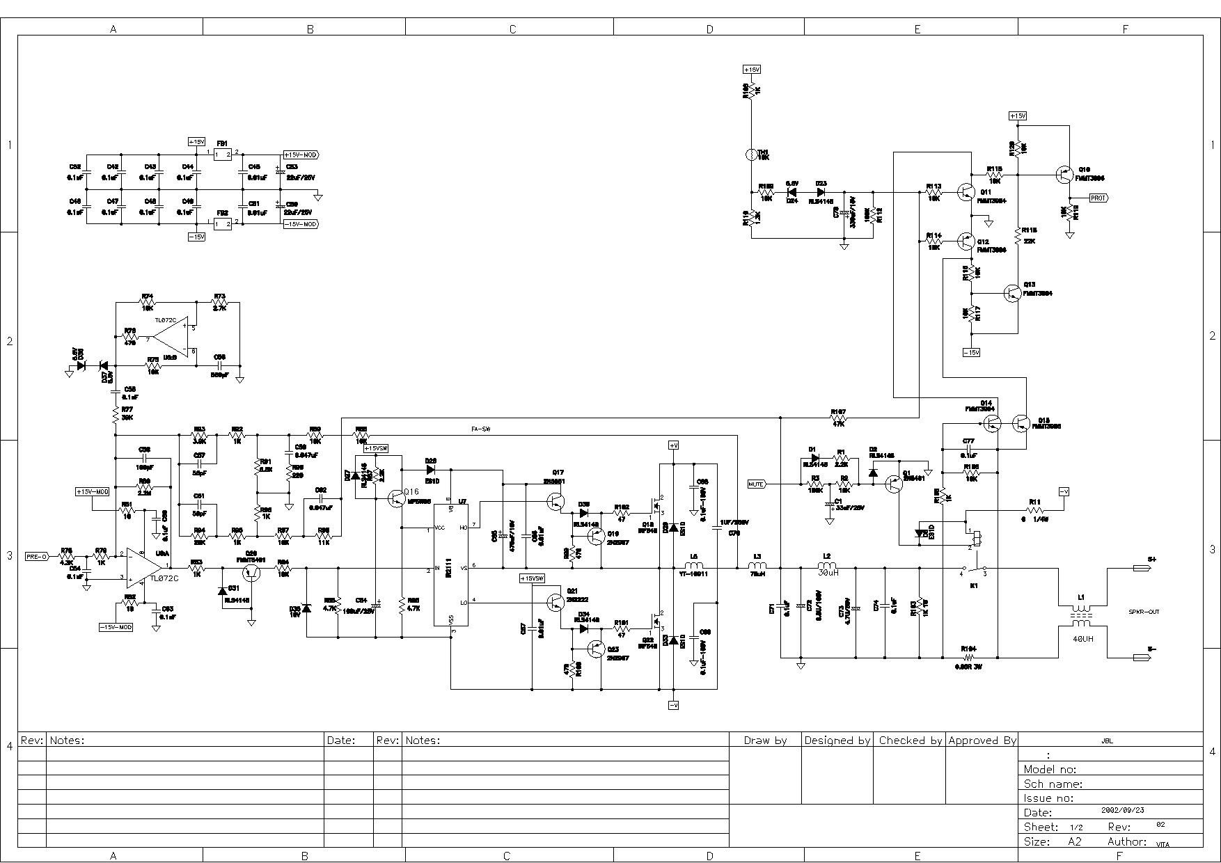

    Доброго времени суток! Уже третий день идёт поиск неисправности этого чуда. Достался нерабочим. Ссылка на схему https://www.manualslib.com/manual/76...ies-E150p.html
    После вскрытия визуально были вздуты конденсаторы в обоих плечах питания и перегоревший предохранитель. После замены конденсаторов и предохранителя последний сгорел снова. Выявлен пробой мосфитов IRF640N. После замены и включения в сеть сгорели за 1 секунду вместе с предохранителем. Что было проверено: цепи питания мосфитов +-45 в, трансформатор, диодный мост, диоды d29, d33, d30, d34, транзисторы q17, q19, q21, q23. Из-за отсутствия irf640n были установлены irf540n, вместо предохранителя лампа накаливания 220в 75вт. Итог такой же 540 также сдохли за секунду закоротив схему, при этом даже ненагревшись, не помогла даже лампочка. Предполагаю неисправность драйвера ir2111, но к сожалению заменить пока нечем. Если кто сталкивался с такой или аналогичной неисправностью буду благодарен за помощь.

    Схему выложьте как вложение - ползать за Вас по порносайтам никому не впилось.
    Мосфеты пишутся через е.
    При включении для защиты ставьте в питание резисторы 20.50Ом, 5..20Вт.

    Вариант схемы существует только в формате pdf, очень мелкая поэтому если её даже преобразовать в картинку ни хрена не разберешь, поэтому я выложил прямую ссылку на скачивание на специализированный сайт по хранению мануалов, никакого порно там нет. Во вложении преобразованная картинка, но толку по моему от нее как и писал мало. "Мосфит" или "мосфет" в данном случае не имеет никакой принципиальности как и корректности: в русском языке такого слова просто нет, Вы меня правильно поняли и на том спасибо.

    В любом вьюере можно сохранить картинку с нужным разрешением. Выложенная Вами приемлема, но лучше бы с разбираемыми номиналами.
    Это мой сарказм был. Рекламно-шпионские сайты сейчас всё равно что порно - не всем приятно там ковыряться.
    Коверкать слова некрасиво.
    Также проверьте цепь выхода на КЗ, все резисторы в цепях затворов и ОС. Если тестер может - то и конденсаторы.

    Проверены все элементы, связанные с затворами мосфетов Q18 Q22:
    резисторы R99, R100, R101, R102 целы;
    транзисторы Q17, Q19, Q21, Q23 целы;
    диоды d26, d30, d34,d29, d33 целы;
    конденсаторы С65, С66, С67, С68, С69, С70 целы, емкость соответствует мануалу.
    При выпаивании мосфетов Q18 Q22 КЗ отсутствует, динамик на клеммах 7 Ом.
    Напряжение питания на плечах с учетом использования вместо предохранителя резистора +/-42.
    Замерил напряжение на затворах: на Q18 относительно нуля: 0,03 В (-42в относительно +V), на Q22 -30,5 В относительно ноля (+11,5 относительно -V).
    Прилагаю схемы

    Похоже, Вы не понимаете как вообще усилитель работает. Сначала испытайте драйвер на +12В.

    Итак, сабж заработал. Что было неисправно: стабилитрон d9. Вместо положенных +15в на нем было +19, таким образом напряжение +15vsw имело значение +18,6. Восстановлено нормальное напряжение в плечах +-15в путем замены резисторов r6 и r9 на 2-х ватные 470 Ом, при этом стабилитроны d6 и d7 оставались рабочими. До этого напряжение составляло +12в, -14,5в. На ноге LO микросхемы U7 присутствовало постоянное напряжение, U7 замененa, постоянка пропала. Установлены новые ключи q18 и q22, правда вместо irf640 установлены irf540.
