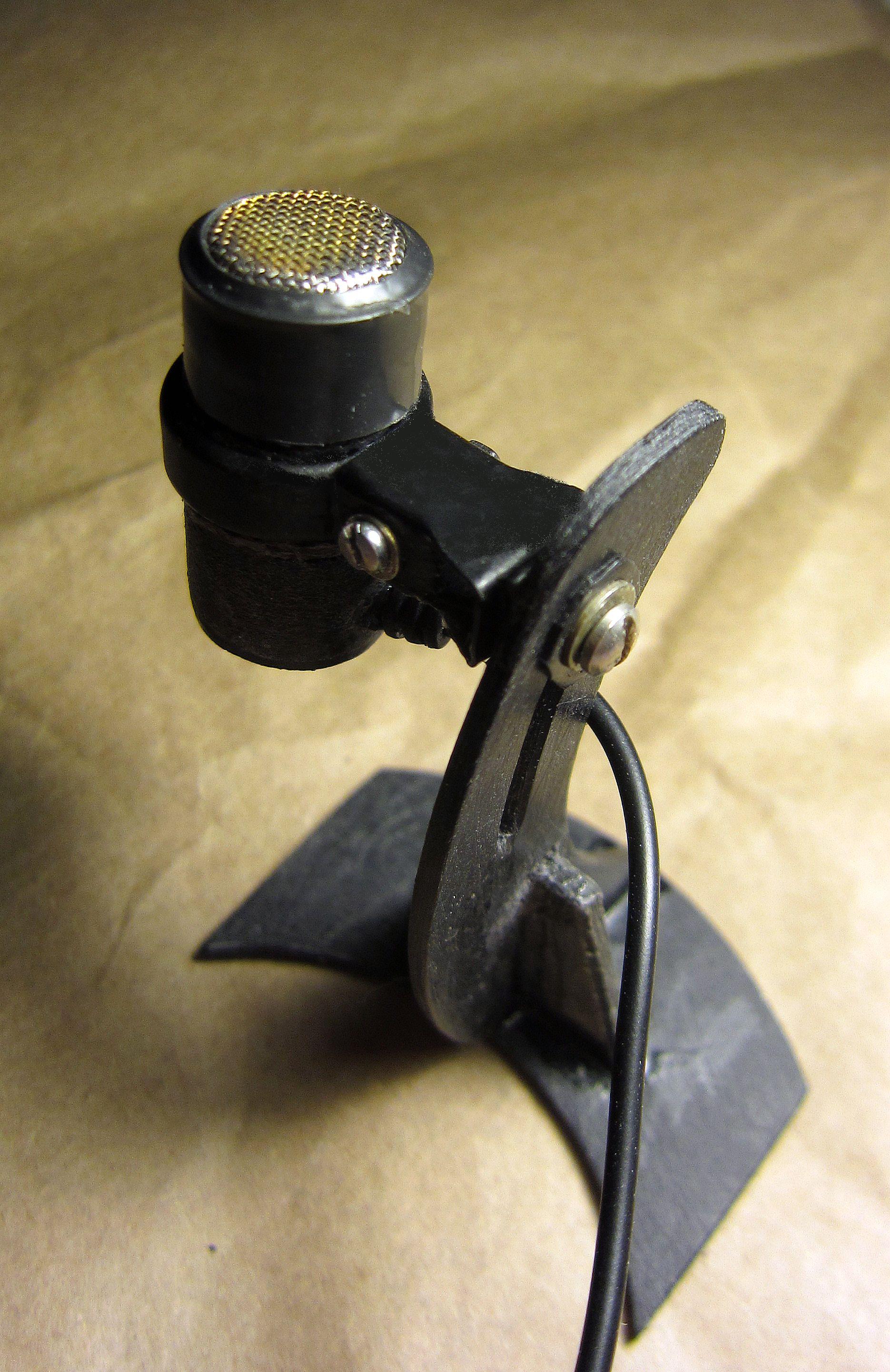

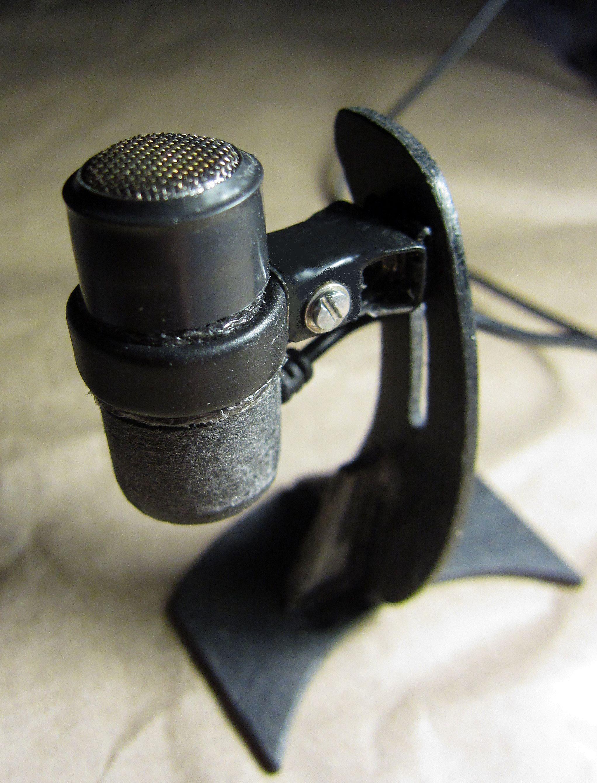

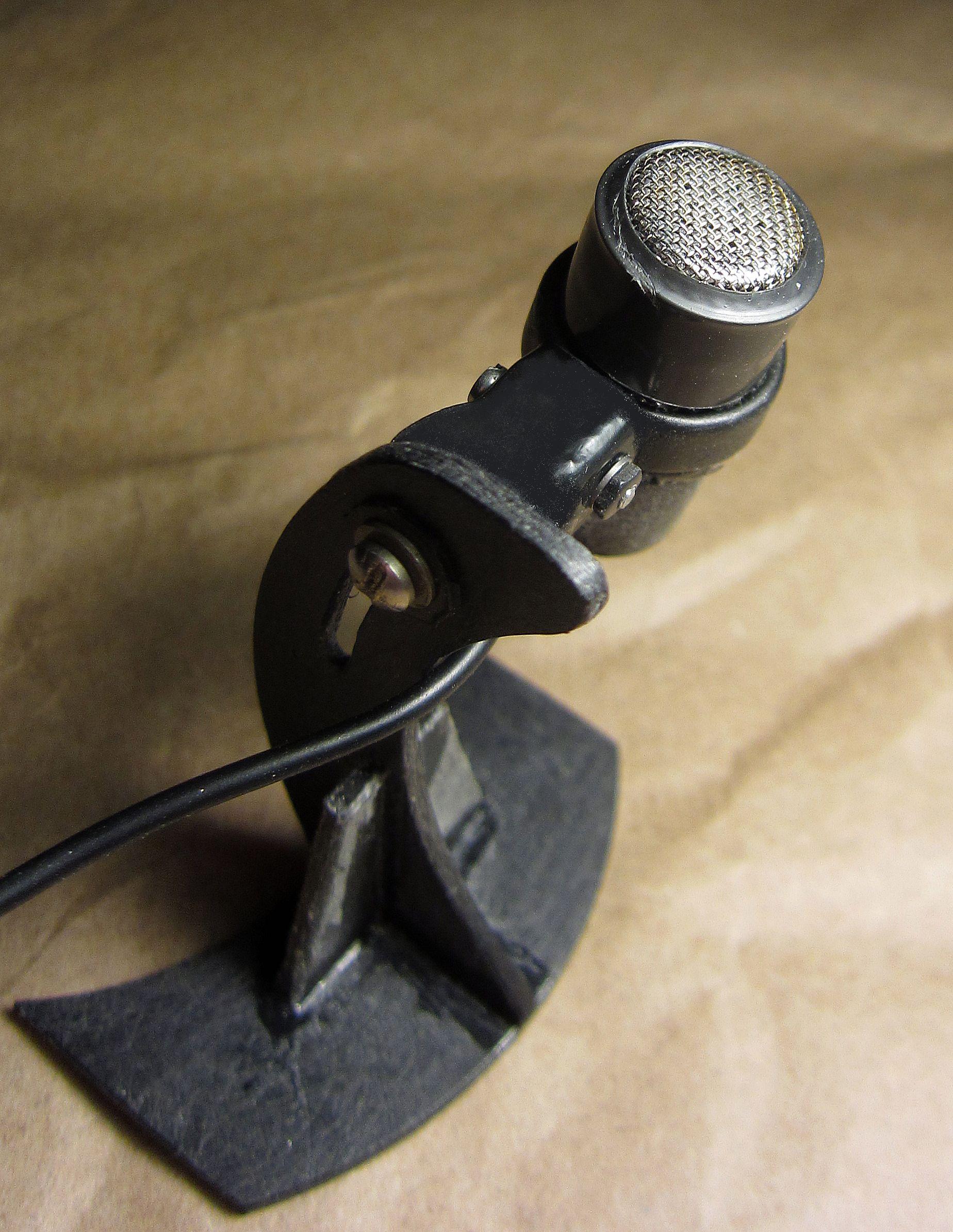

    А я доделывал мини-штатив и держатель для МКЭ-3, хочу поделиться успешным завершением перед встройкой в инструмент.....
    Принцип тот же что с МКЭ-5 и конструкция тоже, новое это держатель со своим брекетом......
    В принципе доволен, смотрится неплохо.......

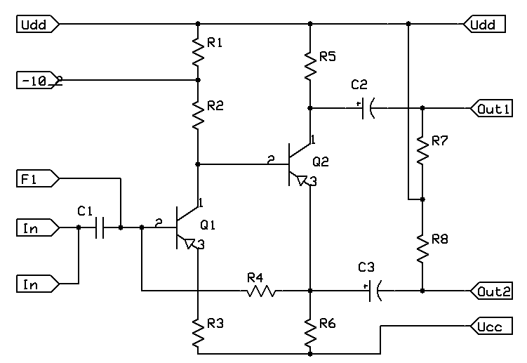

    Цитата Сообщение от Schertler Посмотреть сообщение
    я почти уверен этой схемы у вас не было и вы её построили может даже с полу-закрытыми глазами...... дааааааа, я то думал, что чешская схема это предел возможного волшебства
    Только не приписывай мне авторство этой схемы.
    Еще раз повторю - и схема "Войтеха" и эта - абсолютно стандартны. Как говорится, классика жанра.
    То, что я рисую схемы "из головы" а не беру из интернета - ну так за 55 лет можно уже было и запомнить.
    Если внимательно посмотреть на обе схемы - это одно и то же. Различие в 1 дополнительном резисторе в коллекторе второго транзистора, которого нет в "чешской" схеме благодаря применению pnp транзистора.
    Это очень актуально для массового производства, где экономия каждого цента важна, а для любительской практики -абсолютно все равно.
    Выглядит классно. ФирмА.
    Это там пайка на стыках или клеевое соединение?
    Если зазвучит - замечательно.

    Схема Апельсин: почему только одна разница, в Чешском варианте два резистора стоят на Базе первого тарнзистора..... как бы там ни было, я именно так и назвал эту схему - Gosha !!
    МКЭ-3: вся конструкция из пластмассы и склеена супер-клеем, важно то, что держатель-кронштейн (из цинкового листа, с термо-кембриком) на винтиках чтоб можно было регулировать высоту и угол наклона микрофона, как настоящий штатив с держателем. Конечно зазвучит! Интересно, будет ли разница в звуке ?? Особенность корпуса МКЭ-5 в том, что рассчитанный очень мастерски он очень плотно фиксирует капсюль своей крышкой спереди, а сзади пластмассовым подвесом с резиновой шайбой на кончике....... короче, капсюль максимально зажат с двух сторон...... если есть в этом ключевая составная, то разница в звучании возможна....... Другими словами, если звуковые волны не так сильны чтоб заставить железный корпус МКЭ-5 вибрировать с зажатым капсюлем, то в нашем случае, капсюль более уязвым к такого рода вибрации естественно передавающейся и на диафрагму...... НО, габариты МКЭ-3 (12 мм радиус) и вес должны быть достаточны против подобных звуковых вибрации......

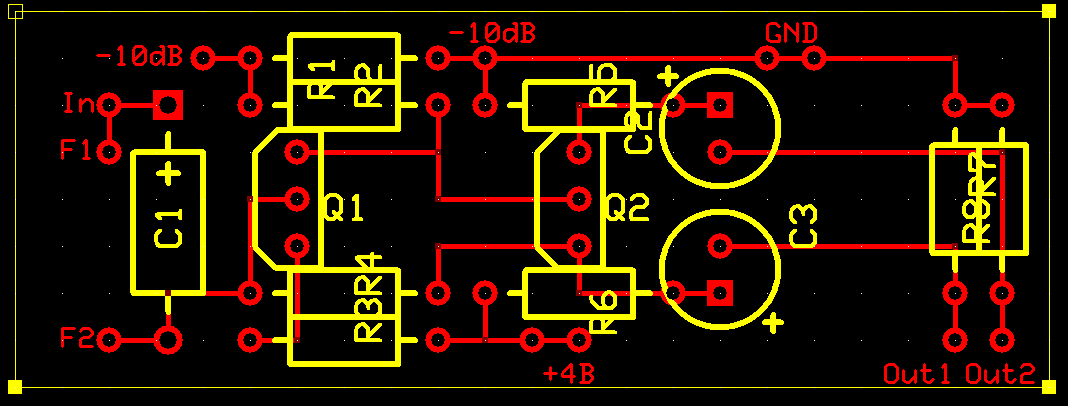

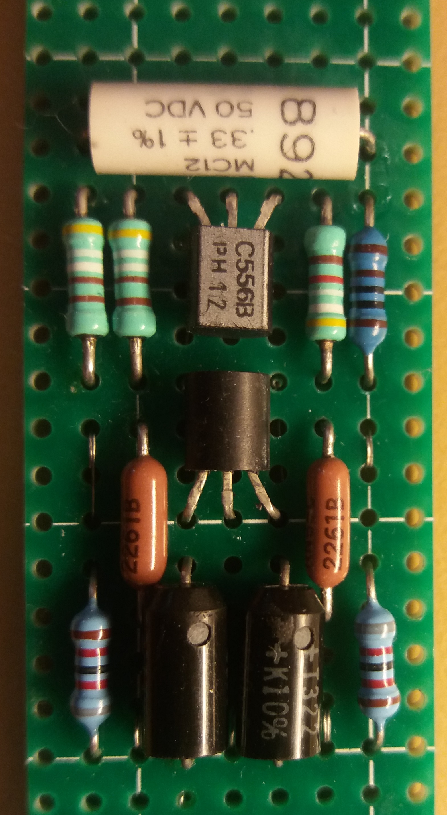

    Пять простых шагов, как сделать небольшое устройство быстро, аккуратно, надежно, без изготовления печатной платы, утюгов и химии.
    С примером и фотографиями.
    1. Закачиваем программу-трассировщик (я пользуюсь пакетом ExpressSCH/ExpressPSB), но можно и другую.
    2. Рисуем схему (в примере - BalancedSCH.
    3. Трассируем соединения (в примере BalancedPCB).
    4. Распаиваем элементы на макетную плату - желтым на BalancedPCB (Balanced_1Lay).
    5. Тонким одножильным луженым проводом (одной жилой многожильного монтажного провода) распаиваем "дорожки" - красным на BalancedPCB (Balanced_2Lay).
    Вуаля.

    Нет предела совершенству..... как же я вам благодарен, да я не один час сидел над схемой и подбирал оптимальное размещение деталей на плате вручную..... занятие конечно интересное, но времязатратное......
    Я уже скачал эту программу, установил....... на экране имею две окошки с запуском программ ExpressPCBPlus Layout и ExpressSCH Schematic, первая не запускаетя ....... пока начну осваивать, что делать с неработающей ExpressPCBPlus Layout ???
    Поставил версию Classic........ всё работает!
    Последний раз редактировалось Schertler; 21.05.2019 в 14:37.

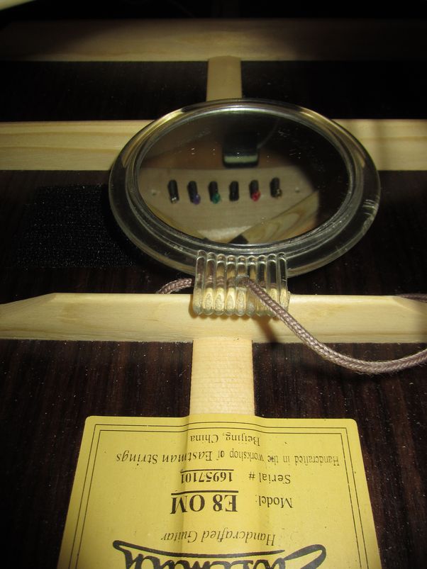

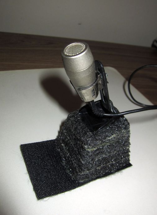

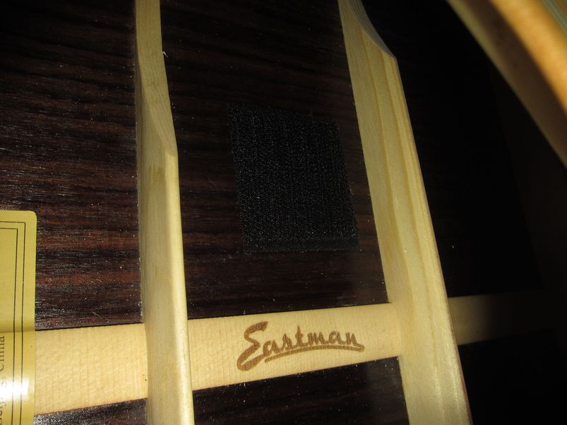

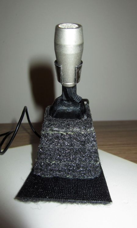

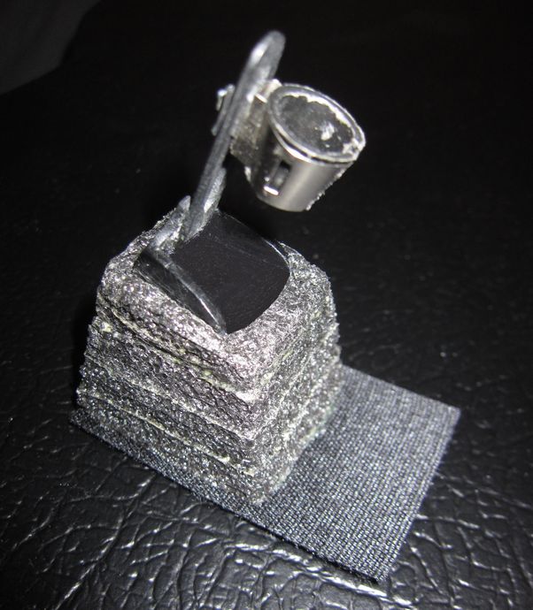

    Старая тема, но актуальная всегда......!
    Несколько месяцев тому назад стал обладателем нового инструмента Eastman E8OM, конструкция вся из массивного дерева....... переживал, что умру не увидев и не поиграв на приличном инструменте..... замечу по базовым характеристикам: 1) звук большой и красивый, 2) огромное количество обертонов, 3) самое главное это то, что все извлечённые звуки звучат без потерь, что характерно и заметно на бюджетных инструментах.
    Ну а дальше хотелось бы поделиться про слегка упрощённый/улучшенный метод установки микрофона Октава МКЕ-5Б - ножка на твёрдом упаковочном поролоне.
    Октава МКЕ-5Б крепится на своём мини-держателе, дальше короткая пластмассовая стойка длиной 3 см и в конце твёрдый упаковочный поролон в форме пирамиды. Весь этот микрофонный набор прикреплён на заднюю деку гитары с помощью текстильной ленты Вэлкро. Если судить по основному критерию звуко-вибро-проводимости, то обе версии одинаково хороши, но по весу и простоты изготовления второй вариант с поролоном проще.....
    Динамический капсюль крепится тем же способом - приклейка под декой. Но, так как динамический капсюль собирает приличное количество ВЧ через свой корпус, то я решил чуть сдвинуть его к струнам нижнего регистра. Расположение капсюля за бриджем (нижнийй порожек) самое оптимальное как по диапазону, так и по количеству звука - тестировал всю деку сантиметр за сантиметром!
