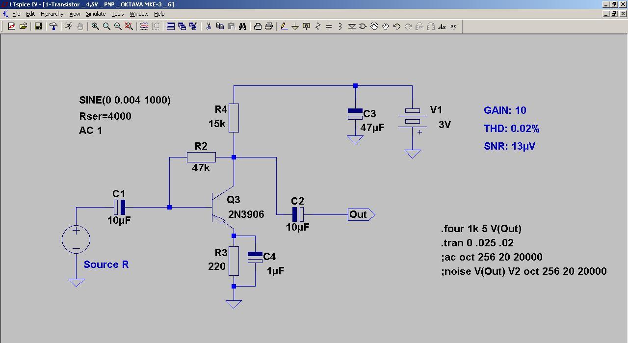

    Супер!....... вообще шикарно...... тем самым время работы батареек LR44 увеличилось в полтора раза !
    В принципе, параметры Ку - НИ - Шум во всех вариантах-схемах почти одинаковые, это 10 - 0.05% - 15µV соответственно.......
    Вот и версия с током 240µА:

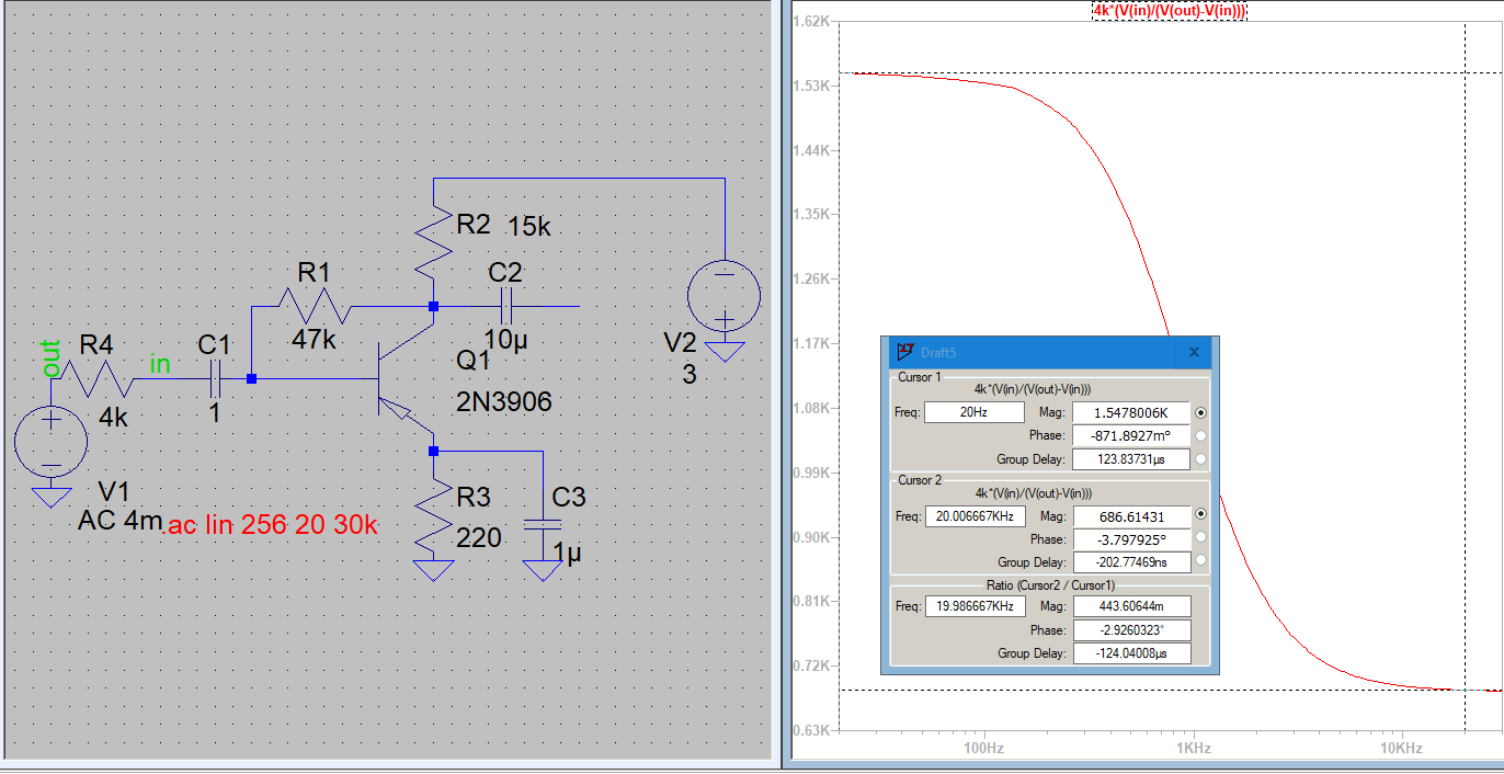

    А можно в таком однотранзисторном варианте где-то как-то поставить эл-конденсатор как в чешском варианте (220 мкФ заменённый на 1 мкФ), который может также эффективно "резать" НЧ ??

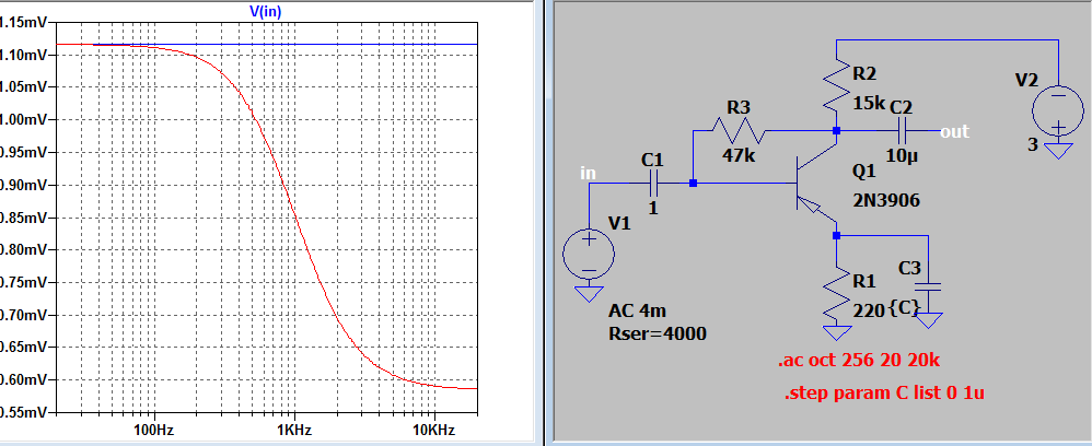

    В нашем преде Mr. Acoustic спад НЧ начинается с 1 кГц - 0.5 дБ, а на 100 Гц он составляет 4 дБ........
    Кроме всего, уверен, что Би-Бэнд будучи пьезо-системой сам тоже имеет такой Low-Cut фильтр.......
    А насколько "громоздкий" этот фильтр 2-го порядка ??

    Два конденсатора и два резистора.
    По схеме С2, С3, R5, R6.
    Конденсаторы должны быть одного номинала, а R6=2xR5.
    Входное сопротивление следующего каскада должно быть значительно больше R6.

    Я подумал вот о чём - падение напряжения батареек LR44........ после некоторого времени использования, напряжение может легко упасть до 3 Вольт, а это значит, что падение тока на транзисторе спусится ниже 200µА, думаю он перестанет работать.....
    Другими словами, я стараюсь сейчас подобрать такие номиналы, при которых с 4,5 Вольт питания расход тока может быть выше 200µА, но пред останется работоспособным и на питание 3 Вольт........ думаю, вы согласитесь !
    Вот такие номиналы более-менее работоспособны:

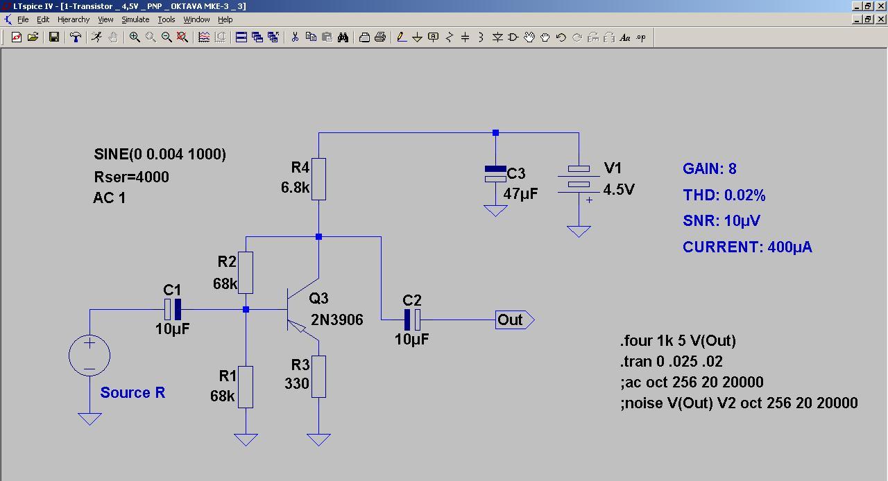

    ---------- Сообщение добавлено 13:56 ---------- Предыдущее сообщение было 03:11 ----------
    Вот эти номиналы самые оптимальные, схема работает даже на 2 Вольт напряжения.....
    Потребление тока 400µА на питание 4,5 В, и 200µА на 3 В.
    Транзистор 2N3906 имеет Ic=200µА, означает ли это что он не может работать на меньшем токе ? или он работоспособен и на 100µА ???
    Если этот транзистор будет работать ниже 200µА то совсем хорошо !!!
    Он имеет МАКСИМАЛЬНЫЙ Ic 200 мА, а не мкА.
    Работать он может со значительно меньшими токами коллектора. Даже с 50 мкА, но термостабильность будет снижена.
    Ты совершенно зря уменьшаешь эмиттерный резистор - это ведет к уменьшению входного сопротивления, и, как следствие, падению напряжения на источнике сигнала.
    И сопротивления базовых резисторов можно выбирать в разы больше.
    Уменьшить ток коллектора можно, увеличив коллекторный резистор. То, что при этом вырастет выходное сопротивление - не важно, поскольку входное сопротивление последующего каскада очень велико.

    Этот резистор улучшает температурную стабильность каскада.
    Если таковая не важна - можно исключить.
    И насчет С4 - как только он появился в схеме - входное сопротивление стало зависимым от частоты. Чем выше частота - тем меньше входное сопротивление.

    Важно всё, что влияет на качество звука......... просто интересна взаимосвязь между термо-стабильностью схемы и с меньшим выходным уровнем.
    С4 и частота-вх.сопротивление: а можно этот показатель сверять по симулятору? то есть, частотная диаграмма симулятора реальная ?

    На качество звука это тоже влияет - несколько линеаризует нелинейности перехода база-эмиттер. Но это вторичный эффект.
    Конечно, диаграмма АЧХ, построенная симулятором, очень близка к реальной. С точки зрения физики, АЧХ - это комплексная передаточная характеристика, построенная в координатах амплитуда - частота.
    А диаграмма напряжений - это действительная часть передаточной характеристики в координатах амплитуда - время.
    Чтобы посмотреть, как изменяется входное сопротивление от частоты, достаточно посмотреть АЧХ на выходе источника сигнала с ненулевым внутренним сопротивлением. То есть выполнить директиву .ас и ткнуться курсором на вход.
    Увидишь, как входной сигнал изменяется с частотой, поскольку часть сигнала "рассеивается" на внутреннем сопротивлении источника. И чем меньше входное сопротивление усилителя, тем больше напряжения теряется в источнике.

    Ну АЧХ ты умеешь строить симулятором?
    Вот и построй ее, симулятор позволяет постмотреть АЧХ в разных точках схемы.
    Они будут разными.
    Сейчас, попробую показать.
    Вот АЧХ входного сигнала в твоей схеме при двух значениях конденсатора С3 - 0 (конденсатора нет, синяя линия), и 1 мкФ (красная линия).
    Значение С1 специально выбрано очень большим, чтобы его реактивное сопротивление не путало нам эксперимент.
    И я еще переключил шкалу амплитуд с децибелл на вольты, это поможет нам рассчитать входное сопротивление усилителя.
    С синей линией почти все понятно, во всем диапазоне частот амплитуда сигнала одинакова. Но, черт, мы же подавали 4 мВ, а получилось 1,12 мВ!??? Куда подевалось остальное?
    А упало на внутреннем сопротивлении источника, на 4 кОм-ах, которые с входным сопротивлением усилителя составляют делитель напряжения.
    Формула, связывающая напряжение на входе делителя Uin и напряжение на его выходе Uout (не путать с выходным напряжением усилителя) имеет вид Uout=Uin*(Rin/(Rin+Rs)), где Rin - входное сопротивление усилителя, Rs - внутреннее сопротивление источника.
    Из этой формулы можно выразить Rin=Rs*(Uout/(Uin-Uout)).
    Таким образом входное сопротивление усилителя равно 1,56 кОм. И оно неизменно во всем диапазоне частот.
    Утром продолжу про красную линию АЧХ.

  20. #1239
    Аватар для Schertler
    06.04.2012
    Тбилиси, Грузия
    1,029
    По умолчанию Re: Предусилитель для динамических капсюлей с чувствительностью менее 1мВ
    Вот по этому графику уже понятнее, я в симуляторе получал единицы mdB, и как потом смотрел это были милливатт дециБеллы ........ ???
    Я просто искал варианты как альтернативу фильтра среза НЧ который тоже немного понижает Ку...... а конденсатор в таком варианте стоит в нашем чешском..........
    Сегодня "повешу" МКЭ-3 на ножку, послушаю его одного с Би-Бэнд, ожидаемо, что усиления будет не хватать (так было с МКЭ-5 со своим трансформатором) и дальше соберу этот мини-пред на одном транзисторе......
    Хочу спросить относительно нашей стандартной "чешской" схемы....... я насобирал десятки других предусилителей которых встречал в интеренет в симуляторе, но ни одна даже близко не подходит к чешскому.......... вопрос: она единственная или вам знакомы и другие подобные ??

    Продолжаю про Rвх.
    Красная линия, С3 = 1 мкФ.
    На ней выделяются 3 участка.
    1-й от 0 до 100 Гц - повторяет участок синей линии без С3. На этом участке реактивное сопротивление С3 значительно больше сопротивления R1 и не оказывает влияния на входное сопротивление.
    2-й участок от 100 Гц до 10...15 кГц - показывает спад входного сопротивления там, где реактивное сопротивление С3 соразмерно с активным сопротивлением R1.
    3-й участок 15к и выше - реактивное сопротивление С3 много меньше R1. Входное сопротивление каскада определяется только сопротивлением Rbe транзистора, R1 и С3 на него влияния не оказывает.
    Почему же в результате на выходе каскада получается ровная АЧХ, если входное напряжение уменьшается с частотой?
    Потому что за счет С3 с ростом частоты увеличивается Кус и эти два эффекта взаимно компенсируются, за исключением низких частот, где эффект от уменьшения Кус превосходит эффект от увеличения входного сопротивления.
    Факт зависимости Rвх от частоты в симуляторе виден еще более ясно, если в диаграмме забить соответствующую формулу для Rвх.
    ---------- Сообщение добавлено 12:37 ---------- Предыдущее сообщение было 12:10 ----------
