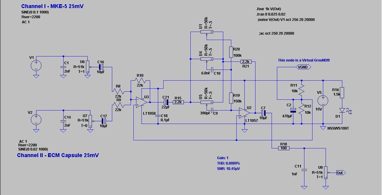

    Кстати, я поставил с МКЭ-5 чувствительность 100мВ и что интересно при выходных 80мВ шум остался тот же, а искажения упали ещё аж до 0.0009% !
    У меня такой вопрос, подобный примитивный 2-х канальный сумматор с эквалайзером можно же использовать и для высокоомных источников каким является пассивный пьезо-элемент? ведь вход у 072-го высокомный? Вот только поты на входе 50 кОм маловаты для пьезо.......

    Входное сопротивление суммматора равно параллельно включенным сопротивлениям потенциометра U6 51 кОм и R8 22 кОм, что составит 15,37 кОм.
    Совместно с внутренним сопротивлением "микрофона" 2,2 кОм получается делитель 15,37/(2,2+15,37)=0,875. 20 мВ х 0,875 = 17,5 мВ.
    Так что все нормально.
    Чего это он примитивный? Самый что ни на есть сумматор, с высокой точностью.
    Этот сумматор представляет собой ОУ в инвертирующем включении, поэтому входное сопротивление практически не зависит от параметров ОУ и с высокой точностью равно сопротивлению между источником сигнала и инвертирующим входом. В данном случае R8 (R9) = 22 кОм.
    Для правильной работы пъезодатчика нужно входное сопротивление 1 МОм и более. Можно увеличить R8 до 1 МОм, одновременно увеличив R10 тоже до 1 МОм, но при этом катастрофически возрастет шум.
    Поэтому для пъезодатчика ставят каскад с высоким Rвх, например истоковый или эмиттерный повторитель.
    А дальше уже на сумматор со сравнительно небольшим входным сопротивлением и сопротивлением потенциометров.

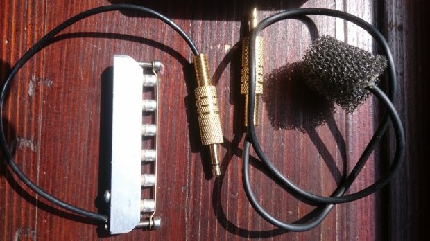

    Мой первый инструмент это самая большая модель акустических super jumbo, но полностью из ламината (фанера, простыми словами!) и, наверное, имеет самый малый и слабый звук, я бы сказал не имеет вообще звука! Поэтому и приобрёл новый инструмент, эта бюджетная модель одна из самых популярных и любимых инструментов, она бьёт большинство даже дорогих инструментов....... кроме звука, имеет самую шикарную механику, спецификацию и внешний вид...... с первым инструментом у меня не было такой сложности по НЧ-ВЧ, там всё ровно звучит, но мёртво.......
    Я всё же думаю, что что-то я не учитываю, или делаю неправильно......
    У австралийских гитар Maton (Томми Эммануэль), например, внутренний микрофон установлен внутри кубика и мягкого полиуретана, а этот пушистый кубик просто приклеен к деке около розетки........ попробую такой метод тоже......
    КНигу про ак-инструменты не нашёл в графическом или PDF формате, только специфические djvu файлы......
    Про Ку и пьезо тоже всё ясно! Если собирать микро-схему для пьезо, то можно её внутрь гитары где есть даже фантом для этого уже!
    И это правильный способ установки микрофона. На выходе резонаторного отверстия ВЧ уже присутствуют почти в полном объеме.

    Так как Октава МКЭ-5 просто никак не прикрепить к деке, вмонтирую 6мм электретный капсюль в полиуретан и протестирую и капюсль и расположение на деке!!!
    Два конкретных вопроса:
    1) Верхний конденсатор-электролит 220мкФ в первом каскаде: может есть смысл понизить этот номинал до минимума, чтоб вместо подъёма на НЧ, получить спад ??? я попробовал в симуляторе конденсатор номиналом 0.1 мкФ и получил около 4дБ спад НЧ ниже 3-4кГц.......... это может быть эффективно!!! нет ???

    1. Да, уменьшая емкость этого конденсатора можно добиться уменьшения Кус на НЧ. Но не столь значительного, как требуется. Проще уменьшать емкость разделительного конденсатора или просто поставить простейший High Pass фильтр.
    Но правильный подход я вижу в следующем.
    Ставишь на компьютер программу параметрический эквалайзер (в соседней ветке есть ссылка, я попробовал - занятная штука).
    Подключаешь микрофон к звуковой карте (можно через предусилитель, зависит от того, есть у тебя линейный вход на карте или только микрофонный).
    Эквалайзером регулируешь АЧХ, пока не получишь нужный звук. Главный принцип - регуляторы эквалайзера двигаются только вниз, а общий гейн можно и добавлять, и уменьшать.
    Затем надо синтезировать корректор с такой-же или близкой АЧХ. Все, задача решена.
    2. Пьезодатчик скорее всего перегрузит 2sk1109, чтобы не перегружал - нужно в исток включать резистор автосмещения и конденсатор. Не уверен, что 2sk захочет нормально работать в таком включении. Надо пробовать.
    Обычный КП303 будет не хуже. И с фантомным питанием будет работать.

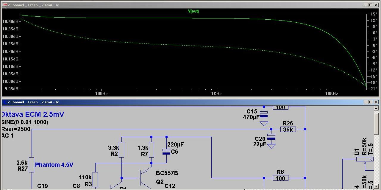

    Вот для сравнения два графика с конденсаторами 1 и 220 мкФ, вы думаете, что разница несущественная ??
Название:	Preamp_modification 220uF.JPG

    Ну и что тебе наглядно и математически показал симулятор?
    Что если кменьшить емкость блокировочного конденсатора получим завал НЧ аж на 4дБ. Для этого не надо было включать симулятор, это просто очевидно.
    Речь идет о коррекции на десятки дБ. Никакие блокировочные и разделительные конденсаторы здесь не помогут.
    И никакой симулятор тебе не покажет, какие частоты и насколько нужно откорректировать для конкретного инструмента. Он этого просто не знает.
    Это можно установить только экспериментально, измерив АЧХ резонатора. Ни тебе, ни мне это не по силам. Нужно спецоборудование и спецпомещения.
    А при помощи эквалайзера можно попробовать определить "зеркальную" АЧХ, которую потом можно использовать для синтеза фильтров коррекции.
    Без такого минимума никто не сможет даже предположить, какие фильтры, с какими частотами среза и порядком фильтров нужно применить.
    Делать коррекцию методом проб и ошибок - жизни не хватит.

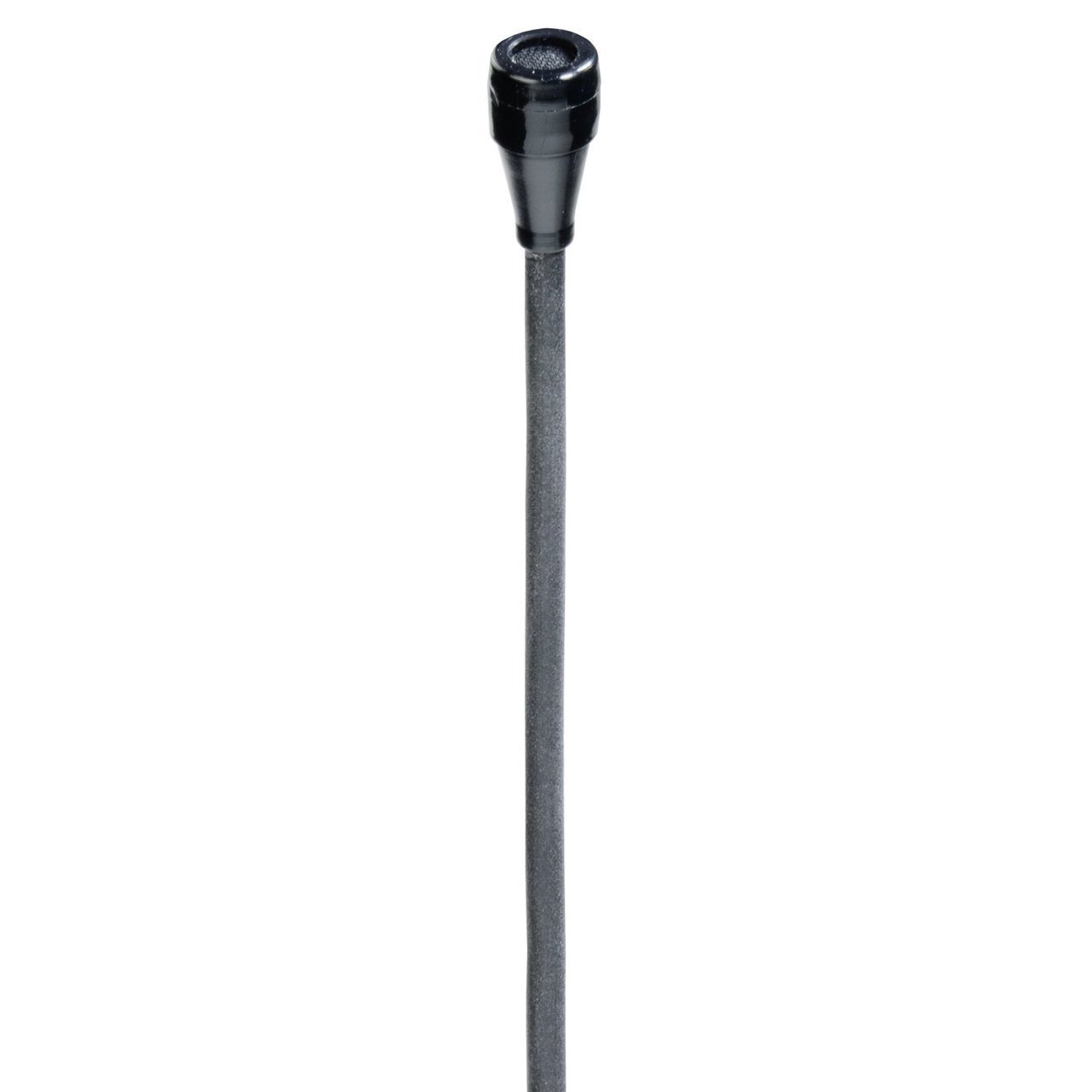

    Гоша, вопросы по микрофону...... нашёл почти все подходящие и необходимие "запчасти", получается классно ! Полный корпус (без термо-усадки) имеет диаметр 9,5 мм, с кембриком должно быть не более 10-10,5 мм.......
    А вопросы про термо-усадку (кембрики):
    1) стоит ли использовать эти термо-кембрики на мини-микрофоны по их тех-хараткеристикам и внешнему виду ?
    2) может есть лучший подобный материал ?
    3) не страшен ли микрофону нагрев кембрика для усадки ?
    4) общие рекомендации ?
    Будет очень похож на Countryman:

    1. Я использую.
    2. Термоусаживаемые трубки бывают из различных материалов. Я стараюсь не использовать полиэтилены - они ничем не клеятся и не окрашиваются красками. Поливинилхлориды значительно лучше клеятся, окрашиваются акриловыми эмалями и жестче после термоусаживания. Есть еще трубки с нанесенным на внутреннюю поверхность термоклеем - вообще жесть.
    3. Электреты выдерживают неоднократный нагрев до 70 градусов без изменения характеристик.
    Только нагрев и охлаждение должны быть плавными.
    Если не хочешь греть микрофон - сначала усади термоусадку на трубке подходящего диаметра, потом одень на микрофон и доусади феном для волос или просто подержи возле горячего паяльника.
    4. Хороший поделочный материал. В сочетании с клеями для ПВХ или на основе цианакрилата (суперклей) позволяют сделать забавные штуки

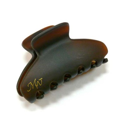

    Есть ещё одно новшество, это крокодильчик для крепления микрофона прямо на пружину деки, но крокодильчик не металлический, а каучуковый лёгкий чтоб не поцарапать дерево....... а крокодильчик это обыкновенный краб для волос! У меня есть разные микрофонные крокодильчики, но они все металлические с остро наточенными зубцами, так что эти каучуковые просто находка, моделей наверное несколько десятков, но один или два точно применимы!...... может и у вас был подобный опыт ?

    Учти, что трубку с клеем потом трудно отодрать, клеит очень сильно.
    Я не применяю прищепки, предпочитаю другие типы крепления. Зажим с винтом, конечно, требует для установки отвертку, но значительно надежнее.

    Понятно! Клейка не проблема, это же ведь штамповка..... нужно будет разобрать - порежем!
    Та прищепка которую мне понравилась очень цепкая, а ножки почти как иголки, ну а микрофон в губке почти ничто ...... попробую один!
