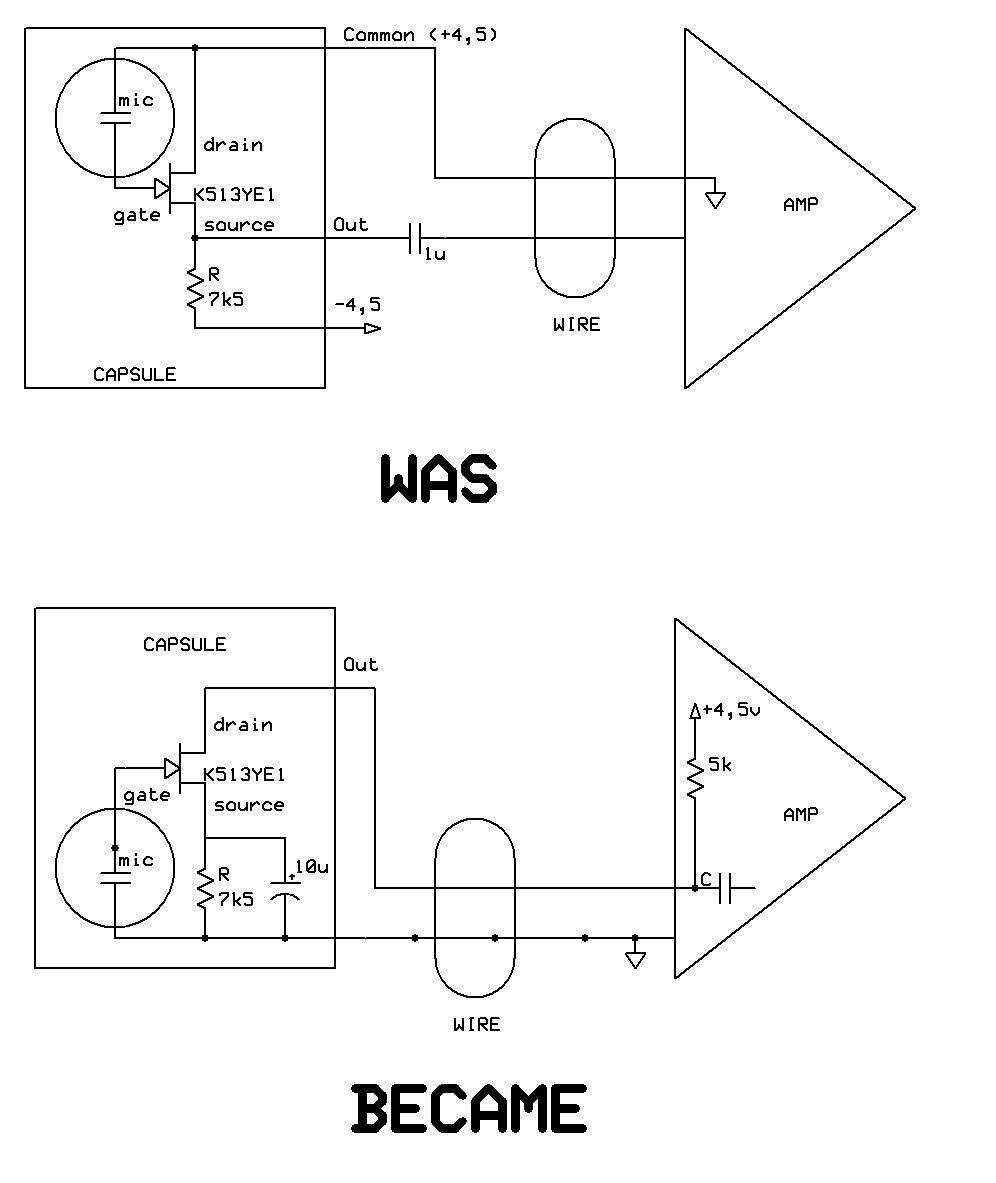

    Переделал я капсюль МКЭ-3 на питание плюсом с виртуальным питанием.
    Шум не вырос, чувствительность выросла в 4 раза.
    Схему потом выложу.
    Схема того что было и что стало.

    По умолчанию Re: Предусилитель для динамических капсюлей с чувствительностью менее 1мВ
    Гоша, вот спасибо! Обязательно соберу один по такому методу!
    Непонятно только для чего оставлять резистор 7,5 кОм, который стоит для понижения напряжения 4,5 В ??
    Как видно, все последние микро-сложности закончатся только после того когда система уже будет стоять в инструменте......
    Назначение этого резстора совершенно другое.
    При подключении по заводской схеме с общим стоком (истоковый повторитель) этот резистор является нагрузочным для транзистора, на нем и выделяется выходное напряжение.
    Одновременно напряжение на этом резисторе формирует запирающее напряжение на затворе транзистора, которое необходимо для правильной работы ПТ, а также обеспечивает 100% ООС. Поэтому каскад с общим стоком имеет Ку по напряжению <1.
    При включении с общим истоком на этом резисторе также формируется запирающее затвор напряжение и напряжение ООС, но ООС при этом не 100%, а меньше. Поэтому каскад с общим истоком имеет Ку >1. Для увеличения Ку переменную составляющую напряжения на истоковом резисторе заземляют конденсатором, при этом глубина ООС уменьшается, а усиление увеличивается.

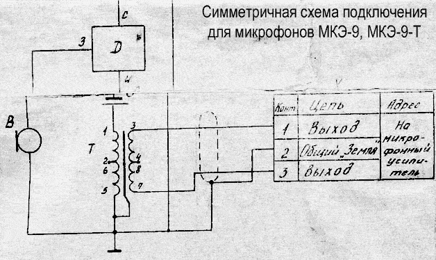

    Да, в первом МКЭ-5 был плохой контакт около 1 Ома между корпусом и К513, контакты пропаял и тестером проверил........ кажется всё теперь верно, однако при нулевом фоне-шуме с динамическим капсюлем, оба МКЭ-5 передают сетевой фон, он чуть уменьшается при касании рукой на корпус, но присутствует если "набирать" СЧ...... фон не грубый, на нулевом СЧ его нет, то есть проблема не глобальная, а подстроечного типа, требуется некая коррекция!!
    Может это по той простой причине, что вся эта электроника никак не заземлена ? сеть 220 имеет два контакта, а Земля это третий контакт!
    Причина не в предусилителе раз динамический идеально работает, а полностью в МКЭ-5 и разводке в Эндпин-джека, в котором наверное не совсем идеально расположены провода, они припаяны максимально прямо и коротко, но проложены один над другим и под разными углами ....... существуют ли какие-то базовые правила для точной разводки от ножек аудио-трансформатора до джеков в корпусе-экране ??
    Подключил напрямую в комбо, фон ещё явнее слышен, даже обнуление СЧ не помогает.......
    А ведь всё просто выглядит, с одной стороны стерео-эндпин, а с другой два гнезда 3.5 мм......
    ---------- Сообщение добавлено 21:46 ---------- Предыдущее сообщение было 19:10 ----------
    Повсякому попробовал, включил второй МКЭ-5 со своим трансформатором - тоже самое! .....
    Нашёл даже Землю в проводке и в нём фонит ......... короче, злой как собака!!
    Нужно разбираться в чём дело, так как обычно я экранировал этот трансформатор стандартной фольгой и не шумело ....... или же я раньше не так пристально слушал........
    Одно радует, что в нашем преде шума меньше, чем прямо в комбо!! Пред намного бесшумен!

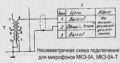

    Сейчас смотрю и всё по инструкции соединено с этим трансформатором, за исключением его стержня, не решился разбирать Эндпин так как там нужно всё распаивать чтоб добраться до трансофрматора ...... разве этот контакт со стержнем так важен в металлическом экране ??
    А провода у тебя экранированные? И что такое Эндпин-джек? Выходной разьем на корпусе гитары?
    Сделай фото что и как у тебя напаяно.
    А микрофонные трансформаторы должны быть в железном (именно из железа) экране. Хоть из консервной банки.
    Засунь микрофон для пробы в железную консервную банку, заземленную. Если фон уберется - делай экран для трансформатора.
    Иначе наводка от сети гарантирована.

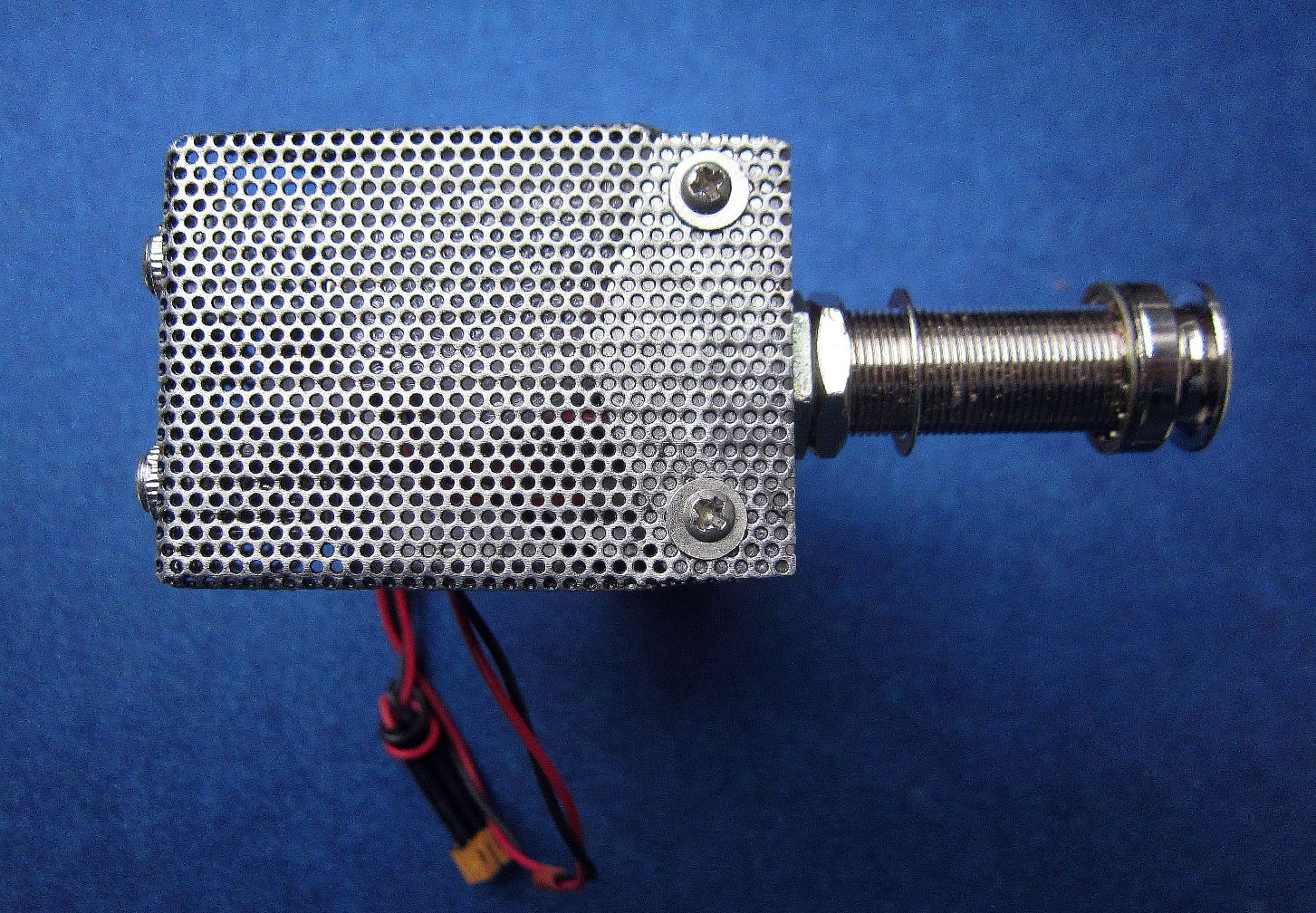

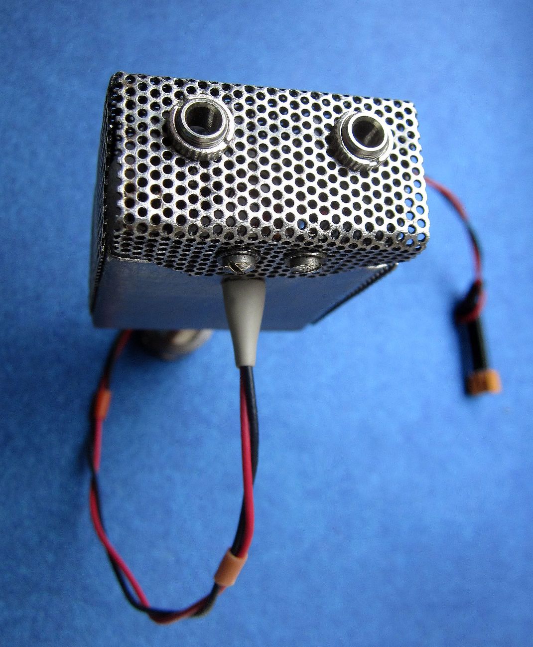

    Эндпин-джек это выходной джек 6.35 мм который также выполняет функцию винта на котором крепится ремень (сверлится корпус гитары снизу и туда вставляеся этот Эндпин!)..... в дополнение, изнутри на джек надевается железный ящик размером приблизительно 8х4х2 см и в нём помещён трансформатор (и шунт для питания в одном сантиметре там же!!) и джеки 3,5 мм на панели, вся внутренная проводка НЕЭКРАНИРОВАНА, так как корпус стальной........... так же неэкранировано было в заводском МКЭ-5.
    Должен добавить, что трансформатор в этом стальном каркасе на Эндпин и в пластмассовом с фольгой внутри имеют одинаковый фон - нет разницы фольга или сталь!!
    Вот фото моего Эндин-джека со своей металлической коробкой:
Название:	Endpin _ 2.jpg
Название:	Endpin _ 1.jpg
    Завтра буду разбирать и припаивать провод с каркаса трансформатора на Общий !!
    Какие могут быть дополнительные советы ???
    Последний раз редактировалось Schertler; 20.03.2019 в 23:05.

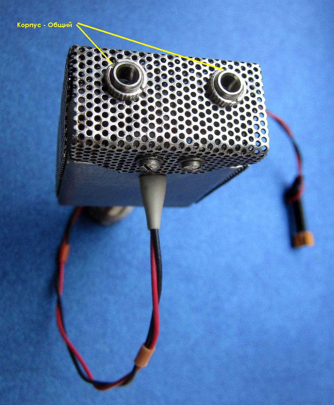

    Он должен быть в непосредственной близости от 513ЕУ1 и в общем с ним экране. Провода между выводами капсюля и 513ЕУ1 должны иметь минимальную длину. Если трансформатор находится далеко от 513ЕУ1, то провод к нему должен быть экранированным.
    Стальной экран трансформатора должен быть без дырок, из сплошного металла.
    Хорошие входные аудиотрансформаторы имеют не только несколько экранов, но и эти экраны сделаны из специального сплава с высоким коэффициентом магнитной проницаемости - пермаллоя или пермендюра. Для самодельного трансформатора сделать такой экран практически невозможно. Мало того, что этисплавы просто так не достать, их еще надо подвергать специальной термообработке после обработки механической.

    1) Стерео-Эндпин стоит снизу гитары, в нём трансформатор и джеки 3,5 мм для подключения МКЭ-5 и дин-Капсюля
    2) Отдельно стоит батарейка, проводом подсоединяется к Эндпину

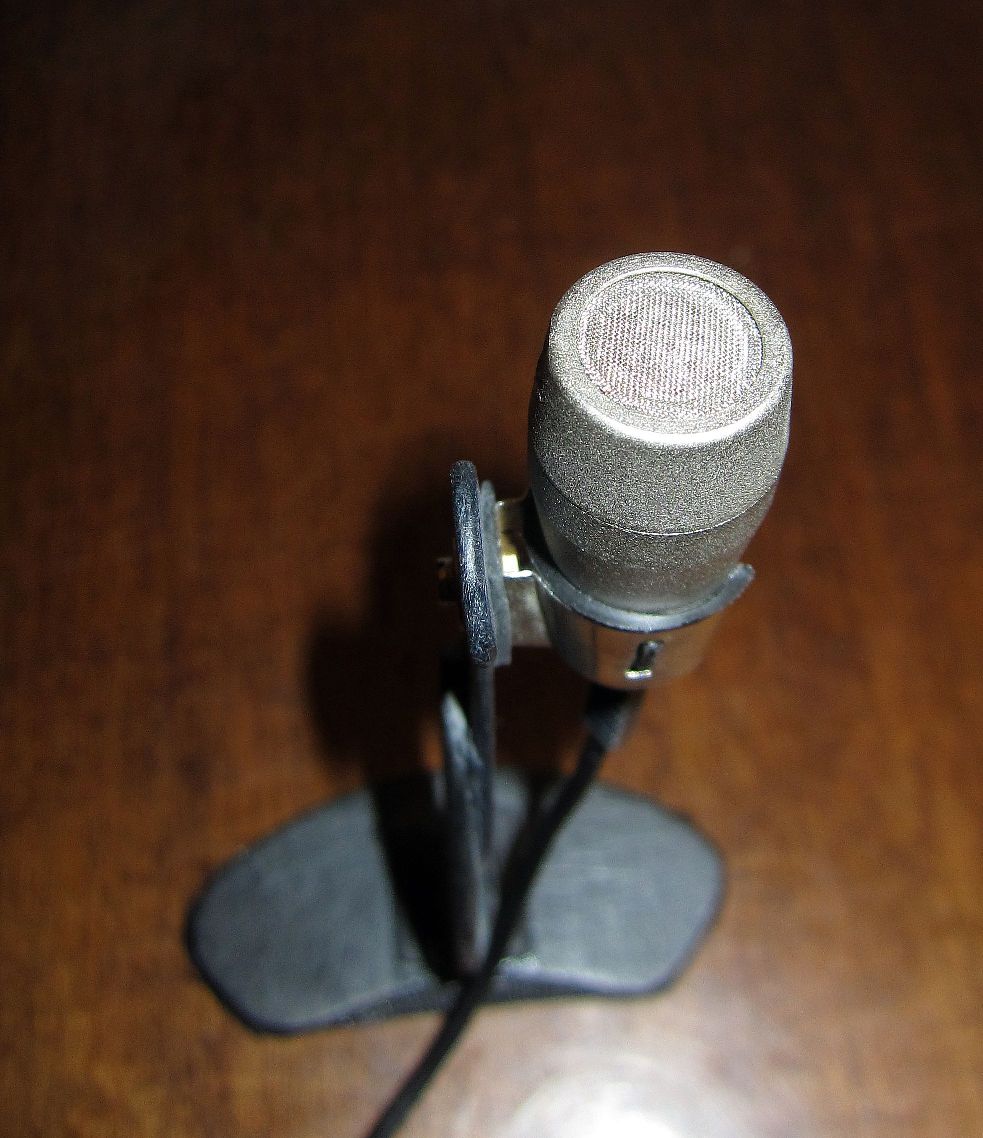

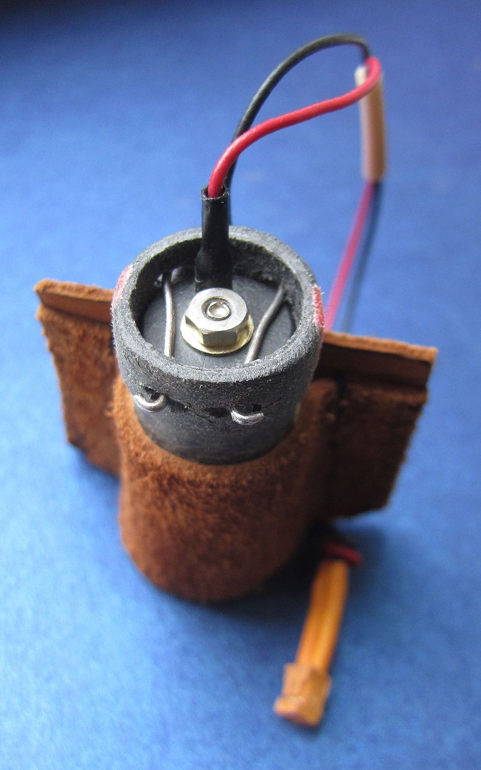

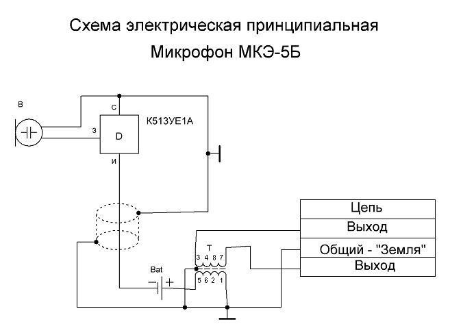

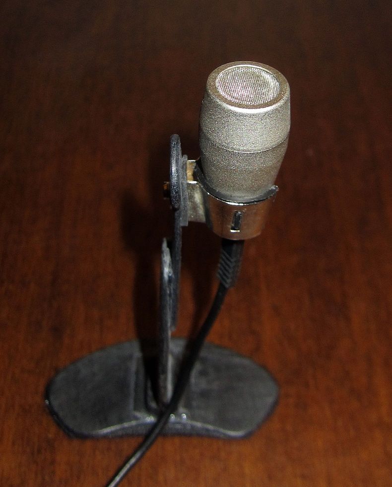

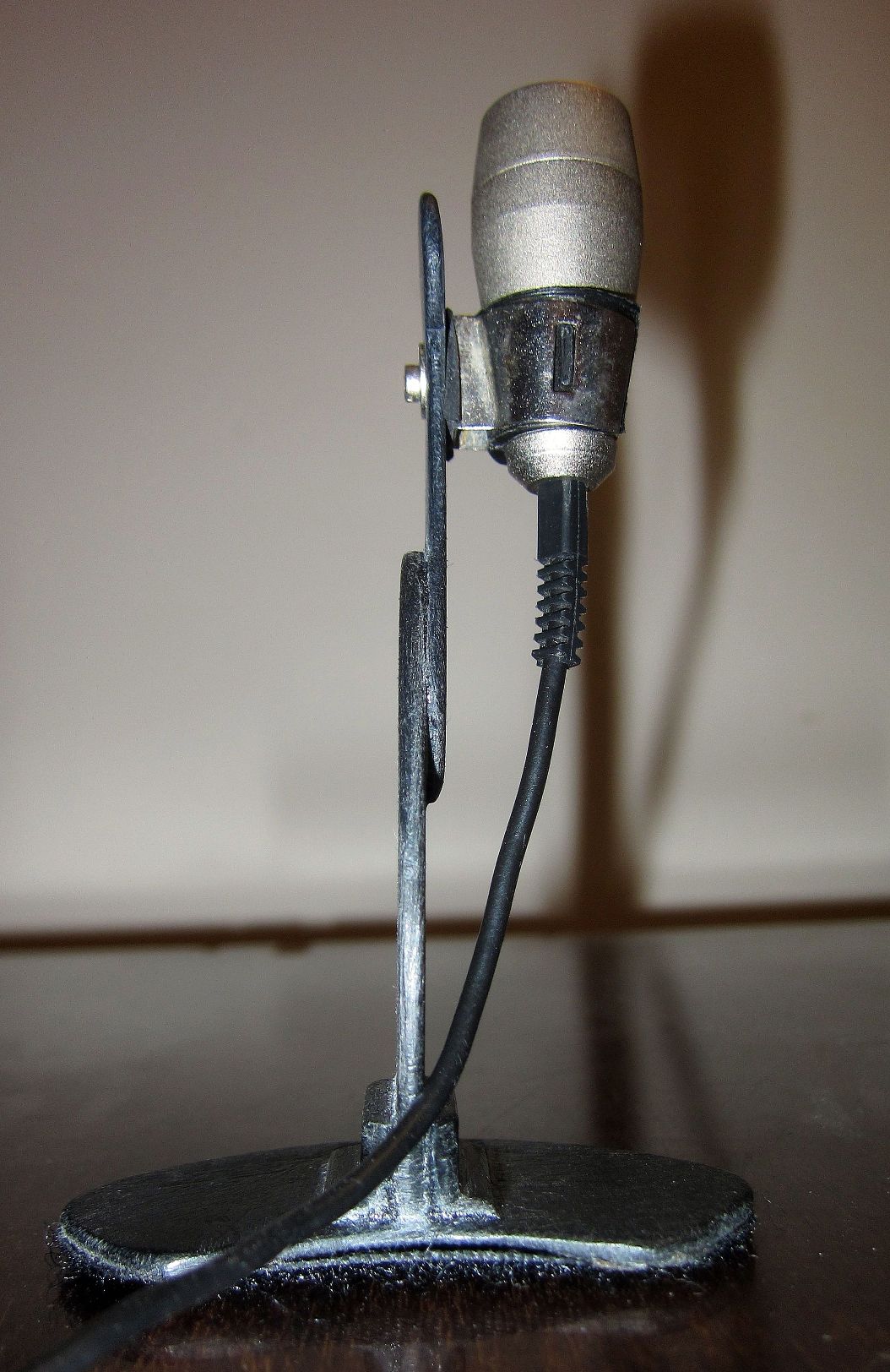

    3) МКЭ-5 стоит на мини-штативе (К513 внутри микрофона припаян прямо на ножки капсюля на расстоянии 0 мм!), МКЭ-5 корпус металло-алюминиевый, джек 3,5 мм
    4) Дин-Капсюль также отдельно клеется на деке изнутри, джек 3,5 мм
    Вот МКЭ-5:
Название:	MKE-5B _ 3.jpg
Название:	MKE-5B _ 1.jpg
Название:	MKE-5B _ 2.jpg
    Единственное, что ещё можно сделать, это соединить стержень трансформатора к Общему на корпус Эндпин, и внутри Эндпина сделать соединения экранированным проводом, не понимаю только смысл этого, так как корпус железный !! Завтра буду это всё делать......
    Можно ещё трансформатор поместить в отдельной железной коробке и потом в Эндпин, будет двойной экран ......... я уже начинаю немножко сходить с ума...... решение таких неприятных мелочей это сверхсложно для меня, легче второй раз всё это собрать.........
    ---------- Сообщение добавлено 06:50 ---------- Предыдущее сообщение было 01:09 ----------
    Есть ещё один нюанс о котором я не упомянул........
    Общий микрофонных гнёзд 3,5 мм на панели Эндпин не имеют прямого контакта на панель, Общий в этом металлическом ящике собран также в Звезду в одной точке на ножке Эндпин. Это стерео TRS гнёзда 3,5 мм на которых я выбрал T-сигнал, R-общий и S-пустой........ однако, всё равно этот контакт есть, только обратно от Общего Эндпин и сам корпус ящика.........
    Может это причина фона ?
Название:	Endpin _ 1.JPG
    Итого:
    1) Стержень трансформатора не имеет заземления
    2) Гнёзда 3,5 мм на панели Эндпина имеют Общий не с панели, а от Эндпин (динамический капсюль работает нормально!)
    3) Слегка хаотично торчащие и длинноватые соединения с трансформатора внутри корпуса Эндпин

    Малейший кусочек неэкранированного провода дает наводку в виде сетевого фона.
    Правильно ли я понимаю, что внутри этой железной коробки на эндпине я должен всё равно использовать экранированные провода ?? какой в этом может быть смысл, если эти экранированные будут иметь контакт с корпусом...... абсурд получается!!
    Главная причина в моём случае это может быть 1) отсутствие заземления стержня трансформатора, и 2) длина провода по половине периметра коробки от ножки выходного сигнала трансформатора до ножки Эндпин........
    Очень непросто аккуратно использовать паяльник в таком узком пространстве и паять провода трансформатора прямо на ножки Эндпин !!!
  14. #913
    Завсегдатай Аватар для Гоша
    21.01.2004
    3,607
    Нет, внутри металлической коробки провода можно не экранировать.
    Но коробка должна быть из сплошного металла, а у тебя я вижу металл перфорированный.
    Для пробы можно попробовать эту коробку обернуть алюминиевой фольгой.
    Я такие коробки-экраны делаю из фольгированного стеклотекстолита. Никаких винтов-гаек, все паяется.
    Экран перфорированный частично сверху....... а что это разве слабее защищает ??? разве не достаточна даже металлическая сетка ???
    Я попробую "завернуть" во что-то ещё или в фольгу !! Но я думаю об этом так как уже говорил........ посмтотрим, практика лучший советчик!
    И что здесь удивительного?
    Почему не делают экраны из сетки-рабицы?
    Большая дырка эквивалентна отсутствию экрана. Отсутствие дырок эквивалентно максимальному экрану. Много маленьких дырок эквивалентны одной большой.
    Попробуй, хуже не будет.
    Я вообще то удивлен, что ты ставишь туда батарейку. Это ж всякий раз чтобы ее заменить, нужно снять струны, засунуть руку по локоть в инструмент... Почему бы сразу не поставить литиевый аккумулятор и не заряжать его через выходной разьем?

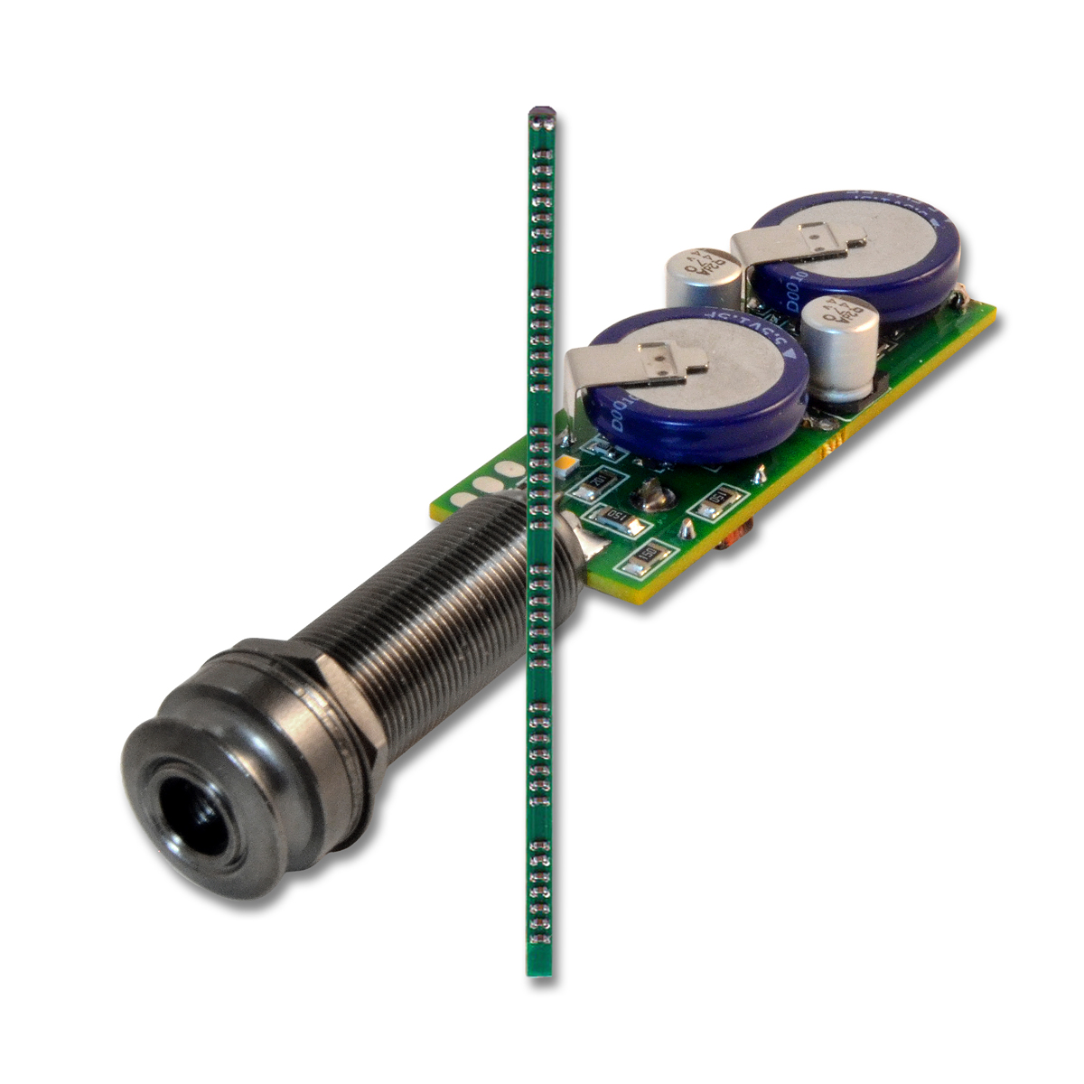

    Есть такие системы battery-free, заряжаются за 60 секунд и работают 5-6 часов......
    весь экран у этого предусилителя я сделал из такого "дырявого" листа железа, однако работает на "отлично"
    А его можно было вообще не экранировать. Ну или экранировать только первый каскад.
    Цепи, подверженные наводкам, в предусилителе заканчиваются после первого транзистора.
    А вот в инструменте совсем другое дело. Там везде подверженные наводкам элементы.
    Это система с ионисторами, такими специальными конденсаторами большой емкости.
    Я же говорю о Li-Polimer аккумуляторах, которые имеют напряжение 3,7 В и емкость от 150 мА/ч до 3 А/ч в зависимости от размера.
    Например, цилиндрический аккумулятор фирмы Robiton https://www.batterika.ru/catalog/sho...SABEgIfzPD_BwE размером D16х34 мм (чуть больше чем CR2) имеет емкость 550 мА/ч, плоский https://www.chipdip.ru/product/robiton-lp603450 размером 34х50х6 мм емкость 1100 ма/ч, имеют встроенную защиту от перезаряда и глубокого разряда, выдерживают 1000 циклов заряд/разряд и стоят дешевле чем CR2.
    По всему получается, что это в 1000 раз выгоднее простой батарейки и практически вечно во времени. И струны трогать не надо.
    Я их всюду ставлю.

    Батарейка-Аккумулятор: так как у меня всё уже давно готово, в том числе и баночка для батарейки CR2 ручной работы которая заняла приличное количество времени и силы, то маловероятно, что я смогу этим обновлением занятся......... кстати, подобных посудин для батареек я и не видел, потому и решил сам делать...... кожаный карман крепится на нижней деке с помощью липучки Velcro, также как и микрофон на ножке........
Название:	Battery can - Leather bag.jpg
    А я тебя не уговариваю, просто делюсь опытом, так как проходил этот путь много раз. Питание от аккумулятора - это суперудобно.

    Гоша, есть новости........ разобрал металлический ящик Эндпина, укоротил до минимума все провода, завернул трансформатор в фольгу и припаял провод со стержня на Общий...... даже попробовал включить трансформатор в противо-фазу..........
    1) Результат: однозначно лучше! но полностью фон пропадает после касания корпуса рукой, это уже по причине общего заземления, я так думаю!
    2) Противо-фаза: ножки 3 и 7 трансформатора поменял между собой, получилось противо-фаза - сигнал слабый и противный..... ну и забыли про это!
    Ещё раз смотрю на разные схемы включения Октава и вот что обнаружил на что очень нужен ваш комментарий........
    Первичная обмотка аудио-трансформатора (со стороны микрофона и батарейки!), то есть ножки 1 и 5 в моих МКЭ-5Б были включены наоборот чем в МКЭ-9....
    МКЭ-5Б: ножна "1" на Общий, ножка "5" на Плюс батарейки
    МКЭ-9: ножна "5" на Общий, ножка "1" на Плюс батарейки
    Это абсолютно разные микрофоны-капсюли, но в обоих стоят К513УЕ1А и Общий плюсовый .......
    Я никак не мог перепутать включение моих МКЭ-5, к тому же, идентичная схема предоставлена самой Октава.....
    Помогите разобраться, есть ли какая-нибудь связь с фоном-шумом и есть ли смысл опять разбирать и перепаивать ножки первичных обмоток моего МКЭ-5 как у МКЭ-9 ???
    Вот схемы:
Название:	Oktava MKE-5B mic preamp wiring.jpg
ID:	342582 Нажмите на изображение для увеличения.
    Я понимаю всю эту разницу как начало и конец обмоток, но какое правило применяется при выборе включения с батарейкой и с Общим ??? Какое улучшение может последовать при таком изменении ??
